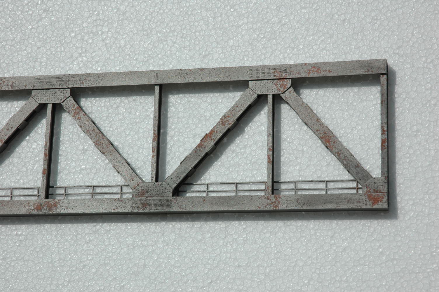

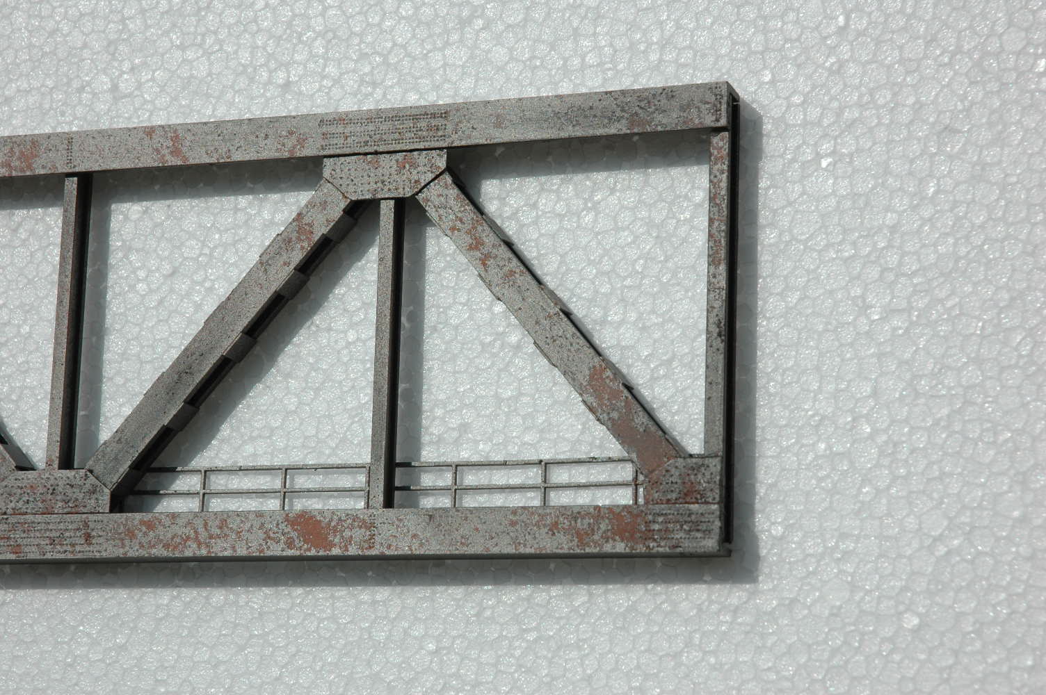

Ecco come risultano alcune parti della travatura laterale del ponte sul fiume Po che sto costruendo; ho usato la tecnica de sale per riprodurre una fine e diffusa ruggine tipica di un ponte esposto ad intemperie e umidità costante.

#35 Messaggio da fabio »
molto molto realistisco!
bravo :wink:

Mauro, l'effetto ruggine sulle travate del ponte è veramente molto realistico.
Terrò presente il metodo per le mie future realizzazioni.

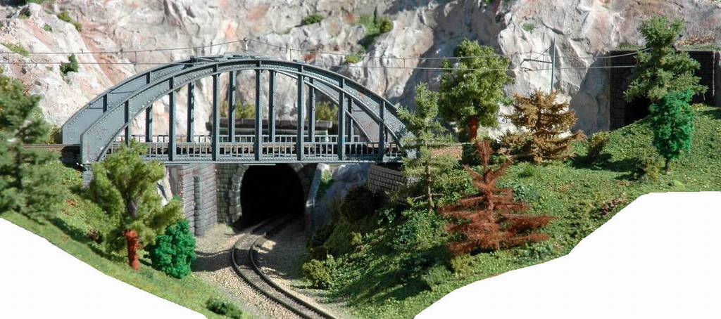

Tieni conto che la tecnica si basa sul fatto di dare una passata di colore molto tenue dopo aver sparso il sale, in modo da poterlo staccare agevolmente con uno spazzolino una volta essicato il tutto.
Usare quindi un pennello potrebbe pregiudicare il buon esito; ma tentar non nuoce, ovviamente con prove su materiali che richiamino quelli su cui si andrà a intervenire.

Come avrai letto, devi fare uno strato di colorazione di base che riproduca il color ruggine che vuoi veder affiorare. La puoi fare tranquillamente a pennello e una volta asciutta la fissi con vernice trasparente opaca.
Il ponte del modulare GasTT l'ho verniciato in arancio e tracce di giallo a pennello. Fissato il colore di base con lo spray trasparente ho lasciato asciugare un giorno. Mi raccomando, mai fretta tra un passaggio e l'altro!
Poi aggiungi alcuni pizzichi di sale là dove vuoi veder affiorare la ruggine e li fissi con qualche spruzzata di lacca per capelli.
Lascia asciugare almeno un paio d'ore.
Sul ponte ho poi passato una vernice grigia direttamente dalla bomboletta (quindi senza aerografo) ma non insistendo; brevi e veloci passate di vernice a spruzzo in modo da creare uno strato il più possibile sottile.
Si tratta solo di non lasciare sverniciate alcune parti difficili da raggiungere.
Di nuovo una giornata intera di attesa e poi ho rimosso il sale con uno spazzolini da denti a setole dure.
In alcuni casi occorrerà poi rimuovere il sale residuo con la punta di uno stecchino da denti.
In conclusione serve in ogni caso un ultimo strato di vernice definitiva dato a spruzzo, o ad aerografo o a bomboletta. Se invece usi il pennello rischi di rimuovere il sale, farne dei grumi o addirittura scioglierne una parte..... :?
