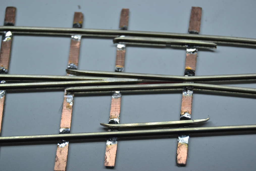

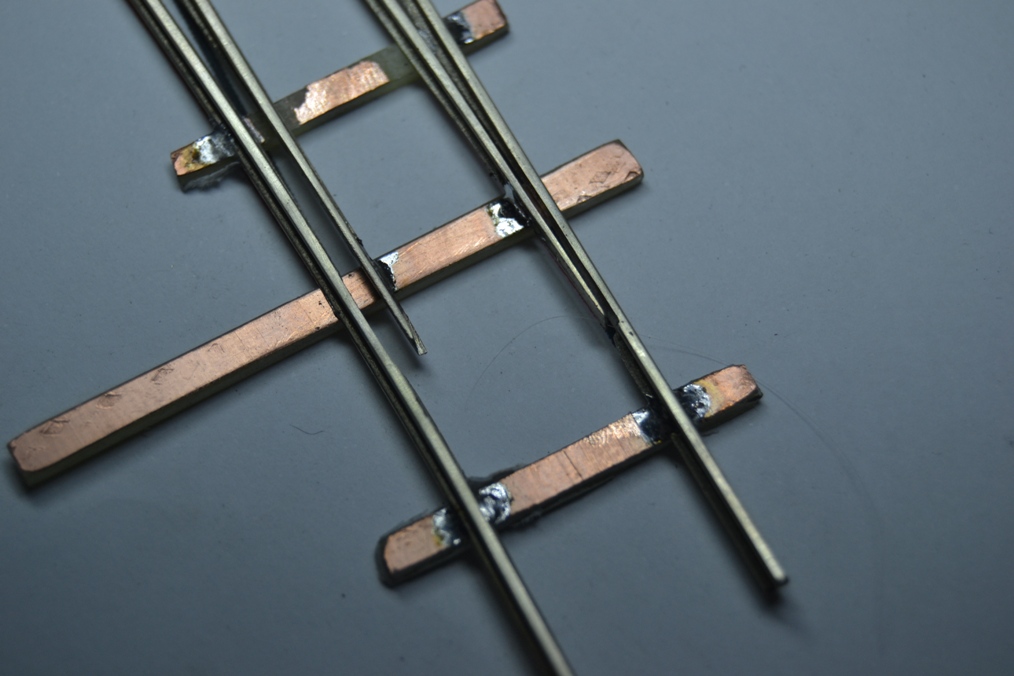

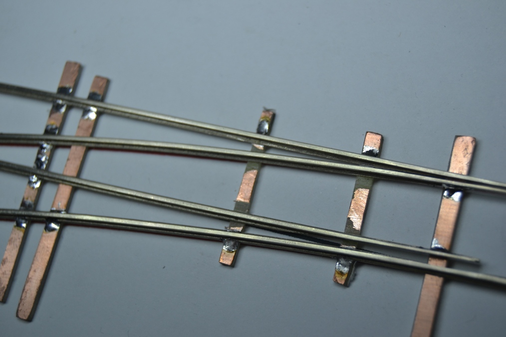

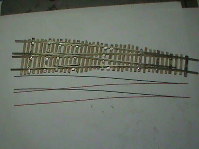

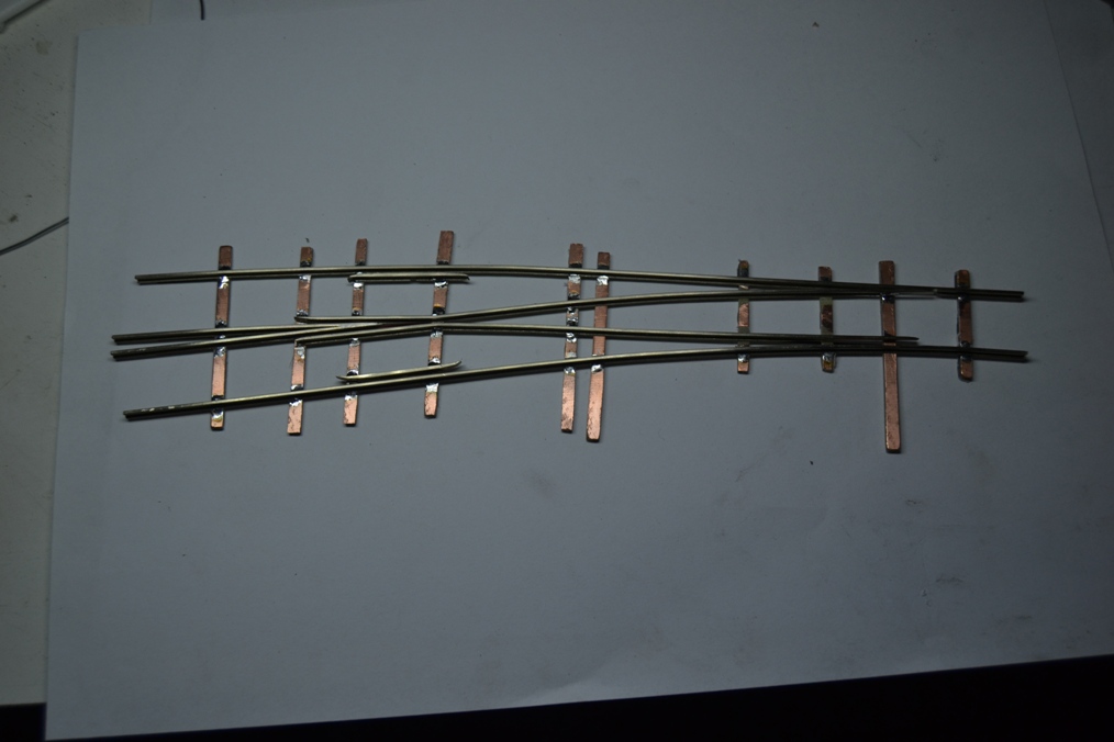

Il deviatoio è terminato, nella parte "rotaie". Ora bisogna inserire le traversine in legno e verniciarlo. Ecco alcune foto:
Deviatoio intero:
188,66 KB
Il cuore:
242,69 KB
Gli aghi:
215,33 KB
221,44 KB
Uno degli aghi, quello che porta all'itinerario esterno, l'ho dovuto tagliare più corto in quanto lo "scavo" nella rotaia d'inserimento l'avrebbe resa troppo sottile.
@ Seber: La colla che ho utilizato per incollare la vetronite sul foglio di carta del progetto è semplice cianoacrilico (attak)
Le traversine principali sono poi state saldate a stagno alle rotaie, tranne la zona movimento degli aghi.
Come si vede dalle foto (Foto aghi) ho eliminaro il riporto in rame sotto agli aghi per non avere corto circuiti nella gestione di polarizzazione del cuore. Devo ancora isolare il centro delle traversine per isolare elettricamente le rotaie.
La altre traversine le incollerò con semplice colla ciano acrilica.
Al termine inserirò dei chiodini da modellismo navale a "testa bombata" a simulare l'imbullonatura.

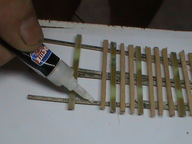

Ho inserito il deviatoio nel plastico per tagliare ad hoc le rotaie d'innesto.
Una volta tagliate ho iniziato l'incollaggio delle traversine in legno.

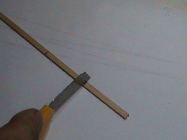

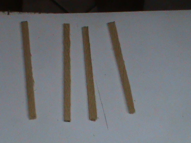

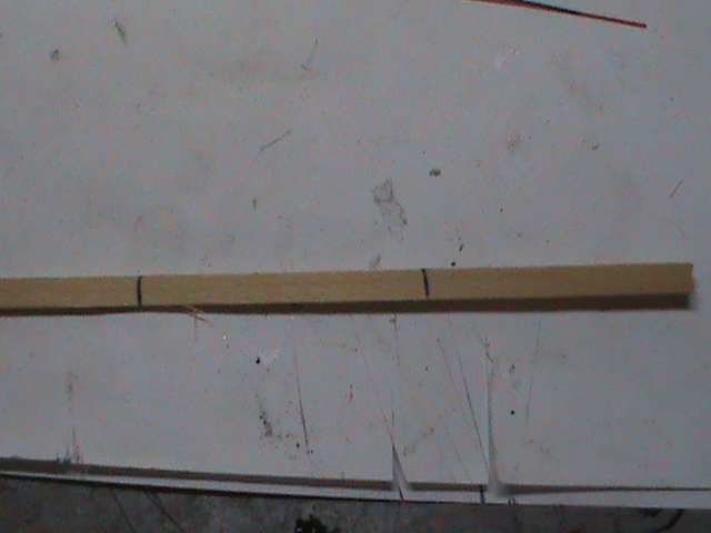

Non avendo un profilato di dimensioni corrette ho utilizzato un listello di legno, recupero di modellismo navale, di 5x2 mm tagliato a metà nella sua lunghezza, per portarlo a 2,5 mm di larghezza.
Dopo aver segnato i pezzi di lunghezza corretta....
136,77 KB
... sono stati tagliati.
124,46 KB

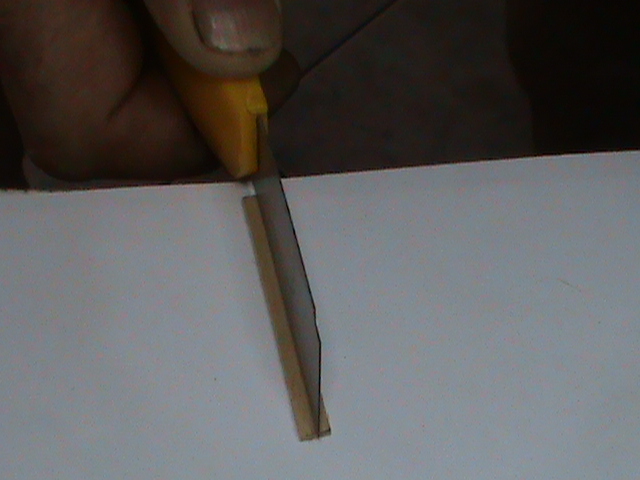

Quindi tagliati ancora nel senso della lunghezza.
137,84 KB
123,93 KB

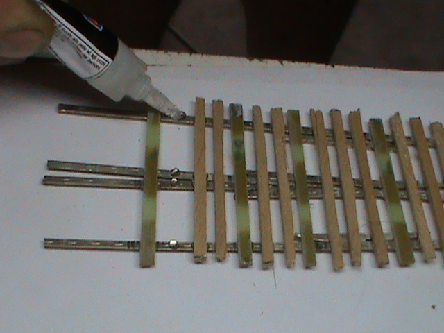

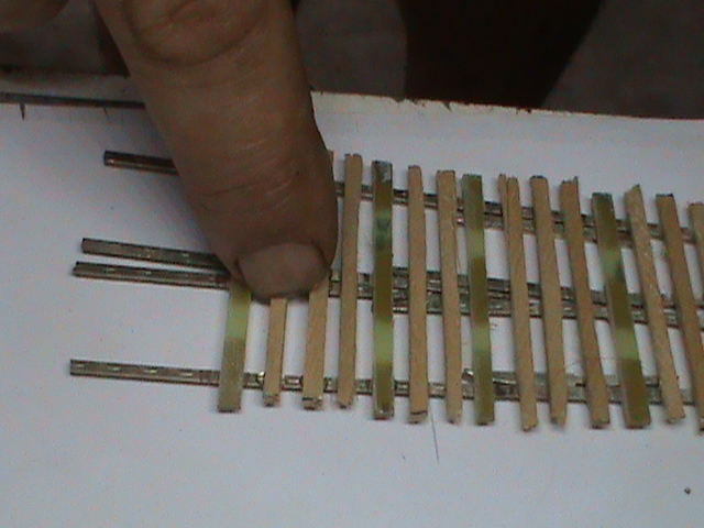

A questo punto, con "l'attak Flex gel", ho incollato le traversine alle rotaie, rispettando la distanza progettata.
147,93 KB
150,77 KB
147,21 KB
Questo è il risultato:
148,66 KB
Ora non rimane che inserire i "chiodini" ad emulare l'imbullonatura delle rotaie, verniciare ed inserire nel plastico.

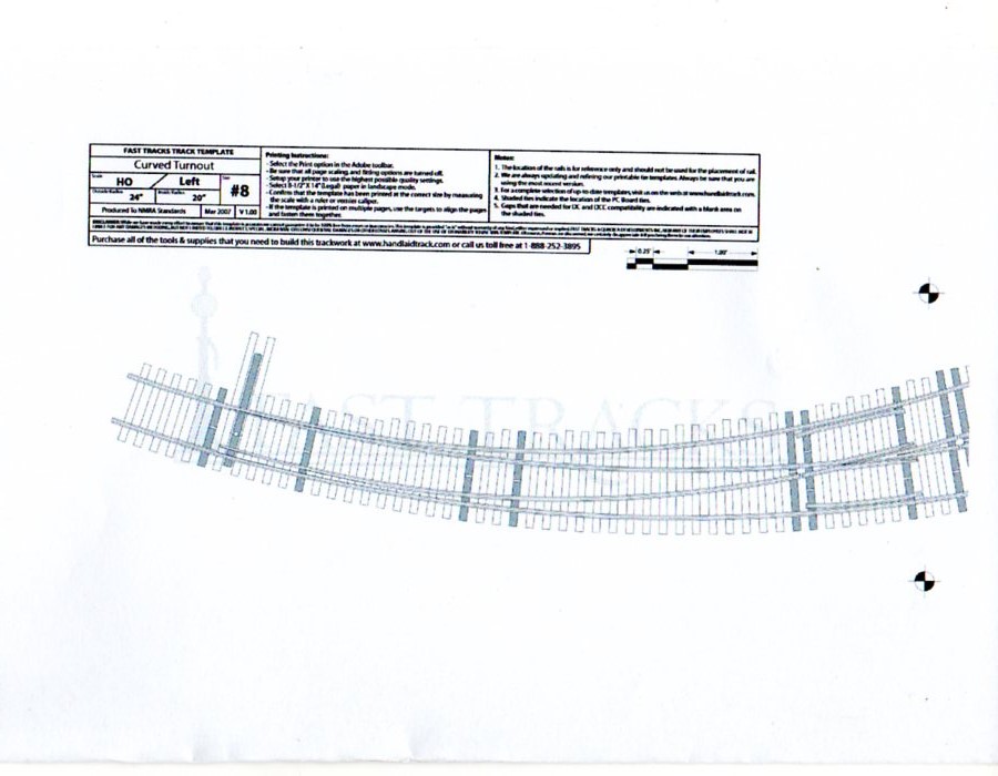

Nel caso del deviatoio in questione, la difficoltà era solo quella di avere l'angolo di deviata ed il raggio curva molto precisi, ma fuori dagli standard commerciali.
Provai a scaricare un "template" di fast tracks, ma non ci fu verso di adattarlo alla geometria che mi ritrovavo sul plastico:
111,24 KB
L'angolo di curva avrebbe dovuto essere la metà, insieme alla lunghezza totale.
Una volta fatto il progetto e stampato, ho ritagliato il foglio ed appoggiato sul plastico per verificare la correttezza degli angoli.
Dopo di che è storia scritta. Vetronite, profili per rotaie e saldatore a stagno.

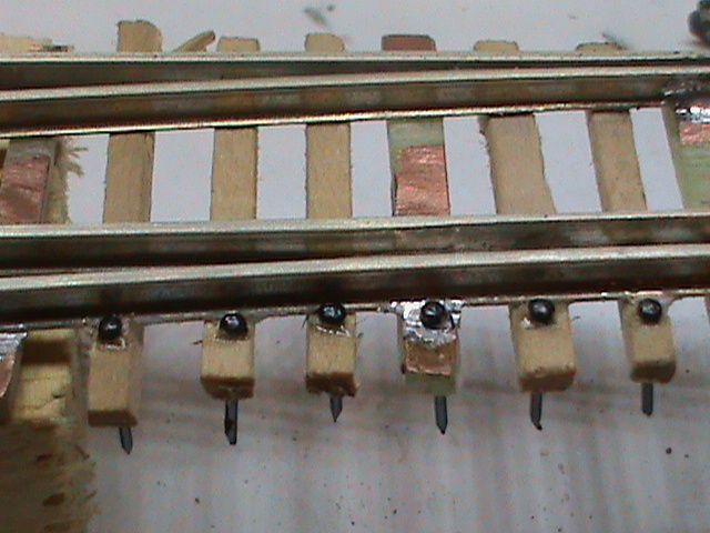

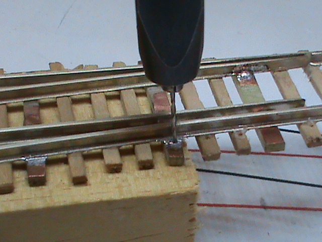

Torniamo al deviatoio.
Ora inizia il lavoro più noioso, inserire i chiodi per simulare l'imbullonatura.
147,35 KB
139,17 KB

A dimostrazione che quando ti faccio i complimenti sono sinceri e non sviolinate, ti dico, in tutta sincerità, che la chiodatura non mi convince[:0] :cool:
Penso tu possa fare meglio...

considerato che la bullonatura ha solo un effetto decorativo perché non la recuperi da quella dei flessibili? con un taglierino parallelo alla traversa tagli tutto il supporto della chiodatura(nei peco è in rialzo) la sezioni a metà e le incolli alle traverse
Massimo

Appunto. Ha un effetto decorativo che sarà sommerso da centimetri (al vero) di sporcizia (considerato ove andrà posizionato il deviatoio).
Massimo: Hai idea di ciò che hai consigliato?
In questo punto....
242,69 KB
... Quanti binari dovrei distruggere per repuperarne la chiodatura?
Siccome sarà, come già detto, semisepolto da sporcizia (sabbia, ceneri e polvere di carbone)... credo che una volta posizionato sul plastico... la chiodatura scompaia per sempre.... La stò simulando solo per vezzo personale. :wink:
