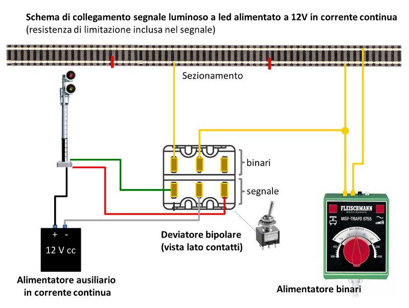

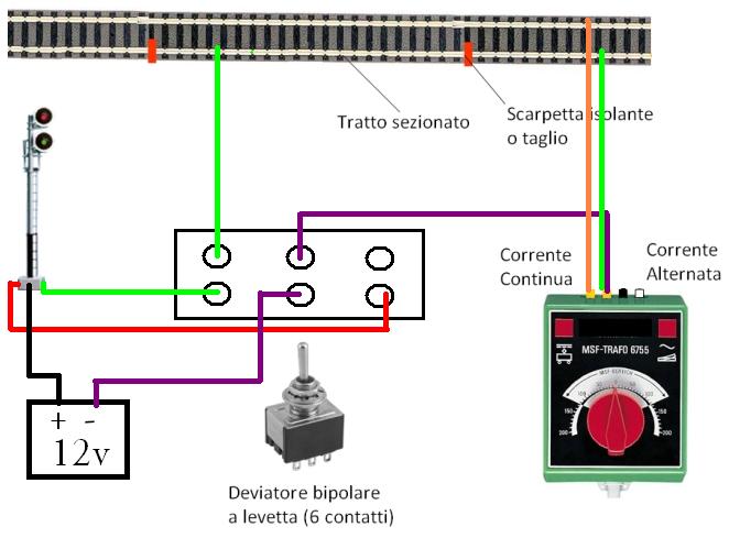

Questo è lo schema che ho utilizzato per collegare i semafori di Nino.
Il secondo trasformatore mi serve per far si che la luce dei semafori rimanga SEMPRE accesa (anche a treni fermi).

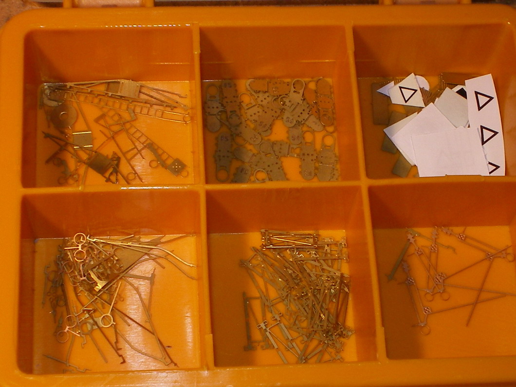

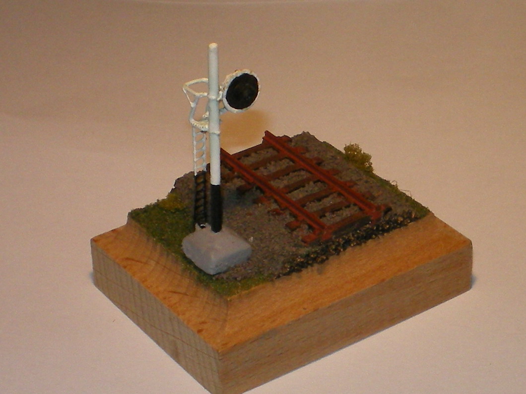

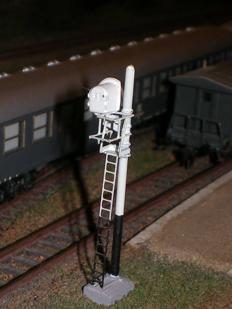

A proposito di segnali luminosi ... eccone uno autocostruito da me sulla base di alcuni pezzi forniti da Lineamodel. Quelli del kit vero e proprio sono all'incirca uguali.
Io mi sono soltanto autocostruito il palo, il plinto ed inserito il led bicolore all'interno. Il segnale funziona a corrente alternata grazie ai componenti inseriti prima dei fili.
E' possibile realizzare così, alimentando il led bicolore in maniera adeguata, il segnale giallo di avviso.
Il segnale visto da davanti.
Il segnale visto da dietro (notare la cassettina per le luci con la scritta FS e di forma uguale a quella vera).

Ottimo lavoro Carlo, compllimenti vivissimi!!!!

Molto belli Carlo.

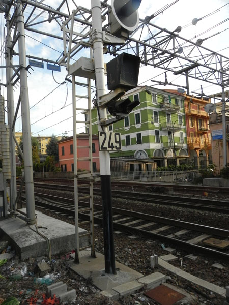

Ma la parte colorata in nero, c'è anche nella realtà?
(immagino di si...)

Grazie a tutti! :grin: Troppo buoni!!
Per Giuseppe: la colorazione bianco-nera è ancora su molti segnali; diciamo che oggi quelli che vengono installati sono con la nuova colorazione.
La colorazione è quella della mia epoca prescelta, quando i segnali venivano verniciati così. Quelli in grigio sono per l'epoca recente.

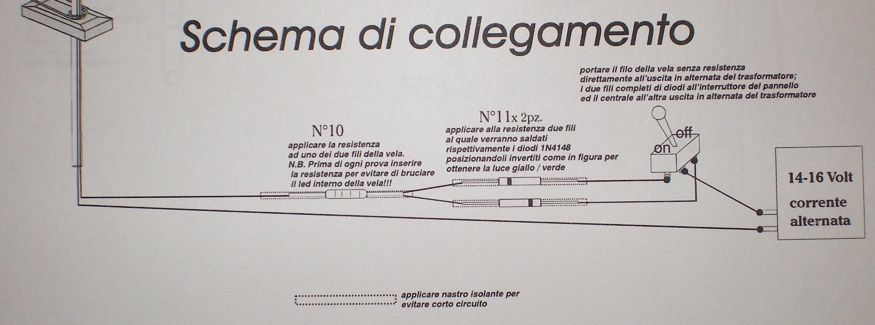

Per l'alimentazione in alternata sono forniti due diodi e una resistenza zavorra da 1 Kohm.
Questo è lo schema per il collegamento di diodi e resistenze con un led bicolore.

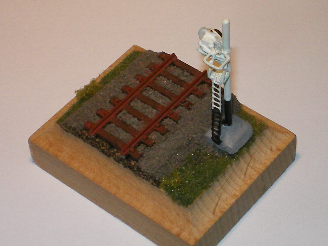

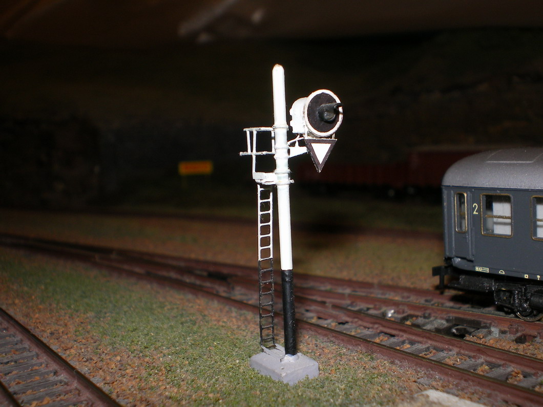

Questo invece un salto indietro nel tempo, 24 anni fa (avevo 24 anni!), quando i Lineamodel ancora non esistevano.
Totalmente autocostruito (tutto) e funzionante. Fu collocato su una basettina con binario Peco (cod.55) in tempi recenti, per una mostra.

Per la colorazione, a Chiavari sono tutti così.
43,6 KB
scusa ma io ne so poco d elettronica ma secondo me questo schema nn regge...essendo interessato ankio da questo schema x il movimento nel ramo di sorpasso (o precedenza)in stazione... fammi sapere please

Considerando che risale a 24 anni fa è eccezionale.
certo che hai risparmiato sul binario...
Regge alla grande invece.
Luce rossa il treno si ferma, luce verde il treno riparte... meglio di così...

#40 Messaggio da fujikotwin »
io intendevo proprio l immagine...il cavo viola passa dalla corrente continua del trasformatore ad una alternata dopo il deviatore???? bo
Si. In questo modo la luce del semaforo rimane accesa anche quando non c'è tensione sulla linea, ovvero quando il treno è fermo.
Fujikotwin, il cavo dello stesso colore non ti deve cofondere, i due cicuiti in realtà sono completamente separati.

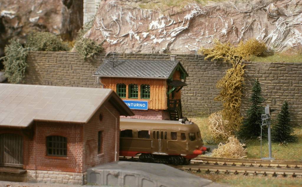

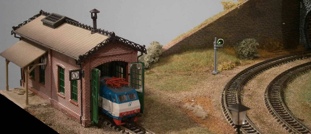

I semafori di Nino hanno trovato la loro definitiva collocazione.
Ecco qualche scatto:
Messaggi: 7728
Re: Segnali luminosi autocostruiti (scala N)
#45 Messaggio da giuseppe_risso »
Molto belli, come il contorno.
Volendo fare il pignolo :sad: interrerei un po' il basamento :smile:

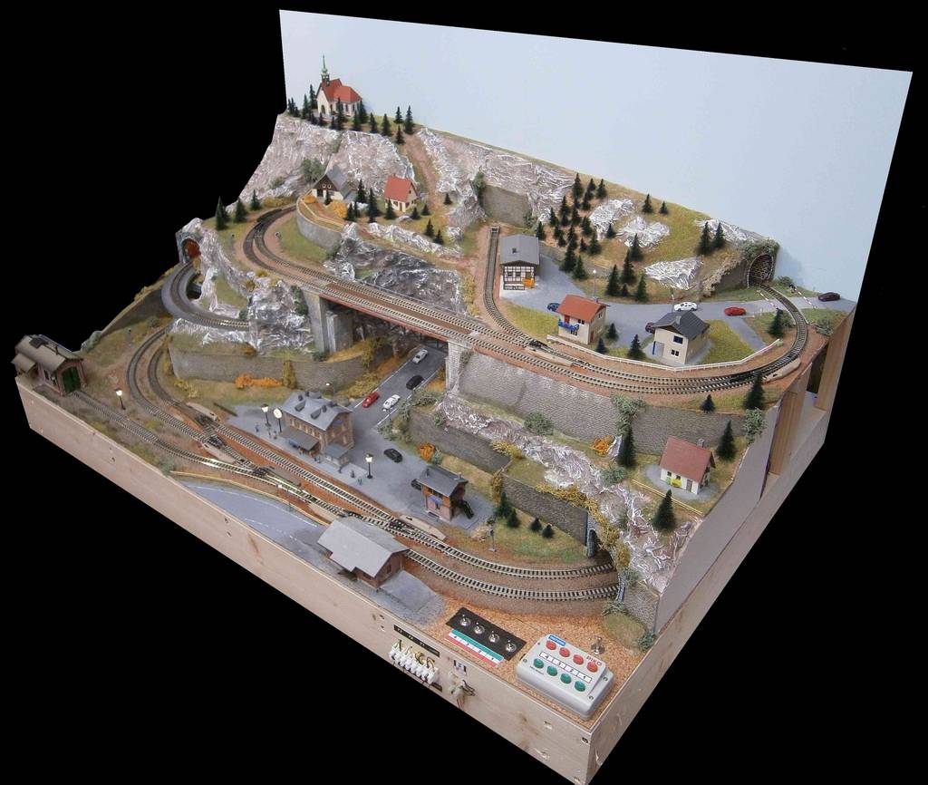

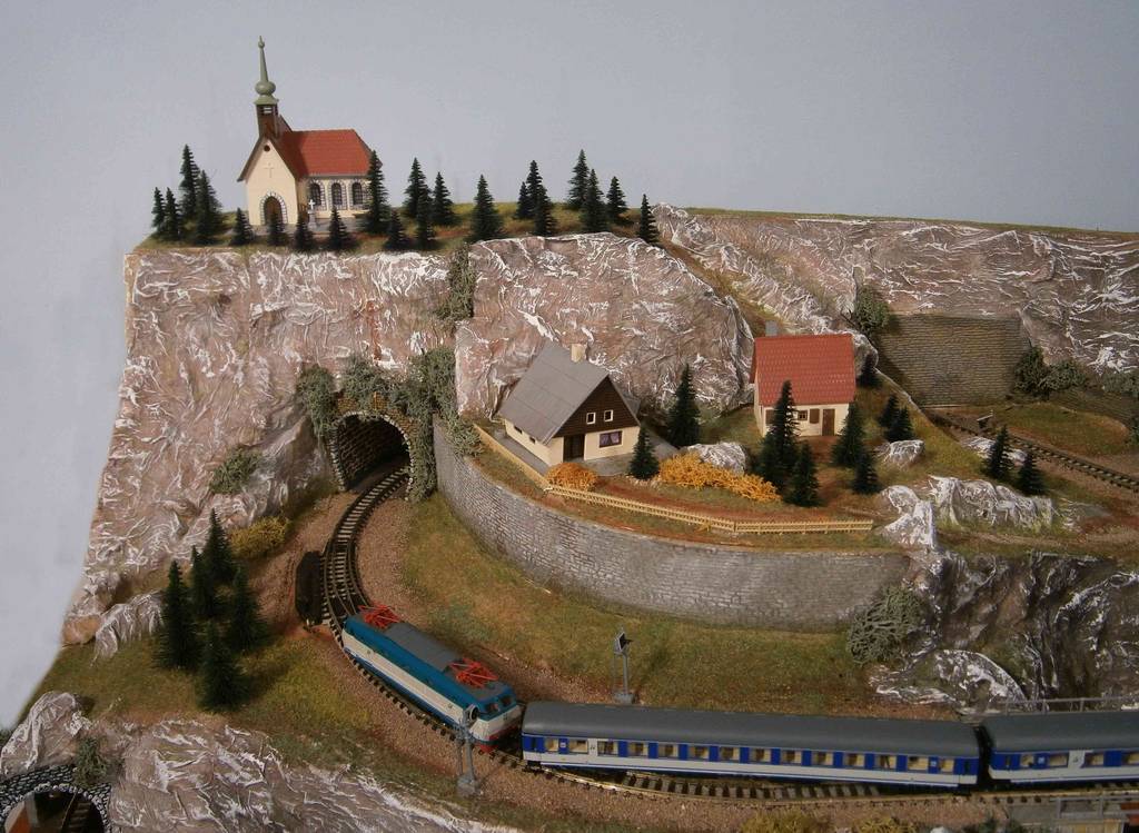

Approfitto per postare anche qui il disegno dello schema realizzato da Tiziano.
73,03 KB

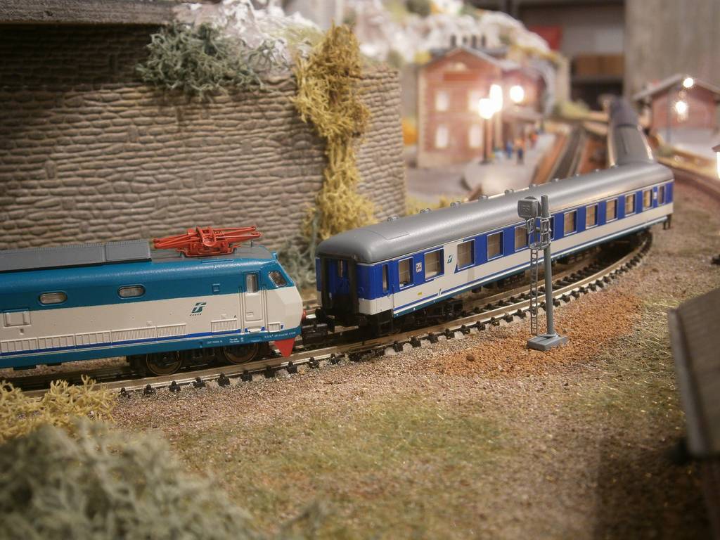

Ed ecco una foto del plastico (quasi ultimato) nel suo insieme.
Credo una degna cornice per ospitare i segnali luminosi di Nino.
E presto la fotostoria. :wink:

Ottimo lavoro Andrea.
I semafori faranno una bellissima figura.
Messaggi: 7728
#49 Messaggio da giuseppe_risso »
Non c'é che dire, un vero gioiellino. :cool:
#50 Messaggio da carlo mercuri »
Bello e compatto.......la forza dell' N!!!!
Bravissimo.
