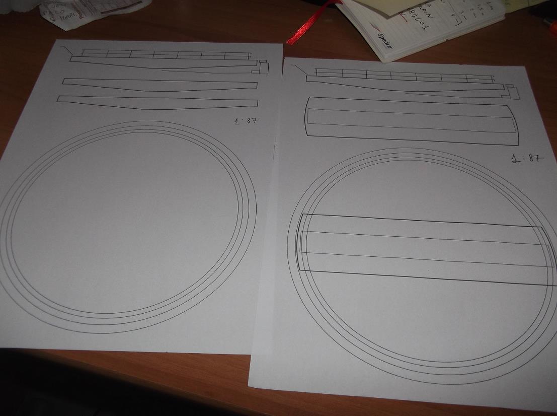

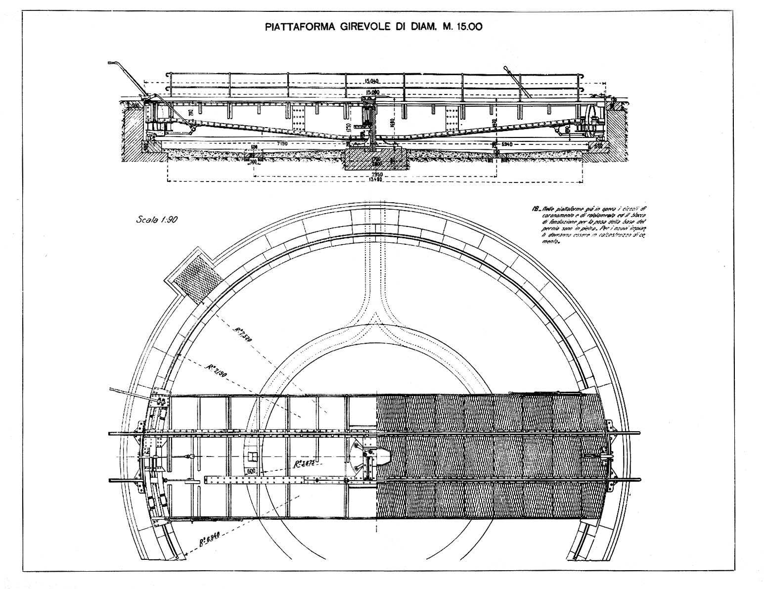

Per prima cosa tramite Corel Draw ho ridotto in scala 1:87 questo disegno:
http://www.rotaie.it/Rotaie.it.data/Dis ... ,5%20m.jpg
Sullo stesso disegno ho tracciato gli elementi di base che mi occorrevano per la realizzazione.
Li ho stampati su comune carta e li ho incollati sul materiale da me scelto.Plastica per la base circolare e cartoncino per il resto.

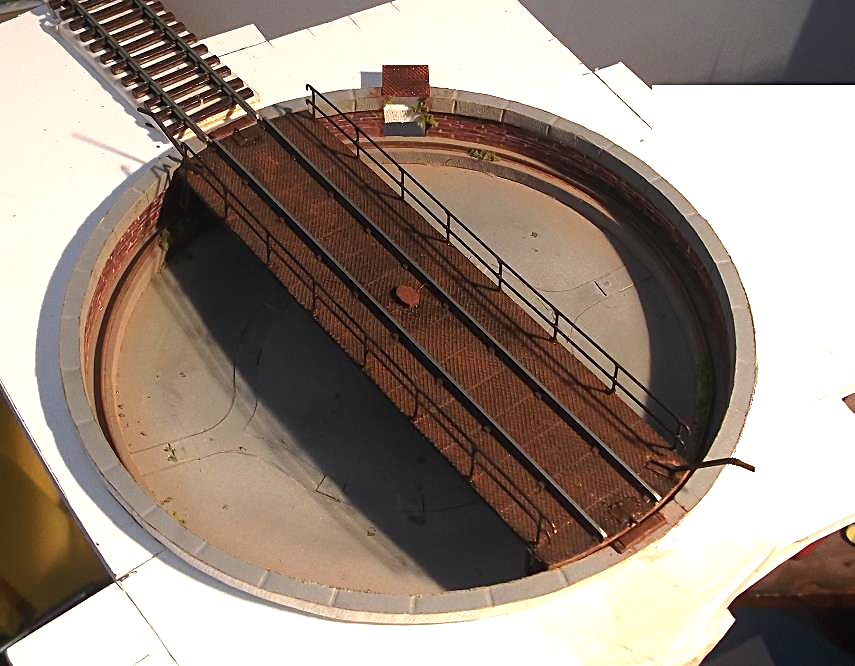

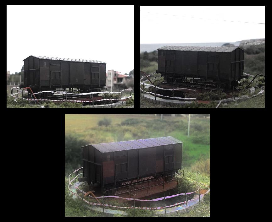

Nel frattempo ho aggiunto le piastre di fissaggio tra rotaie e ponte e ho fatto alcune foto per giocare un pò :smile:
L'unico rotabile "corto" che ho da mettere su è soltanto un carro F TTM kit .

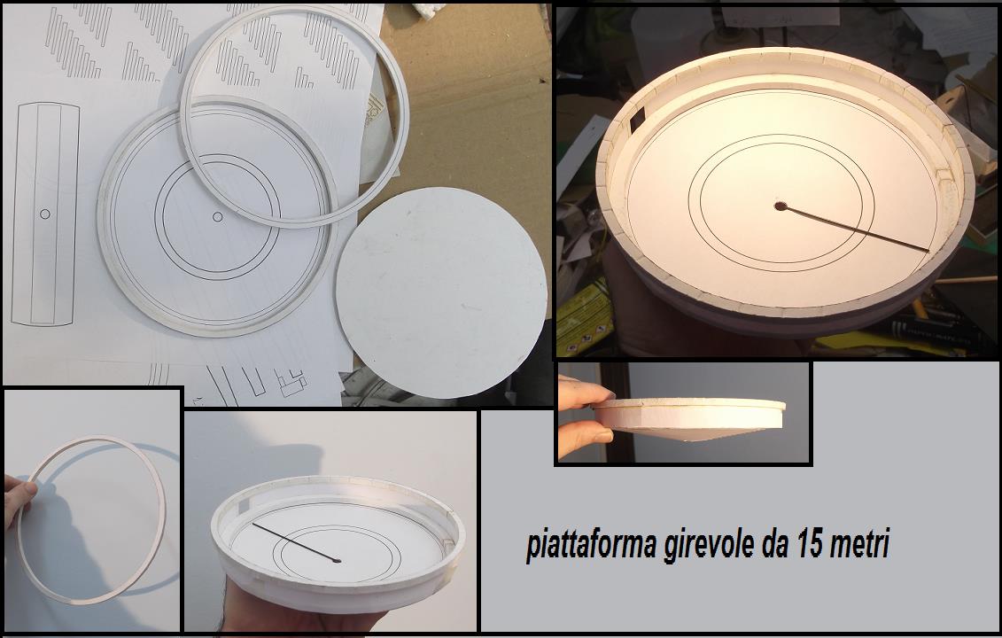

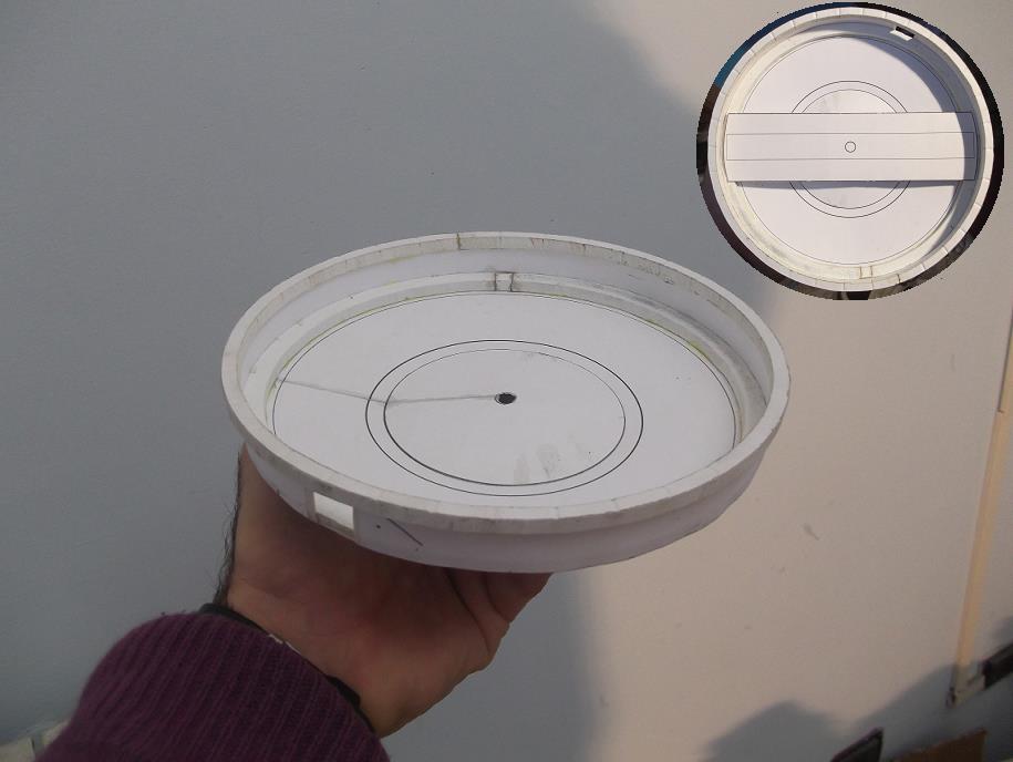

Sto iniziando la costruzione della piattaforma girevole da 15 metri.
Progetto preso da qui:
http://www.rotaie.it/Rotaie.it.data/Dis ... 00%20m.jpg
Disegno in scala 1:87 fatto con CorelDraw.
Per adesso ho usato forex e cartoncino.
Il fondo è tenuto fermo provvisoriamente con dello scotch, ancora va fissato per bene.Sempre sul fondo ho messo un tondino nero, per evidenziare la sua concavità.La parte cerchiata, invece sarà convessa, così come è riportato sul progetto originale.La piattaforma sarà funzionante "a mano" , ma nulla vieta un'eventuale motorizzazione :smile:

L'ho fatta anche io ma in TT.
Se può essere d'aiuto posto qalche pdf in merito :wink:
Piattaforma_15m.pdf (18,3 KB)
Piattaforma_15m_master_sede.pdf (16,53 KB)
Piattaforma_15m_piatto.pdf (104,44 KB)
Piattaforma_15m_piatto_master.pdf (116,78 KB)
e se serve ho anche i file cdr.

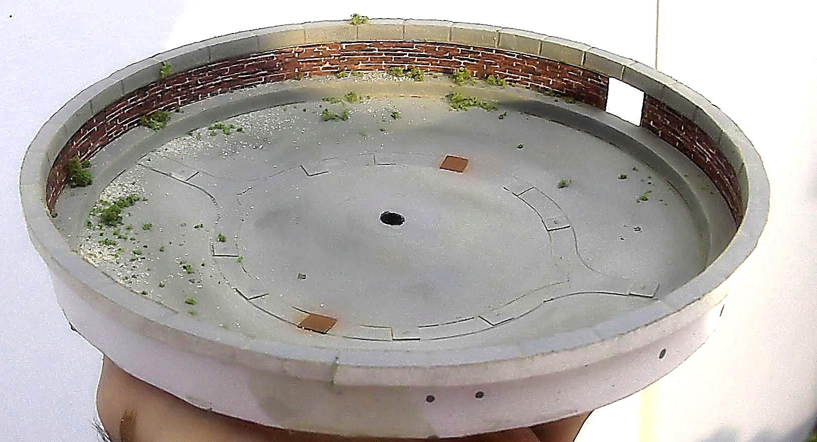

Grazie mille Edoardo.Hai fatto un lavoro di disegno davvero magnifico.Alcune parti le hai fatte in fotoincisione?
Io sono già a buon punto, l'unico aiuto che mi servirebbe riguarda le ruote laterali.Ho trovato dei disegni, ma si capisce poco, quindi mi sa che questo particolare sarà purtroppo approssiamto :sad:

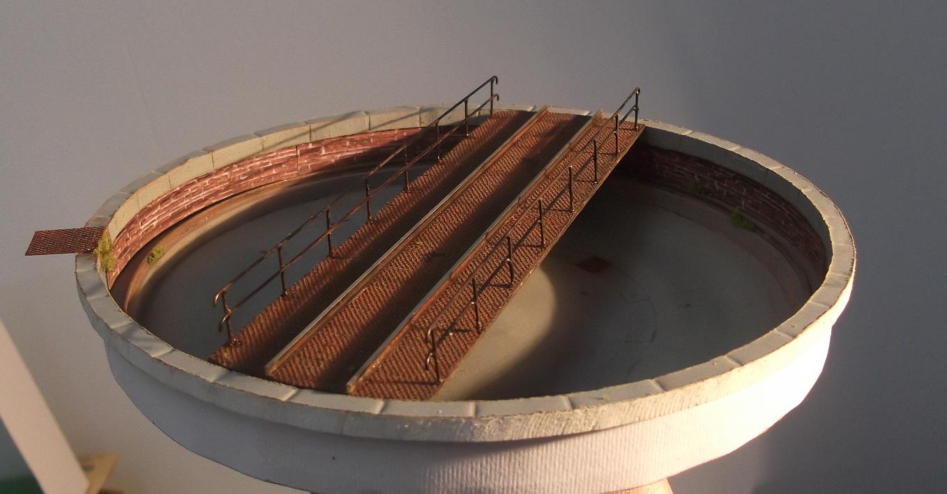

Intanto sono arrivato a questo punto :smile:

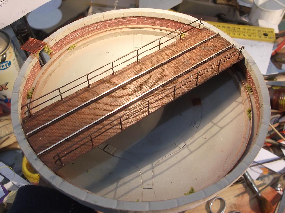

Quasi finita...mancano ancora dei particolari e il fissaggio di alcune parti...
122,18 KB
184,14 KB

Altri video, con la piattaforma praticamente finita. :smile:
https://vid.me/2bCA
https://vid.me/ioDj
116 KB
