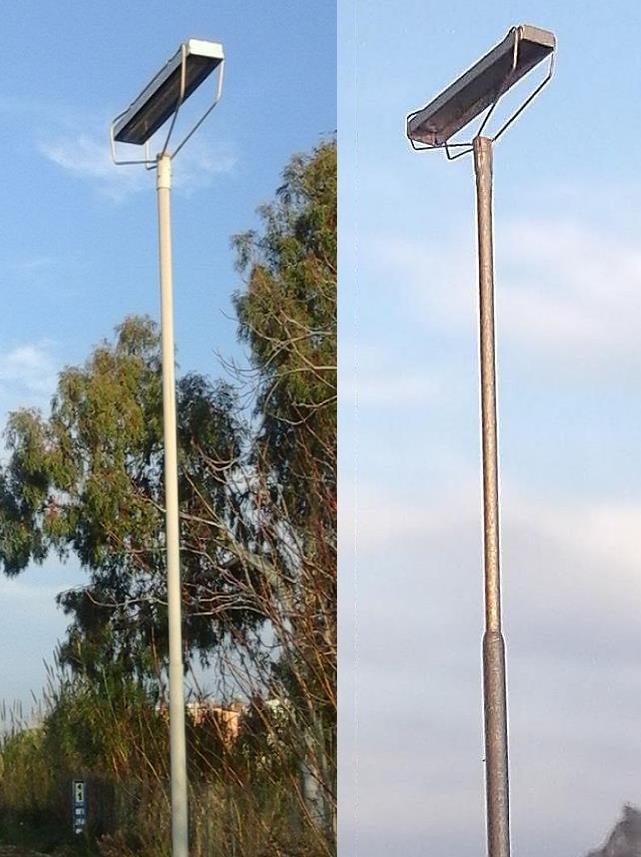

Ne ho montato un'altro.Questo mi è venuto meglio.Riducendo lo spessore del palo, sembra quasi un modello in scala H0....Che ne dite?[:I]

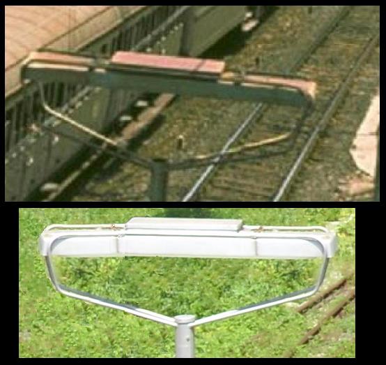

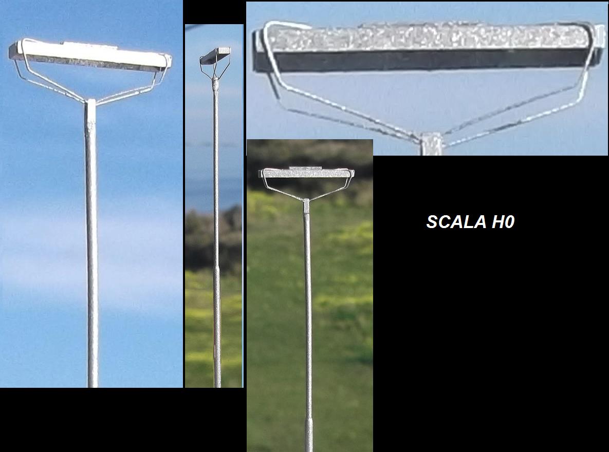

Particolare della plafoniera di un vero lampione FS visto dall'alto.

Particolare al 101 %. Saluti. Egidio. :cool:

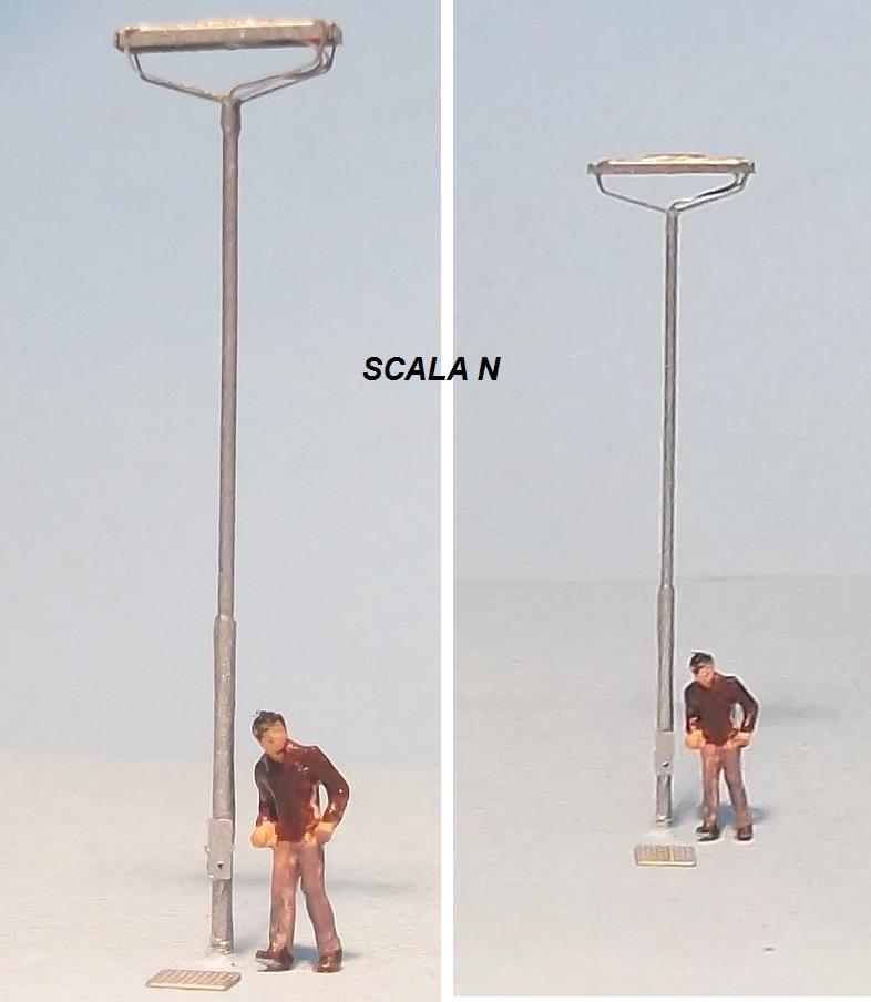

Come avrete capito, in questo periodo mi sto divertendo con le fotoincisioni...

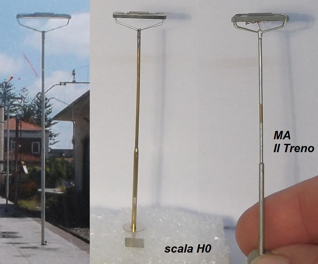

Ho fatto anche il lampione a cetra in scala H0.
PS: Il confronto con il bel lampione a cetra prodotto da Mai Il Treno, non vuol essere un atto di vanità, ma serve solo a dimostrare che il lavoro fatto è tutta farina del mio sacco e non come alcuni pensano che io stia copiando spudoratamente articoli già ridotti in scala.

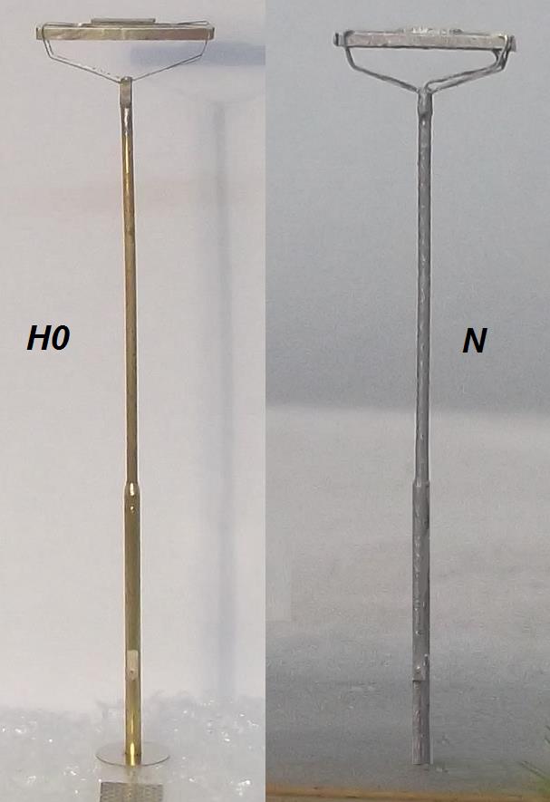

Confronto tra H0 e N :smile:
Grazie Egidio!

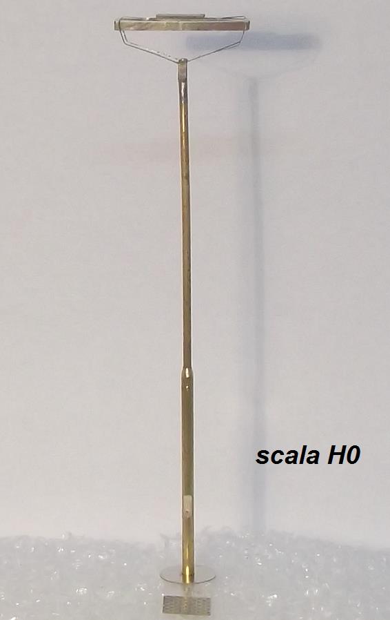

Ecco il lampione verniciato in scala H0 :smile:
Pareri?...

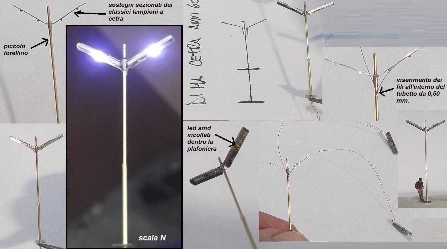

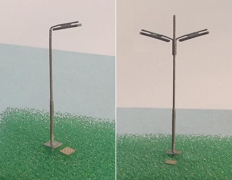

Altra novità per la scala N...il lampione mono/doppio braccio realmente funzionante.
Io non ho inserito i led, ma nella prima foto a sinistra, si nota il piccolo forellino (facilmente realizzabile con il trucchetto della lima) all'apice del palo per il passaggio dei fili.

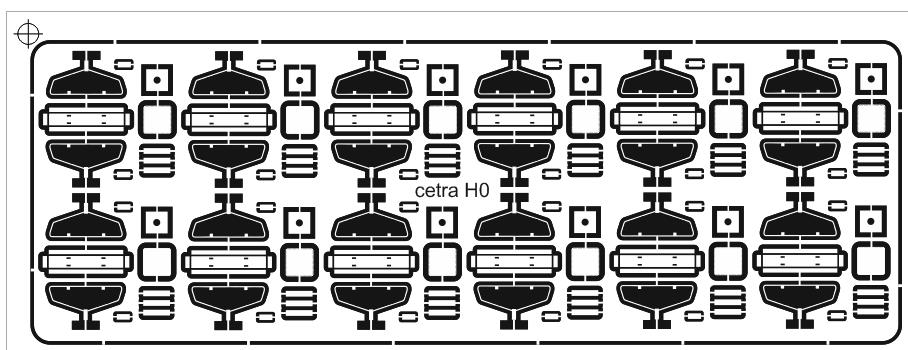

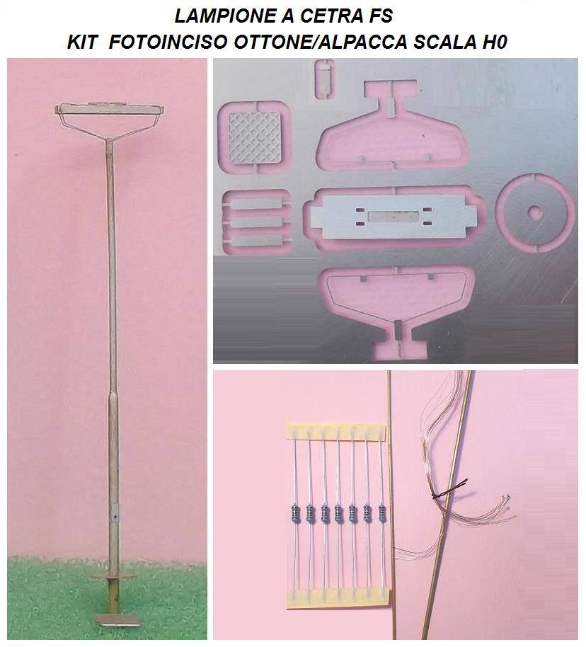

Kit definitivo lampione a cetra SCALA H0 :smile:
