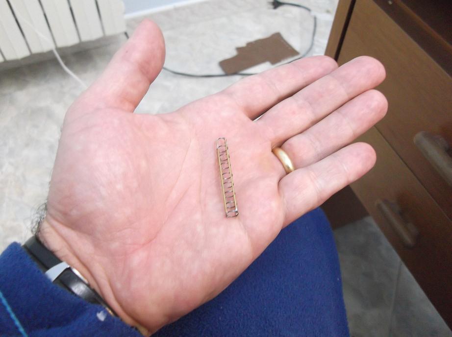

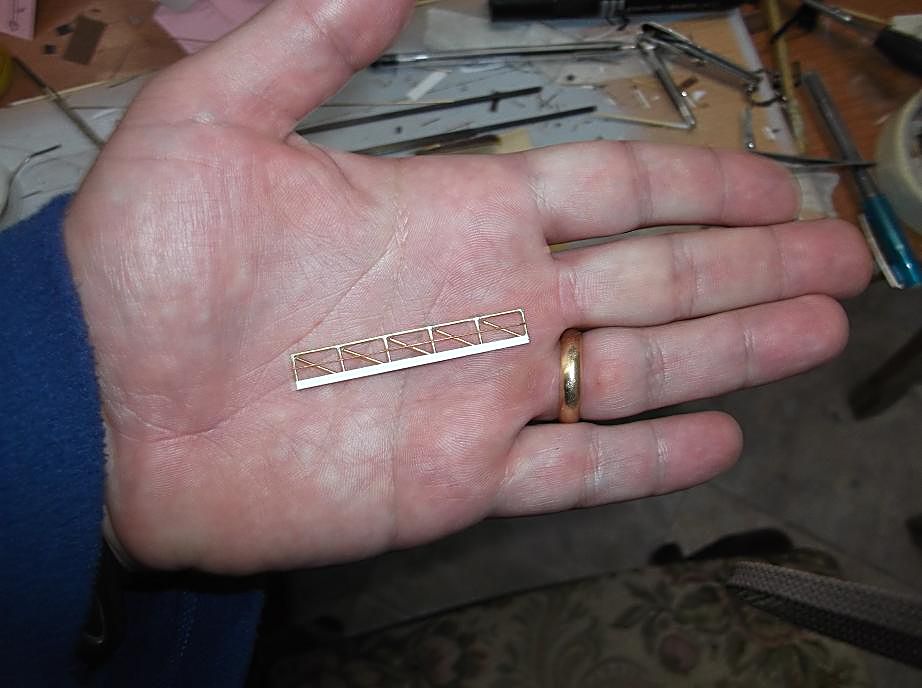

Il lavoro va avanti.Ho usato ottone,rame e plasticard.
Il disegno delle vele (se tutto va bene) sarà fatto con apposite decals :smile:

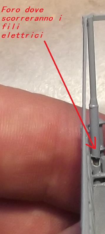

:cool: :cool: :cool: .....sta venendo benisssimo....impressionante l'incavo di passaggio dei cavi elettrici....[:0]
Complimenti vivissimi per il lavoro svolto, tienici ancora aggiornati e fai una foto con i led accesi... :razz: :razz: :razz:

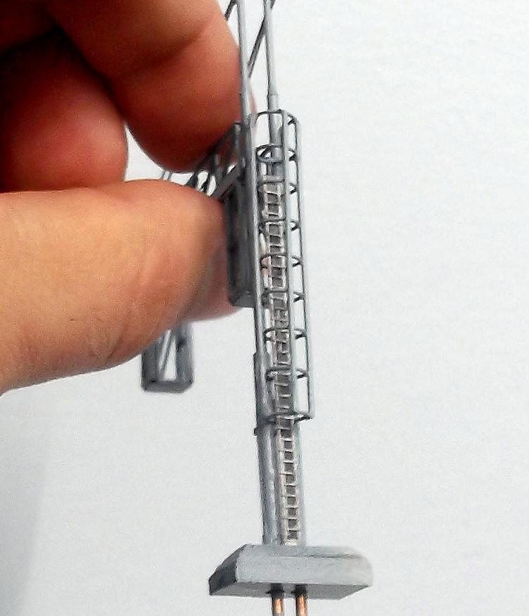

Intanto ho installato le scalette di ispezione.

L'altra scaletta :wink:

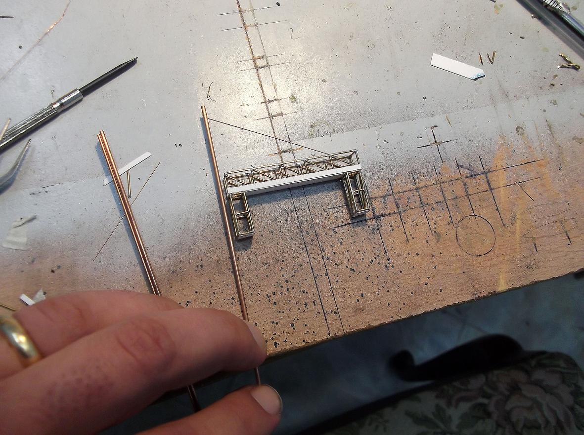

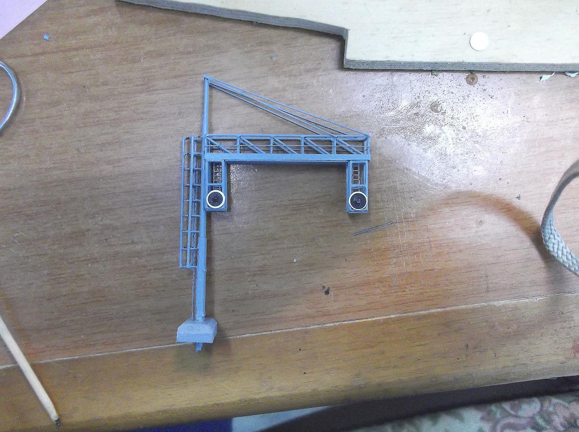

Riprendono i lavori sul secondo portale.Tra il compleanno di mio figlio e l'influenza sono stato fermo per un pò
116,23 KB
126,23 KB
64,29 KB

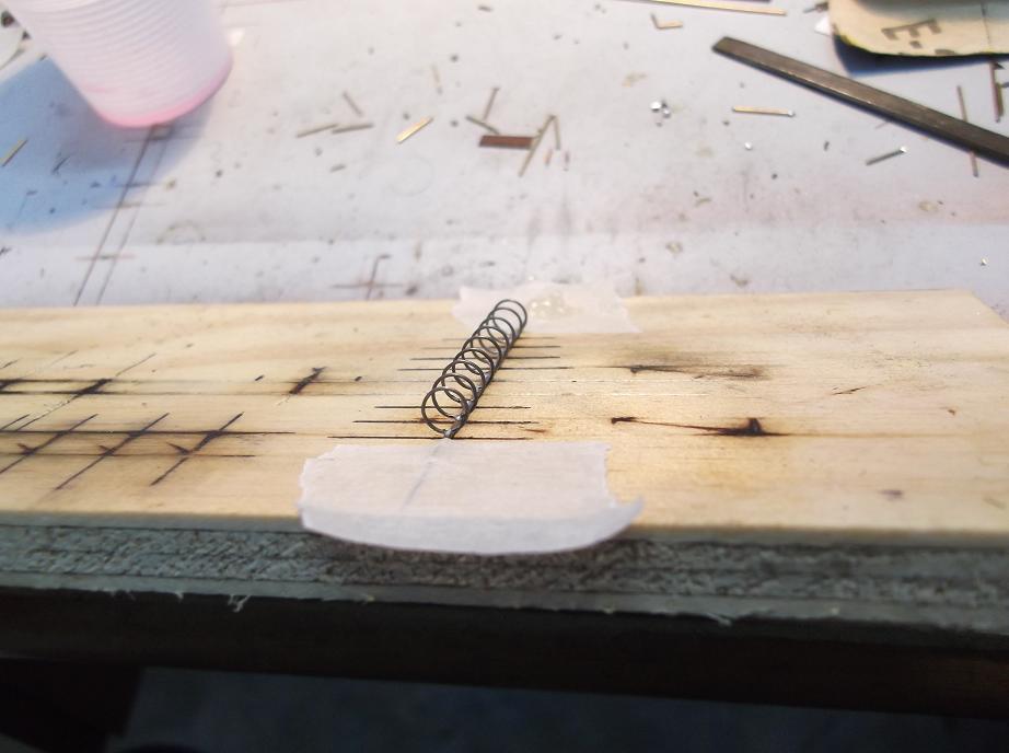

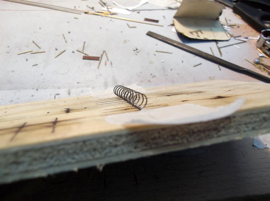

Realizzazione griglia di protezione.Ogni cerchietto è posizionato a mano libera.
85,76 KB
120,4 KB
123,47 KB

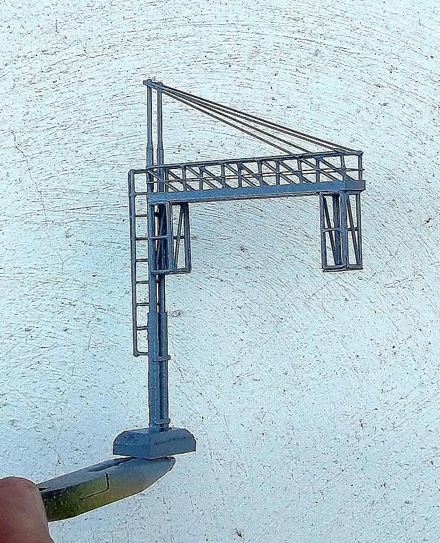

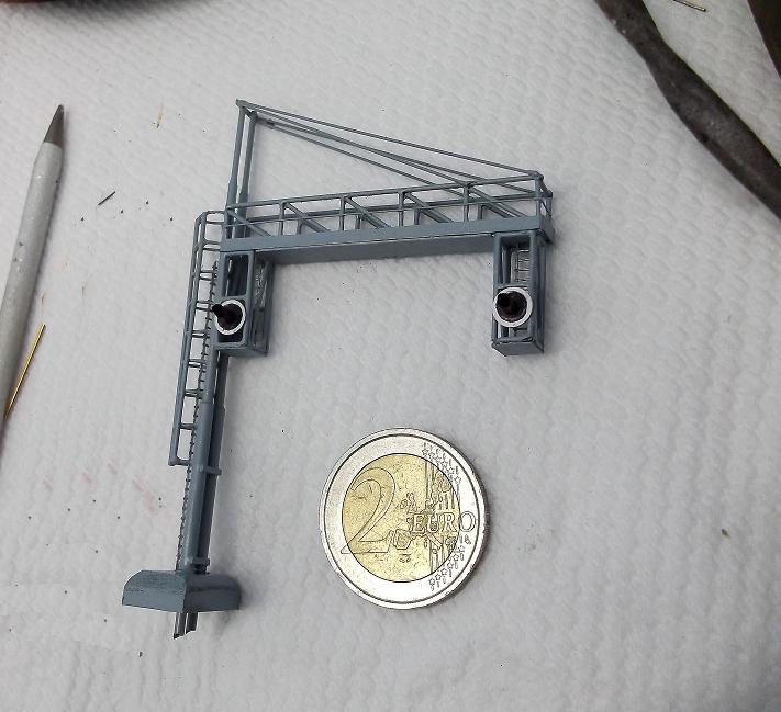

Anche il secondo portale è parzialmente finito.Le vele sono provvisorie.Sto aspettando delle apposite decals professionali.
Da notare che nonostante siano prodotti fatti a mano,la somiglianza fra uno e l'altro portale è abbastanza accettabile che dite?

#117 Messaggio da adobel55 »
Dico che hai una mano fatata.
Non c'è nulla da evdienziare se non in positivo.
Bravissimo Alessandro.

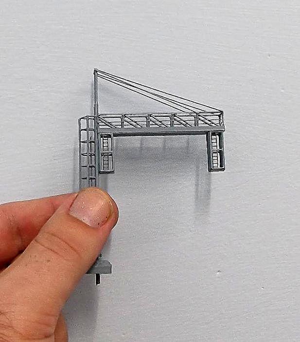

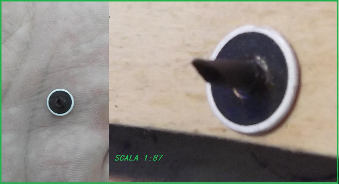

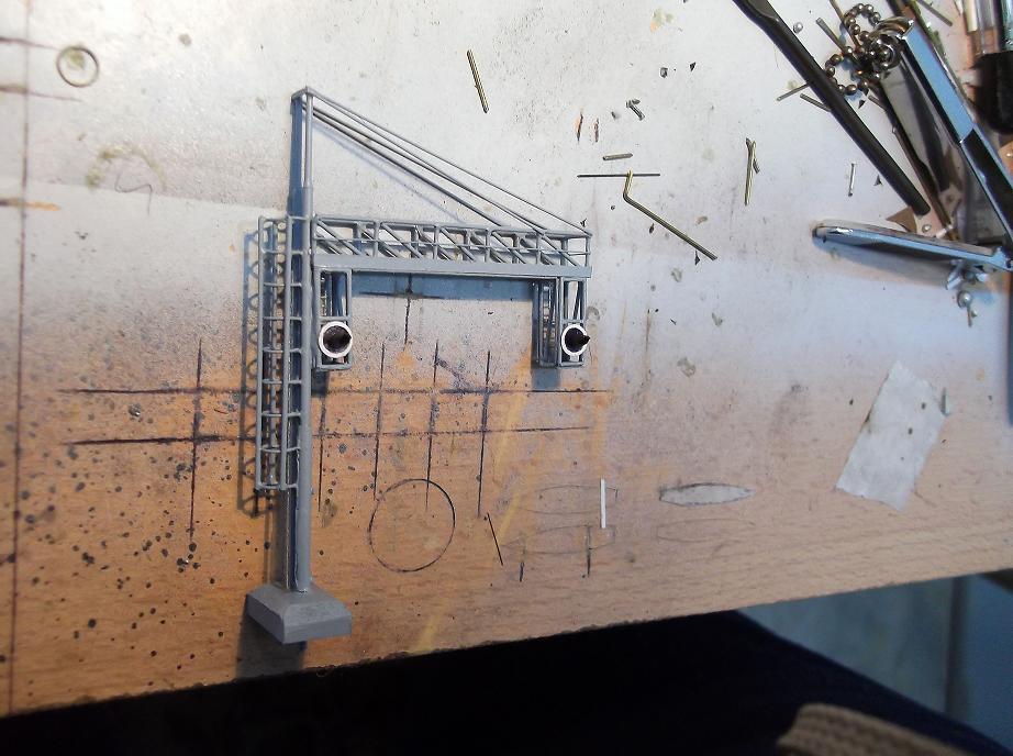

Rieccomi qua.Mi serve il vostro aiuto.Sto facendo ristampare le decals da un'azienda grafica.Il problema è che non riesco a decidermi.Il bordo bianco della vela in perfetta scala risulta secondo me un pò troppo sottile.Ho provato a farlo stampare un pò più spesso.Secondo voi quale vela è meglio adottare.Quella di sinistra o destra.Il problema non si pone in scala 1:87 poichè rispettando le misure al millesimo il tutto appare corretto.
Messaggi: 2876
Re: Come realizzare segnali a portale in scala N
#120 Messaggio da AXEL »
Aggiungo quest'altra foto per aiutarmi a decidere.Bordo spesso o bordo fine?
184,19 KB
#121 Messaggio da carlo mercuri »
Come effetto ottico io preferirei il bordo più spesso....in N quasi sempre bisogna sovradimensionare!! :smile:
Messaggi: 2876

#123 Messaggio da adobel55 »
Anche per me la preferenza va sul bordo spesso.

#124 Messaggio da AXEL »
Grazie alla fine ho optato per una via di mezzo. :smile:
