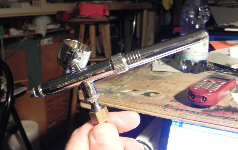

Io uso un olympos HP 22
100,79 KB

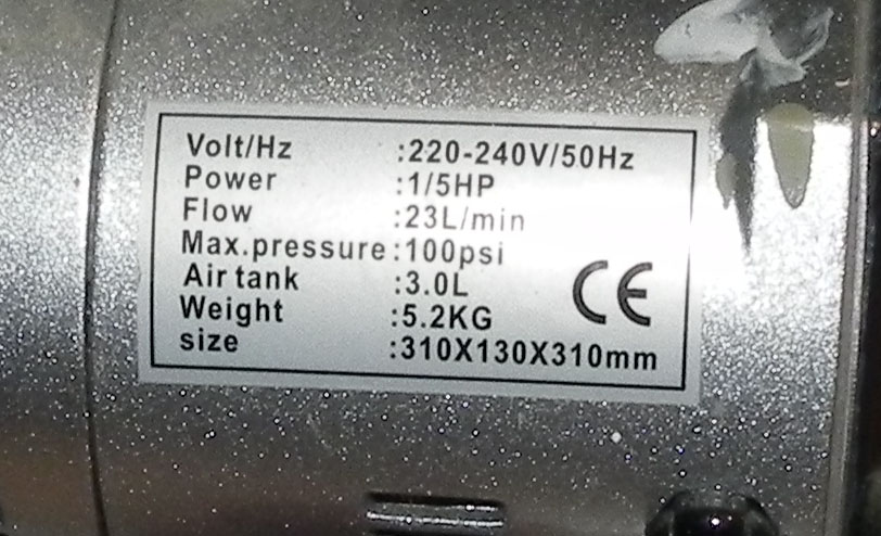

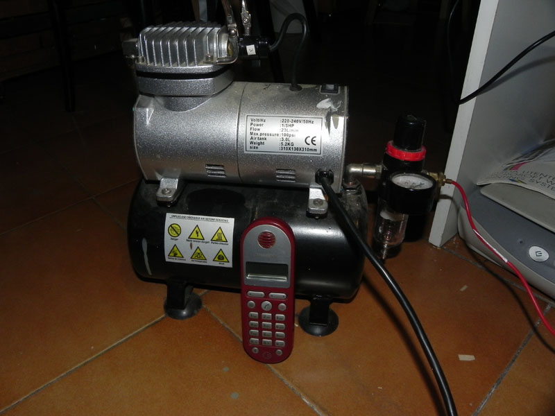

Come compressore, ho questo; ho messo un telefono vicino per capire quali sono le dimensioni
94,3 KB
Queste sono le caratteristiche
122,26 KB

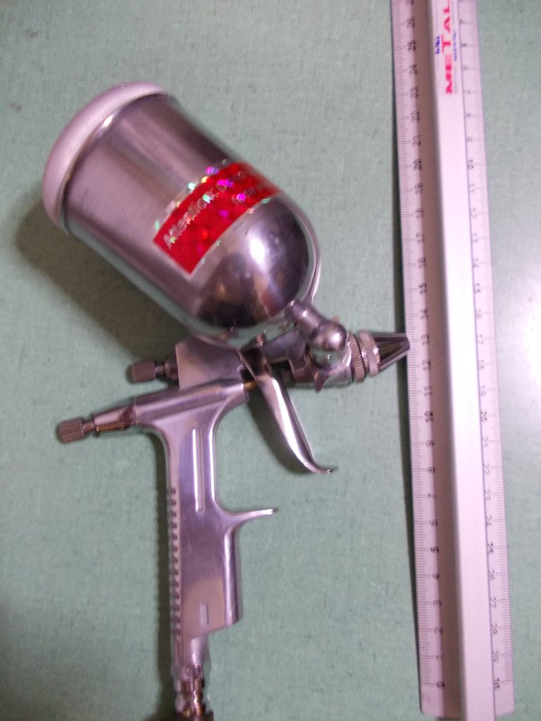

#28 Messaggio da liftman »
Rolando, potresti mettere una foto della pistola con vicino un riferimento(una moneta o un righello) per capire che dimensioni ha esattamente?
Domani vado nell'antro :wink: e fotografo l'oggetto misterioso. Ho scritto piccola, ma non è esattamente microscopica, le foto poi chiariranno per bene :cool:

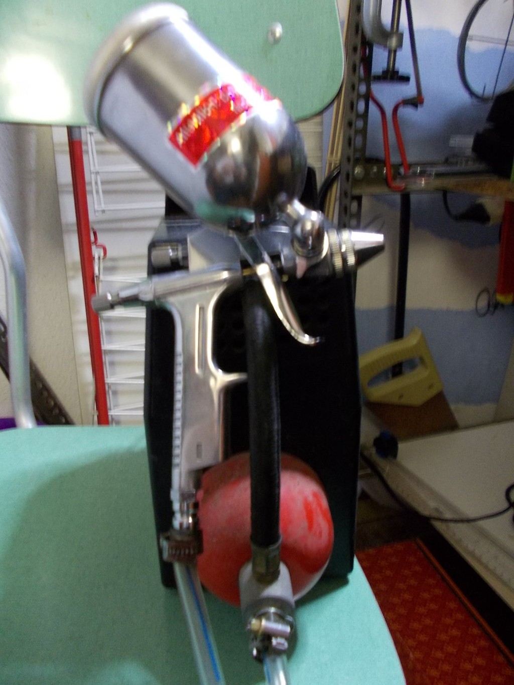

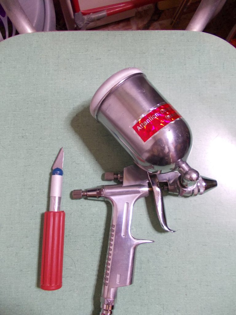

#35 Messaggio da liftman »
rieccomi... ecco le foto con i riferimenti dimensionali :geek:
131,75 KB
149,62 KB
...e con il "compressore"
257,93 KB
purtroppo non ho nessuna indicazione sul diametro dell'ugello, ho ritrovato anche la scatola ma c'è solo un foglietto con l'esploso completo (microscopico...) e delle stringate istruzioni sull uso in inglese.

Per Riccardo: se puoi prendine uno che ti consenta di cambiare l'ugello, tieni presente che il diametro più piccolo in assoluto monta 0,15 mm. e tra questo e la 0,20 non c'é grande differenza.
Potendo, io, sceglierei uno non superiore allo 0,2 e uno 0,5
Se dovessi scegliere un ugello solo non salirei sopra lo 0,2

Per Rolando: dalle dimensioni non mi sembra proprio sia adatto al modellismo, magari lo potresti usare su un plastico per grandi superfici.
