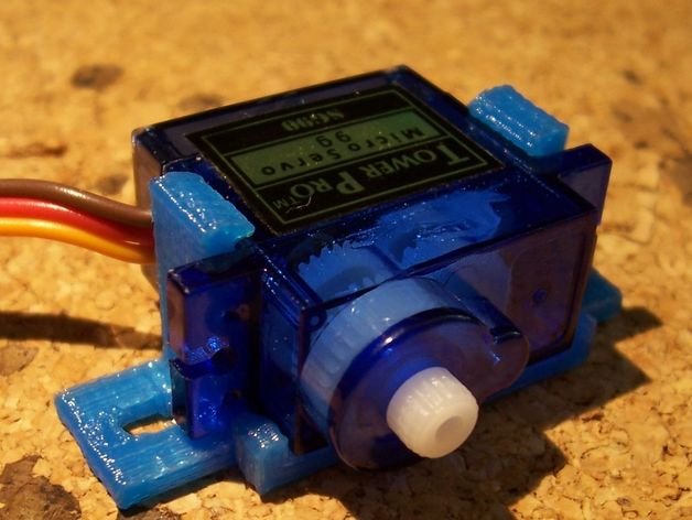

Motore sotto plancia per deviatoi con servocomando e Arduino

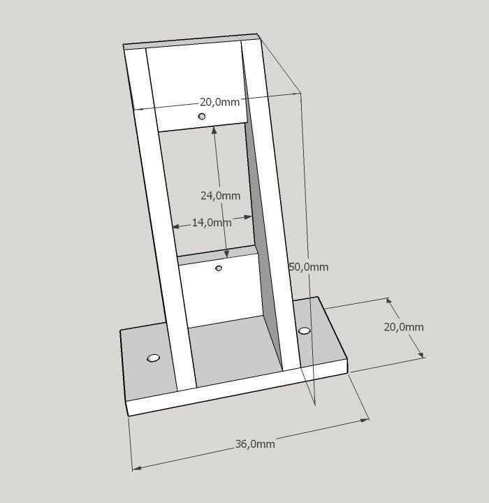

Il telaio è composto da soli 4 pezzi e può essere realizzato in forex o in semplice legno di compensato da 2/3 millimetri di spessore, inoltre potrebbe essere un'idea per realizzarlo in stampa 3D.

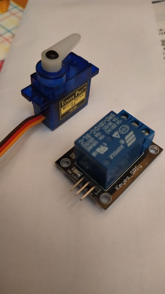

Il servo utilizzato è il tipo SG 90 da 9 grammi di peso e dal costo di circa 3 euro. In realtà, il servo in oggetto completo di vite e squadretta di rinvio pesa 12 grammi.
Datasheet:
Il montaggio del telaio e del supporto è visibile qui: Stesso file, ma in pdf (scala 1:1):
Notare sulla destra del disegno la dima per la realizzazione dei fori di fissaggio sotto plancia e dell'asola per il passaggio dell'astina di comando in acciaio armonico.
Qui invece la dima su foglio A4 per realizzae 14 telaietti: e il file pdf in scala 1:1:
Per il controllo dei servi è in fase di progettazione un sistema basato su Arduino Nano in grado di comandare fino a 6 deviatoi tramite pulsanti o bus I2c

É per ottimizzare lo spazio a disposizione; se hai molti binari con i deviatoi affiancati penso sia la soluzione migliore.

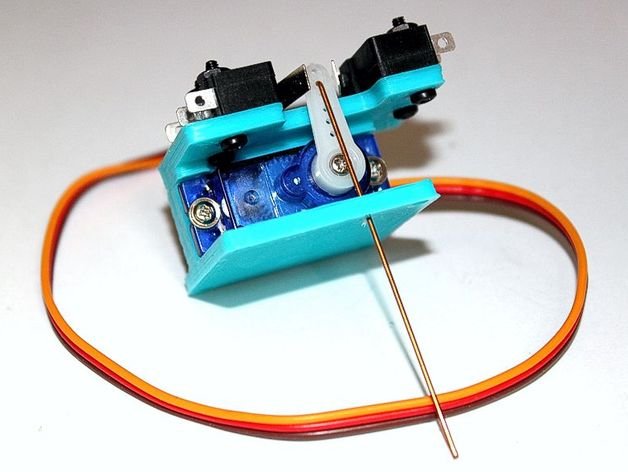

questo per esempio ha un ulteriore supporto per micro switch per vari utilizzi, utile in analogicoquesto piuttosto ridotto con inserimento servo a clip, da considerare però la distanza utile per l'asta Se a qualcuno può interessare ho disegnato il tuo modello in 3Dqui sotto il file in stl già pronto per la stampa

Cioè, con il montaggio verticale del servo hai comunque un minore ingombro anche per le scale minori, mentre per le commutazioni, se si sfruttano tutte le porte di un Arduino Nano, possiamo usare 6 relè a doppia commutazione per 6 servi e con le porte A0/A7 inserire pulsanti e/o una comunicazione I2C.

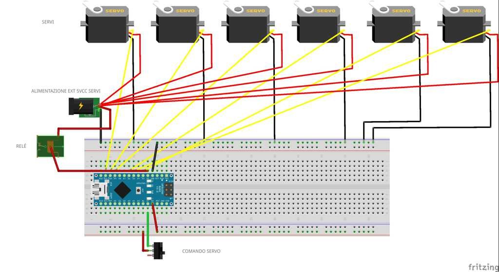

In sostanza l'idea è quella di sfruttare il più possibile il Nano pe avere un modulo compatto che gestisca 6 deviatoi.
Ci sto lavorando su e a breve posso proporre il progetto. Per ora guarda qui: Pin D3, D5, D6, D9, D10, D11 = comando PWM dei 6 servi
Pin D2, D4, D7, D8, D12, D13 = comando digitale dei 6 relè (qui visualizzato solo uno)
Pin A2, A3, A4, A5, A6, A7 = comando interruttori di gestione dei servi (qui visualizzato solo uno)
Pin A0 e A1 = gestione del bus seriale I2c.
Come vedi, sfuttiamo tutte le porte della scheda, inoltre lasciamo anche uno spazio per un collegamento I2c con più moduli.
Questa è solo una bozza.

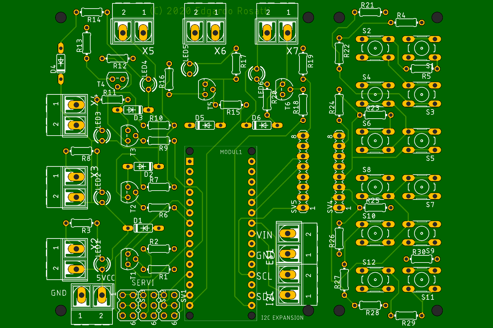

Re: Motore sotto plancia per deviatoi con servocomando e Arduino

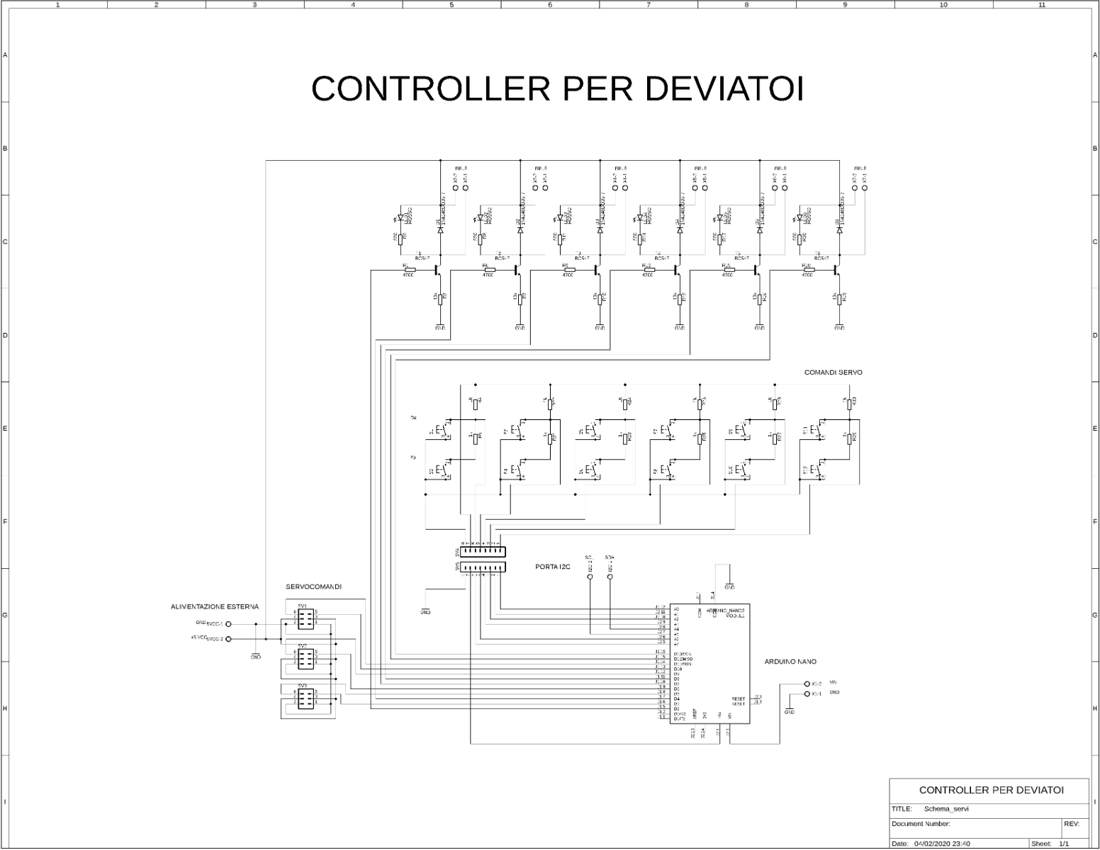

Lo schema prevede l'uso di un Arduino Nano visibile in basso a destra.
I 6 servi sono collegati a dei connettori con alimentazione esterna da 5 VCC (SV1, SV2 e SV3) visibili in basso a sinstra. Tali connettori sono collegati alle 6 porte PWM di Arduino (D3, D5, D6, D9, D10 e D11) a + VCC esterni e a GND.
Nella parte alta possiamo vedere 6 driver per comandare 6 relè a 5 VCC utili per attuare dispositivi in contemporanea all'attivazione dei servi; per es. polarizzazione del cuore, stato segnali ecc. I relè non sono presenti sulla scheda. Ogni drive è dotato di un led rosso che ne indica lo stato (on/off).
Le porte di uscita digitali destinate ai driver sono: D2, D4, D7, D8, D12 e D13.
Nella parte centrale è presente una pulsantiera a 12 tasti per comandare manualmente i servi. Tale scheda, nel progetto del pcb è separabile per poter essere installata comodamente su una plancia di comando.
Il sistema della pulsantiera utilizza 6 partitori resistivi collegati alle porte analogiche di ingresso A0, A1, A2, A3, A6 e A7.
Le porte analogiche di ingresso A4 e A5 sono destinate alla gestione dell'interfaccia seriale I2c per l'espansione del sistema che vedremo in futuro.
A destra la pulsantiera ed a sinistra la logica
Un preview di Eagle: Questo circuito utilizza tutte le porte disponibili di Arduino Nano nel modo corretto e può essere utilizzato per molti altri scopi, questo è il bello della logica programmabile.
Appena possibilie verranno pubblicati i primi test di funzionamento.
Il tastierino è separabile dal pcb principale per poter essere installato comodamente su una plancia.
É composto da 12 resistenze da 1000 OHM e da 12 pulsantini in modo da formare 6 partitori resistivi.
Ogni partitore usa 2 pulsanti e funziona nel seguente modo:
Se non si preme nulla, dal partitore escono 5 volt.
Se si preme il pulsante 1, dal partitore escono 2,5 volt.
Se si preme il pulsante 2, dal partitore escono 0 volt.
Gli ingressi analogici di Arduino a cui sono collegate le uscite dei 6 partitori quantizzano i dati letti a 10 bit.
Quindi i valori numerici letti dopo la quantizzazione saranno:
- 1023 per 5 volt;
- 511 per 2,5 volt;
- 0 per 0 volt.
Vi saranno comunque sempre delle minime tolleranze, quindi il software dovrà tenerne conto.
Lo schema elettrico dei 6 partitori è evidenziato qui: Sul connettore SV4 vi sono 8 fili; il primo va al polo negativo del circuito (GND), il secondo va all'alimentazione del circuito (5VCC) e gli altri 6 sono le uscite dai partitori resistivi.
Lo schema del PCB è questo: Lo so che per ora non servirà a nulla, ma è mia intenzione realizzare un PCB professionale e rendere disponibile in kit di montaggio questo progetto.
Concludo questa prima parte dicendo che questo tastierino per comandare 6 servi può essere usato anche per scopi diversi da quelli pensati originariamente e può essere sostituito da altri tipi di sensori.

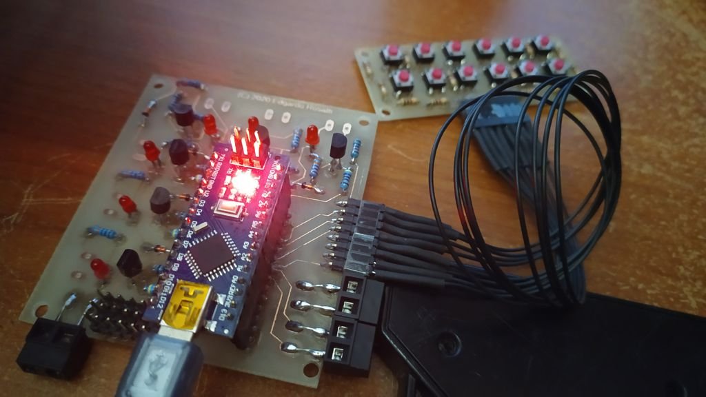

Qui un cablaggio quasi completo: Si vedono 4 servi ed un alimentatore esterno da 5VCC per i servi ed i relè.
C'è un problema con i cablaggi della scheda verso 2 servi che non funzionano, ma essendo questo un prototipo è quasi normale.

Lo schema a blocchi dell'impianto è questo: Alla scheda principale arrivano i segnali di ingresso della pulsantiera e degli alimentatorei che qui per forza di cose devono essere 2; uno per i servi a 5 VCC + i relè esterni ed uno per la scheda (da 7 a 12 VCC) con Arduino Nano.
Le uscite sono collegate ai relè ed ai servocomandi.
In base a come programmiamo Arduino e a cosa gli colleghiamo in ingresso al posto della pulsantiera, possiamo programmare questo circuito per utilizzarlo in molti modi diversi come: blocco elettrico, automatismo per stazioni nascoste, fasci di deviatoi, gestione di diorami, ecc.
Sto redando un articolo sul GAS TT Lab che è ancora in fase di stesura e se volete seguirlo cliccate qui:
