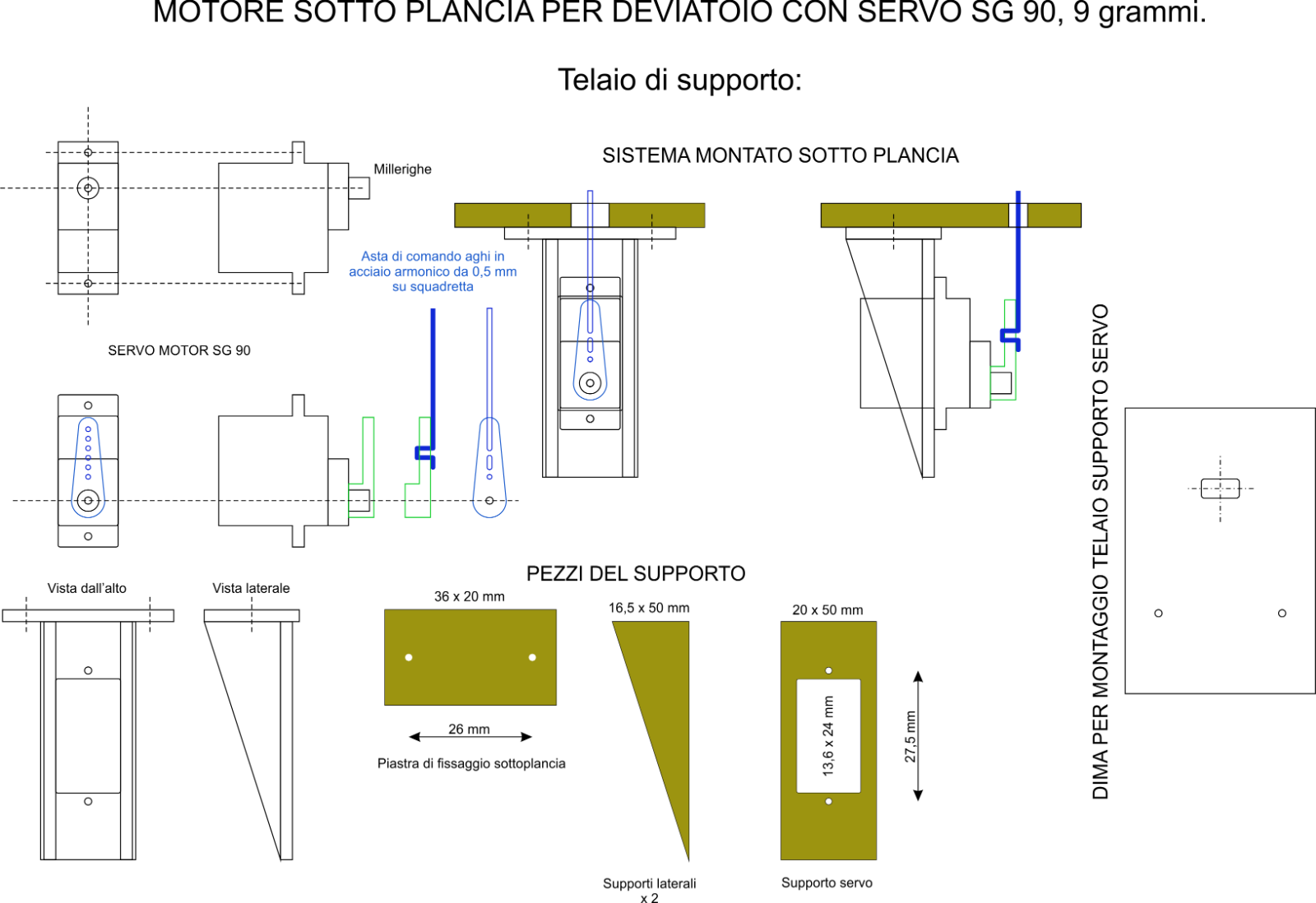

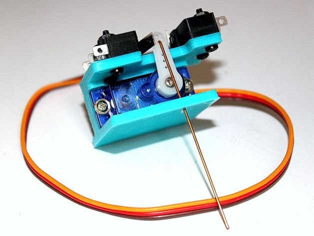

Sto realizzando una serie di supporti telaio per montare dei servocomandi sotto plancia in modo da realizzare dei motori per deviatoi.
Il telaio è composto da soli 4 pezzi e può essere realizzato in forex o in semplice legno di compensato da 2/3 millimetri di spessore, inoltre potrebbe essere un'idea per realizzarlo in stampa 3D.
Il servo utilizzato è il tipo SG 90 da 9 grammi di peso e dal costo di circa 3 euro. In realtà, il servo in oggetto completo di vite e squadretta di rinvio pesa 12 grammi.

Il montaggio del telaio e del supporto è visibile qui:
Montaggio telaio e servo
Stesso file, ma in pdf (scala 1:1):
Motor_servo.pdf
(20.48 KiB) Scaricato 151 volte
Notare sulla destra del disegno la dima per la realizzazione dei fori di fissaggio sotto plancia e dell'asola per il passaggio dell'astina di comando in acciaio armonico.

Interessante, per curiosità la messa in verticale piuttosto che in orizzontale, ha un motivo?

sal727 ha scritto: domenica 29 dicembre 2019, 14:08 Interessante, per curiosità la messa in verticale piuttosto che in orizzontale, ha un motivo?
É per ottimizzare lo spazio a disposizione; se hai molti binari con i deviatoi affiancati penso sia la soluzione migliore.

Dipende da dove si mette, è talmente piccolo che non dovrebbe creare problemi se non si usa un supporto di dimensioni esagerate, per esempio in H0 la rotaia è 30mm e si può piazzare anche in mezzo, per scale inferiori invece può essere un problema. In rete si trovano numerosi supporti in 3D e autocostruiti(legno o lamiera), c'è l'imbarazzo della scelta, ne ho trovato alcuni interesssanti
questo per esempio ha un ulteriore supporto per micro switch per vari utilizzi, utile in analogico
questo piuttosto ridotto con inserimento servo a clip, da considerare però la distanza utile per l'asta

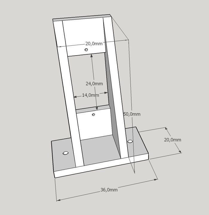

Se a qualcuno può interessare ho disegnato il tuo modello in 3D
qui sotto il file in stl già pronto per la stampa
supp_SG90_Ed.zip
(5.44 KiB) Scaricato 134 volte

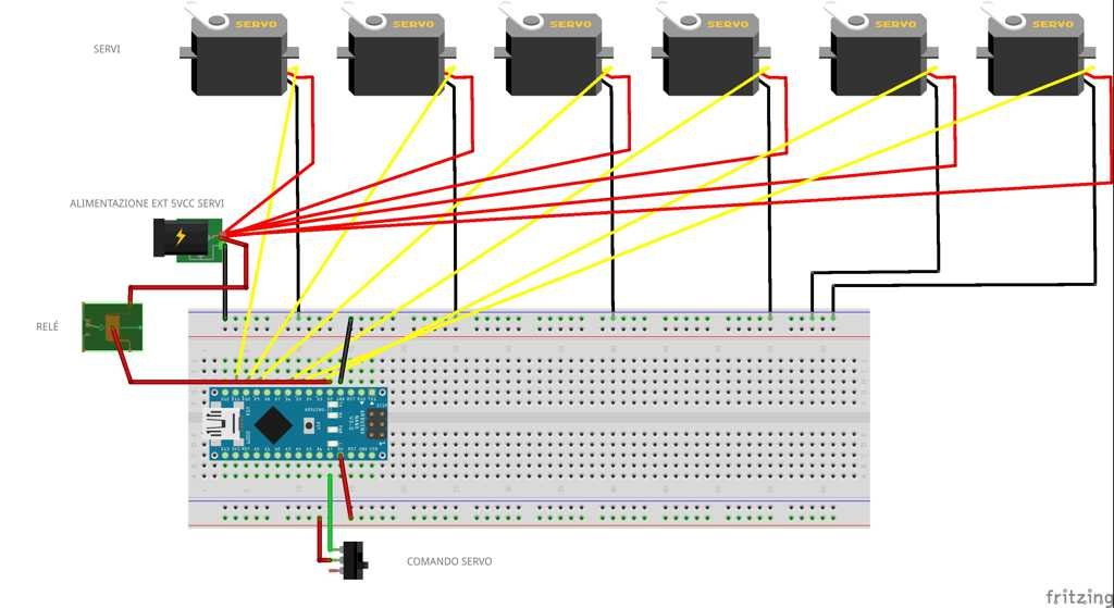

In sostanza l'idea è quella di sfruttare il più possibile il Nano pe avere un modulo compatto che gestisca 6 deviatoi.
Ci sto lavorando su e a breve posso proporre il progetto. Per ora guarda qui:
Bozza schema 6 servi (Fritzing)
Pin D3, D5, D6, D9, D10, D11 = comando PWM dei 6 servi
Pin D2, D4, D7, D8, D12, D13 = comando digitale dei 6 relè (qui visualizzato solo uno)
Pin A2, A3, A4, A5, A6, A7 = comando interruttori di gestione dei servi (qui visualizzato solo uno)
Pin A0 e A1 = gestione del bus seriale I2c.
Come vedi, sfuttiamo tutte le porte della scheda, inoltre lasciamo anche uno spazio per un collegamento I2c con più moduli.
Questa è solo una bozza.

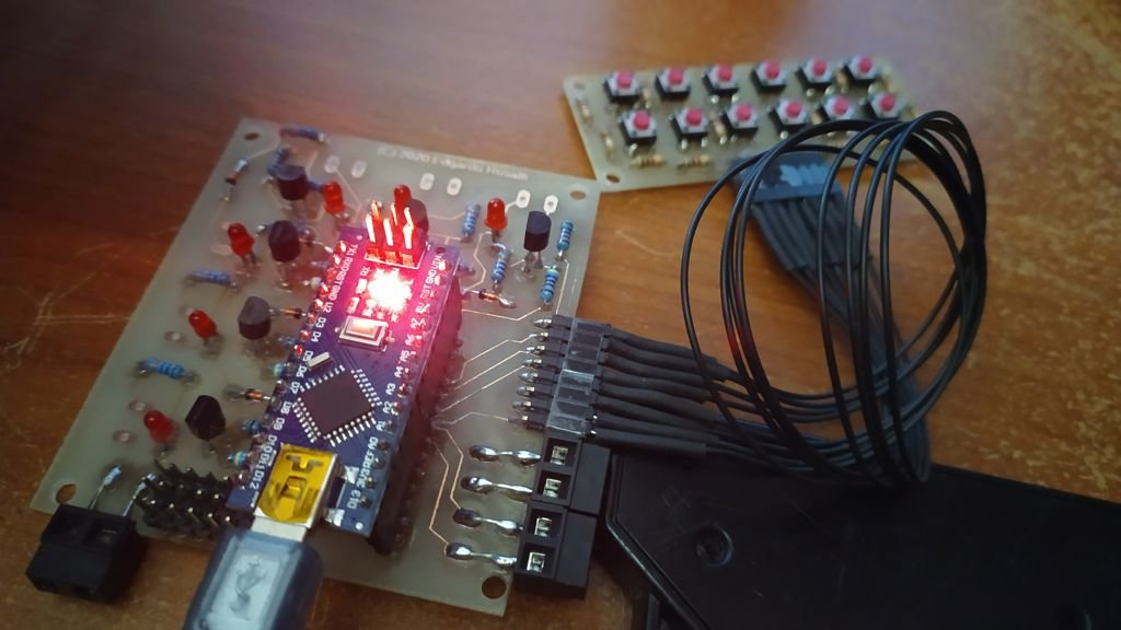

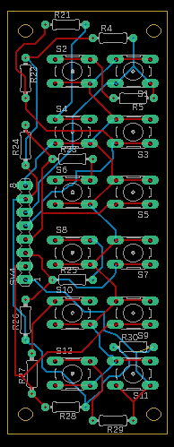

Sto riprendendo in mano questo progetto e ho abbozzato uno schema elettrico completo con il quale realizzerò un prototipo funzionante.
Schema elettrico
Schema elettrico
Lo schema prevede l'uso di un Arduino Nano visibile in basso a destra.
I 6 servi sono collegati a dei connettori con alimentazione esterna da 5 VCC (SV1, SV2 e SV3) visibili in basso a sinstra. Tali connettori sono collegati alle 6 porte PWM di Arduino (D3, D5, D6, D9, D10 e D11) a + VCC esterni e a GND.
Nella parte alta possiamo vedere 6 driver per comandare 6 relè a 5 VCC utili per attuare dispositivi in contemporanea all'attivazione dei servi; per es. polarizzazione del cuore, stato segnali ecc. I relè non sono presenti sulla scheda. Ogni drive è dotato di un led rosso che ne indica lo stato (on/off).
Le porte di uscita digitali destinate ai driver sono: D2, D4, D7, D8, D12 e D13.
Nella parte centrale è presente una pulsantiera a 12 tasti per comandare manualmente i servi. Tale scheda, nel progetto del pcb è separabile per poter essere installata comodamente su una plancia di comando.
Il sistema della pulsantiera utilizza 6 partitori resistivi collegati alle porte analogiche di ingresso A0, A1, A2, A3, A6 e A7.
Le porte analogiche di ingresso A4 e A5 sono destinate alla gestione dell'interfaccia seriale I2c per l'espansione del sistema che vedremo in futuro.
Master per fotoincisione pcb a doppa faccia
A destra la pulsantiera ed a sinistra la logica
Un preview di Eagle:
TOP e serigrafia
TOP e serigrafia
Questo circuito utilizza tutte le porte disponibili di Arduino Nano nel modo corretto e può essere utilizzato per molti altri scopi, questo è il bello della logica programmabile.
Appena possibilie verranno pubblicati i primi test di funzionamento.

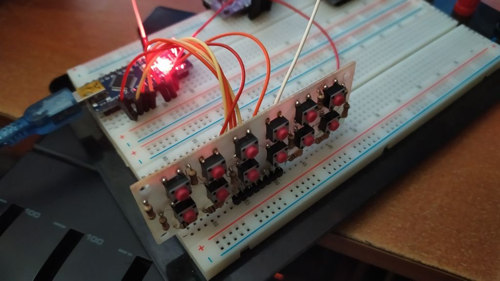

Primo test sulla pulsantiera a 12 tasti per comandare 6 servi.
Pulsantiera a partitori resistivi
Il tastierino è separabile dal pcb principale per poter essere installato comodamente su una plancia.
É composto da 12 resistenze da 1000 OHM e da 12 pulsantini in modo da formare 6 partitori resistivi.
Ogni partitore usa 2 pulsanti e funziona nel seguente modo:
Se non si preme nulla, dal partitore escono 5 volt.
Se si preme il pulsante 1, dal partitore escono 2,5 volt.
Se si preme il pulsante 2, dal partitore escono 0 volt.
Gli ingressi analogici di Arduino a cui sono collegate le uscite dei 6 partitori quantizzano i dati letti a 10 bit.
Quindi i valori numerici letti dopo la quantizzazione saranno:
- 1023 per 5 volt;
- 511 per 2,5 volt;
- 0 per 0 volt.
Vi saranno comunque sempre delle minime tolleranze, quindi il software dovrà tenerne conto.
Test pulsantiera
Test pulsantiera

Sul connettore SV4 vi sono 8 fili; il primo va al polo negativo del circuito (GND), il secondo va all'alimentazione del circuito (5VCC) e gli altri 6 sono le uscite dai partitori resistivi.
Lo schema del PCB è questo:
PCB partitori
PCB partitori
Lo so che per ora non servirà a nulla, ma è mia intenzione realizzare un PCB professionale e rendere disponibile in kit di montaggio questo progetto.
Concludo questa prima parte dicendo che questo tastierino per comandare 6 servi può essere usato anche per scopi diversi da quelli pensati originariamente e può essere sostituito da altri tipi di sensori.

La scheda principale è stata assemblata:
Scheda principale
Scheda principale
e il tastierino funziona correttamente:
Scheda + tastierino
Scheda + tastierino
A tale scheda verranno collegati 6 servi e 6 relè come questi:
Servi e relè
Servi e relè
sia i servi che i relè funzionano a 5 VCC.

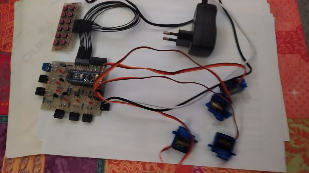

Qui un cablaggio quasi completo:
Alimentatore e servi
Si vedono 4 servi ed un alimentatore esterno da 5VCC per i servi ed i relè.
C'è un problema con i cablaggi della scheda verso 2 servi che non funzionano, ma essendo questo un prototipo è quasi normale.
Comunque la logica funziona perfettamente e a breve potrò presentare il progetto definitivo.

Alla scheda principale arrivano i segnali di ingresso della pulsantiera e degli alimentatorei che qui per forza di cose devono essere 2; uno per i servi a 5 VCC + i relè esterni ed uno per la scheda (da 7 a 12 VCC) con Arduino Nano.
Le uscite sono collegate ai relè ed ai servocomandi.
In base a come programmiamo Arduino e a cosa gli colleghiamo in ingresso al posto della pulsantiera, possiamo programmare questo circuito per utilizzarlo in molti modi diversi come: blocco elettrico, automatismo per stazioni nascoste, fasci di deviatoi, gestione di diorami, ecc.
