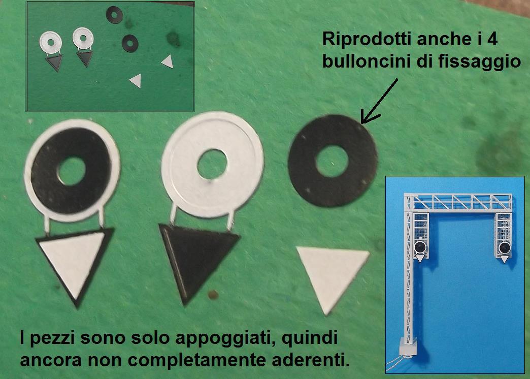

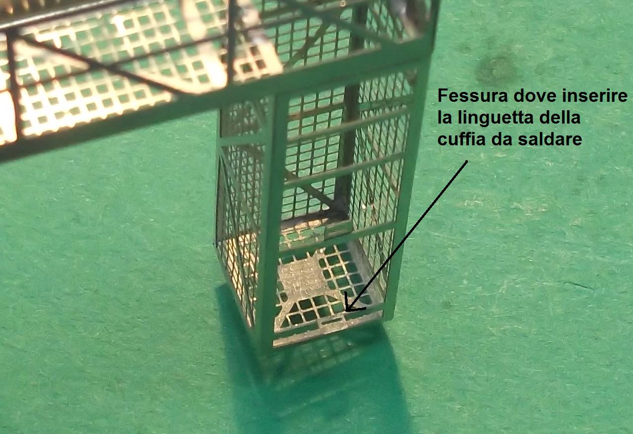

Montaggio vele e inserimento cuffie.

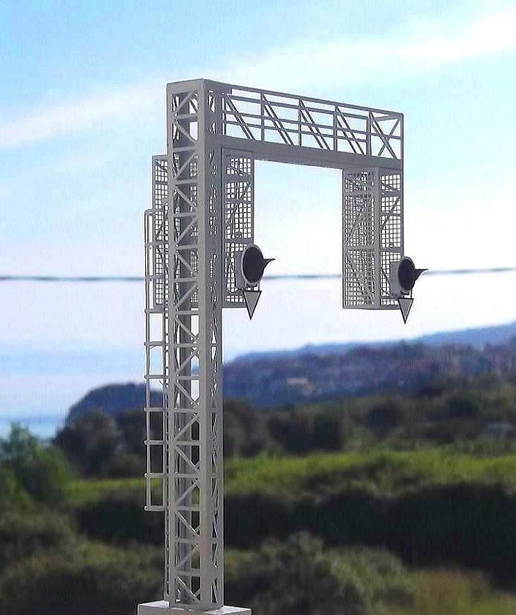

Ciao Egidio, purtroppo in casa non ho nessun diorama in scala H0, quindi per accontentarti, ho ambientato il segnale in questo modo.Spero tu gradisca.Ciao e grazie :smile:

Gradisco, gradisco. anche perche' non c' e' di meglio che fare una bella foto sotto la luce naturale con uno sfondo veritiero. Solo cosi' si riesce
a cogliere tutto il bello delle proprie realizzazioni. :wink: Saluti. Egidio. :cool:

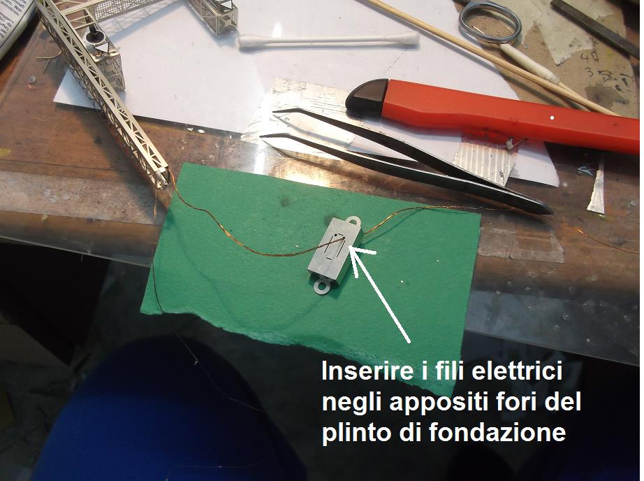

Come avevo scritto qualche post fa, ho realizzato un video (pessimo, pessimo io, pessime le mie mani, pessima la mia voce, :cool: :cool: :cool: pazienza, questo sono riuscito a fare, spero solo si capisca la tecnica) su come infilare facilmente i cavi elettrici ovunque.Buona visione (si fa per dire,io mentre lo guardo mi metto a ridere, per non piangere ) :grin:
https://vid.me/CZNW
Fatemi sapere cosa ne pensate...

PS: questa tecnica è ottima,specie se la mensola del segnale è stata posizionata troppo vicino al forellino,impedendo quest'ultima l'inserimento dei fili inclinandoli dall'alto verso il basso.

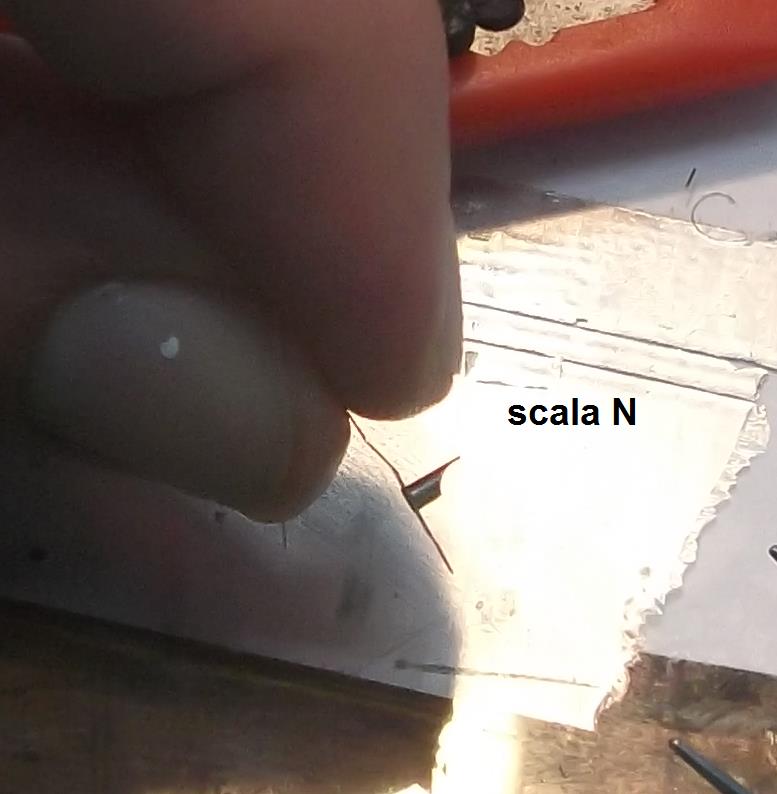

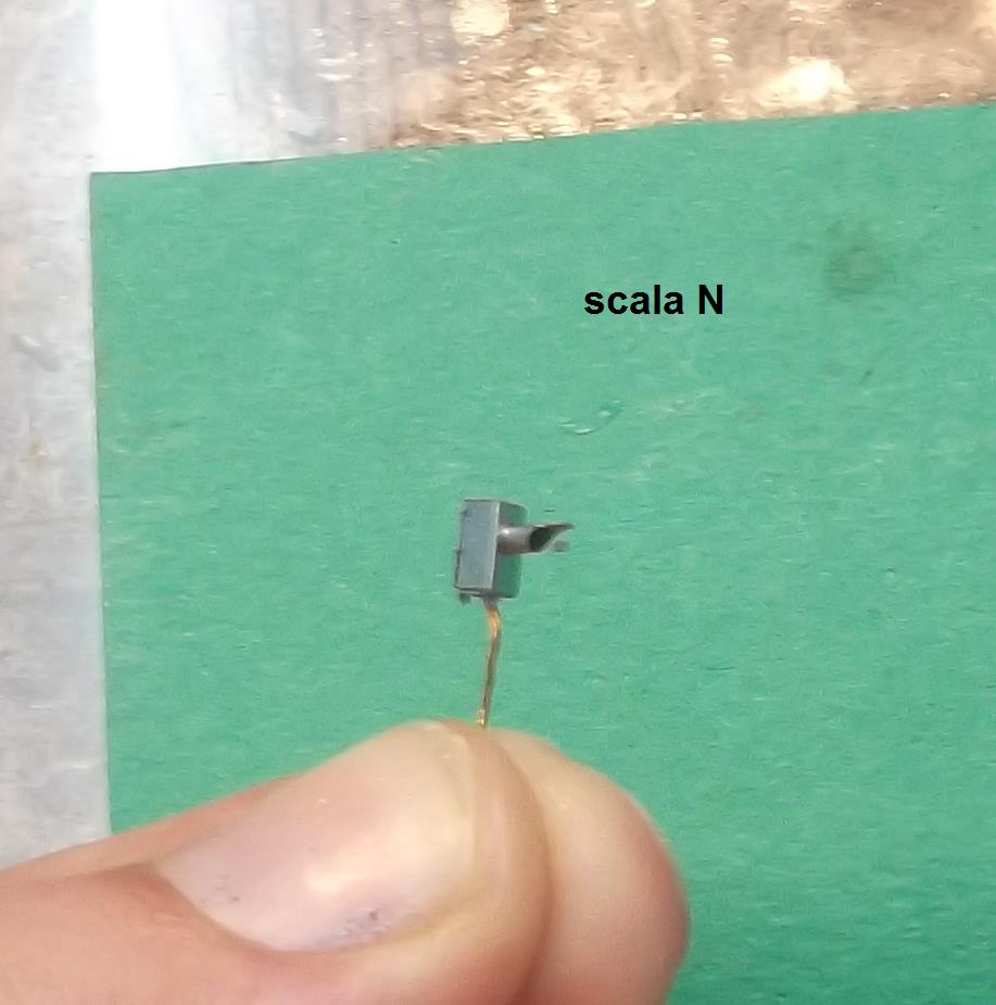

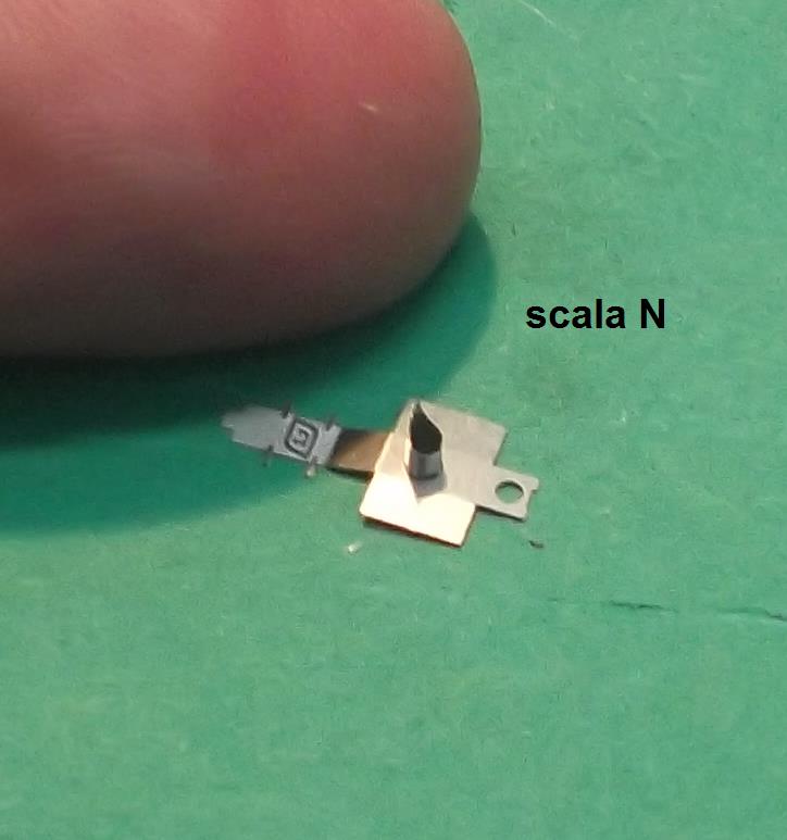

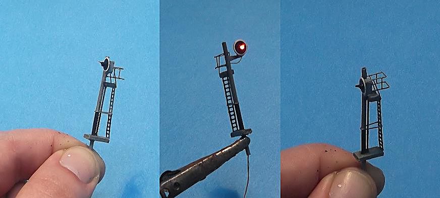

Solo per confermare la semplicità del montaggio del segnale, posto alcune foto della realizzazione della cuffia + parasole in scala N.Non c'è differenza di montaggio fra kit in scala H0 e kit in scala N.La qualità,i particolari e la tecnica sono identiche.Diciamo che il segnale in N, è un segnale in scala H0 rimpicciolito :cool: :cool: :cool:
Con i pezzi in esubero della lastrina,ho realizzato questo segnale su stante in scala N.Comunque ho in previsione di farlo tutto fotoinciso,soprattutto voglio vincere la sfida di farlo in scala Z :cool:
Devo dire che la fotoincisione è molto divertente, almeno io mi sto divertendo un sacco :grin:
