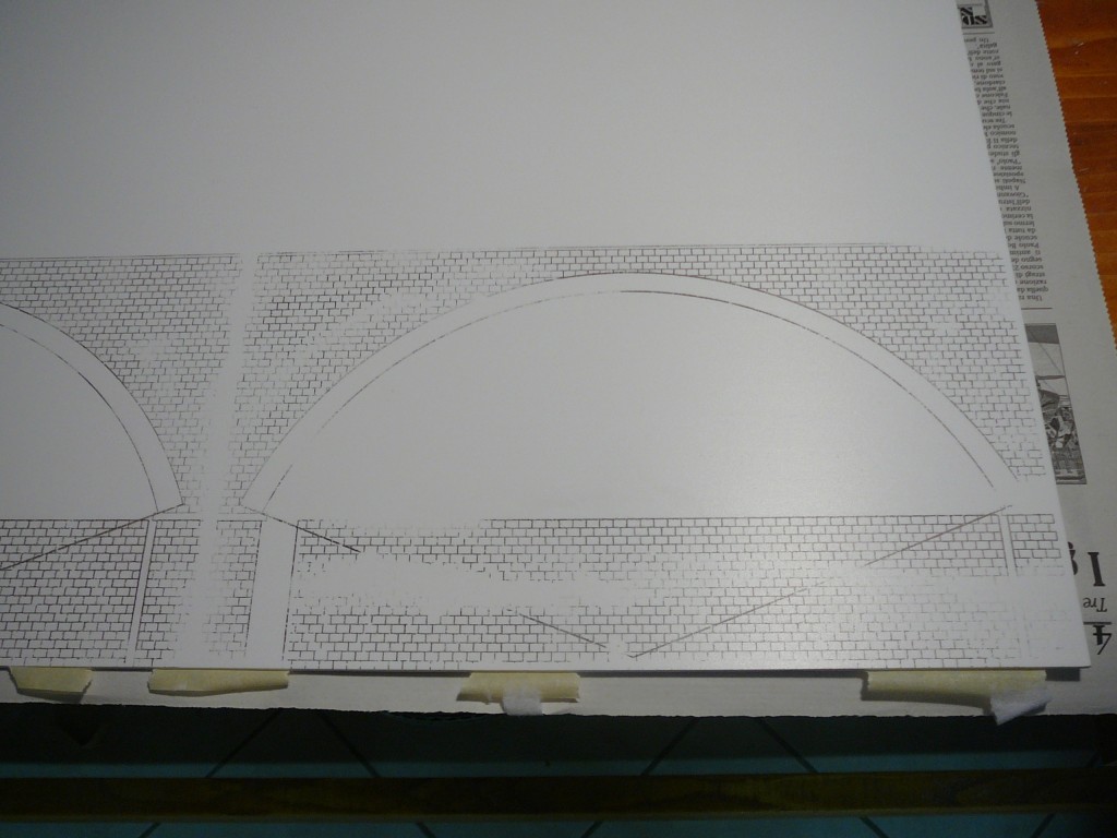

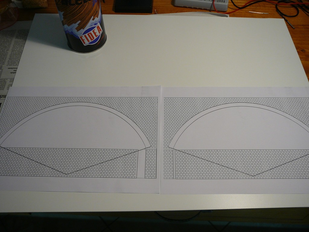

Metto qualche foto per spiegare meglio la tecnica.
Questa è la sequenza per il ponte nel modulo "Torrente Mastallone" e mi è stata utle per incidere tutti i mattoni, se si devono tracciare solo le linee di taglio forse si fa prima a disegnare direttamente sulla lastra di forex.
1) stampo su carta con stampante laser
157,85 KB

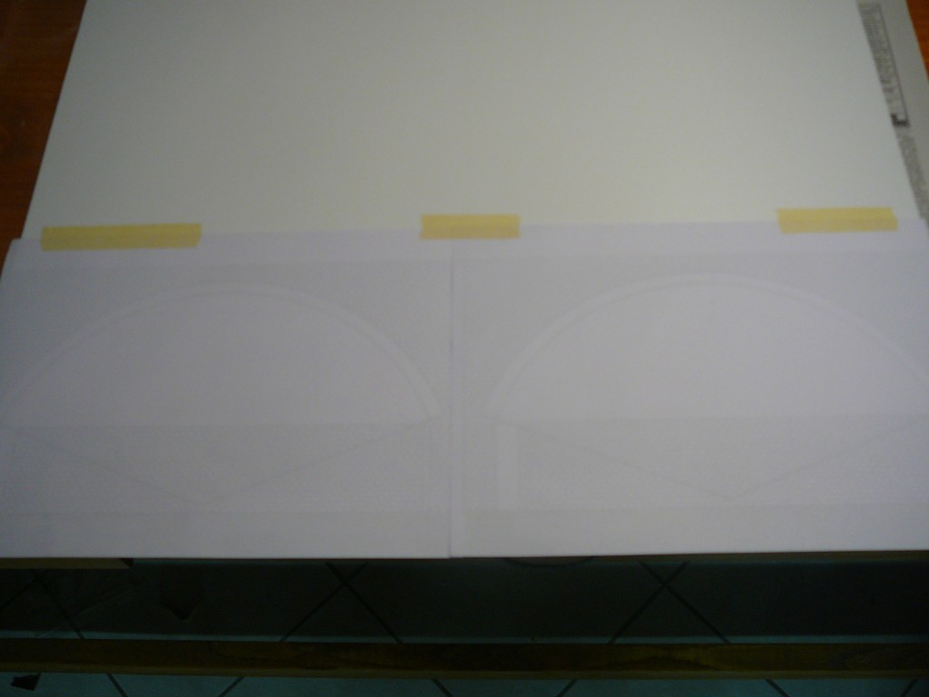

2) metto in posizione i fogli con qualche pezzo di scotch
76,01 KB
3) Passo sul retro dei fogli con un pezzo di scottex imbevuto di acetone, che evapora molto rapidamente quindi si deve essere abbastanza rapidi.
... non ho foto dello strofinamento ...
4) rimuovere i fogli che a questo punto devono essere buttati (se si ripassa una seconda volta non trasferiscono più il disegno)
138,23 KB
