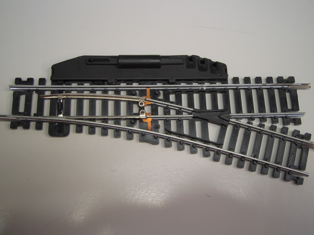

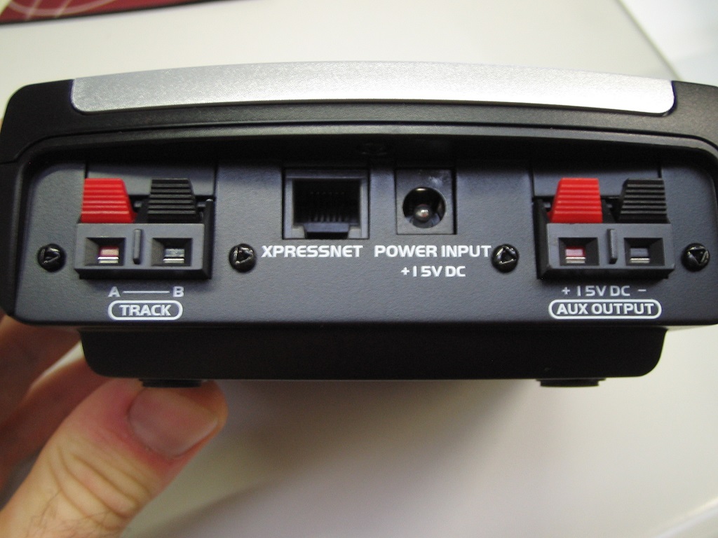

Con la centralina select della hornby ( di cui mostro il retro ) , alimento e controllo due piccoli moduli per manovre (non è un circuito chiuso).Ho collegato binari su track e con l'altra uscita comando 5 deviatoi . I deviatoi sono i vecchi lima motorizzati con motore a vista (allego foto ).Il funzionamento preso singolarmente è corretto : i deviatoi rispondono ai comandi e le loco circolano correttamente in analogico. Provando in digitale succede questo : nel momento in cui aziono un qualsiasi deviatoio , la centralina ha come uno sbalzo elettrico (non so se sia il termina esatto ) , comunque si resetta ,compaiono le indicazioni come appena installata e quindi bisogna reimpostare l'indirizzo della loco e comandarla (chiaramente a causa di questo sbalzo si sono spente le luci e disattivate le funzioni della loco ).
Se invece il deviatoio lo comando manualmente (sposto la levetta con le dita ) , questo non succede.
Cosa devo correggere per avere un buon funzionamento ?

#2 Messaggio da cf69 »
I deviatoi a bobina hanno spunti di assorbimento notevoli che superano le capacità della centralina. Sarebbe meglio che lasciassi la centralina solo per alimentare la trazione delle locomotive.
Dovresti alimentare gli scambi con un altro alimentatore o direttamente con un trasformatore con l'uscita in alternata, vedi ad esempio il topic: topic.asp?TOPIC_ID=8820
Spero di aver fugato i tuoi dubbi.

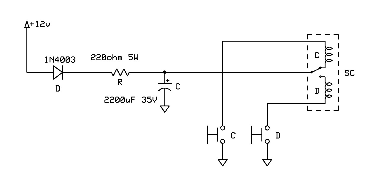

#7 Messaggio da Docdelburg »
C'è un'altra possibilità e consiste nel crearsi a basso costo qualche circuito per la scarica capacitativa. In pratica continui ad usare l'uscita della tua centralina che non subirà più un "salasso" di potenza elettrica fino ad arrivare al punto di resettarsi. La potenza necessaria a far scattare il o i deviatoi verrà data dall'energia immagazzinata nel condensatore del circuito di scarica capacitativa.
Questi semplici circuiti li ho realizzati anch'io che sono un medico, quindi sono alla portata di tutti! :wink:
Eccoti uno schema:
7,66 KB
Qualche ulteriore informazione la trovi qui:
http://www.modellismopavese.com/html/le ... 20-CMP.pdf
E qui se n'è parlato:
topic.asp?TOPIC_ID=6905&SearchTerms=,sc ... pacitativa

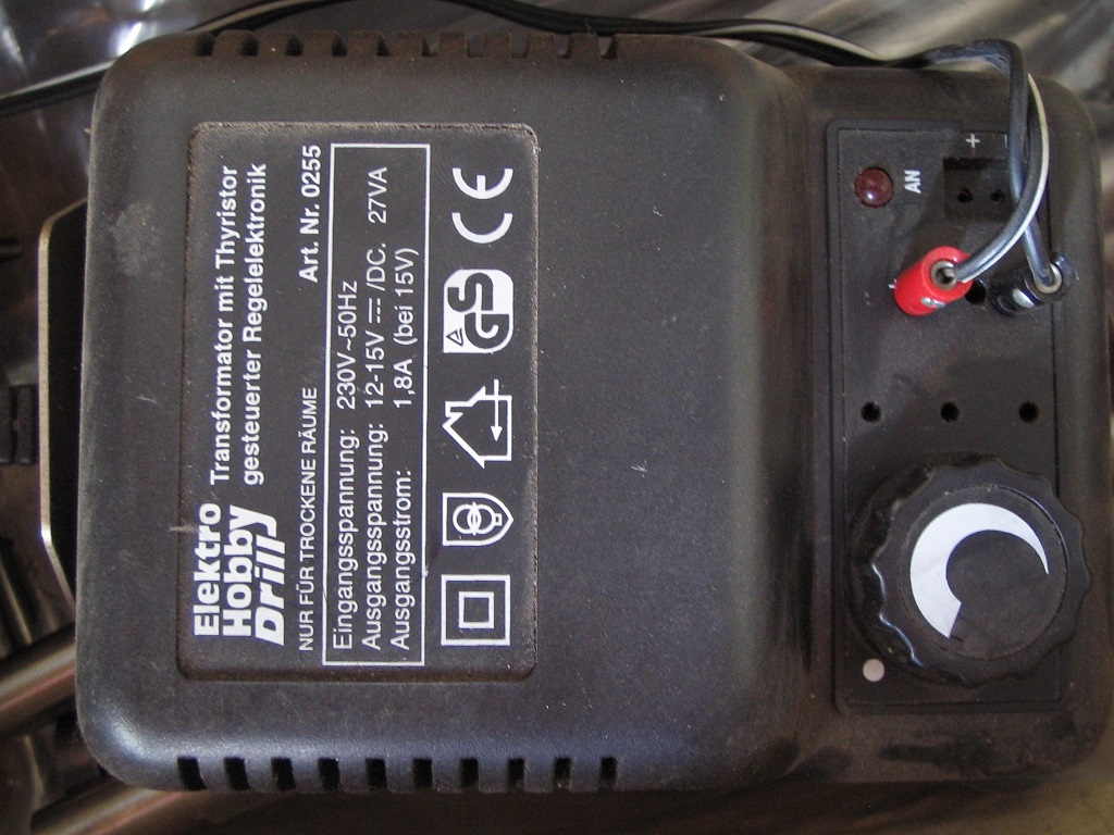

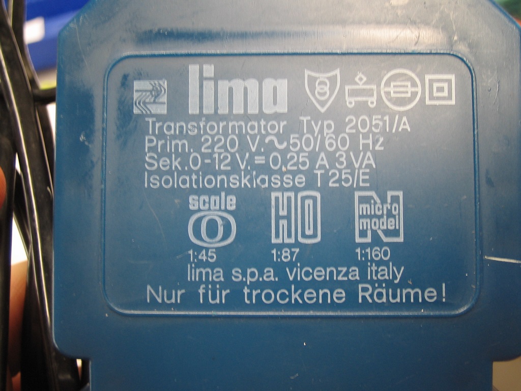

Grazie dei suggerimenti innanzitutto....
ma cercando di sfruttare ciò che ho in casa : uno di questi 2 trasformatori fa il caso mio ? posso comandare i deviatoi senza correre il rischio di bruciare qualcosa?( logicamente stando attento al polo positivo e negativo)

#9 Messaggio da Docdelburg »
Vanno benissimo, nel senso che messi al massimo voltaggio (12-15V) offrono una buona potenza a corrente continua.
Rimane però il problema che se tu volessi muovere contemporaneamente due o più deviatoi ti servirebbe comunque il circuito di scarica capacitativa.

#10 Messaggio da roy67 »

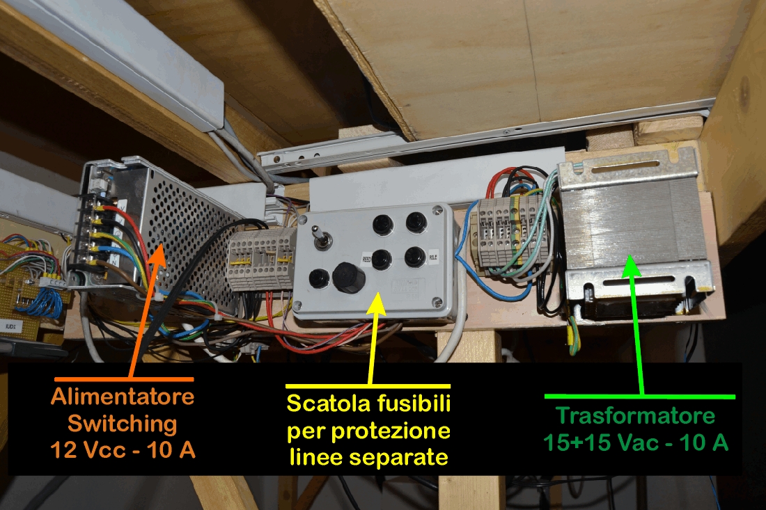

Attenzione, il trafo della prima foto fornisce una corrente (ampere) di soli 0,25 A. Circa un quarto di quello che servirebbe.
Il trafo della seconda foto fornisce 1,8 A. Appena sufficiente per alimentare un solo motore per volta.
Sicuramente bisogna recuperare ciò che c'è in casa, ma quegli alimentatori li userei per lì'illuminazione... :wink:
Un buon trasformatore da 5 Ampere, dotato di scarica capacitativa (da 4700 uF se si comandano più deviatoi contemporaneamente) è la soluzione migliore.
Questi (per fare un esempio) sono gli alimentatori del mio plastico: :wink:

#11 Messaggio da paolovi »
Per Roberto : mah , non vorrei che i vicini si preoccupassero se mi vedono costruire una centrale del genere :grin: :grin:
Per Mauro : vedrò di rispolverare il prima possibile i testi delle superiori....magari mi tornerà familiare lo schema che hai allegato :wink:
Comunque grazie delle dritte ; intanto ho provato il trasformatore nero ed è OK per le mia richieste

#12 Messaggio da roy67 »
Però c'è la certezza che tutti i deviatoi scaqttino in contemporanea :wink:
Da misure da me eseguite su motori Peco (per la stazione nascosta), ognuno ha un picco di assorbimento di circa 2,5 ampere. Considerando che il sistema di "gestione automatica itinerario" che ho costruito ed installato potrebbe muovere 3 deviatoi contemporaneamente, mi servivano almeno 7,5 ampere. Con un trafo da 10 A talvolta qulache motore ronzava solamente ma non scattava..... :cool:
Ho dovuto inserire anche il circuito a "scarica capacitativa" (schema postato da Docdelburg) con condensatore elettrolitico da 4700 uF.
