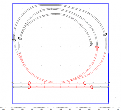

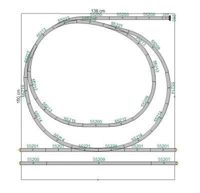

Ho pensato alla possibilità di un modulo standard di piena linea, ma con un'aggiunta in materiale e struttura tale da facilitare carico, scarico e trasporto, che offra la possibilità di caricare i convogli e nello stesso tempo offrire un percorso alternativo al transito rettilineo. Nelle foto vedete il tracciato grezzo e quello in 3D, ovviamente privo di paesaggio.
L'idea è di realizzare il tutto in modo che, se costretti da spazi limitati, si possa utilizzare solo il modulo standard. La parte oltre questo modulo dovrebbe avere una struttura leggera, ancorata al modulo e con due gambe.
Il tracciato così com'è nella foto non è di per sé elegante, ma sarebbe nascosto al pubblico dalle gallerie.
Sto ancora ragionando sul progetto, che vorrebbe soddisfare l'opportunità di un caricatore non troppo invasivo rispetto ai normali spazi espositivi.
Ovviamente andrebbero affrontati anche i problemi elettrici, per i quali so che avrei l'aiuto necessario di tanti di voi.
Bene, aspetto consigli, apprezzamenti, critiche e demolizioni (in questi ultimi due casi, siate diplomatici!)

Una sola osservazione: non ci sono binari dritti…essenziali per comporre un convoglio…
Re: Progetto di modulo per caricamento convogli e/o transito alternativo
#3 Messaggio da cararci »
MrPatato76 ha scritto: ↑giovedì 30 settembre 2021, 20:32 Una sola osservazione: non ci sono binari dritti…essenziali per comporre un convoglio…
Lo so, ma ultimamente i convogli li abbiamo caricati sul cappio, in curva.

Partendo dalla proposta di Carlo, si potrebbe aggiungere un rettifilo smontabile da aggiungere al bisogno che parte dalla curva più larga.
In alto Carlo ha messo un flessibile che fa un leggero rettifilo... li si potrebbe mettere due deviatoi.
Uno per l'eventuale montaggio della propaggine verso destra o in alternativa, secondo la disposizione del momento e le esigenze della specifica mostra, a sinistra.
Realizzare un rettifilo da agganciare non credo sia difficile se il modulo proposto da Carlo avesse una profondita fuori norma e non sarebbe un problema il suo trasporto.
In più si potrebbe prevedere il collegamento elettrico anche per il DCC in modo che un domani possa essere usato come binario di programmazione.

È ovvio che le proposte di Adolfo e Giorgio siano più funzionali, ma presuppongono spazi per il trasporto che non sono i miei disponibili.
Infatti ero partito dall'idea di una struttura complessiva alla portata della mia auto, già occupata dagli altri miei moduli.
Se ritenete che sia meglio lasciare stare, mi limiterò al solo modulo standard.

Allora ridimensiono il mio progetto ed elimino il doppio binario, mantenendo solo la possibilità di tracciato alternativo al binario interno rettilineo.

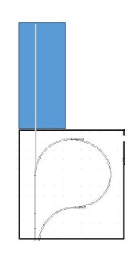

Rimanendo nelle misure di Carlo, allego la mia idea con un tratto rettilineo (in alto) per la posa sui binari e un binario interno per far scorrere il treno man mano che si allunga.

Senialas ha scritto: ↑sabato 2 ottobre 2021, 10:36 Rimanendo nelle misure di Carlo, allego la mia idea con un tratto rettilineo (in alto) per la posa sui binari e un binario interno per far scorrere il treno man mano che si allunga.
Mi piace l'idea, ma le misure eccedono quelle da me trasportabili (100 x 55 il modulo standard, 100 x 50 l'integrazione).
