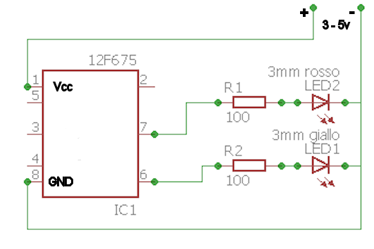

Siamo sotto natale volevo dare un piccolo tocco di realtà al presepe, ho trovato in rete un semplice circuitino fatto con pochi componenti che, utilizzando un pic con dei led, simula la fiamma del fuoco, si può anche utilizzare come effetto su un plastico, tempo fa ho letto un post che si parlava appunto di questo:
Schema:

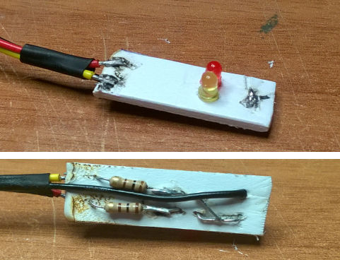

avendo in casa il pic ho voluto provarlo, il circuito originale non prevedeva le resistenze sui led, io le ho messe, il tutto posizionato su un piccolo pezzo di forex da 2mm
il circuitino funziona egregiamente, l'ho lasciato acceso per parecchio tempo e ha funzionato bene, ho anche provato ad inserire due circuitini sullo stesso pic ed ha sopportato bene l'assorbimento che è arrivato circa a 40mA, per cui può anche essere alimentato a batteria.
