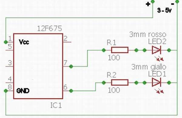

Ho trovato in rete un semplice circuito fatto con pochi componenti che, utilizzando un pic con dei led, simula la fiamma del fuoco.

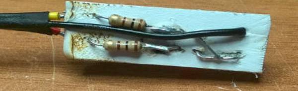

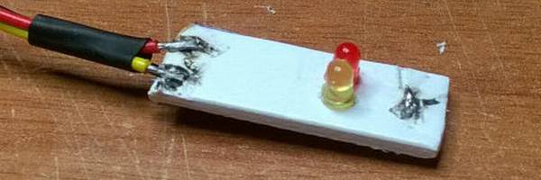

Il circuito originale non prevedeva le resistenze sui led e pertanto le ho aggiunte posizionando il tutto su un piccolo pezzo di forex da 2mm.
Il circuito
Il circuito
Il circuito
Il circuito
Il circuito funziona egregiamente, l'ho lasciato acceso per parecchio tempo e non ha dato alcun problema.
Ho anche provato ad inserire due piccoli circuiti sullo stesso pic ed ha sopportato bene l'assorbimento che è arrivato circa a 40mA: pertanto può anche essere alimentato a batteria.
