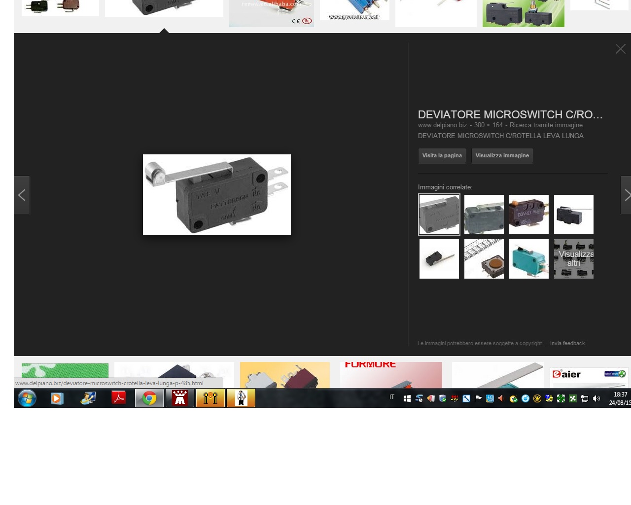

Anche se un pò più indaginoso ma potresti provare annegando tra le rotaie un microinterruttore a levetta da attivare con un pattino come suggerito da Adolfo.

Pensavo che mettendo un micro interruttore al centro del binario ad un'altezza tale che non dia fastidio al passaggio dei rotabili, con un pattino di plastica un pò basso al centro del rotabile scelto potesse azionare l'interruttore al passaggio.
In modo da non lavorare col peso ma con una spinta sull'interruttore col pattino.
Certo si deve tener conto che il pattino non deve interferire con i deviatoi, incroci ed altro, la mia è una teoria, forse utopistica, tutta de verificare.
