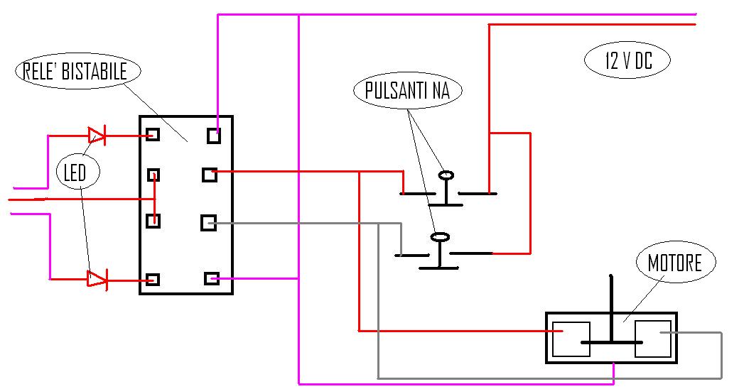

Ho provato a fare uno schema con i due pulsanti NA e il motore come adesso ha Carlo cui andrebbe aggiunto un relé bistabile a due vie che accende uno dei due led del segnale.
Che ne dite, potrebbe funzionare?

Grazie, Mauro, credo che questa sia la soluzioni più facile per me.
Da profano in materia, a me pare che lo schema funzioni, ma vorrei essere sicuro di aver capito la parte sinistra del relé: i due led sarebbero le due luci del segnale, giusto? La connessione centrale è il polo comune dei due led, corretto? Le altre due connessioni ai led sono l'altro polo, che riceve alternativamente l'impulso e quindi la corrente in base a quale dei due pulsanti NA viene azionato, sbaglio?

#8 Messaggio da Docdelburg »
Una curiosità: cosa vuol dira la sigla NA?
NA= Normalmente Aperto
NC= Normalmente Chiuso
Sono sigle che riguardano i pulsanti; NA dà l'impulso quando lo pigi (e quindi lo chiudi) mentre NC dà continuamente corrente e la togli quando lo pigi (e quindi lo apri).
Nella sostanza hai capito bene lo schema e hai fatto tutte affermazioni corrette.
Nel relè bistabile, facendo riferimento alle caratteristiche di quello che andrai ad usare (e ce ne sono di diversi tipi con contatti posti in modo diverso) ci saranno due interruttori che saranno attivati alternativamente. Nel mio disegno, i piedini di destra servono ad attivare le bobine del relè che a loro volta fanno fare contatto ai due piedi in basso a sinistra o ai due piedi in alto a sinistra.
Ci sarà quindi un polo comune (il filo rosso che nel caso del disegno sarà il polo meno) che verrà connesso verso il piede in basso o quello in alto a seconda di quale bobina viene attivata.
Spero di essere stato chiaro.
Sarà comunque tutto da far valutare agli esperti di elettronica e da adattare ai tipi di contatto che avrà il relè che sceglierai.

stavo per rispondere "nì" (anzi avevo risposto poi ho cancellato il post...) poi ho letto del relè bistabile... [:I] così è pure più semplice della mia soluzione, ad occhio pare ok.

Non sbagli Carlo, l'unico problema potrebbe essere l'identificazione dei piedini del relè che cambia in base al modello usato, ma quello lo risolvi facilmente.
NA = Normalmente Aperto, a volte segnato anche come NO Normally Open;
NC = Normalmente Chiuso o Normally Closed.
E' lo stato del commutatore/i interno/i al relè quando è a riposo, cioè non alimentato.
