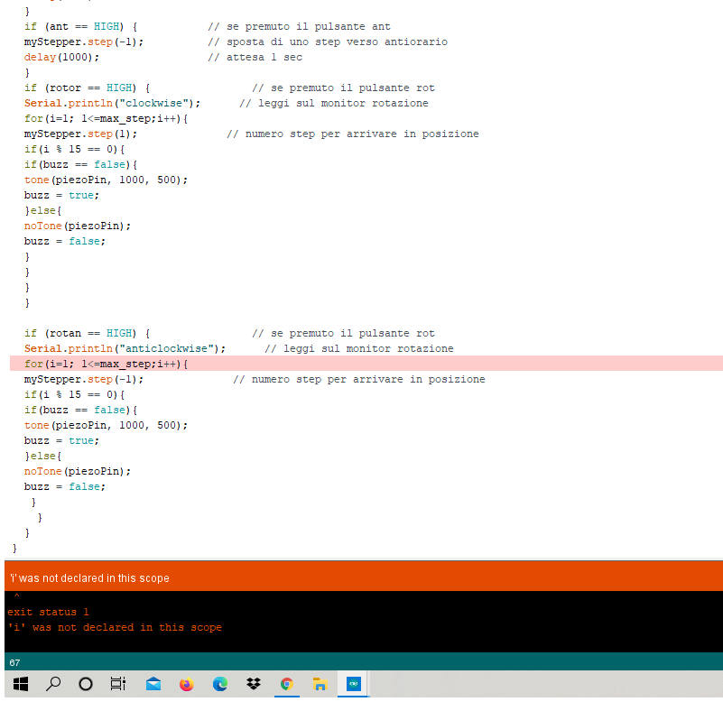

Prima di procedere con la scenografia del modulo mi rimane una cosa irrisolta che vorrei però realizzzare; aggiungere istruzioni ad Arduino Nano perchè emetta un suono buzzer durante tutta la rotazione di 180°.
Ricordo che attualmente sto usando questo sketch
A parte ho fatto varie prove e calcolando la durata della semirotazione ho visto che il buzzer deve fare 11 cicli per essere pari come durata.
Ho prodotto questo sketch (con attivazione da un generico pulsante) che però dovrei legare all'attivazione dei pulsanti "ROTOR" e "ROTAN" ma riesco solo a fare pasticci.... [142]
Qualche pio suggerimento? :wink:

#69 Messaggio da Digtrain »
Ciao Mauro, [99]
prova questo:
//questo va nelle dichiarazione delle variabili, sopra il setup()
bool buzz = false;
int max_step = 675;
int piezoPin = 7;
//questo nel setup()
pinMode(piezoPin, OUTPUT);
//Questo nel penultimo if
if(rotor == HIGH){
Serial.println("clockwise");
for(i=1; i<=max_step;i++){
myStepper.step(1);
if(i % 15 == 0){
if(buzz == false){
tone(piezoPin, 1000, 500);
buzz = true;
}else{
noTone(piezoPin);
buzz = false;
//Questo nell'ultimo if
if(rotoan == HIGH){
Serial.println("anticlockwise");
myStepper.step(-1);
if(i % 15 == 0){
if(buzz == false){
buzz = true;
}else{
noTone(piezoPin);
buzz = false;
Spero funzioni, se non va è colpa di Dario!!! :lol: :lol:

Riciao, la verifica mi da un errore di cui posto immagine
Ti invio per mail i due files.
Un saluto e grazie

Ciao Mauro,
credo manchi una int davanti la i del ciclo for :
for(int i=1;l<= max_step;i++)
inoltre mi permetto di suggerire di non usare MAI l'istruzione delay, specie nel metodo loop()
la delay congela la CPU per il tempo indicato, che non puo fare null'altro se non attendere.
es. in quel secondo di attesa non può leggere il pin GIRO, hai quindi un'approssimazione di un secondo sul movimento.
La CPU di aruduino non e' multi-thread e non c'e' un sistema operativo che gestisce lo slice time della CPU .
Usa piuttosto la funzione millis() salvando il valore precedente e verificando se è passato il tempo desiderato .
saluti

Ciao, credo ci sia anche un errore di trascrizione, la condizione di uscita deve essere su i non su l, altrimenti è un ciclo infinito:
Codice: Seleziona tutto
 for(int i=1; i<=max_step; i++)
Ciao,
