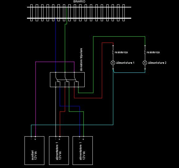

#41 Messaggio da Fabrizio »
Non so se ho capito bene le tue esigenze, comunque posto uno schemino da verificare.
Così si alimenterebbe il binario alternativamente da un alimentatore e da un altro, si avrebbe la segnalazione di quale è attualmente l'alimentatore inserito (nello schema il 2, poi girando il deviatore tripolare si commuta sull' 1). Per la segnalazione serve prelevare alimentazione dall'alimentatore degli ausiliari.
Tuttavia, essendo quel tipo di selettori a tre posizioni stabili, anche senza fare tutto il circuito che accende i led, volendo basta scrivere nell'etichetta del selettore a quale alimentatore corrisponde la relativa posizione (alim.1 - 0 - alim. 2)
37,08 KB
selettore.pdf (27,27 KB)

Lo schema di Fabrizio è perfetto per le tue esigenze.
Dovresti usare un interruttore a levetta ON-ON a tre vie come indicato appunto da Fabrizio, senza posizione neutra intermedia.
La via che comanda i led di segnalazione può comandare anche l'accensione dei segnali che immagino sia sincrona con i led.
In alternativa un interuttore a levetta a 4 vie.

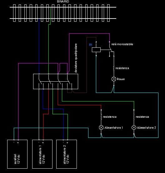

#47 Messaggio da Fabrizio »
Lo schema che hai postato, sembra (il colore giallo del filo non aiuta a vedere :cool: ) che sia l'analogo di quello che ti ho postato io. Per avere la segnalazione di rosso disalimentando il binario devi usare un contatto NC di un relè monostabile. Servono due relè se vuoi usare un deviatore tripolare, un relè se usi un deviatore quadripolare. Non ho ben capito cosa vuoi fare con gli altri segnali. Vuoi che quando alimenti con un alimentatore si accende un segnale verde mentre quando alimenti con l'altro si accende un altro segnale verde? Per fare così basta che colleghi il segnale in parallelo al rispettivo led, come ti dice Mauro.
41,68 KB
rosso.pdf (35,96 KB)

Ragazzi avete ragione.. Forse sto complicando le cose.. E' che mi piacerebbe avere un quadro comandi in cui per quel che riguarda i 4 binari di stazione ho chiara la situazione degli alimentatori in funzione.. Comunque a breve vi postero' immagini del progetto/tracciato..
Luca
