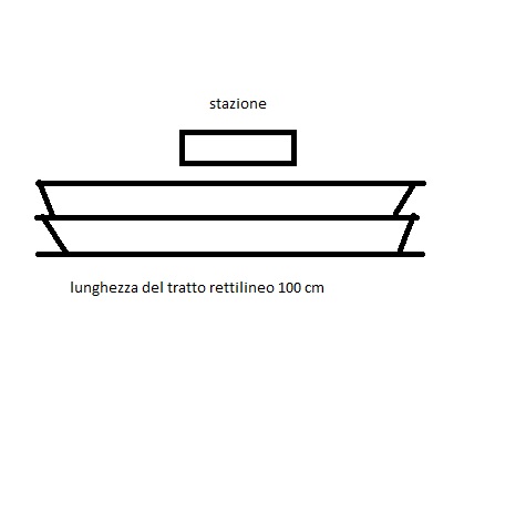

perdonate il disegno fatto con paint; è lo schema della stazione principale, il convoglio deve potersi fermare in modo che l'insieme dei vagoni sai centrale rispetto alla stazione. ho provato a sezionare i binari tra i deviatoi ma appena la locomotiva supera i binario sezionato si blocca dopo pochi centimetri lasciando il convoglio decentrato rispetto alla stazione. qual è secondo voi la soluzione migliore?

Claudio, le filosofie di sezionamento sono due: 1) si seziona solo una piccola tratta di binario atta a contenere il solo locomotore piu la sua inerzia in fermata. Attenzione... certe loco come le Roco D345 che sono pesantissime e con un volano enorme sono in grado di procedere anche una decina di cm e piu prima di fermarsi... 2) si seziona l'intero binario posto tra i due deviatoi.
Chiaramente questa seconda ipotesi implica che il binario sezionato venga alimentato tramite un interruttore... quando il treno entra nella sezione questa deve essere alimentata fino a quando il convoglio non avanza fino al punto in cui vogliamo fermarlo. Quando esso e' in questa zona semplicemente si mette off l'interruttore disalimentando la tratta.
L'interruttore puo' essere sostituito da un contatto di rele' qualora il comando di fermata sia automatico... nel qual caso sara' necessario avere o un reed che "sente" la presenza del locomotore in un determinato punto oppure da una fotocellula...

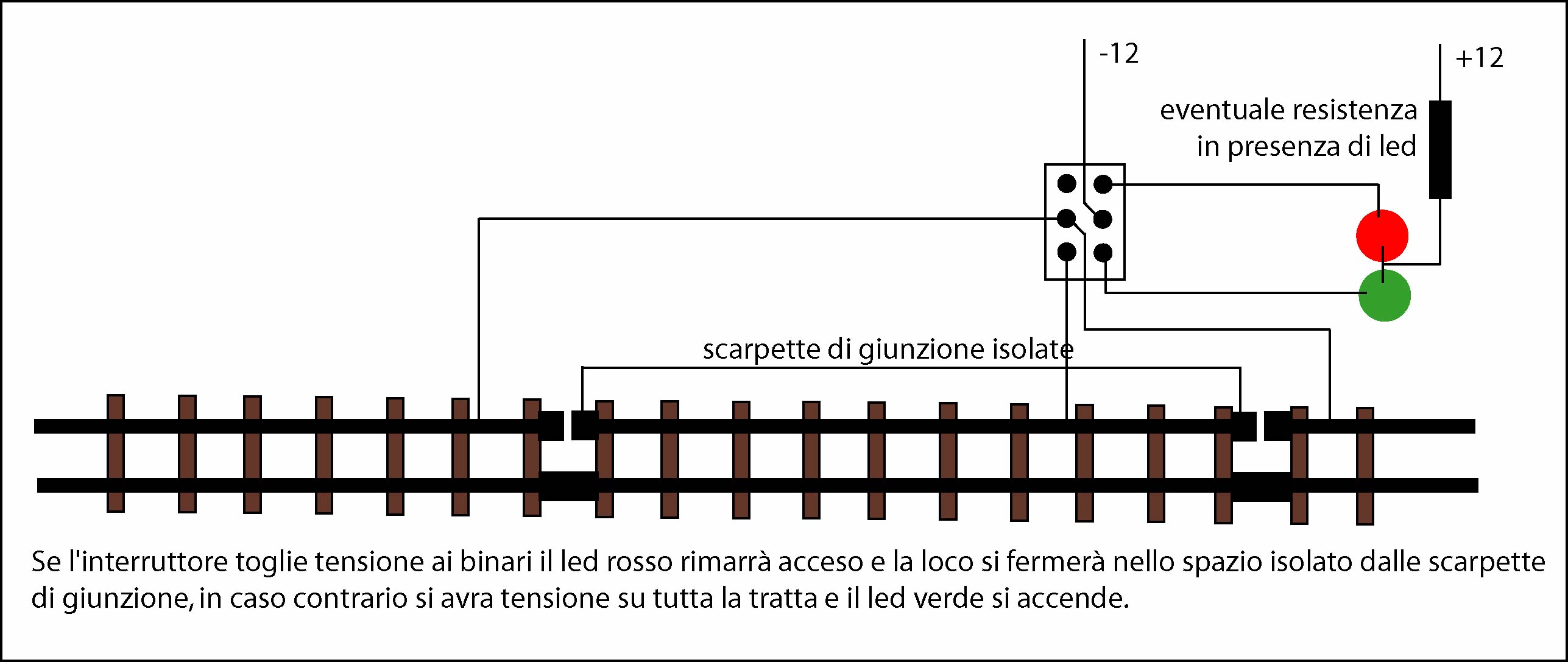

Claudio, le soluzioni ci sono, bisogna vedere quanto dei disposto a complicarti la vita!
Ti faccio un esempio che sembra complicato ma se ci ragioni lo puoi realizzare da solo.
Occorre distinguere anche se i tre binari sono tutti percorribili in entrambe le direzioni oppure no, perchè gli schemi cambiano.
Ti posto uno schema:
106,35 KB
Potresti sezionare due tratte alle estremità di ogni binario come indicato per il 1° e 2° binario della stazione. Togliendo alimentazione alla sola tratta con la croce rossa opposta al lato di entrata del convoglio farà sì che il convoglio si fermi con le carrozze a centro binario. Nel caso il convoglio provenisse dalla parte opposta si toglie alimentazione alla tratta controlaterale.
Nel caso un binario fosse percorso solo in un senso, come il binario 3, allora la tratta da sezionare (in giallo) sarà solo quella posta alla fine del percorso del convoglio all'interno della stazione.
Per gestire manualmente un simile schema possono bastare un paio di interruttori per ogni binario a doppia percorrenza; volendo si potrebbe automatizzare il tutto, in modo da attivare un sensore in una delle due tratte indicate in modo che tolga alimentazione a tutto quel binario. Come sensori si possono usare dei reed, delle fotocellule o dei sensori di assorbimento.

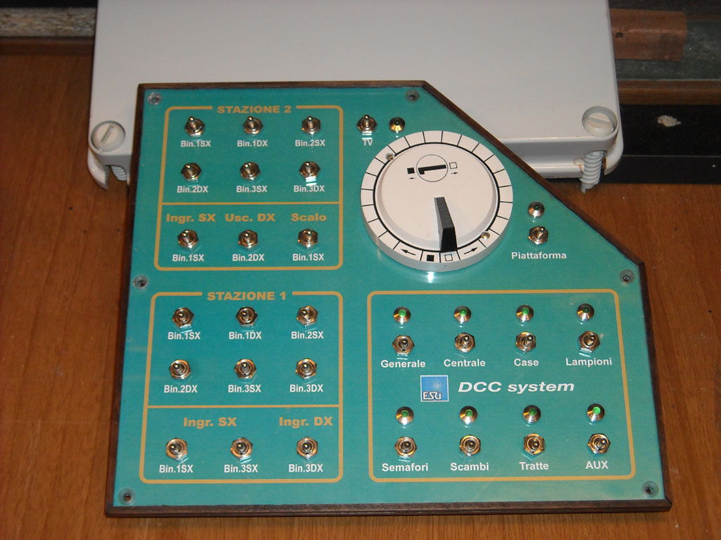

Cablando l'impianto ho fatto in modo che posso conservare le tratte per gestirle col digitale e stesso discorso per i segnali se vorrò fare una gestione automatica. Ora, questa parte la lascio in analogico, mi piace metterci le mani "giocarci" e non far fare tutto dalla centrale o da un PC.
Quindi per il momento treni e deviatoi in digitale, avendo la Ecos, comando dal sinottico creato nella centrale, e il resto da un pannello diciamo in analogico che vedi qui sotto.
