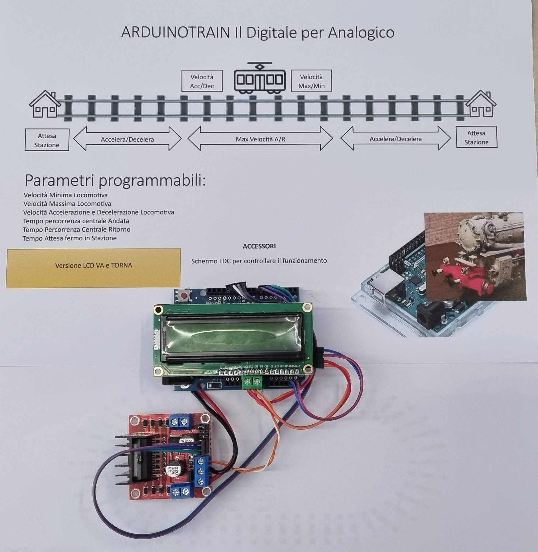

Ciao a tutti ho letto il post è mi permetto di segnalare una mia realizzazione appena terminata.
Ho programmato la basetta Arduino e selezionato i componenti per risolvere il Treno Navetta in maniera semplice senza interventi sul plastico e senza nessun intervento ellettonico di assemblaggio circuiti.
https://www.ebay.it/itm/305119964383
Scrivetemi per info o dubbi.
Giorgio

Se guardi questa discussione ho realizzato in proprio il punto a punto con gli stessi componenti e logica
Diorama operativo punto a punto in scala TT - Fonte www.scalatt.it/forum
Mi sembra strano che non ci siano interventi da fare sul plastico, i sensori di fine corsa ci vorranno.

Esatto è quasi come il mio. Non capisco se hai impostato accelerazione progressiva e decelerazione progressiva, io ho messo anche una scheda SD per cambiare i parametri di tempi velocità minima e max e intervalli di accelerazione direttamente scrivendoli sulla scheda senza ricaricare il codice su arduino.
un saluto
Giorgio

Aggiungo utilizzando modulo L298 posso gestire elettronicamente via software velocità e accelerazioni simulando un funzionamento relae. sto realizzando anche circuito controllato con le stesse logiche di tempo anche per Ovale.
Ci sei a NOvegro il venerdi o sabato che magari ci scambiamo idee?
