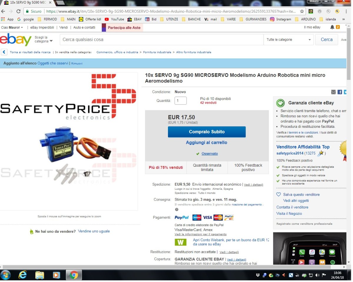

Di seguito qualche esempio di microservomotori e microinterruttori a levetta, giusto per avere un'idea dei costi.

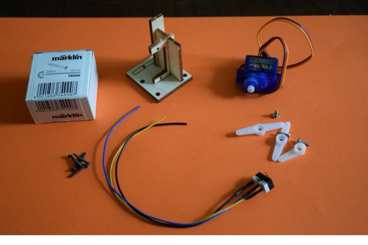

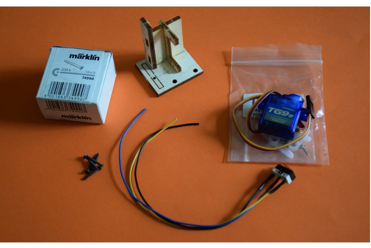

Materiali necessari:
1 Microservomotore con la sua dotazione di tre viti e braccetti operativi, 1 basetta in legno, un microswitch a levetta, tre fili elettrici di sezione ridotta, un pezzetto di guaina termorestringente, un pezzo di filo d'acciaio armonico e due viti da legno piccole (nel mio caso uso quelle per fissare i binari della Marklin)
Procedere montando il supporto in legno secondo le istruzioni accluse nella confezione; serve un cutter per tagliare e piccola lima per rifinire i piccoli punti di attacco dei vari elementi in legno e pò di colla vinilica per fissarli. Il supporto finito ha già tutti i fori predisposti in posizione esatta per fissare il servo, per far passare l'asta di manovra e per fissare il tutto al piano di lavoro sotto i binari.
Saldare i fili ai tre terminali del microswitch e isolarli con un pò di guaina termorestringente.

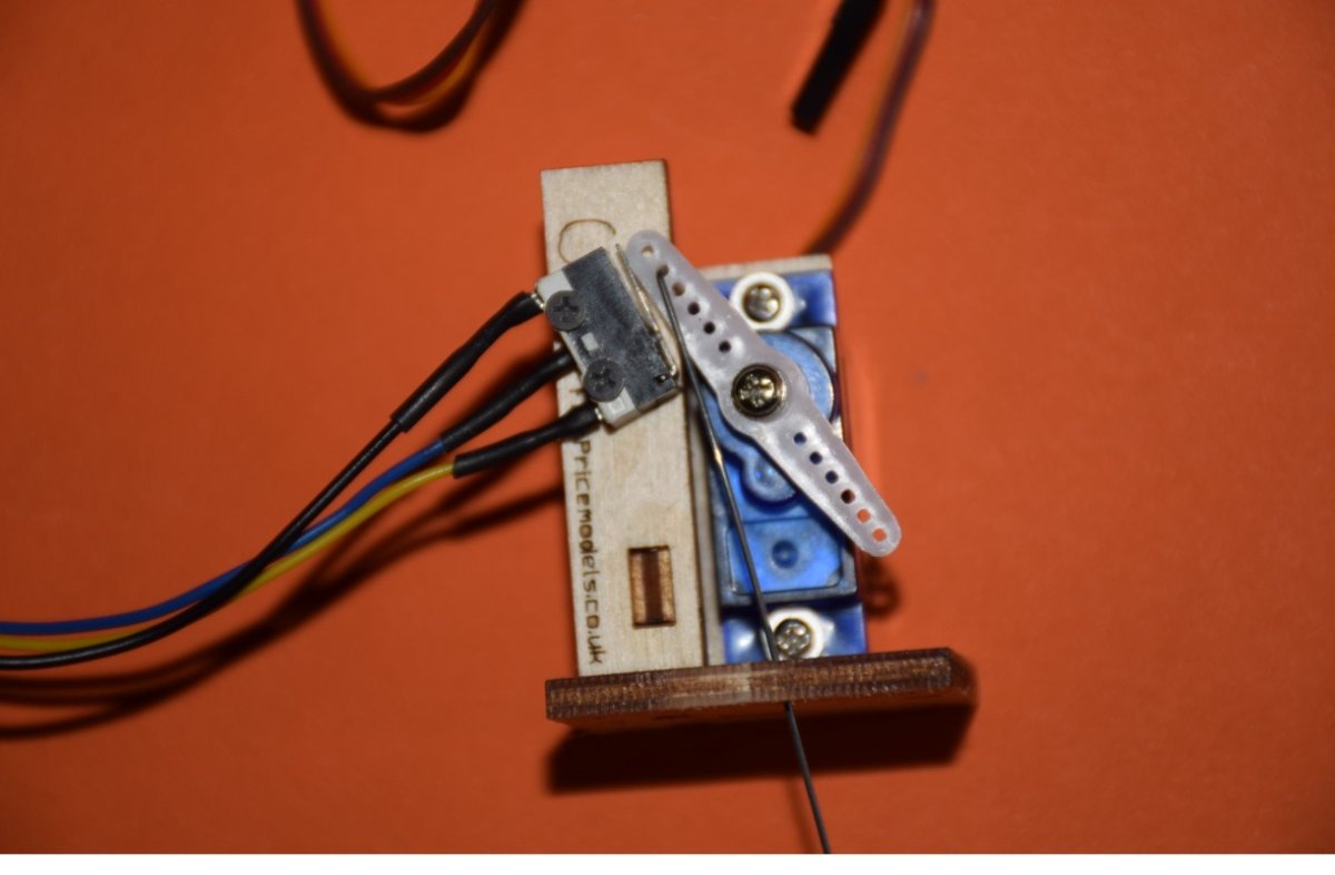

Una volta asciutta la colla, posizionare il servomotore come nella foto e fissarlo con le due viti lunghe che ha in dotazione utilizzando gli appositi fori predisposti

Sagomare un filo di acciaio armonico in modo da inserirlo in un braccio operativo, farlo passare nell'apposito foro sulla base del supporto e quindi fissare il braccetto al servomotore con l'apposita vite corta in dotazione.
A questo punto sarebbe meglio regolare il movimento del servomotore con il sistema di comando in vostro possesso, in modo da far fare all'apice superiore del braccio operativo un movimento pendolare simmetrico dalle ore 11 alle ore 1 rispetto a un quadrante orario.
Posizionate il microswitch in modo che il braccio finisca la sua corsa premendo sulla levetta e facendo quindi cambiare polo di contatto. Fissare il microswitch con le due viti accluse
Il microswitch serve solitamente per polarizzare il cuore del deviatoio o per la segnalazione della posizione del deviatoio su un quadro sinottico; nulla vieta, se vi servissero entrambe le funzioni, di mettere un secondo microswitch in basso, azionato dalla parte inferiore del braccio operativo.

Ecco le immagini con un doppio switch in opera (anche se il secondo switch è stato posizionato per dimostrazione senza cablaggi).
In questo modo si avrà possibilità di avere la polarizzazione del cuore del deviatoio e al tempo stesso un ritorno sicuro ad un sinottico o comunque qualche altra funzione elettrica.

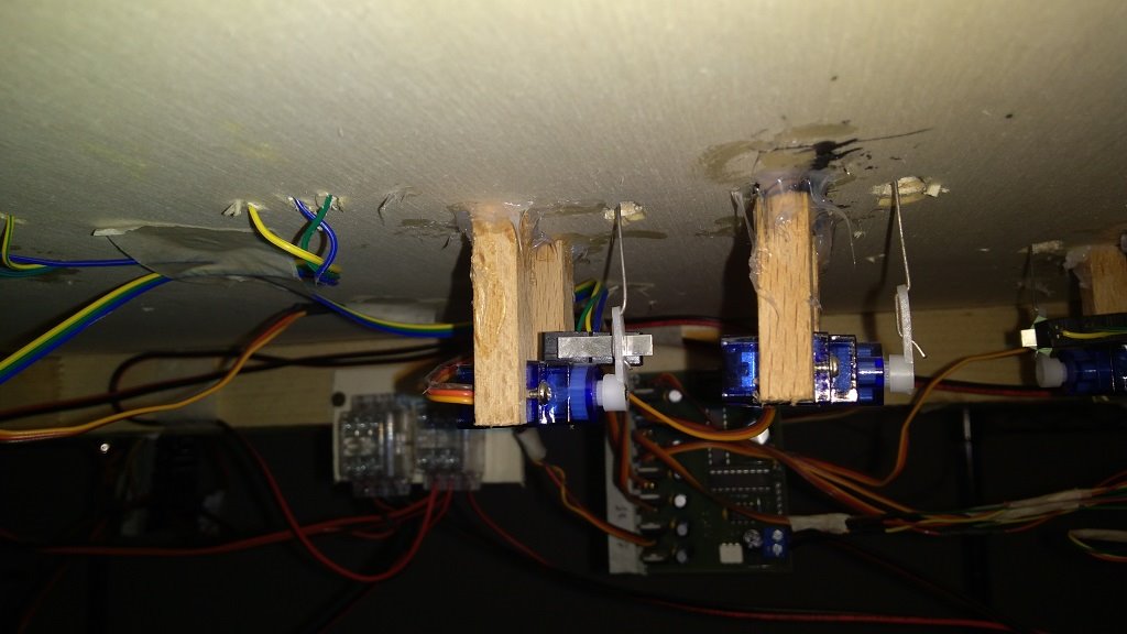

Ottima guida Doc, anch'io per il mio impianto mi sono dotato di questo tipo di servomotori, la mia soluzione è un po' più spartana però funziona bene, io lo switch l'ho incollato direttamente al servo e nel momento che muove l'ago va a polarizzare anche lo scambio
Il servo come si vede è tenuto in posizione da i due legnetti di supporto ai lati,(dietro si intravede anche il decoder, soluzione di un artigiano fiorentino, oscilloscopio, prezzo basso e molto valida, manda fino a7 servo) la soluzione è pratica in caso di sostituzione , basta allentare le due viti, levare il servo difettoso ed inserire quello nuovo, questi servo sono pratici e molto economici però sono anche molto fragili, io, visto il prezzo irrisorio ne ordinai in più per averli di scorta, per fortuna, alcuni mi arrivarono funzionati ma con gli ingranaggi spanati, ora ne ho ripresi alcuni per scorta e ho voluto provare questi :wink:

Massimiliano, riguardando con più attenzione la foto dei tuoi servomotori mi viene spontanea una osservazione che ritengo tu debba prendere in considerazione: i fili metallici con cui muovi i deviatoi non hanno un fulcro, un punto di leva.
Se fai caso alle diverse soluzioni di montaggio dei servomotori, il filo metallico di solito è inserito in un punto del braccetto del servomotore il più lontano possibile dal deviatoio e passa attraverso un piccolo forellino alla base della struttura che funge da leva o da fulcro.
In questo modo il filo armonico esercita una forza elastica maggiore sul movimento degli aghi e mantiene più saldamente la posizione.
Nel tuo caso invece hai posto il filo metallico dal lato più vicino al deviatoio senza avere un punto di leva, il che rende molto meno vantaggiosa l'efficienza della funzione di leva di cui hai bisogno per muovere gli aghi. Se il filo di metallo che hai usato non è armonico, ma rigido, rischi di scaricare la forza elastica sul povero braccetto di plastica del servo che non è costruito per reggerla a lungo.
Mi permetto quindi di suggerirti di prendere in considerazione queste mie osservazioni per i prossimi servomotori che andrai a utilizzare. [101]

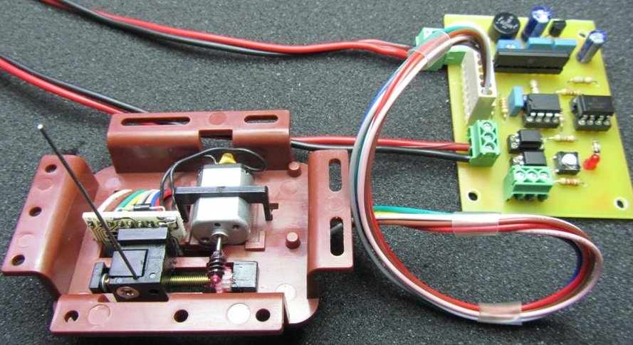

Non è indispensabile ma è il materiale che subisce meno deformazione nel tempo. Se pensi che il filo metallico può stare settimane o mesi, per non dire di più, piegato in un verso salvo poi dover prontamente piegarsi dall'altra parte mantenendo una certa elasticità. E il tutto mosso da motori tutt'altro che potenti.... :wink:
L'elasticità del filo armonico fa sì che non servano particolari regolazione nella corsa dei motori (tipo Tortoise) o dei servomotori.
Viceversa motori come ad esempio i Tillig (foto sotto), che hanno un filo metallico rigido, necessitano di una certa precisione nel regolare la loro corsa per evitare di sforzare troppo sulla traversa di movimento degli aghi.
