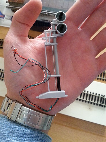

Buon pomeriggio a tutti appassionati. Dopo una lunga, lunghissima assenza dal forum ritorno oggi con una domanda. Ho in progetto un piccolo diorama (un piccolo pezzo di compensato 50 x 10) con il quale vorrei esporre i miei modelli. Il diorama non sarà statico e oggi, rovistando tra un po' di cose ho trovato un segnale FS a due vele che comprai anni fa. Mi piacerebbe moltissimo farlo funzionare ma sinceramente non so neanche da dove partire. Non come e dove collegare i fili colorati. Mi rivolgo a voi perché siete i migliori nel campo. Sotto allego un paio di foto così do un' idea di cosa sto parando.
105,39 KB
102,18 KB
Grazie a tutti in anticipo! :smile:

#2 Messaggio da adobel55 »
Simpatico segnale.
Mi dici quel filo metallico tra la base e le vele che funzione ha ?.

Sange
Messaggi: 465
Città: Codogno
Re: come collegare un Segnale FS
#5 Messaggio da Sange »
mi dici i colore dei fili ?
è possibile sapere se è a led oppure no ?
Gianluca Toldo
Messaggi: 43
Iscritto il: venerdì 27 aprile 2012, 15:14
Nome: Gianluca
Città: Vicenza
#6 Messaggio da Gianluca Toldo »
Grazie della risposta Sange, si il segnale è a LED, ci sono 2 fili verdi, 2 fili rossi e uno nero
Gianluca
Sange
Messaggi: 465
Città: Codogno
#7 Messaggio da Sange »
alimentazione in cc oppure in ca ma con diodo
il nero è il polo negativo (-)
i rossi ed i verdi sono i poli positivi dei led..
per semplificarti la vita guarda qui..
http://www.fermodellisti.bo.it/E_led.htm

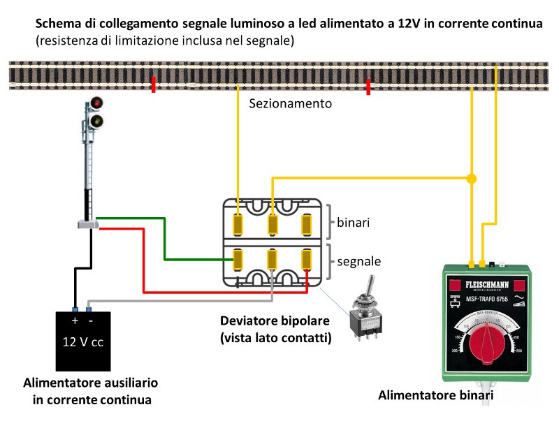

Messaggi: 23542
#8 Messaggio da Andrea »
Nel link che ho allegato c'era anche questo, lo avevi visto?
#10 Messaggio da cararci »
Ti può bastare un secondo alimentatore solo per i servizi, come quello nello schema riportato da Andrea.

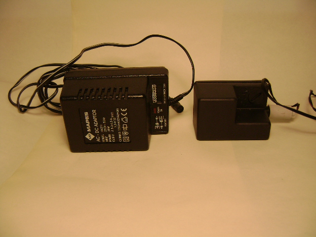

Digtrain
Messaggi: 1621
Nome: Walter
Città: Casarile
#15 Messaggio da Digtrain »
Ciao Gianluca, :grin:
probabilmente Roberto :cool: si riferiva a questa tipologia di alimentatori che potresti trovare anche nei centri commerciali.
139,14 KB
141,17 KB
Ciao Walter :geek:

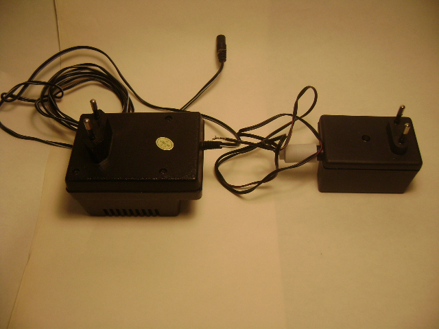

Ok ragazzi, ho trovato un alimentatore....Secondo voi può andare bene?
199,86 KB
Gianluca
Sange
Messaggi: 465
Città: Codogno
#20 Messaggio da Sange »
Gianluca per far funzioare tue vele FS và più che bene,,,,
ricordati solo che dovrai utilizzare un Resistenza per "abbassare" la Tensione
1,86 KB
