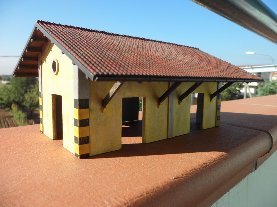

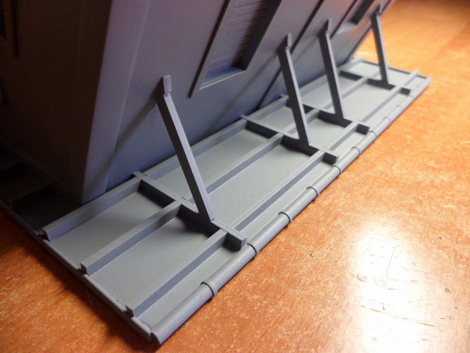

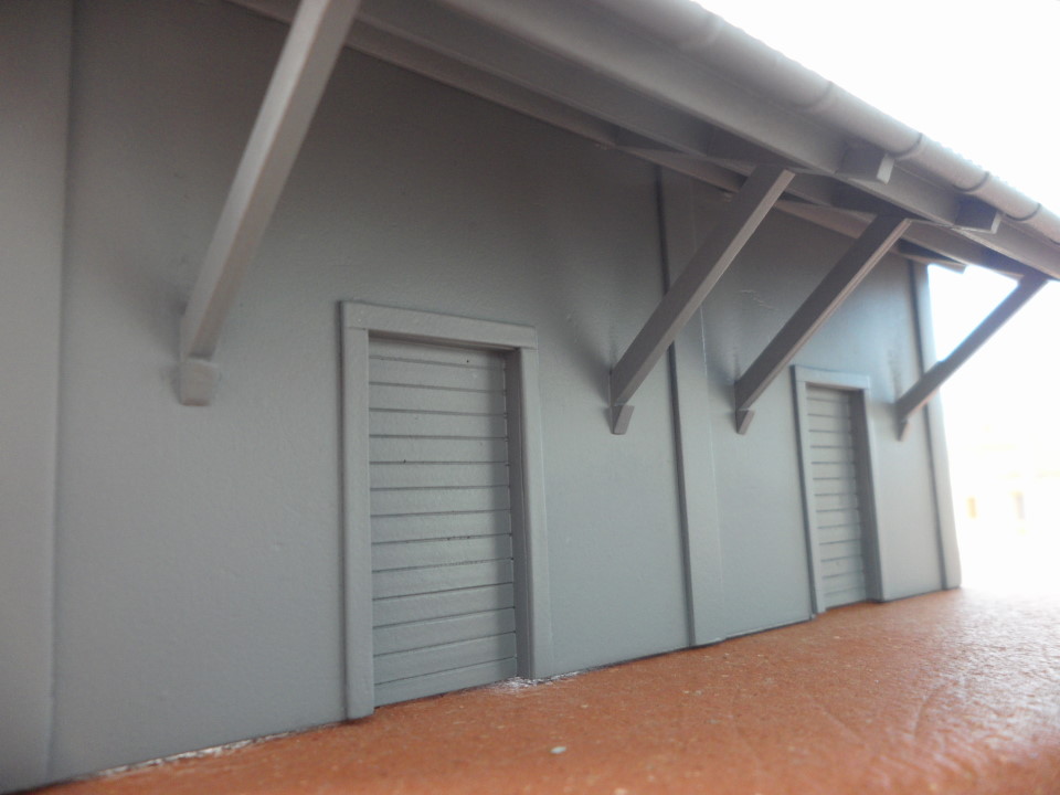

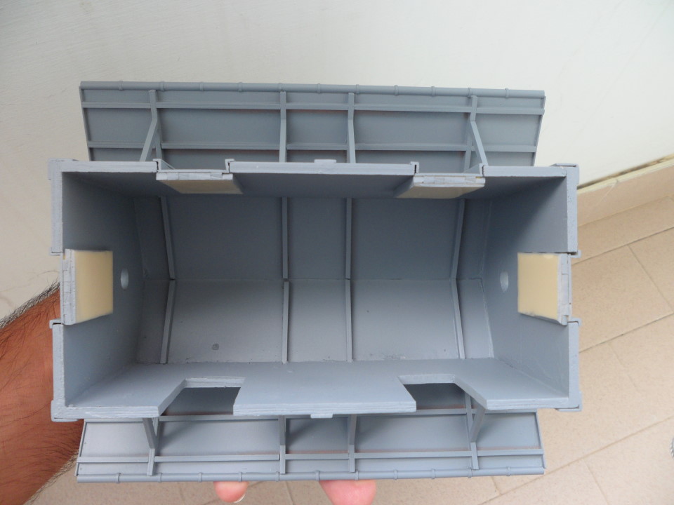

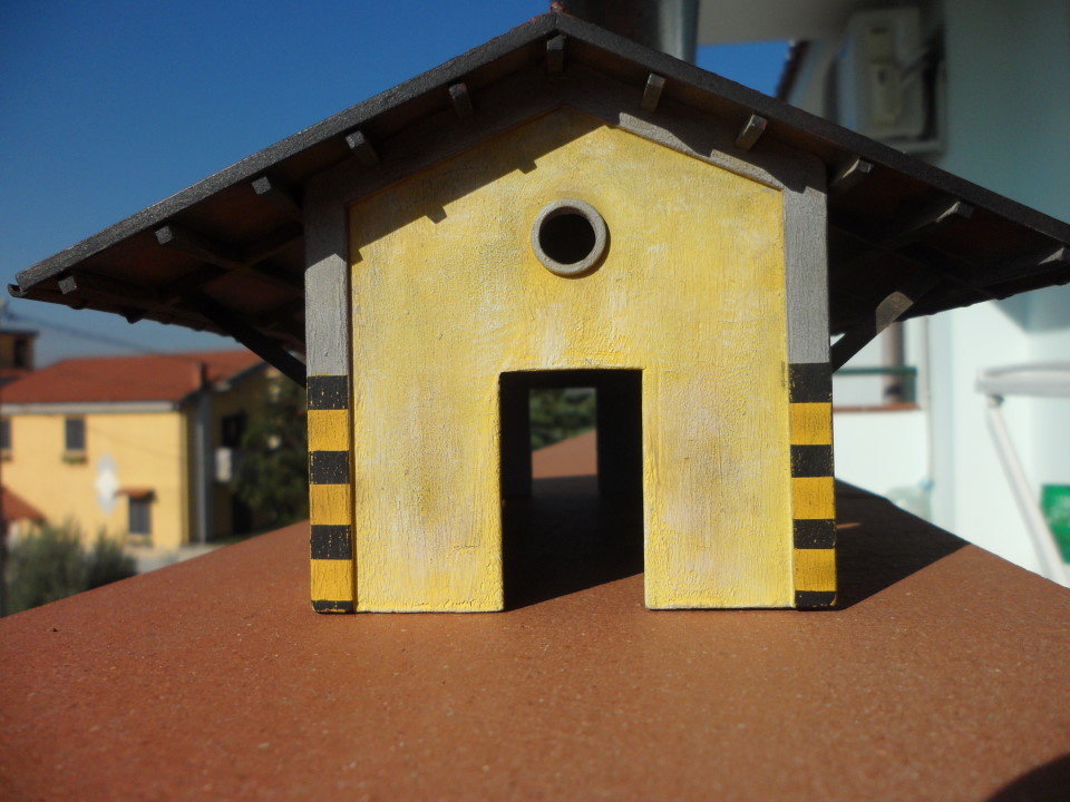

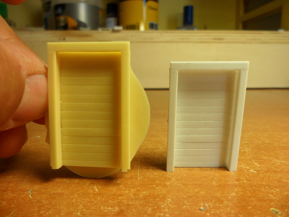

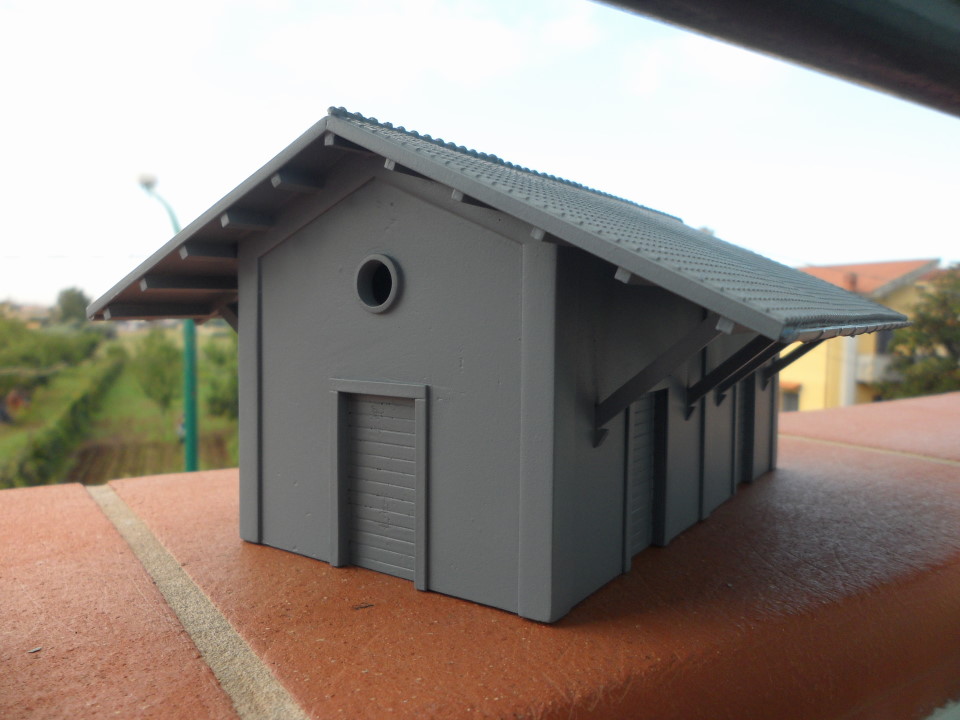

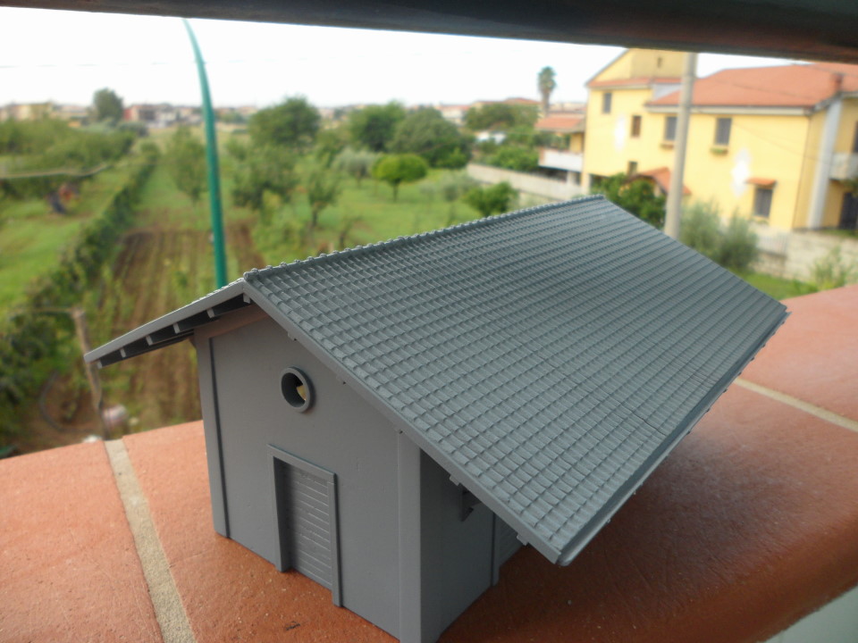

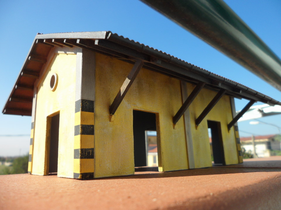

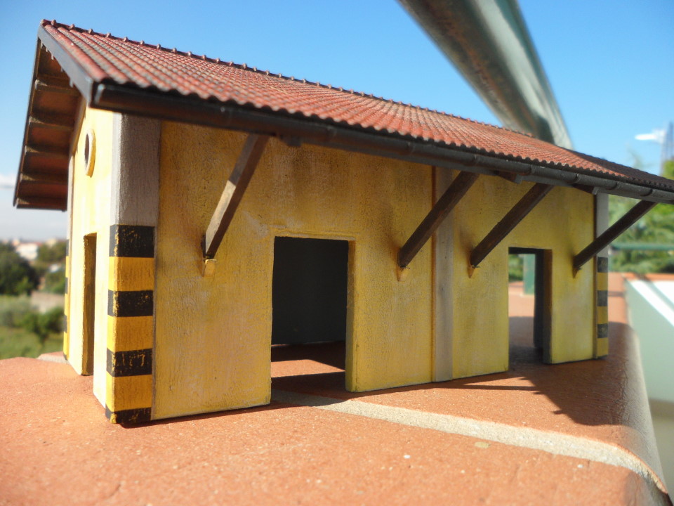

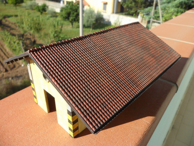

Mi sono dedicato alla costruzione del magazzino merci per la stazione del mio plastico ma al momento sono indeciso su quale delle due stazione posizionarlo.La struttura è tutta realizzata in forex da 3mm,unico pezzo commerciale è il tetto della marca krea.Il resto è stato realizzato con plastirod di vari spessori della plastruc,costano un botto,per questo ho evitato di realizzare anche tutta la struttura interna poiche' a lavoro terminato non si vedeva nulla.Per le serrande ho realizzato un master con profilati,sempre plastruc,in seguito con gomma siliconica ho realizzato lo stampo e successivamente ho colato la resina rirpoducendole in serie illimitata.La verniciatura è stata eseguita con colori acrilici,quelli che si usano per belle arti,a pennello rendono un effetto muro molto soddisfacente,qualche piccolo dettaglio e poi sara' terminato,saluti.

Molti complimenti realizzazione perfetta anche le sporcature sono molto ben riuscite
nel plastico farà sicuramente un gran dell'effetto la scala è ho?

da l'idea di non avere mezzo millimetro fuori posto tanto è preciso e ordinato, complimenti davvero!

Grazie a tutti veramente troppo buoni,vi confido che è un lavoro per niente difficile,tanta pazienza e olio di gomito è alla portata di tutti,saluti.
