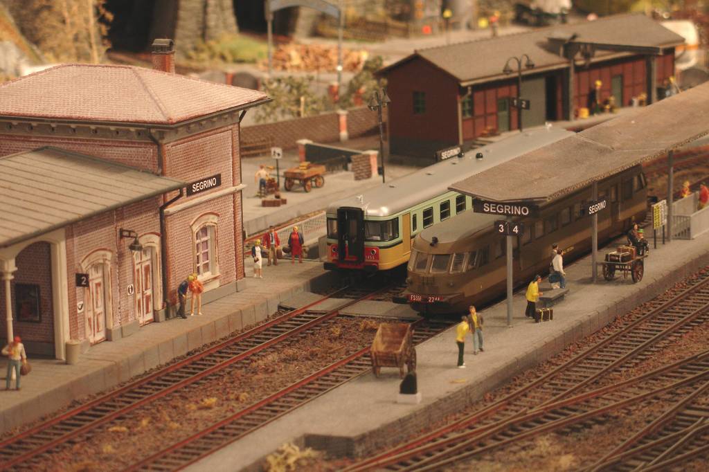

Forse potrebbe tornarti utile anche questo...
In caso contrario scusa..[:I]
