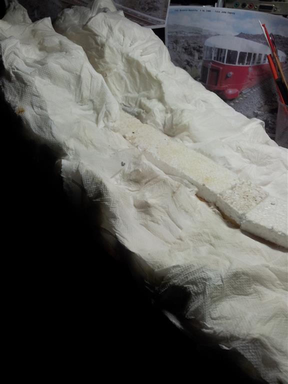

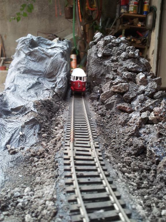

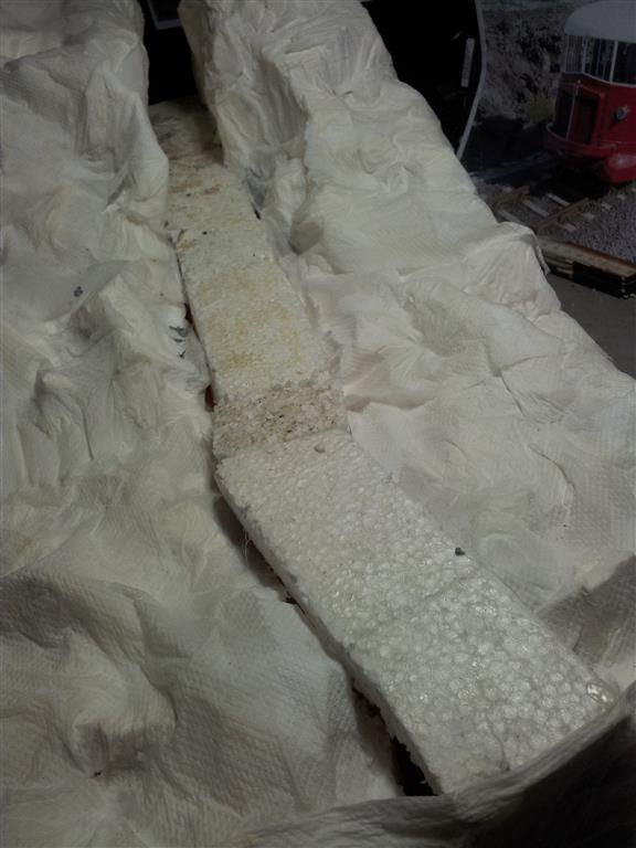

In questi giorni di "ferie" o anzi "non lavoro" avrei intenzione anche se in mente da tempo, di fare un diorama (vista l'impossibilità al momento di un vero plastico), ambientato sulle linea FCE nel tratto Bronte-Maletto esattamente nel tratto in prossimità della gola lavica
244,82 KB
11,86 KB

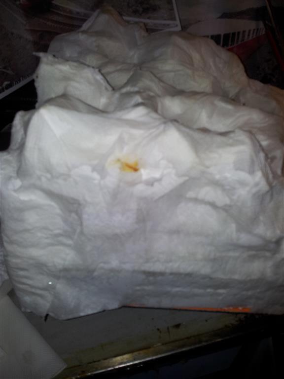

ed ecco le basi in polistirolo e carta cucina spruzzato di acqua e vinavil
54,39 KB
61,24 KB
41,66 KB
prossimo passaggio colorazione di fondo in grigio scuro. . . .

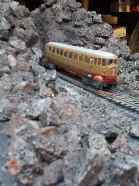

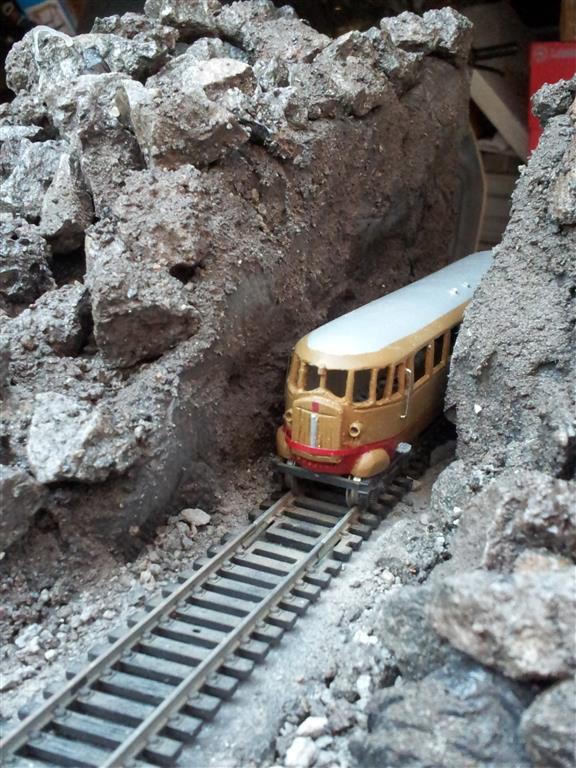

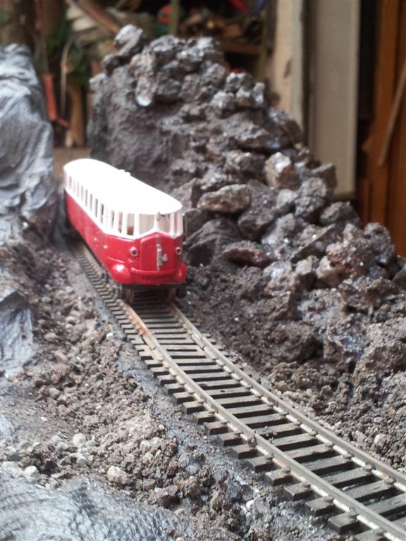

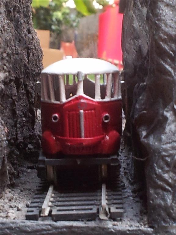

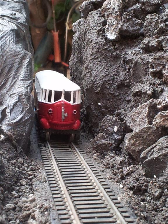

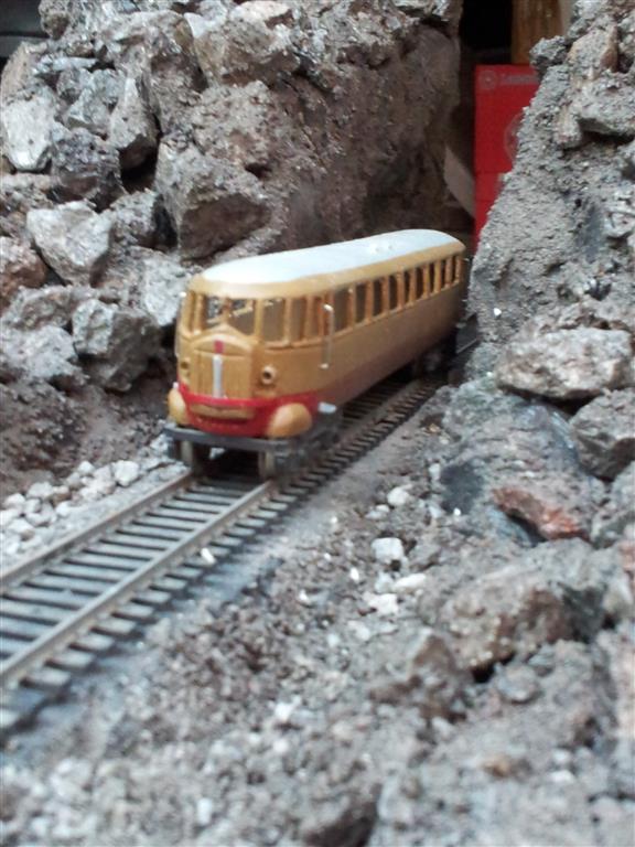

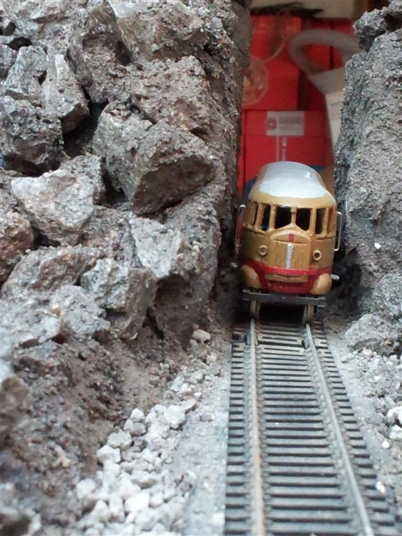

ecco mezzo diorama fatto e la prova transito ALn.56
76,64 KB
71,98 KB
108,7 KB
123,52 KB
119,03 KB
131,87 KB
108,7 KB
ora il lavoro all'altra metà, dimenticavo sulla base (polistirolo, carta cucina colorato in grigio scuro) ho appoggiato sassi(rasaglia) originali e poi incollati con una miscela di acqua 70%+vinavil 30% applicata con aerografo. . . ;-)

.......bello. molto suggestivo, ho capito che al polistirolo hai aggiunto anche pitrisco vero (rasaglia) spero pomice altrimenti il peso diventa troppo, poi questa strettoia dove possa la 56 me la ricordo molto bene deve essere verso Bronte, hai fatto un bel lavoro, scusa ma la 56 che vedo è in H0 ? chi la costruisce? mi piacerebbe averla, mi dai qualche notizia.
SalutoNi
Peppe
Peppe Petronio
SilvestroZ
Messaggi: 413
Iscritto il: martedì 15 gennaio 2013, 21:58
Nome: Silvestro
Città: Misterbianco
Re: Diorama linea FCE Bronte-Maletto
#12 Messaggio da SilvestroZ »
confermo (come mio padre mi ha detto avendo lavorato su tutta la linea FCE) che è la gola che poi scende verso Bronte, la ALn56 l'ho costruita io hai visto il mio post proprio sulla costruzione delle 2 ALn56? ;-)

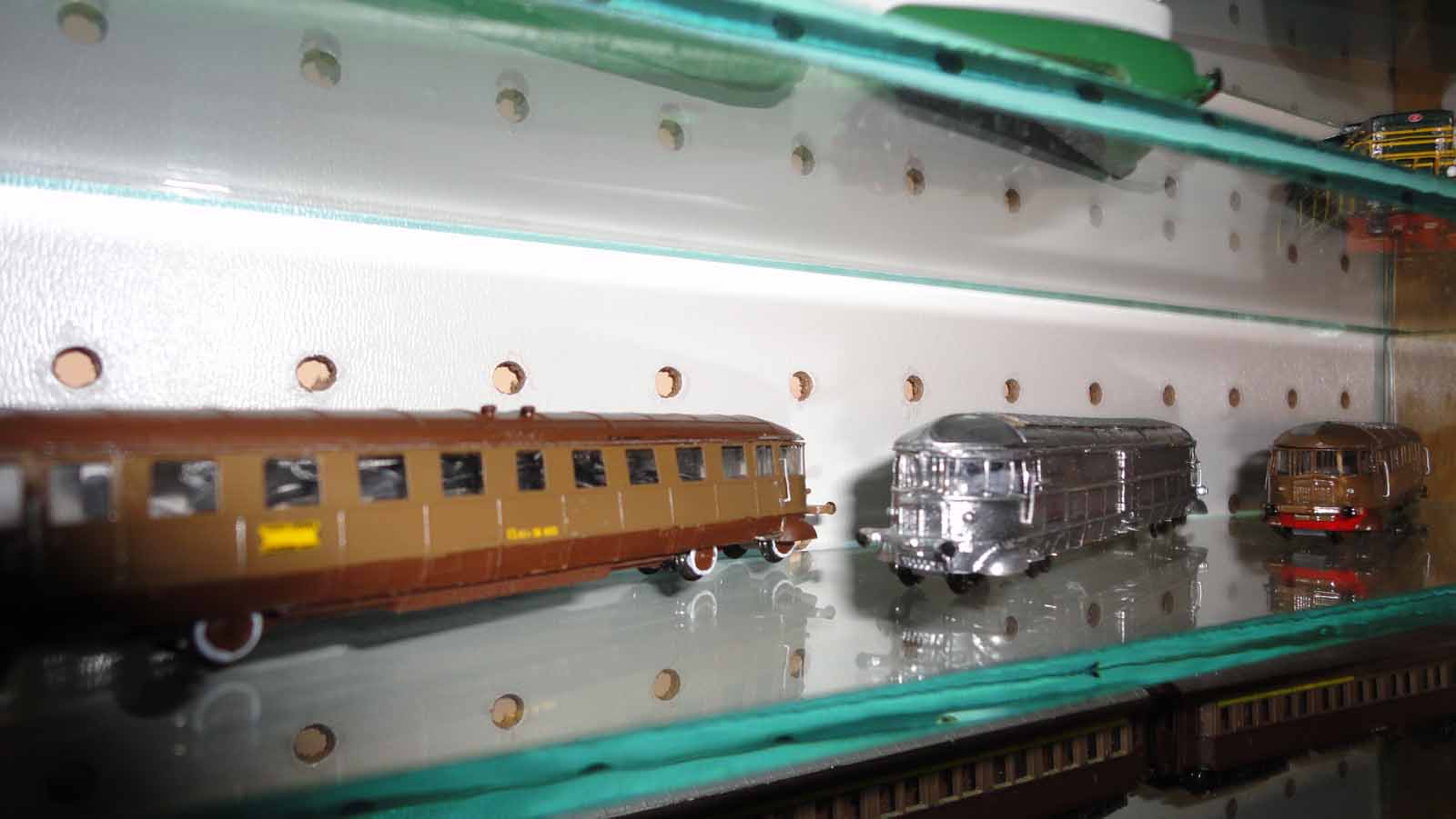

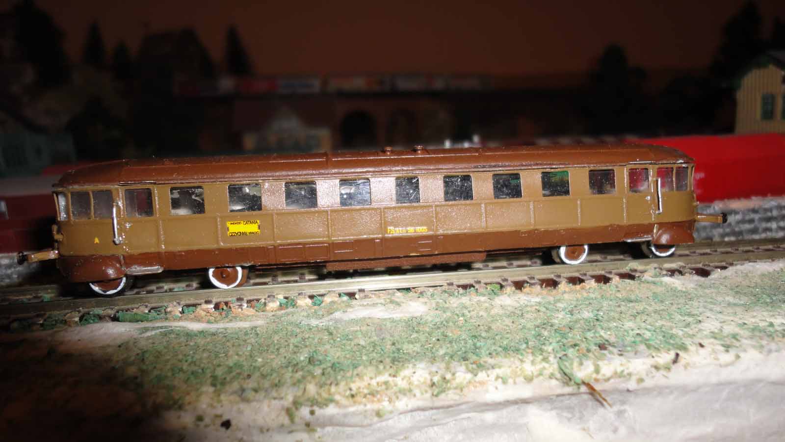

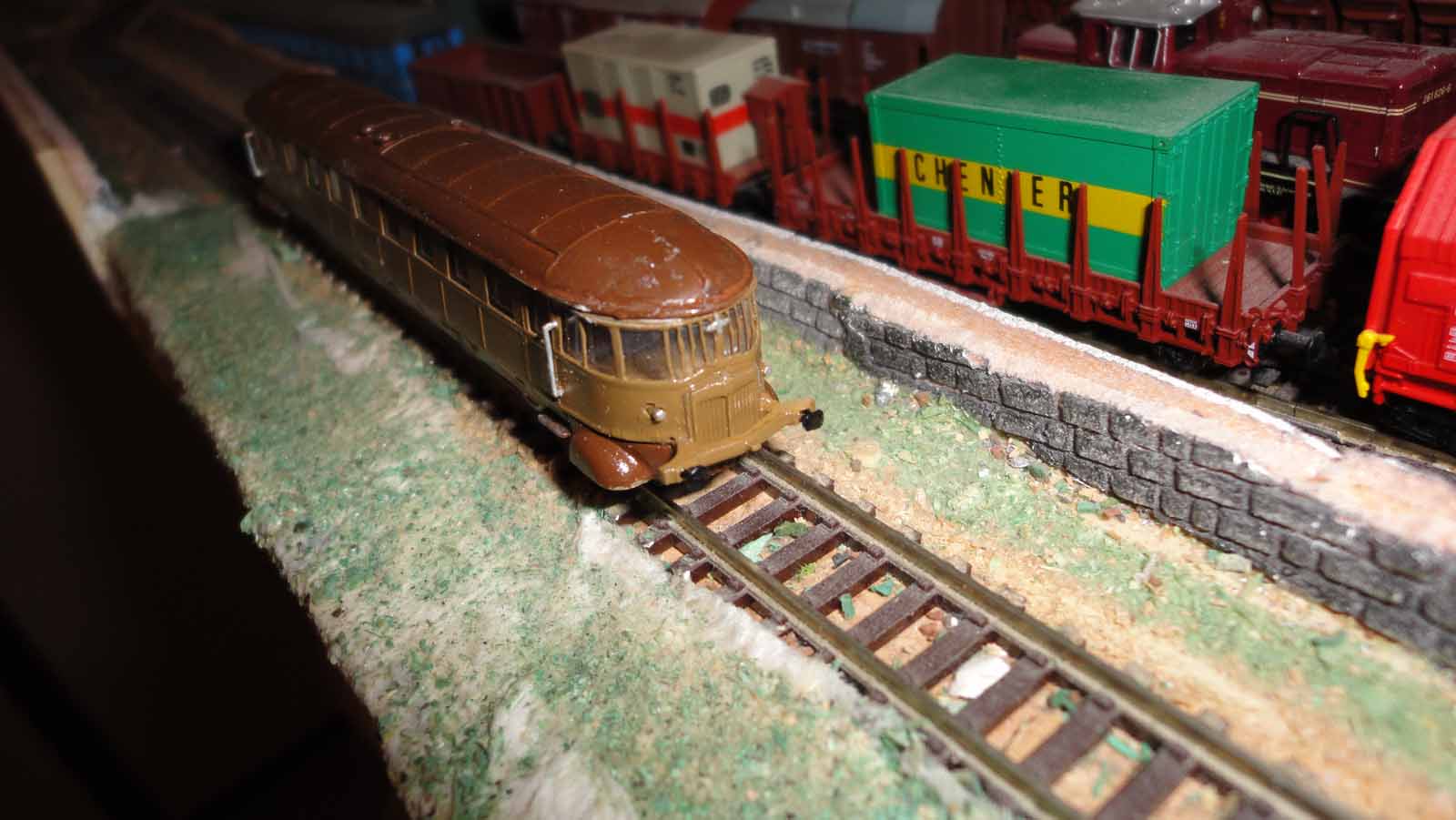

Ciao Silvestro ho visto il tuo post della aln56, hai fatto un bel lavorone, certo che in plasticard sarebbe venuta molto meglio data la tua bravura, ma penso che puoi sempre riprovarci.
io ti posso fare vedere le mie costruzioni che però tieni conto che sono in scala N.
110,2 KB
125 KB
nota che l'aln 56 non è a scartamento ridotto.
SalutoNi

complimenti Peppe molto belle ma come hai fatto i minimi particolari??? io non ci sono riuscito :sad: , se mi permetti un'appunto, nella FCE non sono mai esistite le tabelle "gialle" di destinazione ed i paraurti erano senza respingenti come puoi vedere dalle foto su internet ma soltanto con l'archetto ed eventualmente da una barra distanziatrice tra le automotrici che molto sporadicamente viaggiavano accoppiate :wink:
Silvestro
Peppe Petronio
Messaggi: 893
Città: ENNA
#18 Messaggio da Peppe Petronio »
....Si lo so difatti ho specificato che questa non sono a scartamento ridotto ma sono state utilizzate dalle FS, per i particolari , i kit sono stati realizzati con lastrine in ottone e poi saldati pezzo per pezzo, con lente di ingrandimento e moltissssssima pazienza.
Peppe

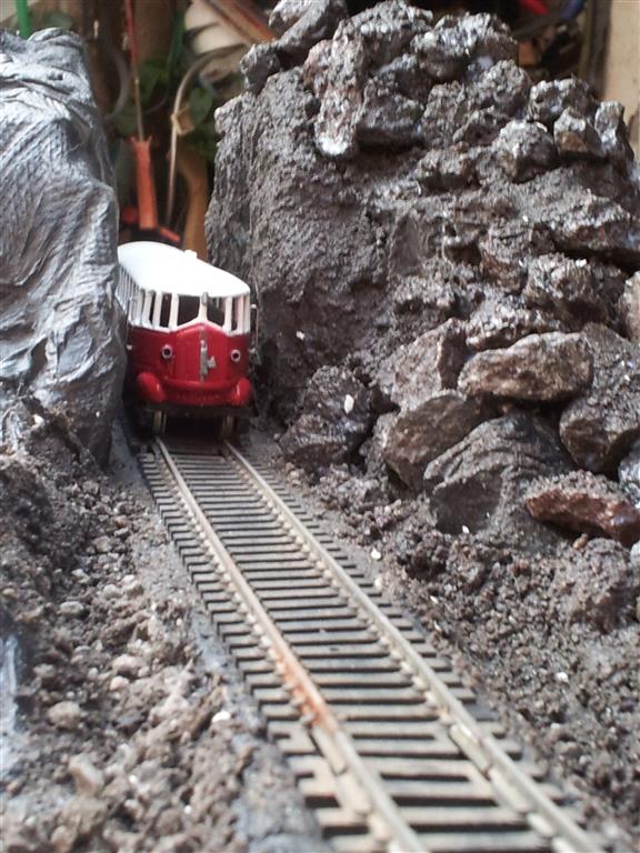

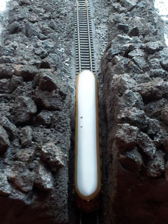

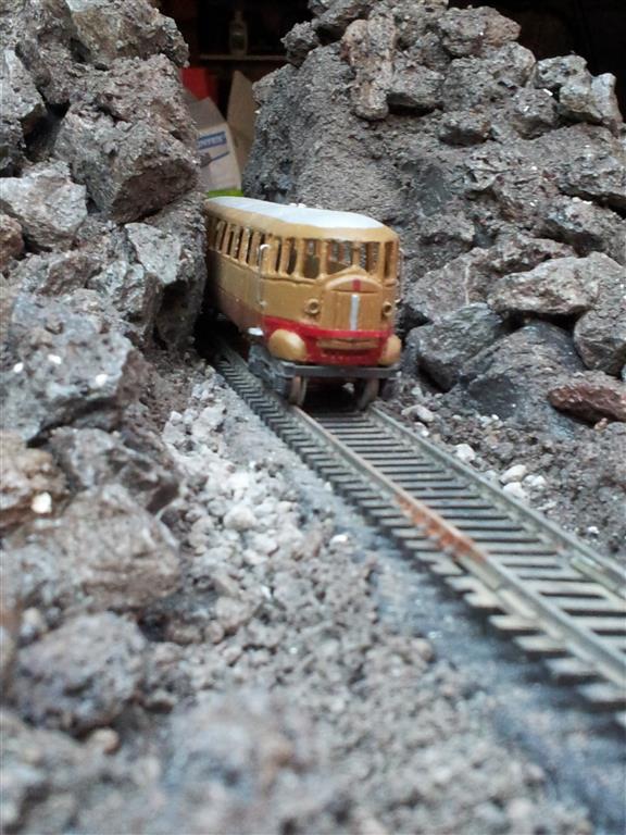

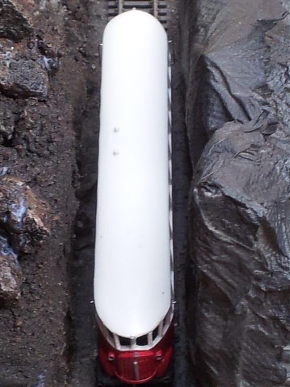

ecco i due fronti "diciamo" finito con in prova la ALn56 isabella
122,48 KB
97,18 KB
109,51 KB
105,07 KB
106,72 KB
88,33 KB
prossimo lavoro un minimo di vegetazione "tipica" della "sciara"
Silvestro

Silvestro, la gola nella realtà è stretta così?
E' da brivido così nel diorama figurati nella realtà.
Complimenti.
Ciao Adolfo
massimo raimondi
Messaggi: 871
#24 Messaggio da massimo raimondi »
complimenti ... scenario molto suggestivo e particolare ... inquietante per gola strettissima ; sono curioso anch'io ... nella realtà la gola è così stretta?
ciao Massimo
SilvestroZ
Messaggi: 413
Nome: Silvestro
Città: Misterbianco
#25 Messaggio da SilvestroZ »
Ho chiesto a mio padre (che era capo squadra manutenzione di linea) e mi dice che dal bordo traversa c'erano poco più 1/2 metro quindi penso di essere nella proporzione anche se sembra moltooo angosciante come gola :cool: . Cerco aiuto per fare la ginestra in fiore, tipica vegetazione presente sulle zone sciarose laviche
