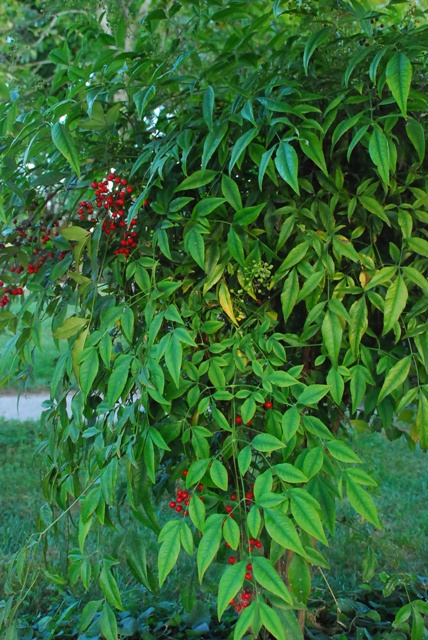

Un cespuglio di Nandina:

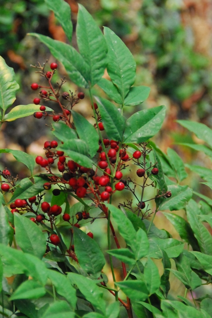

Le Bacche:
192,64 KB

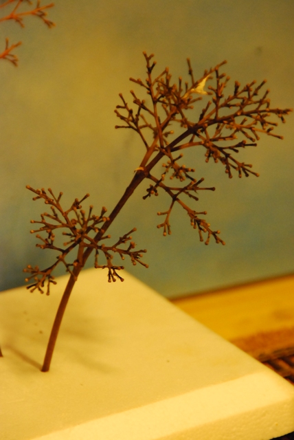

I Supporti delle Bacche (sembrano già pronti!):
162,8 KB
177,96 KB

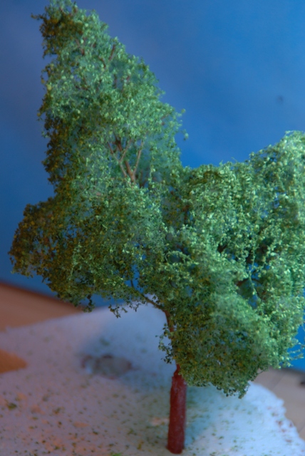

L'albero finito (scusate la scarsa qualità della foto. Se interessati... ditelo, che ne posterò altre)
177,55 KB
Che ne pensate? (... non tanto dell'albero... mi piacerebbe di più sapere se i rami di Nandina possono essere interessanti).

penso che le bacche di nandina siano un'ottima base.
Anch'io, nel mio giardino, ho alcune di queste piante e già da tempo avevo adocchiato questi rametti.
Ne ho da parte molti che ho già fatto essiccare in attesa di fare degli esperimenti per alcuni alberi da posare sul mio costruendo plastico.
L'effetto finale del tuo albero mi sembra eccellente, cosa hai adoperato per il fogliame?

@Antonio: Come chioma ho usato del dacron (imbottitura cuscini o simili), sfilacciandolo e incastrandolo tra i rami. Poi ho cosparso fogliame Noch.

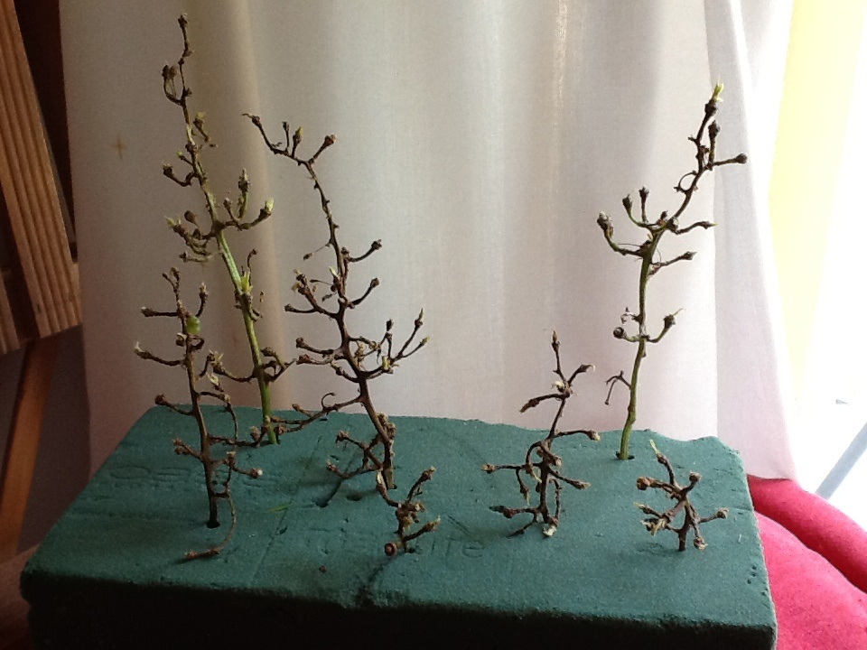

Io invece sto facendo essiccare i graspi o raspi dell'uva, che diventano duri e resistenti e sono ben ramificati (se l'uva si mangia in maniera adeguata a lasciare il graspo intero):

I raspi d'uva se non preventivamente trattati ammuffiscono e diventano mollicci.Ci avevo provato io circa 20 anni fa.

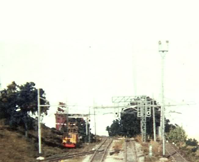

Ho trovato la foto del diorama ventennale.Gli alberi sono fatti tutti di origano verniciato a spruzzo.

La foto non è il massimo, ma anche così l'effetto è ottimo.
