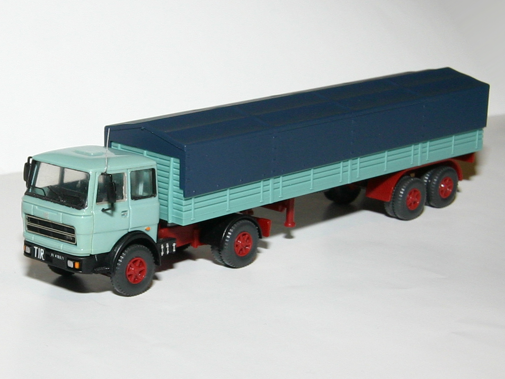

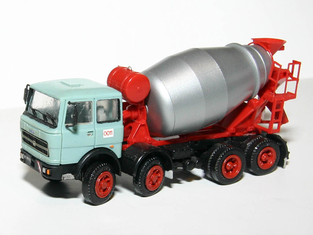

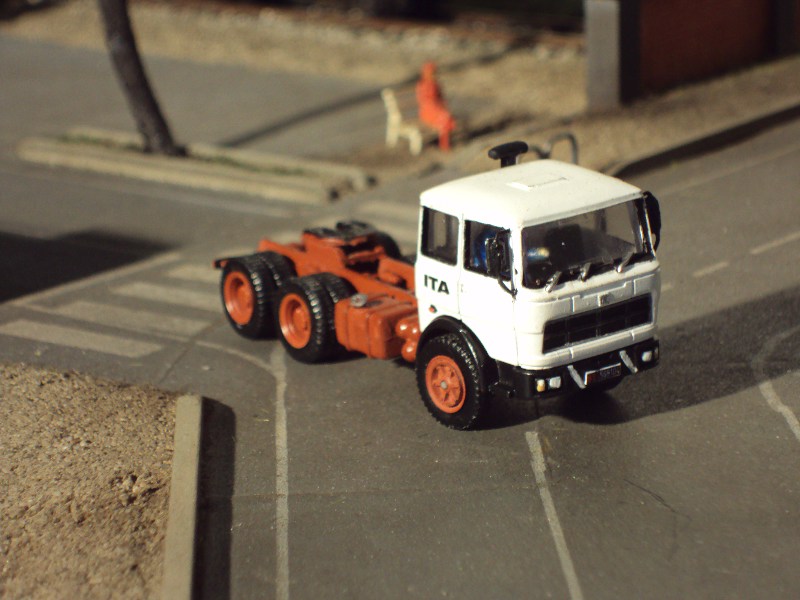

Anni fa m'ero posto il problema di come risolvere la cronica mancanza di automezzi tipici italiani in scala HO, per popolare le strade di plastici e diorami. All'epoca si trovavano abbastanza facilmente i camion Fiat della Lima e Rivarossi, anche se questi ultimi iniziavano ad essere ricercati. C'erano poi le Fiat 131 Lima e le Ritmo della Ibertren, più qualcosa della Miber: Fiat Uno 3 porte, Lancia Delta, Alfa 164 e Fiat Regata (mai vista al vero). Da non dimenticare anche la produzione della Eko, che aveva in catalogo alcune auto italiane degli anni '60; era comunque tutto materiale poco dettagliato, che andava rivisto sia nella verniciatura che nei particolari.
Di seguito qualche esempio dei lavori fatti, iniziando dai Fiat 170 della Lima incrociati con camion Herpa o Wiking. Non avevo cercato un dettaglio esasperato, soprattutto per quanto riguarda i telai dei camion, che rimangono di derivazione tedesca (Mercedes e Man). Lo scopo era più quello di avere un colpo d'occhio accettabile su un mezzo italiano.

non c'è male,davvero,splendide realizzazioni...posseggo 2 camion Lima proprio di questo tipo,e tu partendo da questo,hai raggiunto un livello di dettaglio davvero notevole...complimenti

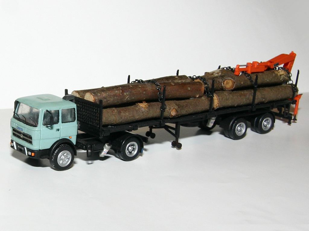

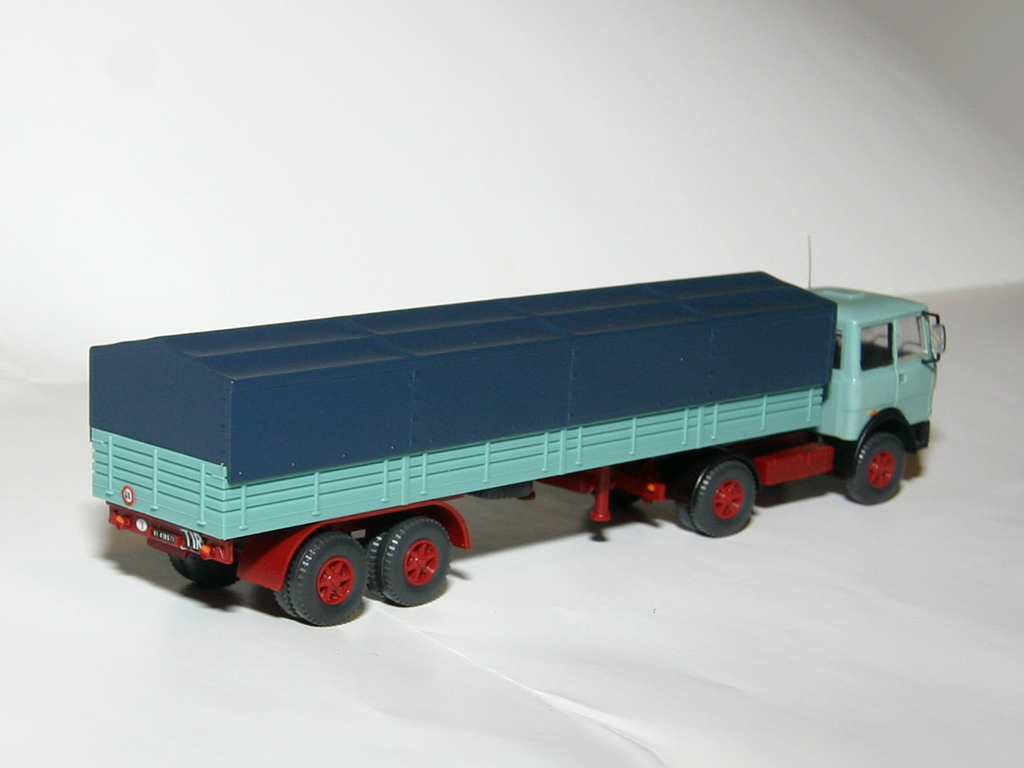

@ giannantonio. La situazione mezzi in HO è migliorata un po' da quando Brekina ha presentato la Giulia , qualche anno fa. Almeno per le auto qualcosa s'è mosso, anche se i veicoli disponibili non sono molti, prevalentemente ambientabili negli anni '60 e '70. Spero sempre di vedere una bella Alfetta in scala HO. Per i camion il discorso è diverso, quasi tutte riproduzioni artigili, se si escludono gli Iveco della Herpa e di qulche altra casa, che comunque partono dal 190, quindi dalla prima metà degli anni '80. Purtroppo per la scala N non sono in grado d'aiutarti.
Bisarca fatta trapiantando la cabina Fiat Lima su un mercedes Herpa. Metto i link perché non vorrei appesantire troppo la pagina.
http://imageshack.us/a/img715/2035/170bisarca.jpg
http://imageshack.us/a/img686/6673/170bisarca2.jpg
http://imageshack.us/a/img686/7215/170bisarca3.jpg
http://imageshack.us/a/img706/3046/170bisarca4.jpg

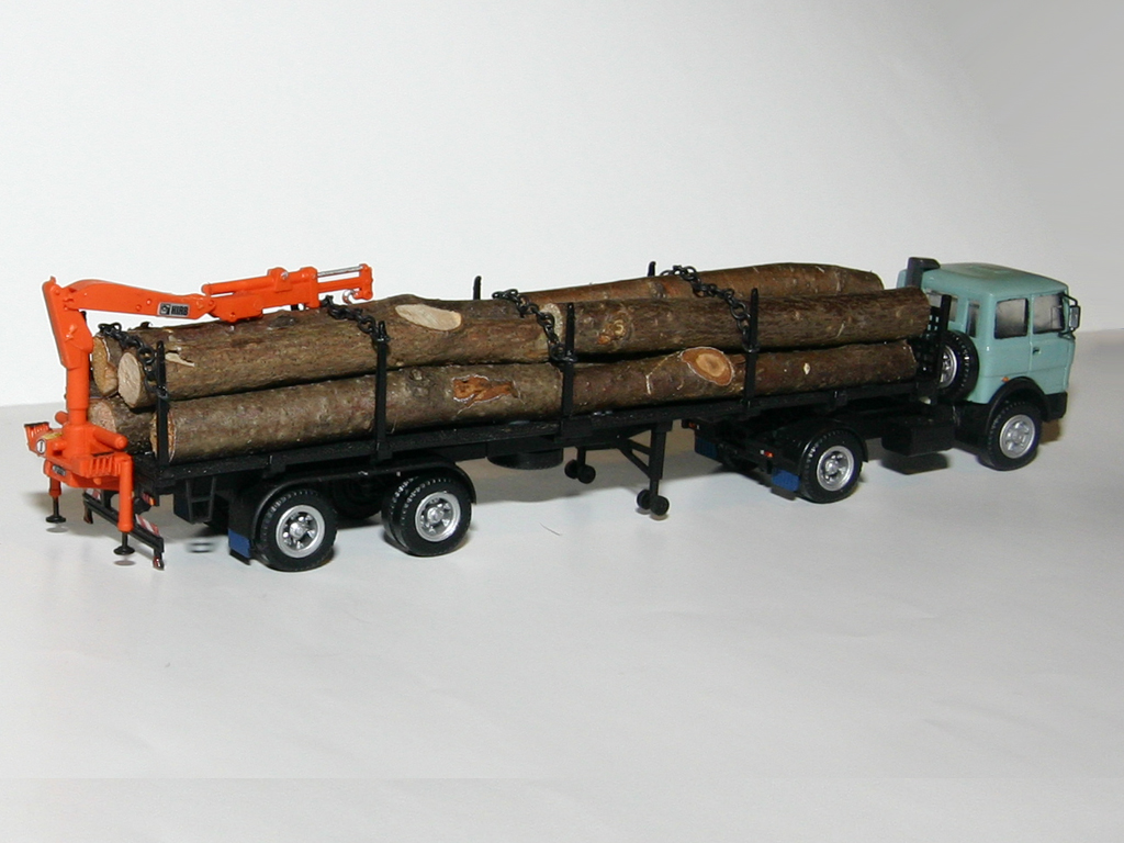

Un paio di Fiat 682 fatti usando il trattore Rivarossi. Erano entrambi camion disastrati, di quello per trasporto travi mi pare fosse rimasta solo la cabina.
http://imageshack.us/a/img52/2787/682italmondo1.jpg
http://imageshack.us/a/img251/5094/682italmondo2.jpg
http://imageshack.us/a/img52/1665/682legni1.jpg
http://imageshack.us/a/img709/4503/682legni2.jpg
http://imageshack.us/a/img251/3966/682legni3.jpg

I 682 Fiat sono fantastici.
Da dove arrivano le cabine?
Sono "d'epoca" Rivarossi?

@roy67. Sì, le cabine dei 682 sono Rivarossi; non ho usato camion in ottime condizioni ma mezzi disastrati.

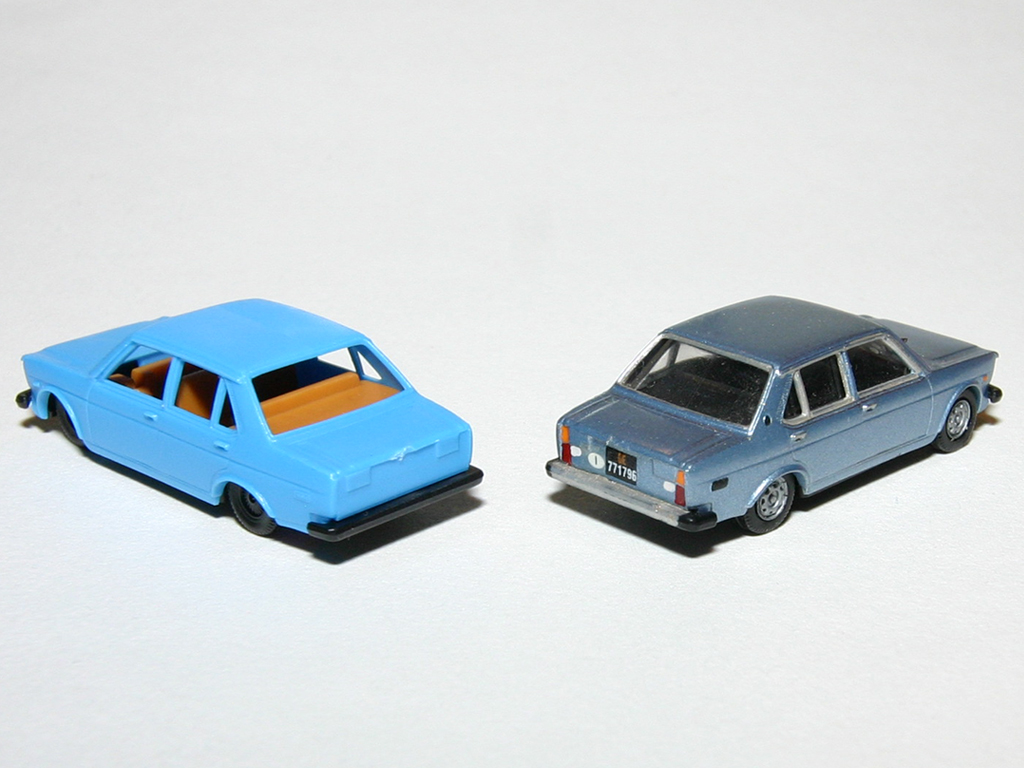

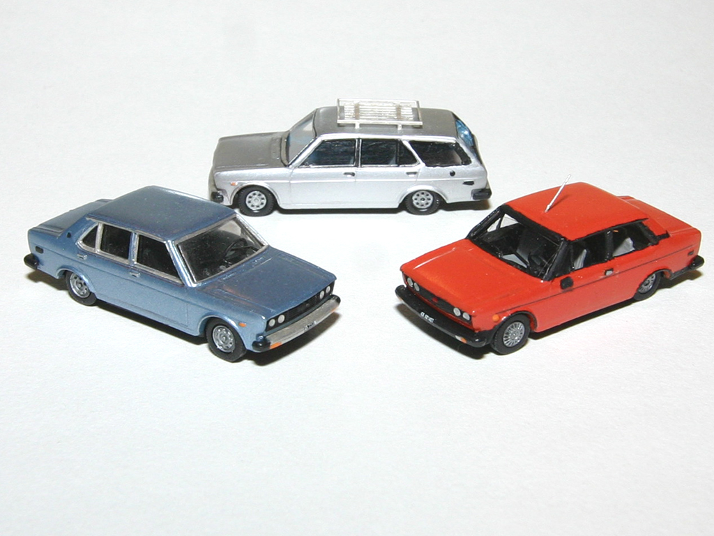

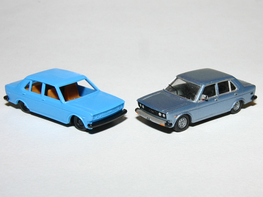

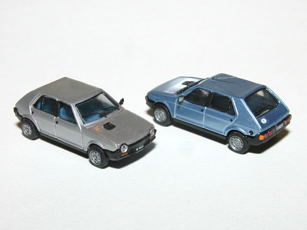

Qualche lavoro sulle vecchie Fiat 131 Lima. Quella azzurro metallizzato è una Supermirafiori I serie, come colore avevo usato un avanzo di una bomboletta di azzurro metallizzato Fiat 400 rimastomi da dei lavori in scala 1/43. Quella argento è una Supemrirafiori SW I serie, fatta usando parte del padiglione di una seconda 131.
La arancione è una Racing 2000 TC II serie, modificata da 4 a 2 porte, a cui ho rifatto anche la fanaleria posteriore rettangolare. In seguito le ho verniciato il montate completamente in nero opaco, come al vero.
Quella azzurra senza vetrini è il modello da cui sono partito.

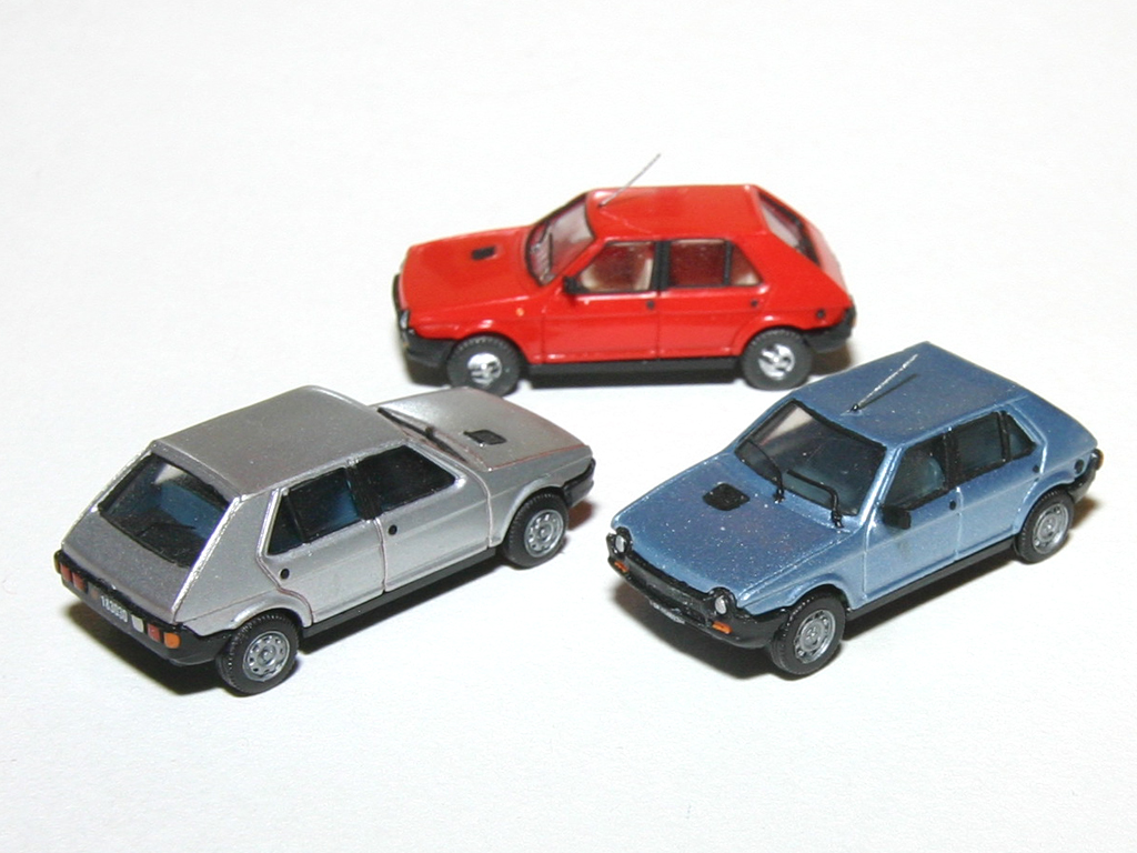

Ritmo Ibertren, riverniciate e dettagliate. Queste sono tutte CL I serie.
452,1 KB
446,75 KB
Alessio - Potete ruggire di rabbia, diventare verdi d'invidia, ma è ad una Clio che Frank Williams ha dato il suo nome

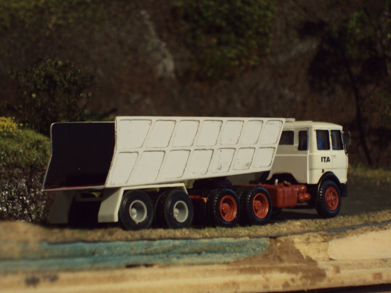

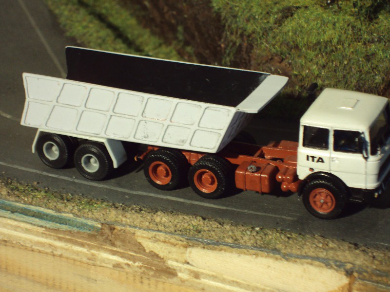

Ecco il mio 697 fiat:
87,35 KB
Ed il semirimorchio in costruzione:
104,78 KB
75,8 KB

sulle 131, come hai portato i vetri a filo..anzi come li hai costruiti?
per le rifiniture tipo luci, frecce, paraurti e bordi vetri, hai usato dei pennarelli indelebili a punta fine?
Alessio
ale ale
Messaggi: 44
Iscritto il: sabato 6 aprile 2013, 14:13
Nome: Alessio
Re: Automezzi italiani scala H0
#25 Messaggio da ale ale »
Grazie a tutti.
@ massimobertocci. Bello il tuo 697 :smile:
@ centu. Sì, probabilmente ci conosciamo. Avevo postato questi lavori tempo fa sul forum Duegi.
Sulle 131 tutti i dettagli sono fatti tutti con vernici Tamya. Per le cornici dei vetri, paraurti ed altre parti cromate ho usato il chrome silver. Altri dettagli sono in nero opaco. Per i particolari più piccoli come tappo del serbatoio, maniglie, ecc... ho usato la punta di uno stuzzicadenti intinta nella vernice.
Alcune 131 della Lima sono uscite di fabbrica con i vetri, altre con solo gli interni ed altre ancora senza vetri ed interni. Sui modelli non dotati di vetri ho termoformato dell'acetato trasparente usando come "stampo" un vetrino originale. Ho scaldato l'acetato con l'accendino, facendo attenzione a non bruciarlo ed a non annerirlo con i fumi. Una volta raggiunta la temperatura, l'acetato diventa molle, ho premuto il trasparente originale in modo da dargli la forma o del parabrezza o del lunotto posteriore; poi li ho ritagliati ed incollati all'interno della carrozzeria con del vinavil, rifilandoli in modo che non interferissero con gli interni. I vetri laterali sono piatti, quindi ho solo incollato al'interno della carrozzeria dell'acetato incollato a misura.
Di solito, quando uso questo metodo per realizzare i vetri, inserisco un lembo del foglio d'acetato da termormare nella morsa, in modo da avere una mano libera per manovrare l'accendino e prendere l'originale da stampare. Con l'altra mano tengo in tensione l'acetato.
Controindicazioni: le prime volte si hanno parecchi scarti. Ci si scotta le dita :twisted: Ho usato questo metodo con buoni risultati anche su modelli di auto in scala 1/43
