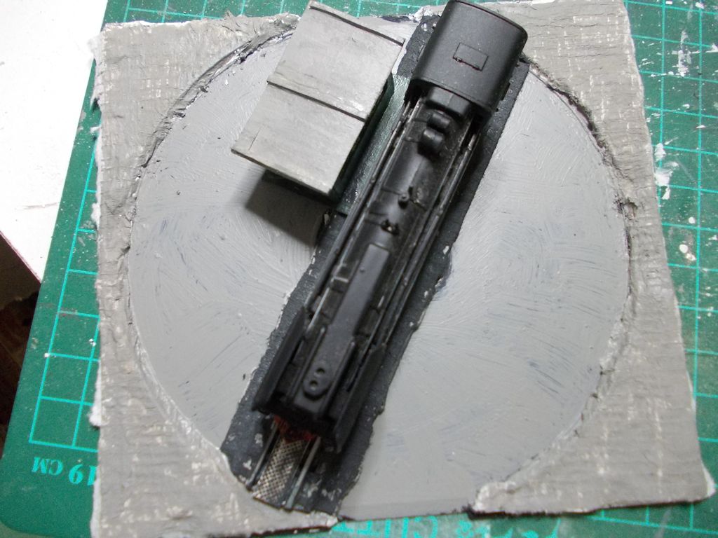

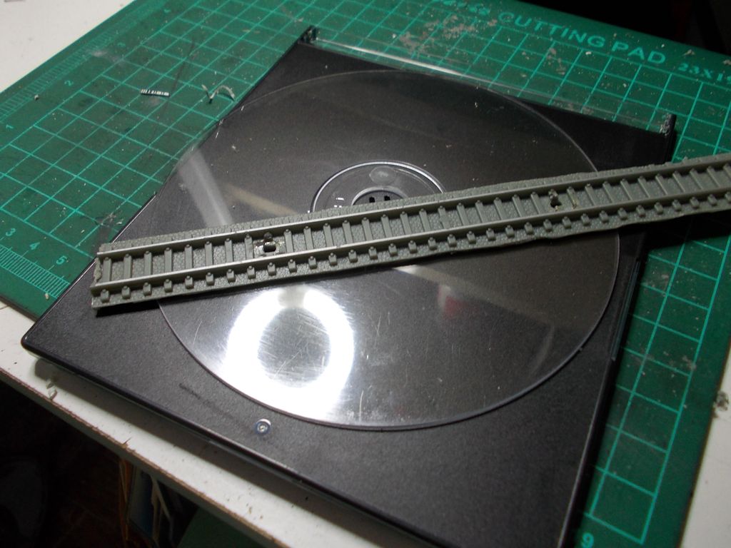

L'altro giorno mentre stavo masterizzando dei dvd, mi sono "gingillato" con una custodia appunto di un dvd nella quale era inserito un cd "falso", uno di quelli di policarbinato trasparente, che servono a non far graffiare i cd/dvd (si trovano perlopiù nelle "campane"), e....... ho pensato: "che bella piattaforma" :geek: però peccato che per l'H0 sia un poco piccola[8] però per la N....
Quindi mi sono procurato "tutto il necessario"

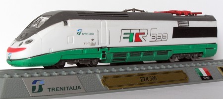

un modellino Del Prado tipo questo:
26,13 KB
dal quale ho ricavato un binario (non ho niente in N, a dire il vero ho poco anche in H0 :wink: )
una custodia, un CD "falso", e l'immancabile scatola di cereali....
123,11 KB
il binario è tagliato a pisello di segugio, ma era solo una cosa tanto per provare..
Quindi ho stuccato lo spazio tra la sede del CD e il contorno, l'ho foderato con carta igienica, ed ho passato un poco di colore
107,28 KB

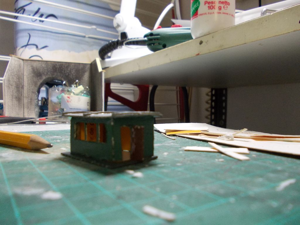

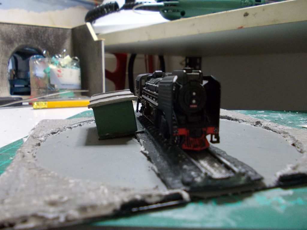

ho tagliato le parti laterali del finto disco, ci ho incollato il binario, ho rivestito le traversine con pezzetti di blister delle medicine, e con il cartoncino ho fatto un casotto e l'ho piazzato su di un lato.
106,82 KB
130,78 KB
102,91 KB
(il casotto non è incollato ma è semplicemente appoggiato, quindi "pende" un pò)
il tutto ovviamente senza preetesa di perfezione, ma solo per verificare la fattibilità della cosa.
Se realizzata con cura, con dei veri binari (usando magari una custodia non low-profil) potrebbe fare la sua figura in un diorama, o no? :wink:

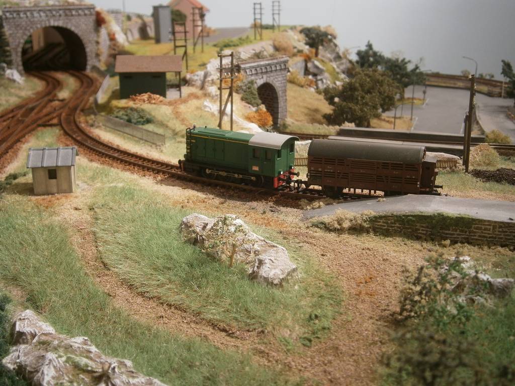

bello anche il portale che si intravede sullo sfondo :wink: :wink:
quando ci posti qualche foto anche di quello?
Ahi ahi ahiiiiii, ti colgo impreparato eh? :wink: per punizione dovrai imparare a memoria tutto questo topic: topic.asp?TOPIC_ID=6885 :cool: :cool: :cool:

Ho paura che al di là del fatto che perdendoci tempo possa venire una cosa buona in N, per la TT con tutta la buona volontà che ci si possa mettere, sarebbe troppo piccola, il diametro è di 12 cm.... ci sta su una loco con tender?

Bhè... forse si, ma a me già per la N mi pare risicata, non conosco le misure di una ver piattaforma, questa corrisponderebbe a 19,2 mt. poi c'è da considerare che se si vuol farla girare, anche manualmente, il peso di una H0 farebbe appoggiare il tutto sul fondo e non si muoverebbe, ovvio che volenddo si fa tutto.... chi si offre di provare?
