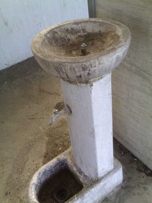

- Ciao a tutti ; osservavo oggi , una di quelle puntine da disegno assai comuni in plastica , la sua forma mi ricordava quella di alcune fontane dette a " beverino " presenti in alcune stazioni italiane , ricordo in qualche parte di averle viste , sono queste :

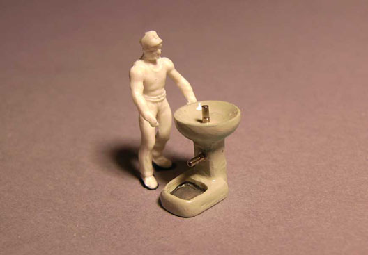

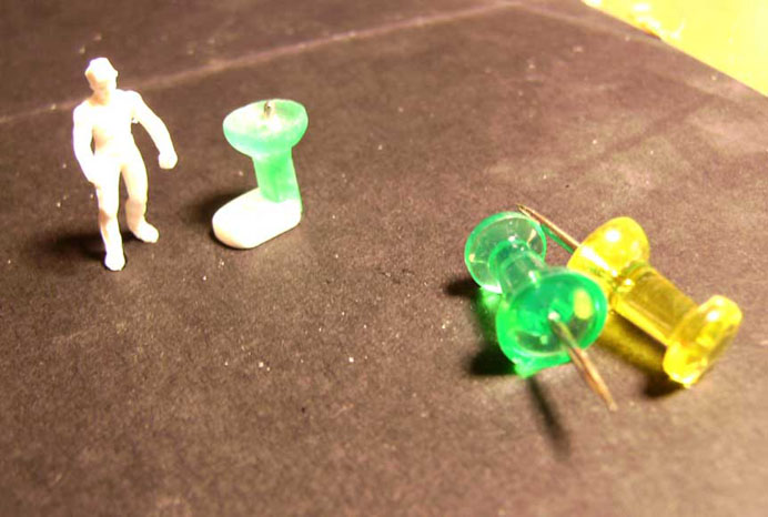

- E' semplice e potrebbe trovare posto sul marciapiede di una stazioncina ; con una fresetta a pallina ho svasato la parte dove è fissato il chiodino , che volendo và asportato totalmente troncandolo , io sono riuscito a toglierlo poichè il platorello abrasivo del minitrapano , surriscaldava la punta ed anche la plastica , facilitandomi l'estrazione , che in ultima ho sostituito con una micro vite per orologio per ottenere un tubetto centrale migliore e più fine . La colonnina l'ho resa squadrata con limette varie , mentre la bacinella l'ho ridotta di diametro , altrimenti sarebbe risultata troppo grande . Con un pezzetto di plastica fresato , ho realizzato la base di scarico acque e sempre con una microvite ho creato il rubinetto . Dipinto il tutto con grigio chiarissimo ( ho postato la foto mentre il soggetto è ancora a vernice fresca , non ho avuto il tempo di invecchiarla ! ) a smalti Humbrol . Si realizza facilmente ed in tempi brevi .
Potete vedere le dimensioni con un ipotetico figurino , quindi l'oggetto terminato è molto piccolo , se vi và provate ..
Che ne pensate , balorda l'dea ?

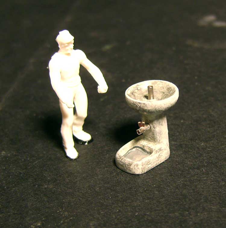

Ecco l'ho ritoccarta ...è anche molto difficile fotografarla...la foto non rende giustizia , ho anche aggiunto la farfallina sul rubinetto.....
Che ne dite ?

Penso possa essere l'ideale per la stazioncina di "Castello" sul mio plastico!! Mi sa che ti copierò caro Andrea. Ah... dimenticavo....complimenti davvero.

Bellissima Andrea.Ora è perfetta :smile:
Con un pezzetto di sottile filo da pesca,un pò di silicone e un pò di smalto trasparente per unghie ci puoi fare pure l'acqua che scorre e schizza :wink:

bel lavoro andrea come sempre l'unica cosa che posso dire è che mi sembra a vedere la foto un po' bassa il rubinetto di sotto dovrebbe essere un po' piu' alto per poter arrivare a sciacquarsi le mani ,ma forse è la foto che mi inganna ad ogni modo sei sempre un genio . "non sarai mica parente di leonardo da vinci? ciao massimiliano. :wink:
