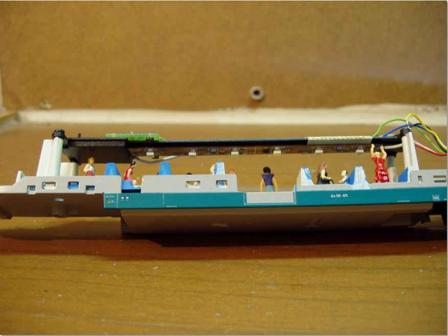

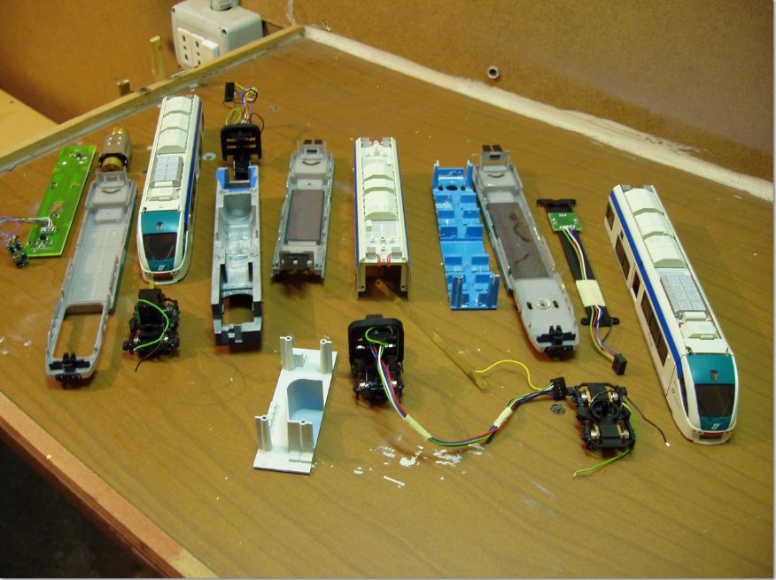

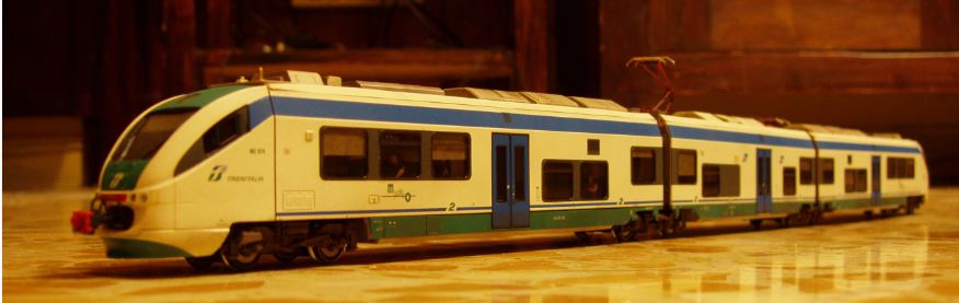

Buongiorno a tutti, vi voglio mostrare l'elaborazione che ho portato a termine tempo fa che riguarda il Minuetto elettrico di Vitrains. Come molt di voi sapranno il modello è abbstanza ben riuscito, tuttavia la pecca principale del modello riguarda il fatto che la motrice è totalmente "oscurata" dalla meccanica. Ho quindi deciso di rimediare a tale inconveniente arredando l'interno della motrice e dotando il convoglio di illuminazione, personaggi e altri piccoli dettagli.
Per prima cosa ho smontato in tutte le sue parti il treno

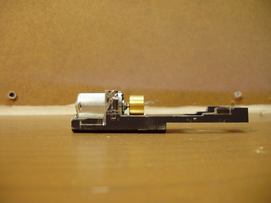

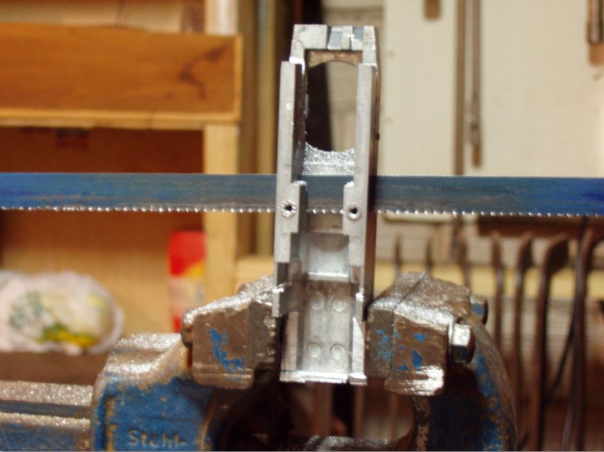

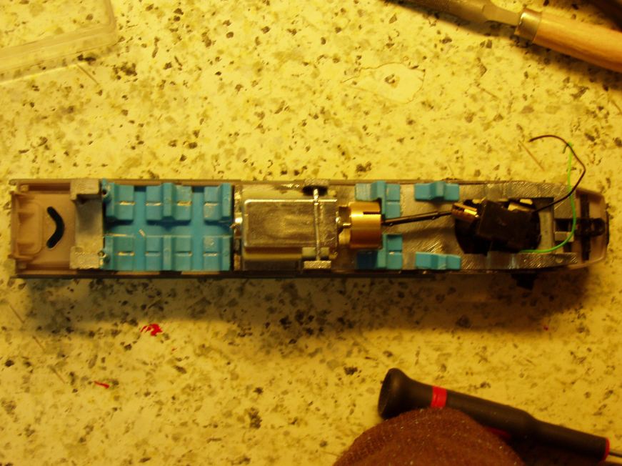

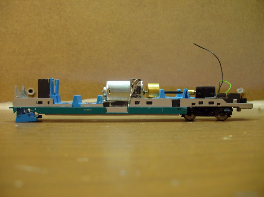

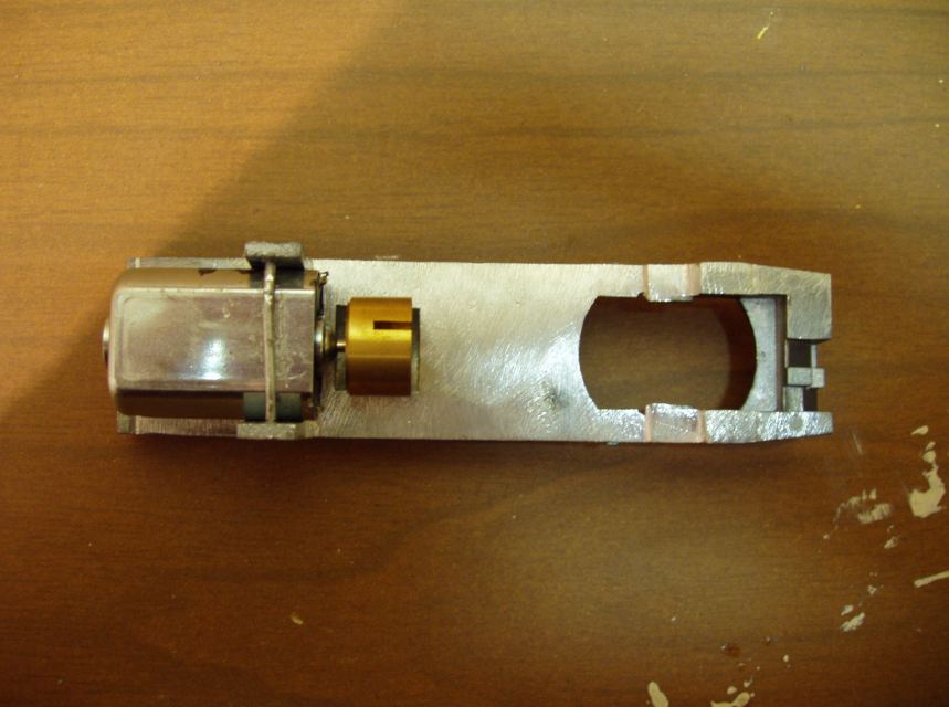

successivamente ho provveduto a ridurre la pesante zavorra interna in modo da liberare lo spazio necessario per la riproduzione degli interni. Le parti che ospitano la meccanica (sede del motore e del carrello) non sono state modificate. La riduzione l'ho eseguita usando un seghetto da ferro e lime di varia gradazione, fino ad ottenere ciò che vedete in fotografia. Al motore è stato eliminato un volano.

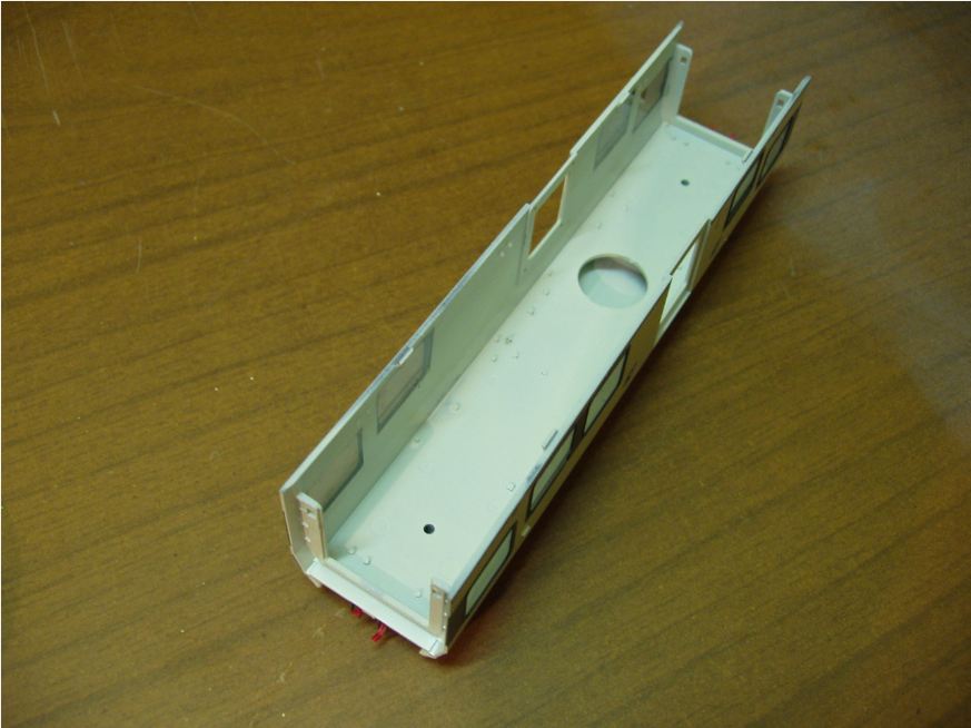

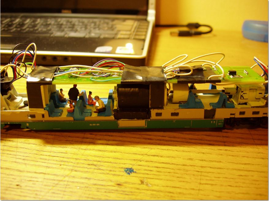

Per installare l'illuminazione interna ho colorato l'interno delle casse in bianco, questo al fine di simulare l'esatto colore (prevalente) delle pareti interne e prevenire l'effetto di trasparenza con illuminazione accesa, ho colorato i sedili in blu e i pavimenti in grigio, come al vero e ho collocato i personaggi.
68,14 KB
99,42 KB
65,96 KB

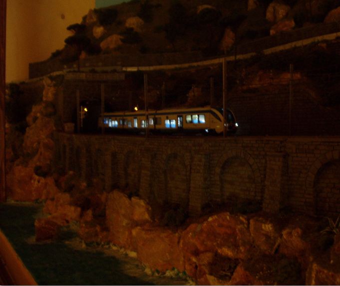

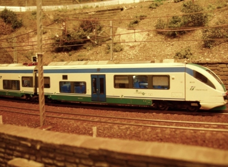

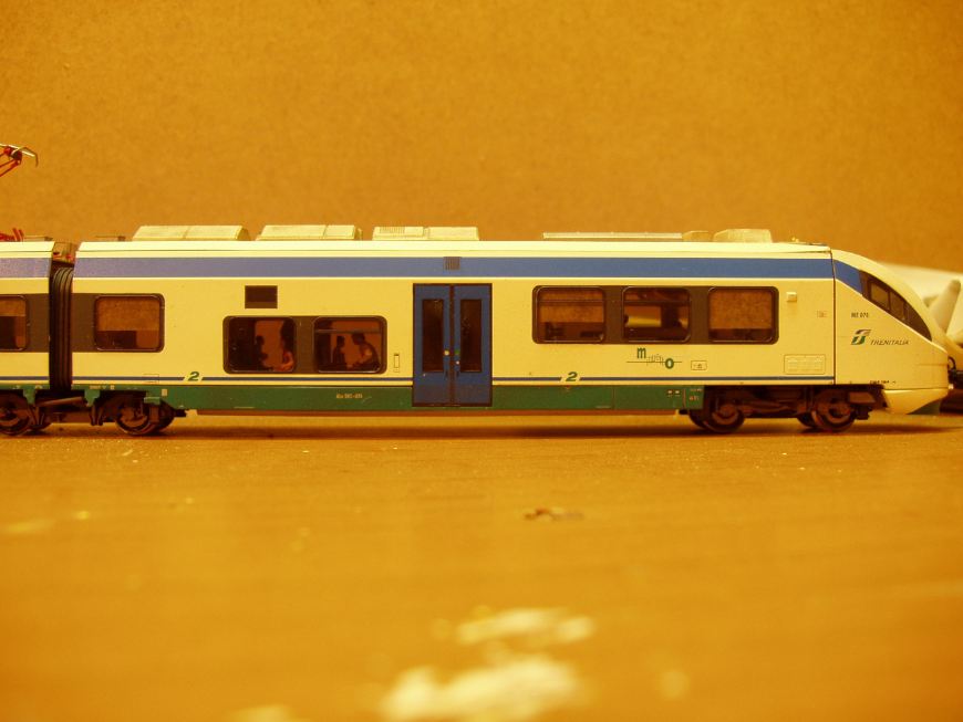

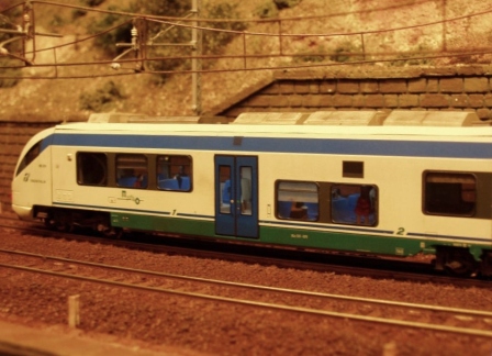

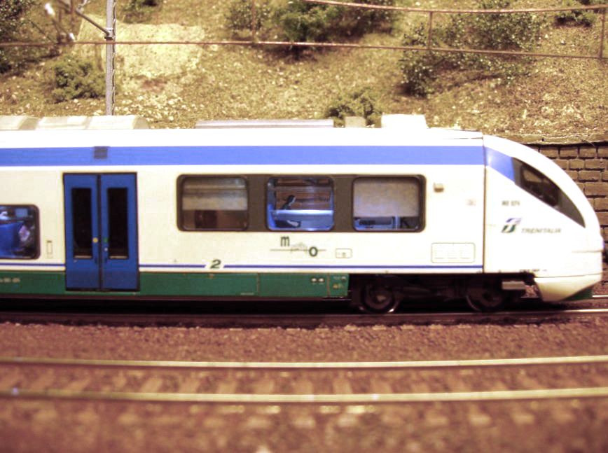

Prima di rimontare le casse ed eseguire l'invecchiamento ho fatto le necessarie prove elettriche e meccaniche. Con la nuova configurazione alleggerita il treno slitta su curve di raggio 371mm, ho quindi provveduto a calibrare correttamente la spinta delle lamelle prendicorrente sulle ruote al fine di migliorare la scorrevolezza, nonchè ho eliminato la presa di corrente sull'asse gommato (inutile in quanto l'asse è gommato) e una presa di corrente sul carrello tra unità intermedia e folle ( 5 assi con presa di corrente unite al passo elettrico lungo sono più che sufficienti). In questo modo il comportameto dinamico è ineccepibile. Ho poi rimontato il tutto, mascherando alcune zone interne con meccanica in vista tramite tendine ed eseguito un leggero invecchiamento.

Grazie anche a te Giuseppe, questa volta però la sporcatura mi ha un po'ingannato....si vede sulleporte di salita una netta separazione, mi sono dimenticato di sfumarle.....
