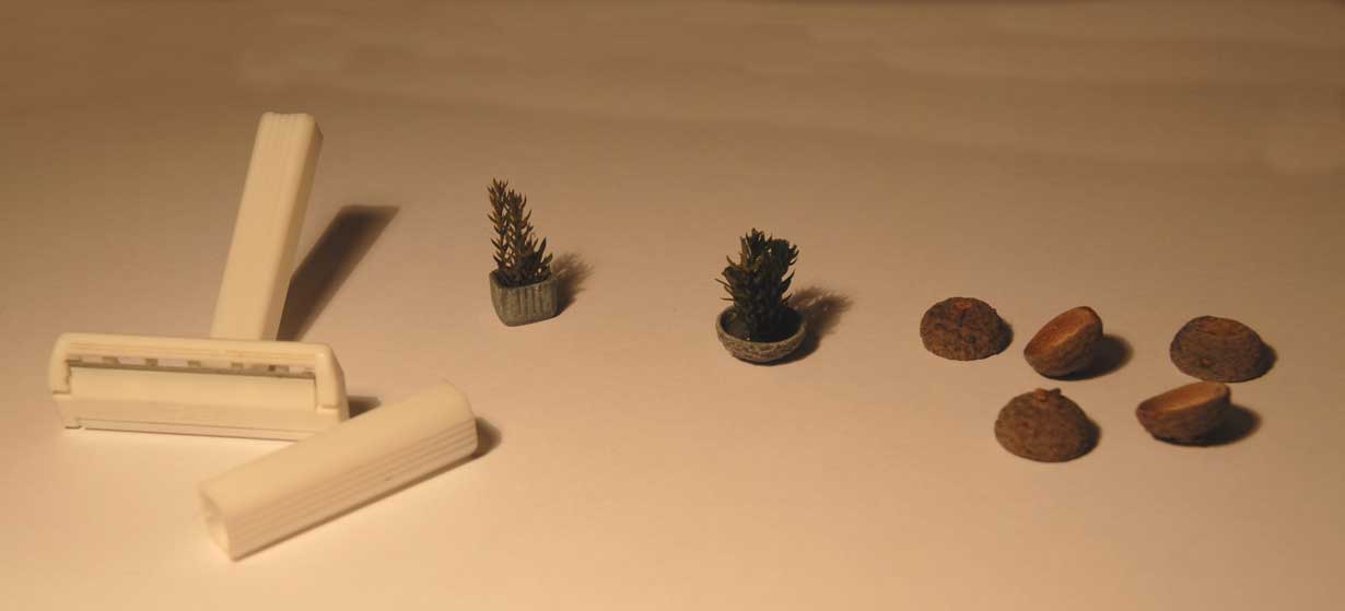

Ciao , brevemente vi descrivo come realizzare un semplicissimo dettaglio
per le nostre stazioni ; al mattino siamo soliti a raderci , operazione noiosa vero ? Compiuta magari , con un rasoio usa e getta che dopo un paio di volte , gettiamo , e che invece potremmo riutilizzare ....Inizia al giornata e scendiamo per la strada , attraversando un bel giardinetto , ed anche qui potrebbe capitare di trovare una semplice cosina che la natura ci offre..
i coperchietti delle ghiande...utili anche quelli....
Dunque , torniamo al punto precedente , il rasoietto in plastica , tagliamone
il manichetto in alcune sezioni , dipingiamole in grigio opaco , cemento ,
diamo una leggerissima passatina in bianco , tipo pennello a secco o "drybruscing " e ne metteremo in risalto i rilievi , la stessa operazione
la possiamo fare con i coperchietti delle ghiande che hanno una superficie ruvida ed una volta dipinte, simuleranno molto bene il cemento . Aggiungiamo qualche rametto verde ed il gioco è fatto .
Otterremo così e semplicemente , due tipi molto comuni di vasi presenti
nelle nostre stazioni secondarie .
Ciao :smile:

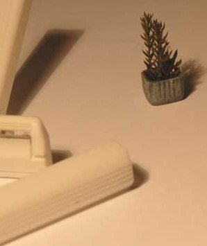

complimenti Andrea,
le righine verticali del vaso /spazzolino sono proprio quelle delle fioriere in cemento. :grin: :grin:

Grazie Amici , in effetti sono state proprio le righine a suggerirmi quei vasetti ,
al vero , me le ricordo nelle stazioni secondarie . :cool:

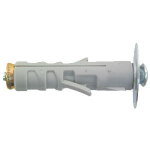

Ottima idea Andrea,bravo.Avete mai osservato con attenzione i dadi o i bulloncini?Sono degli ottimi vasi portafiori.E...naturalmente si possono mettere sui marciapiedi di stazione.
ECCO UN ESEMPIO(questo sta nella parte finale dei tasselli per muro)
8,68 KB
