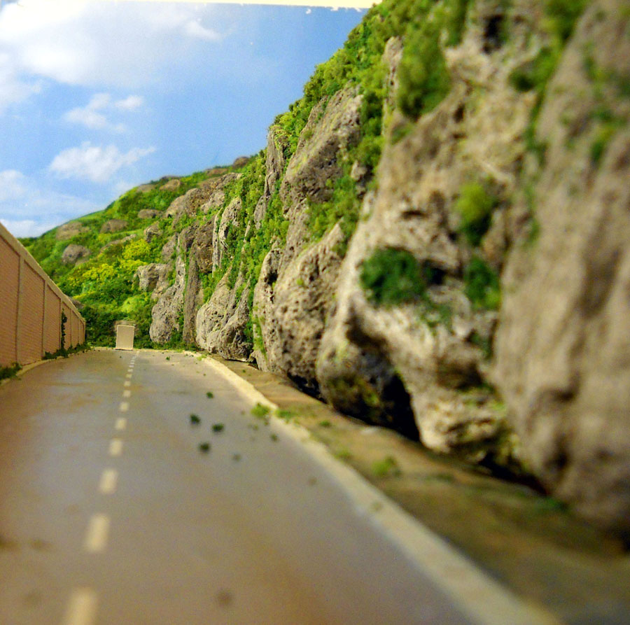

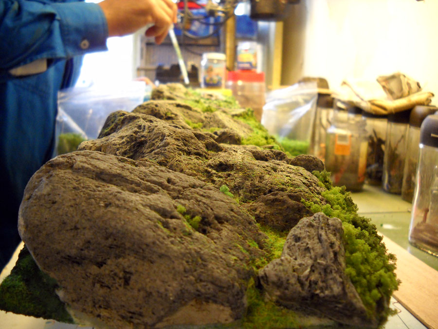

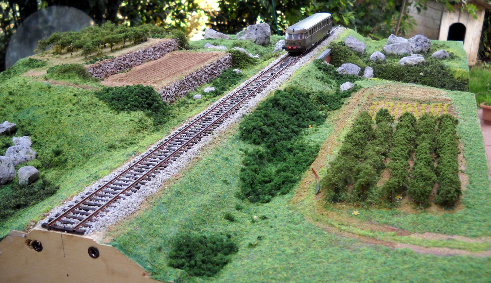

E' la pietra pomice. E' leggera, si può segare e frantumare facilmente. Io la uso per riprodurre rocce, pietre per muri a secco e, opportunamente setacciata, anche pietrisco per massicciata, come si può vedere dalle immagini allegate nel modulo FREMO che ho realizzato l'anno scorso col quale ho partecipato alla mostra Me.Mo. 2010 e nel plastico in TT di cui ho già inserito una discussione in questo forum.
Altra caratteristica importante: il costo.
Costa solo una passeggiata in spiaggia - almeno per me che abito all'imboccatura nord dello stretto di Messina, a capo Faro, ed ho solo da scegliere se andare sul lato Jonico o sul lato Tirrenico e chinarmi a raccogliere questa materia prima di natura vulcanica che arriva galleggiando dalle vicine isole Eolie in quantità inesauribile.

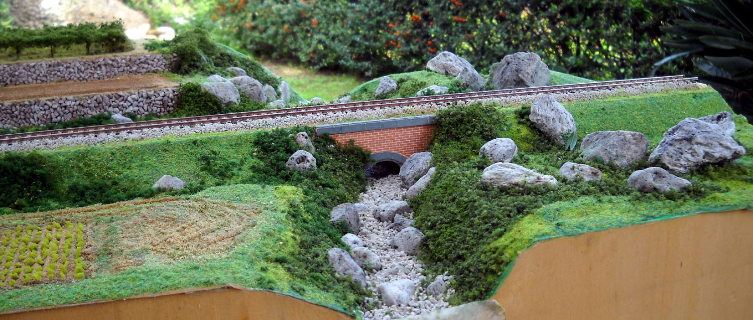

Noto che la Woodland ha messo a catalogo la pietrapomice,
http://www.besserepreise.com/1741/model ... beutel.htm
http://www.modellbahnshop-lippe.com/pro ... odukt.html

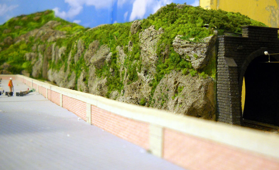

materiale che io uso da lustri per riprodurre rocce nelle mie realizzazioni modellistiche
Ecco alcune immagini dei lavori in corso per fare un costone roccioso che ho realizzato sul mio plastico in H0.
163,64 KB
190,71 KB
138,89 KB
Naturalmente chi come me abita in litorali dirimpettai alle isole Eolie non occorre acuistarla le pietrapomice, basta fare delle passeggiate lungo le spiagge per procurarsela.
