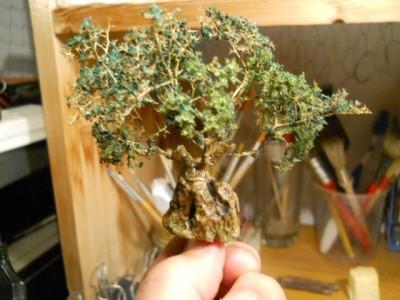

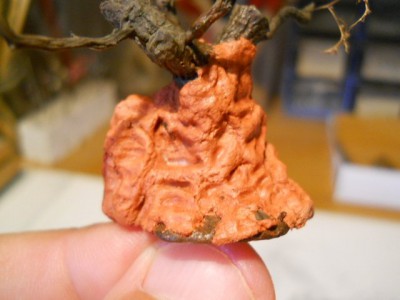

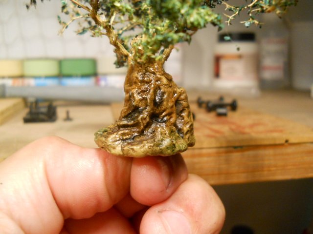

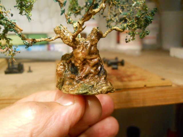

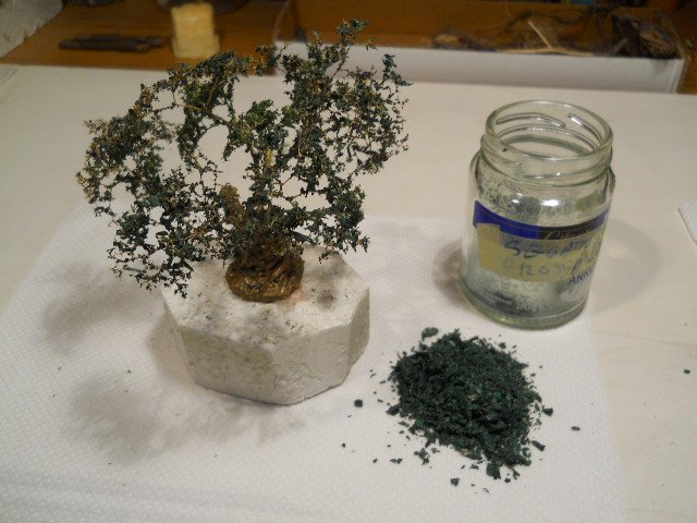

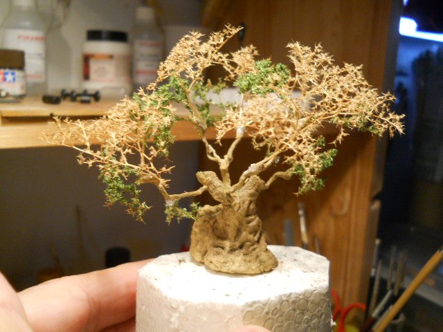

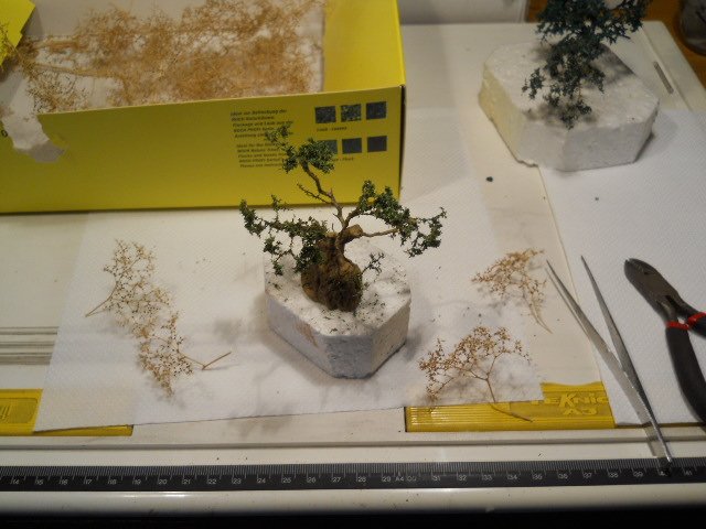

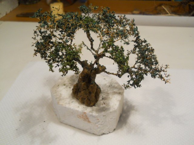

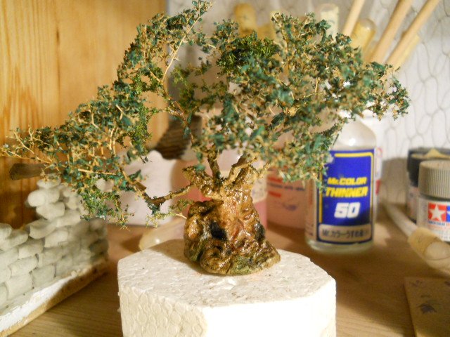

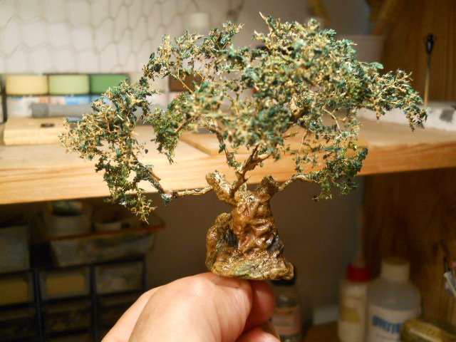

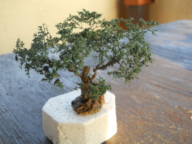

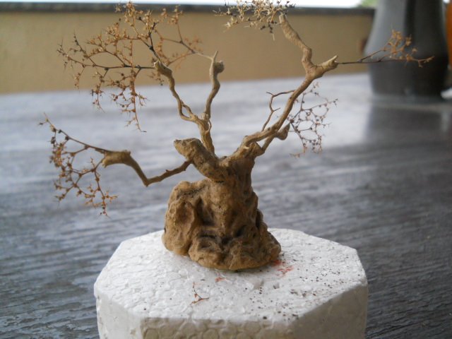

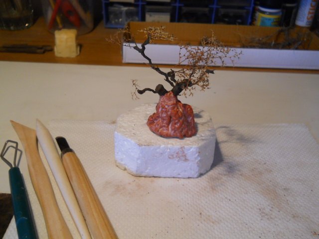

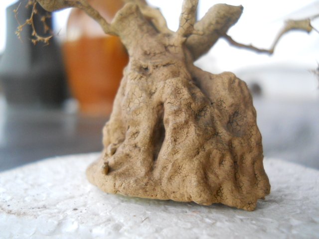

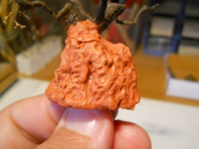

Ciao ragazzi, un vecchio ulivo, tronco scolpito e modellato utilizzando il das ( all'interno un tronchetto vero) dipinto con tecnica ad olio, flok fatto da me con segatura colorata
marco :)

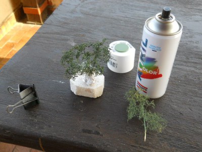

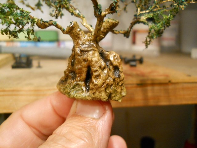

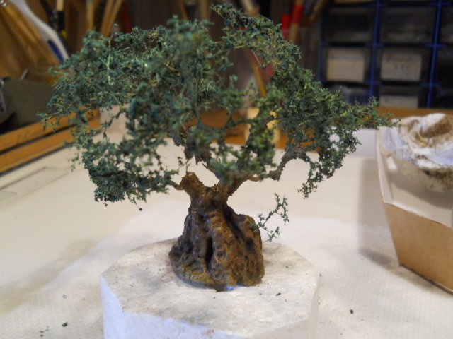

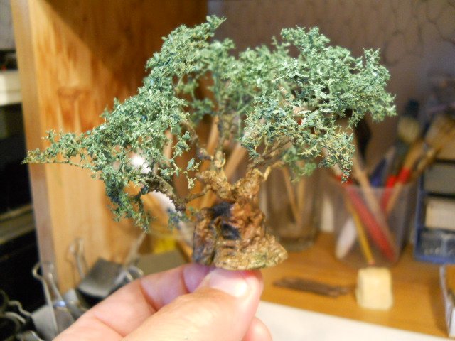

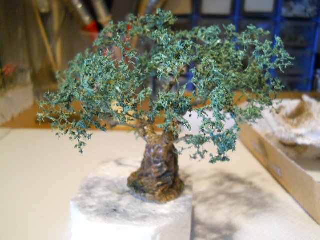

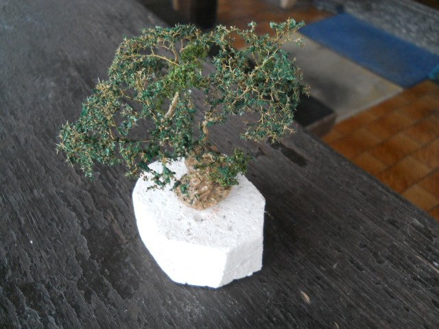

Ciao ragazzi, Bello questo verde reseda acrilico in bomboletta, finalmente un verde adatto per i miei ulivi in lavorazione, le foto sono con luci diverse, comunque un bel colore adatto agli ulivi 😊👍
marco
