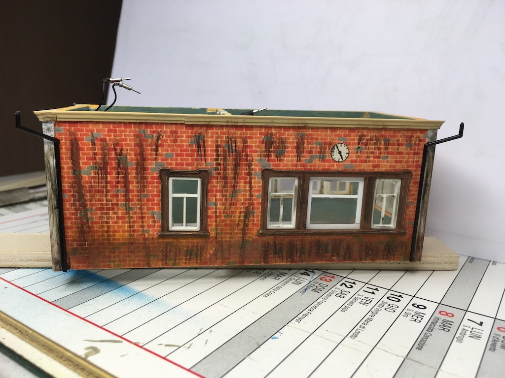

Ciao a tutti, era un pò che quella parte del plastico continuava a dirmi che mancava di qualche cosa..... pensa che ti ripensa ecco cosa mancava una cabina di comando per lo scalo merci [264]

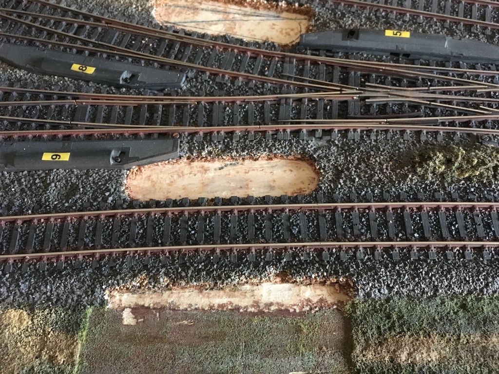

E così armato di pazienza ho cominciato a preparare la superficie
L'area incriminata
L'area incriminata
Preparazione della superficie

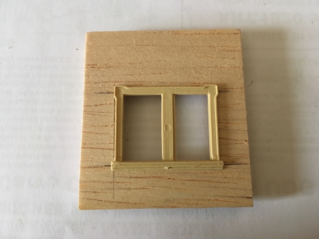

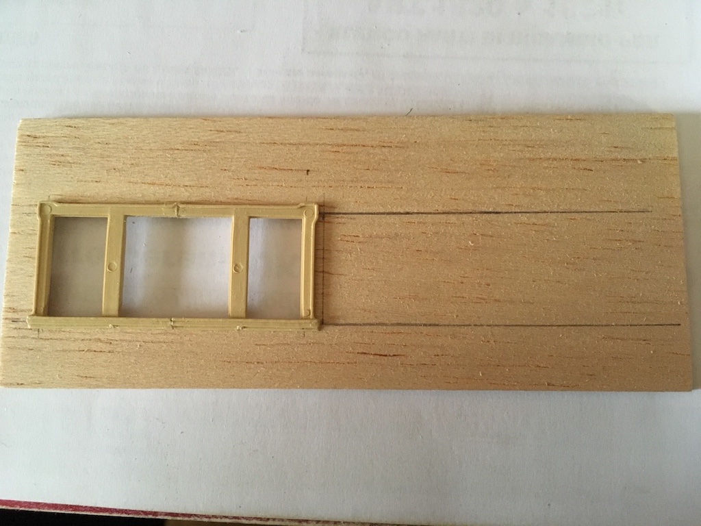

Poi mi sono dedicato all'edificio ed al suo piano posizionato tra gli scambi
Preparazione edificio in balsa da tre mm
Posizionamento supporto posto di comando

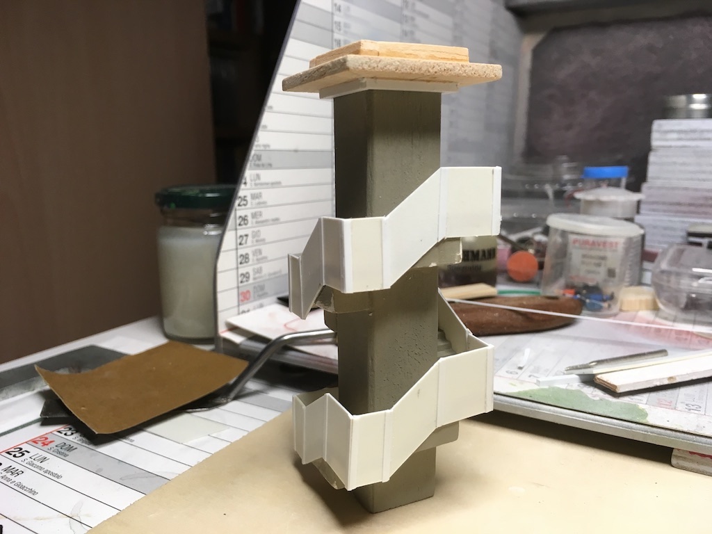

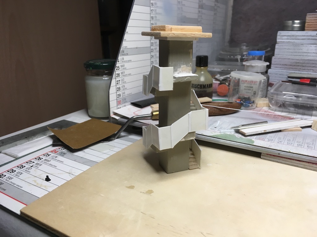

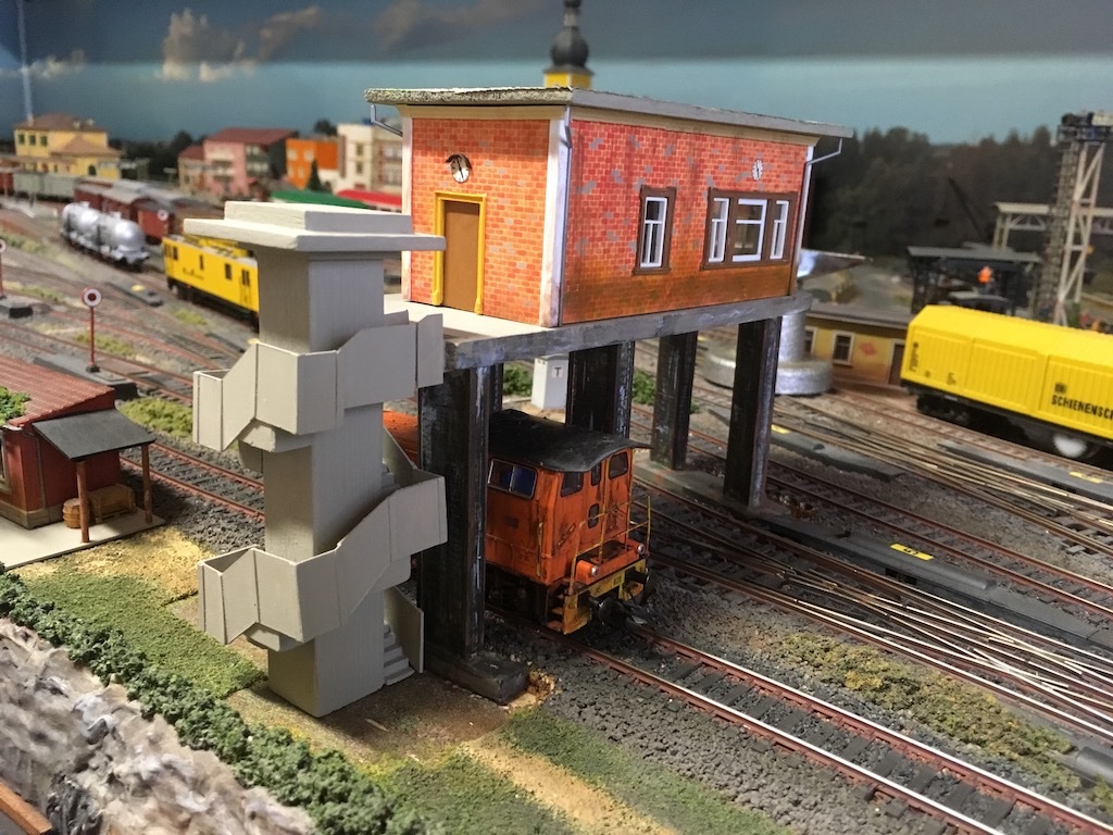

Lo spazio a disposizione non permetteva di costruire delle rampe di scale tradizionali e così mi sono ingegnato, ho preso un listello di legno 2cm X 2cm ed attorno ad esso ho cominciato ad incollare delle scale fatte in gesso ricavate da uno stampino e inserito tra una scale e l'altra un pianerottolo di collegamento, la torre centrale oltre che fungere da supporto per le scale contempla nel suo interno anche il vano ascensore
Il lavoro procede
Il lavoro procede

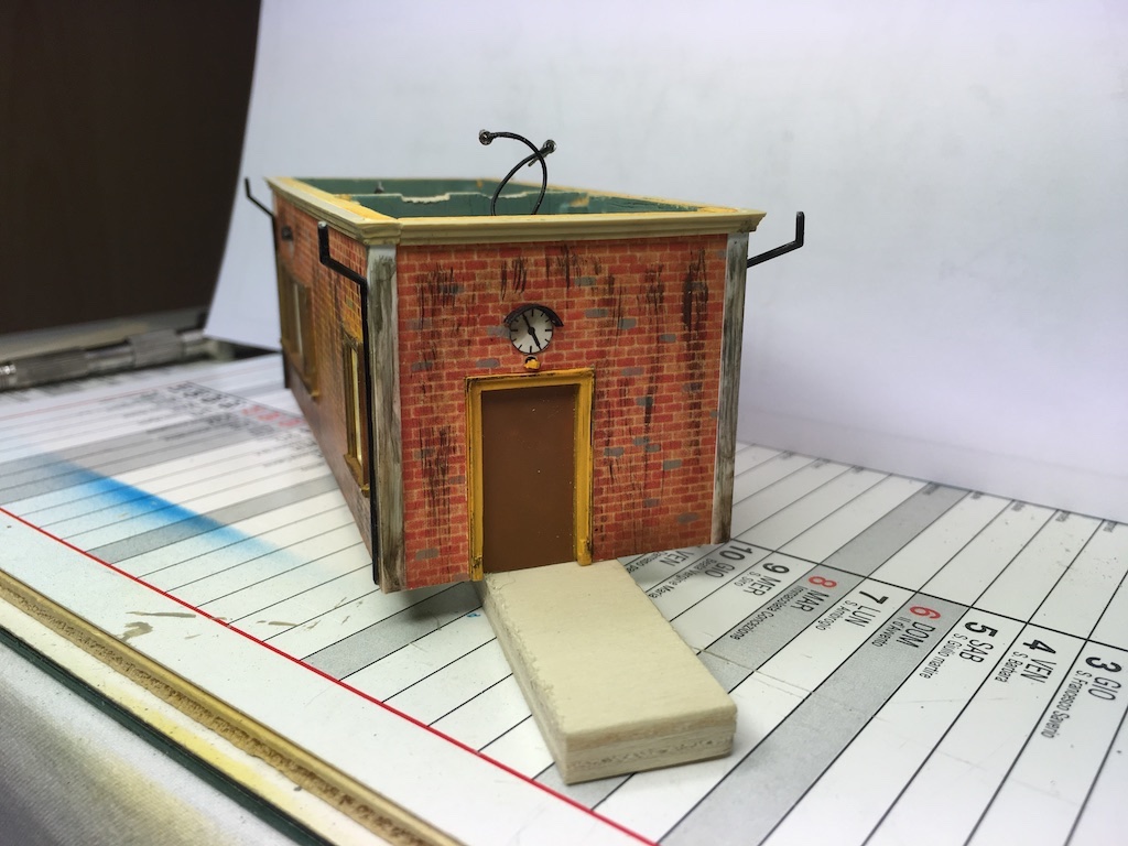

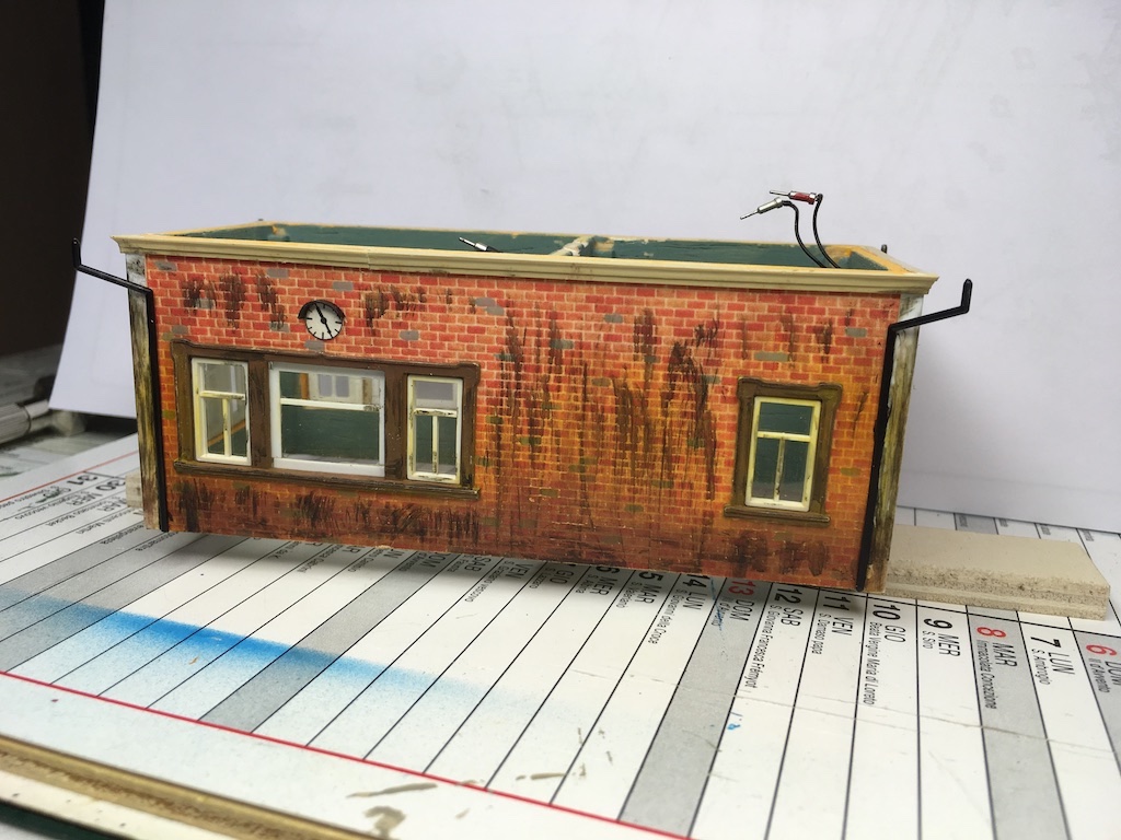

Si comincia col presentare il manufatto sul supporto con qualche accenno di sporcatura tanto per avere un'idea, a dimenticavo, la balsa è un ottimo materiale per lavorare ma se troppo vecchia ti d'à dei problemi, anche se stucchi le pareti lo sporco tende sempre ad affiorare e quindi è stato necessario utilizzare dei fogli di carta della Faller simulante una parete di mattoni
Comincia a prendere forma

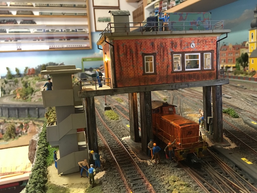

Vista d'insieme
Vista d'insieme
Alla prossima

Ottimo Giuliano, i mattoncini è cartoncino stampato ??
Messaggi: 3694
Re: Cabina di smistamento scalo merci
#3 Messaggio da lorelay49 »
Si Adolfo non avevo del forex adatto ho usato del cartoncino faller

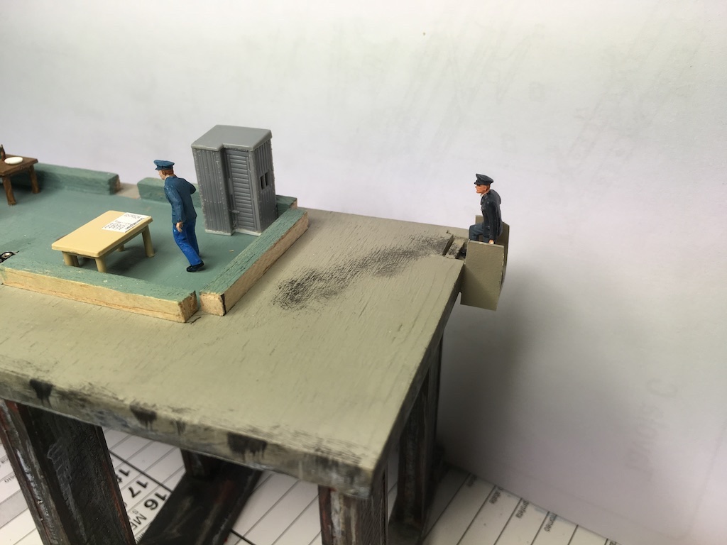

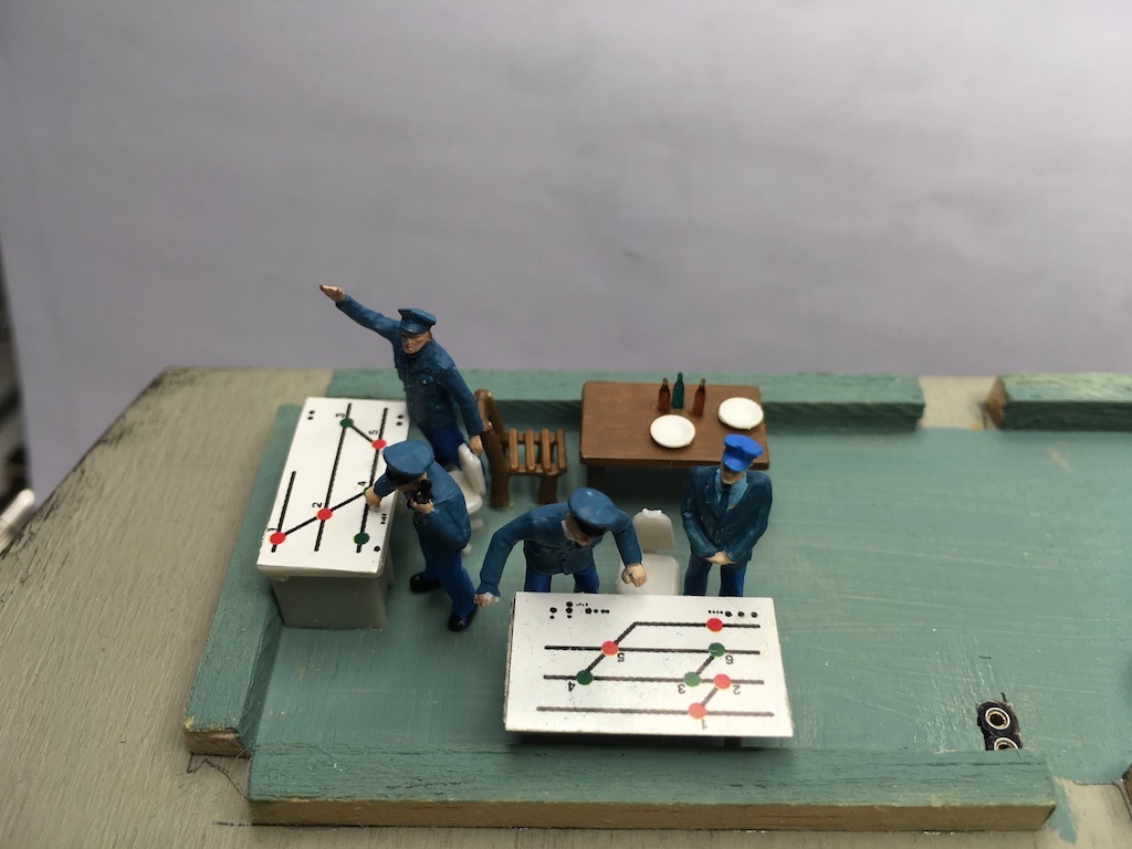

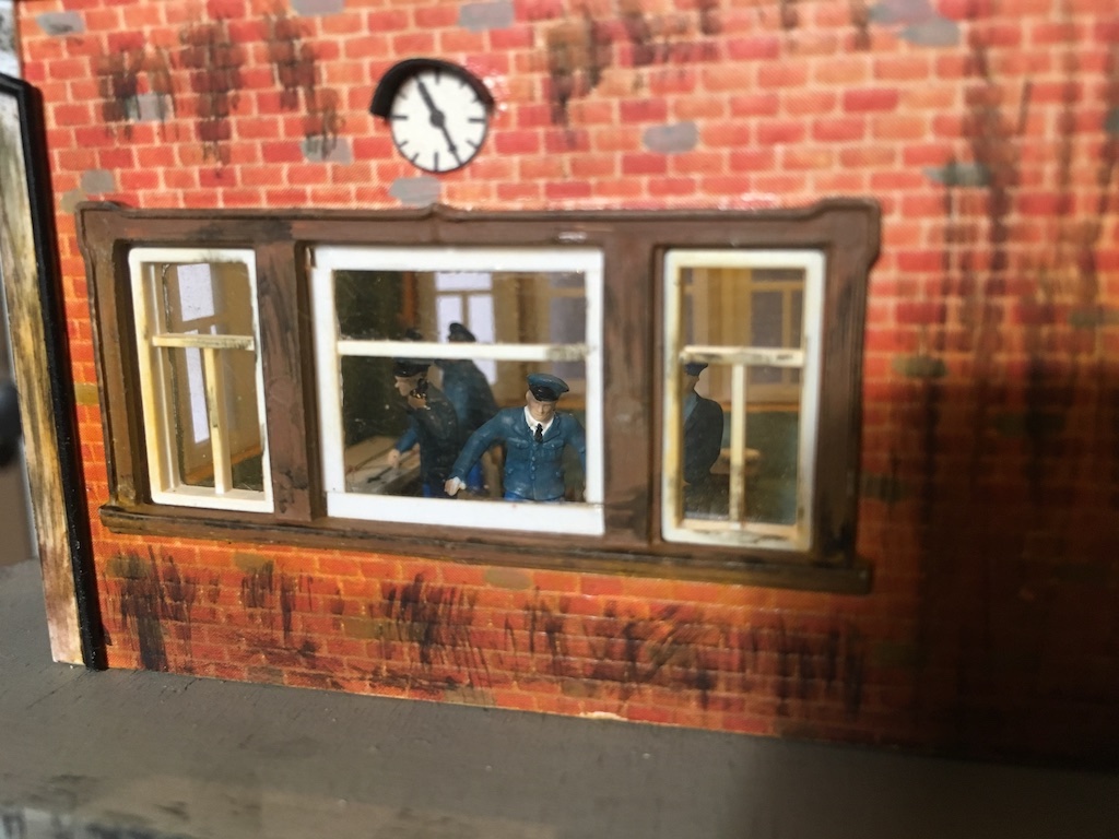

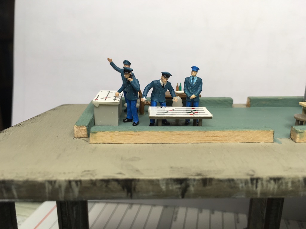

Bene, il lavoro va avanti e si allestiscono gli interni
Banchi di manovra
Banchi di manovra

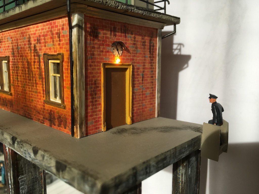

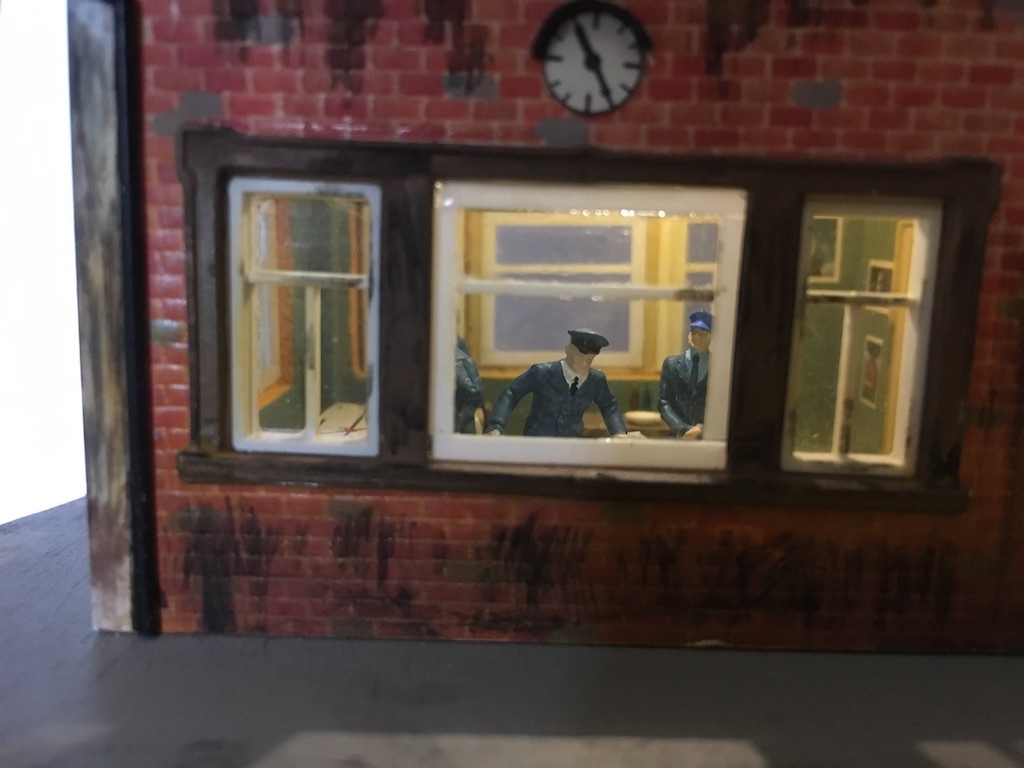

Si provvede alla sporcatura ed installazione impianto di illuminazione
Sporcatura e illuminazione

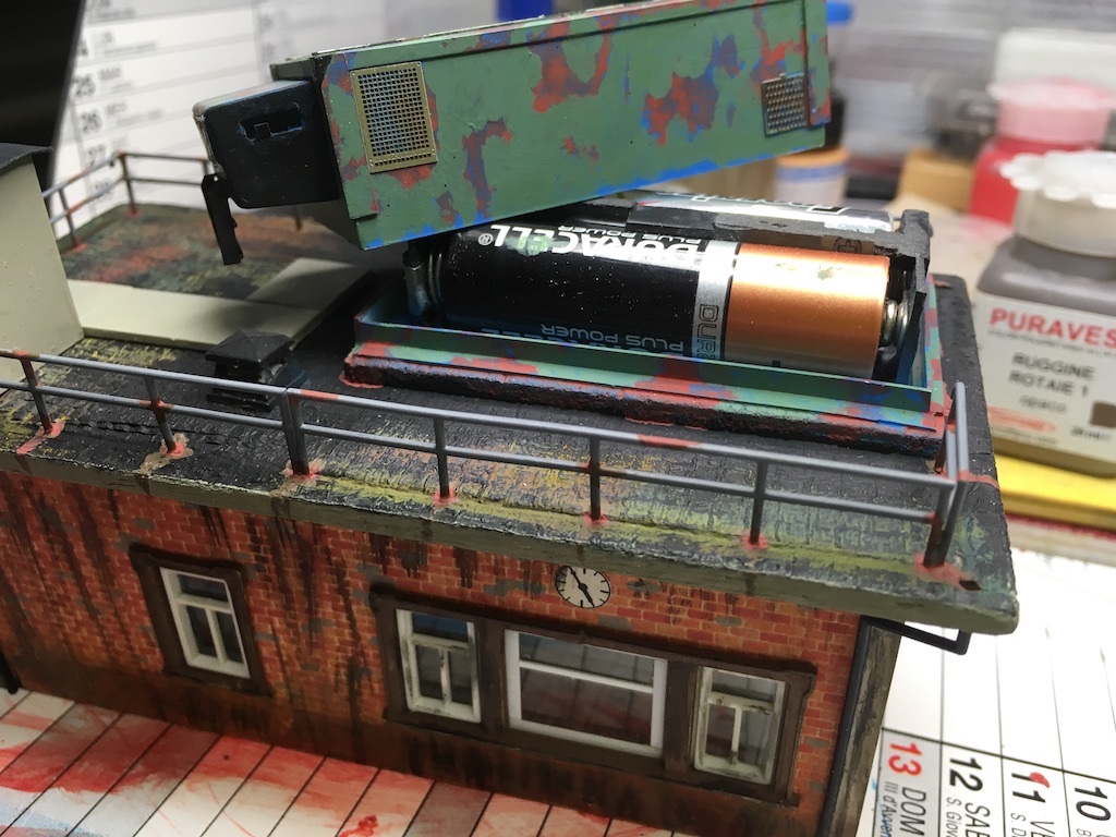

Nella posizione in cui verrà installata non ci sono passaggi di cavi di alimentazione per cui opto per una alimentazione indipendente con delle pilo stilo, stiamo parlando di 6 led alla fine

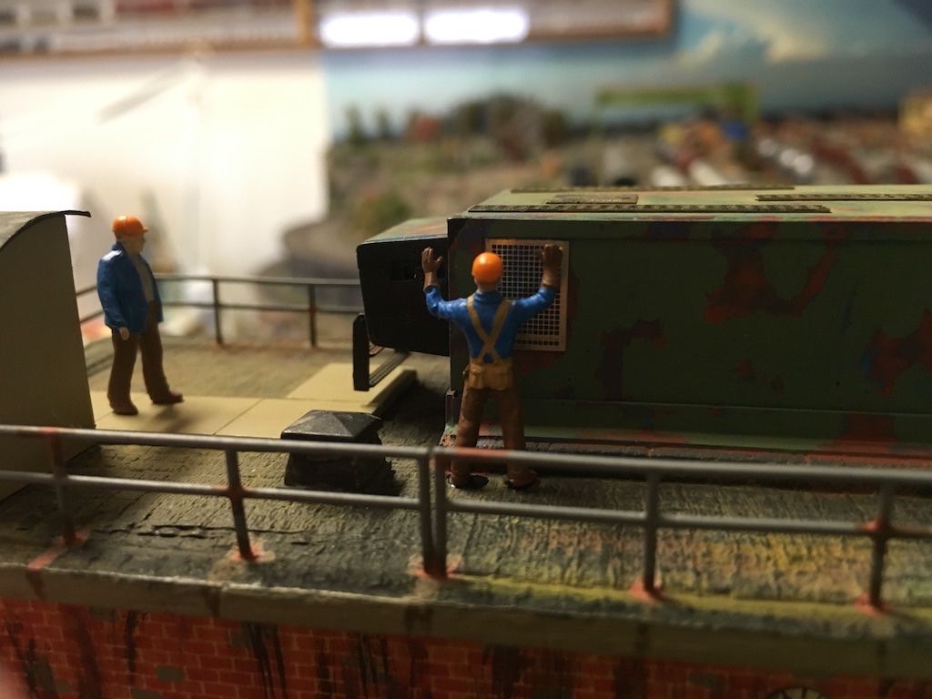

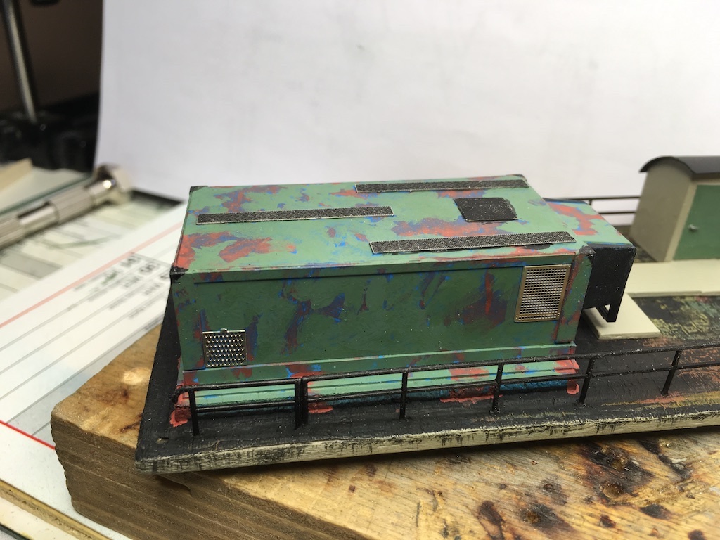

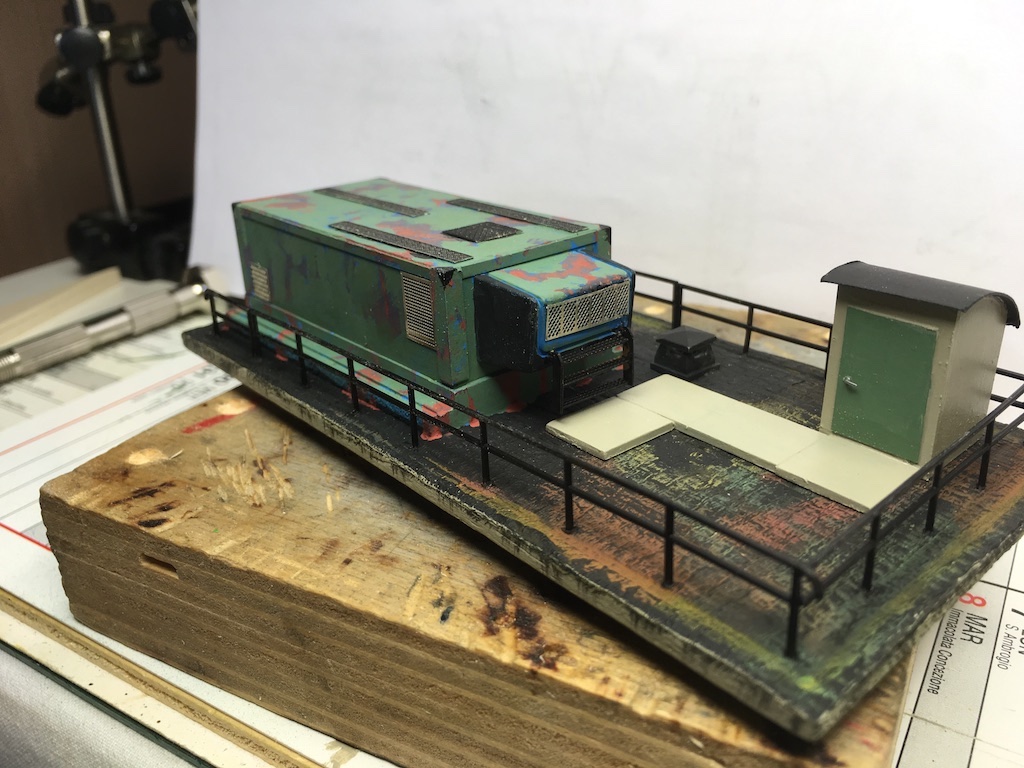

Costruzione del tetto e impianti tecnologici
Ecco dove si nascondono le batterie

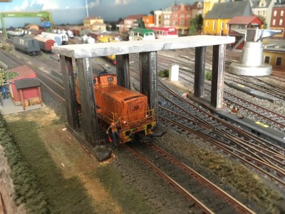

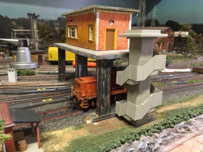

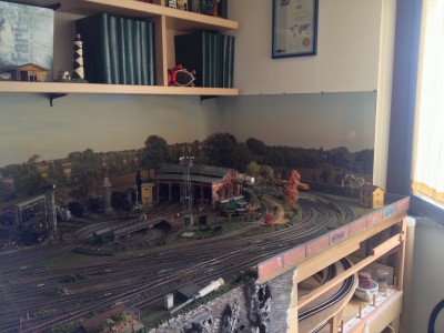

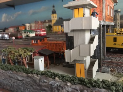

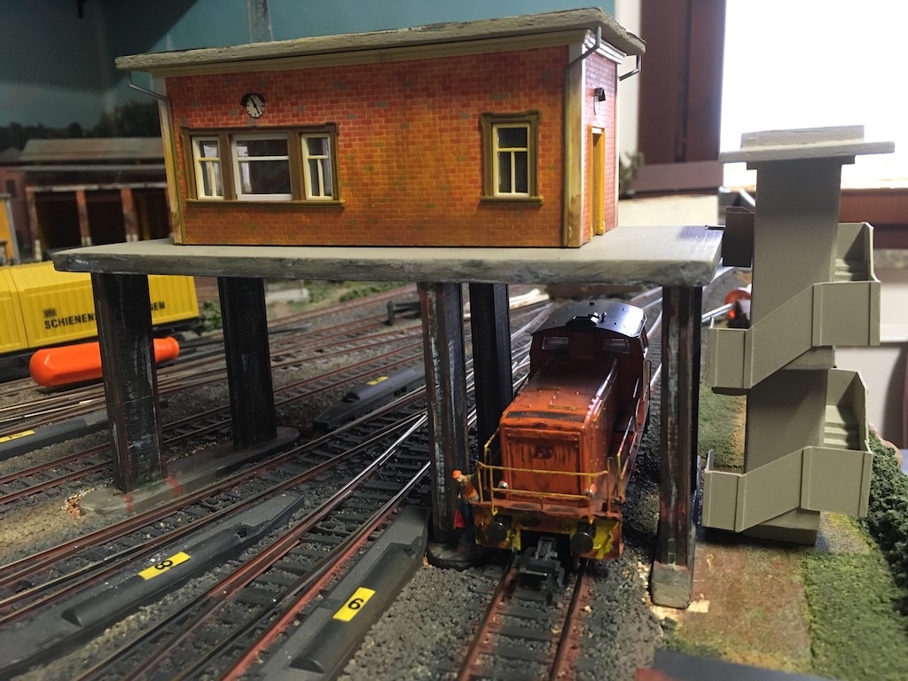

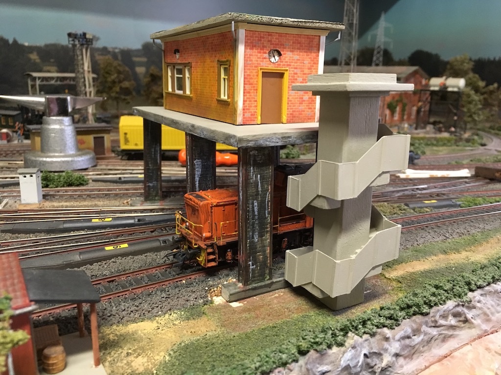

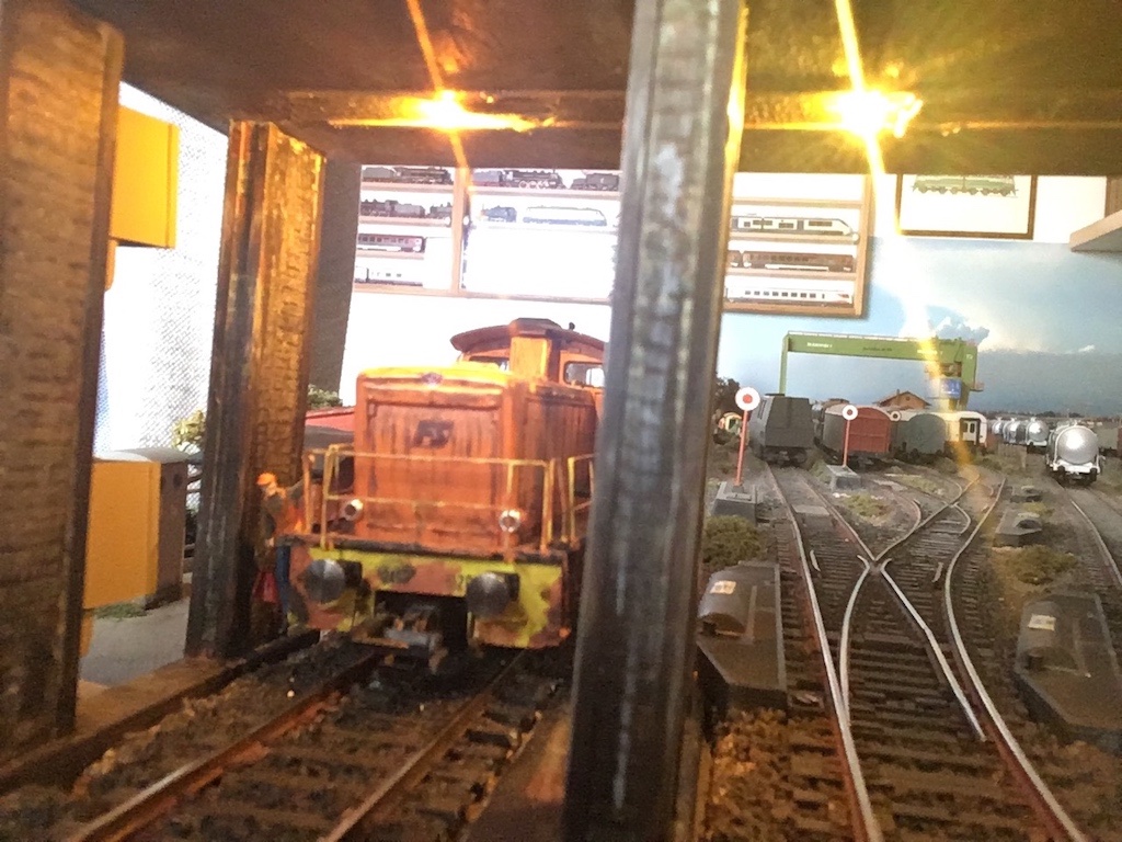

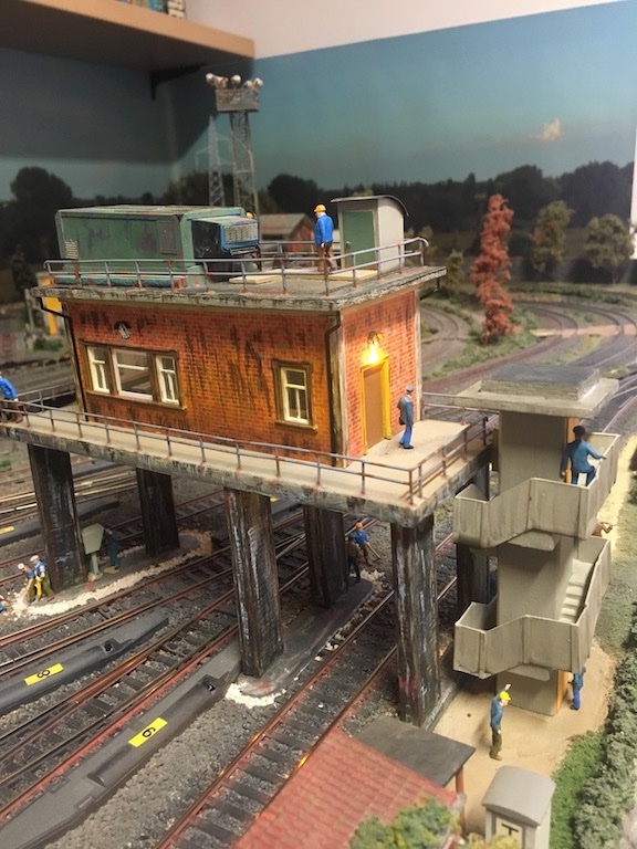

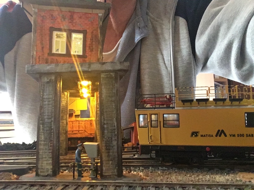

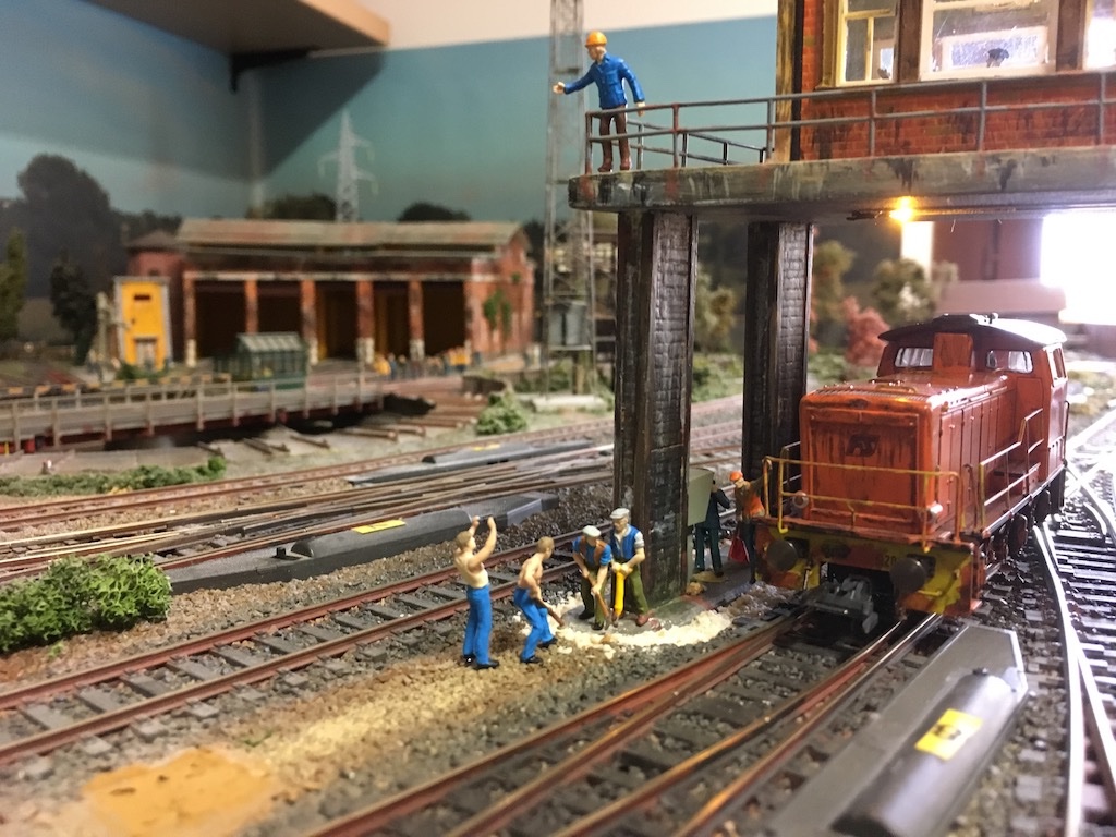

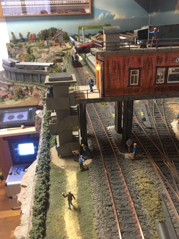

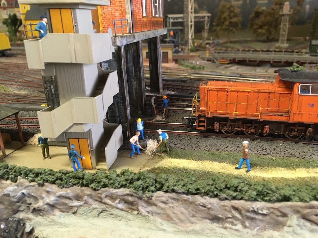

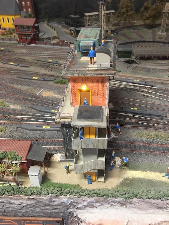

Rieccomi, come annunciato siamo alla parte finale del restyling, manca la coloritura della massicciata ma la colla non è ancora perfettamente asciutta quindi lo farò più avanti; in allegato alcune foto dove si vede il complesso illuminato e inserito nella sua sede.
Grazie a tutti e alla prossima [264]

Però hai lasciato le scale pulite con la cabina invecchiata…

Vero Roberto non ho potuto provvedere a sporcarle perché era ancora fresco e la colla non era del tutto asciutta adesso però è tutta bella sporca :wink:
Mi devono arrivare delle polveri per completare le sporcature e poi è terminato [264] [253] [253]
