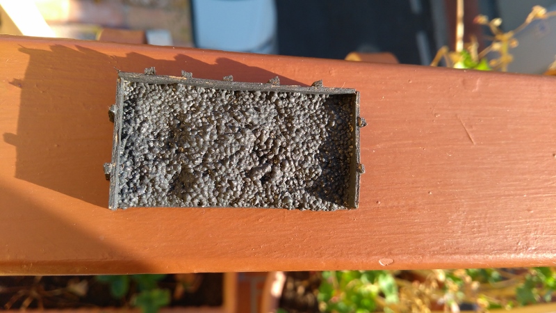

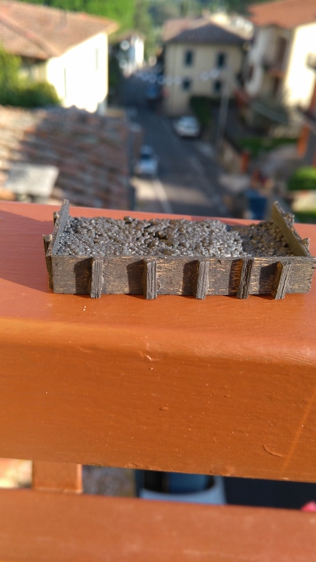

La Carbonaia:
E' stata realizzata partendo da una base in cartoncino, alla quale sono state applicate ai lati delle fascette di legno prese dalle cassette per la frutta.
Il carbone l' ho realizzato con della ghiaia per presepi (purtroppo bianca) colorata di nero.
Le foto:

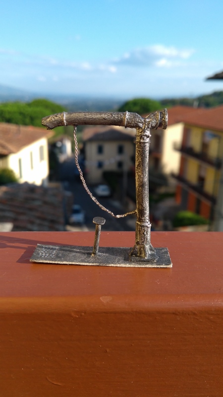

La Colonna idrica:
Essa è stata realizzata a partire da dei cavi di messa a terra (quelli gialli e verdi) con diametro di 2/3 mm, mentre i giunti sono stati ottenuti dai fili di rame che erano presenti all' interno del cavo stesso, lo stesso materiale è stato utilizzato per realizzare la catenella (realizzata secondo la questa tecnica http://www.scalatt.it/forum/topic.asp?TOPIC_ID=12242) La manovella d' apertura, invece, è stata realizzata con un chiodino tagliato a misura ed incollato. Le restanti parti sono in cartoncino.
Le foto:
151,4 KB
237,12 KB
..Che ne pensate??[:I]

La carbonaia mi piace, un po' meno la colonna idrica.
Forse effetto della foto, mi sembra sovradimensionata nel diametro dei tubi.
Re: Carbonaia e Colonna idrica FS in scala H0
#3 Messaggio da benigni99 »
Credo sia un' effetto della foto :cool: , anche perchè, misurandoli hanno un diametro di 3 mm; magari domani la fotografo accanto ad una vaporiera, così potrai valutare meglio di me le proporzioni.

La ghiaia per presepi non va bene: troppo uniforme e con spigoli tondeggianti.
Al vero il carbone si presenta con bordi a pigolo vivo e con dimensioni irregolari. Ti posso suggerire di utilizzare della sabbia o giaia fine che puoi recurerare in giardino. Questo ne aumenterà il realismo.
Belle le pareti di contenimento.
Mi piace anche la colonna, anche se dovrebbe terminare con una curva di 90°.
La verniciatura va benissimo per una colonna dismessa o abbandonata da anni. Se invece la vuoi che sia operativa, deve essere verniciata regolare senza invecchiamento eccessivo.

Grazie Roberto per i consigli; per quanto riguarda la colonna, ho effettuato un invecchiamento molto accentuato poiché essa verrà posizionata molto vicina alla carbonaia.
Semmai cerco di rendere questo effetto solo nella parte bassa.

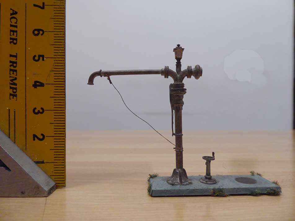

Concordo con quanto ha espresso Adolfo, Filippo , se posso esserti di aiuto, ti posto questa foto di questo modello in scala esatta , in fusione, acquistato diversi anni fa ; ben inteso, questo è solo come riferimento, perchè sarebbe molto complessa da realizzare manualmente, ma almeno hai dei riferimenti più precisi se vuoi migliorare quella da te fatta ; infatti, realizzarne una richiederebbe il tornio e parecchia manualità nel lavoro di lima ed altro , ma questa è un'altra storia... :wink: Comunque, hai fatto molto bene fare esperienza ( sempre utile ) anche con questo oggetto in se difficile, è sempre una cosa positiva ! Tutto serve ! :wink:

Di nulla Filippo ! Ho citato il tornio solo come esempio " estremo ", indispensabile solo se ci si è fatta moltissima esperienza nel modellismo e si aspira a cose complesse da realizzare ; diversamente sarei stato assurdo se te lo avessi consigliato e anche come necessario :wink: ... quindi non ci fare caso, lascia stare,.. qui si tratta possibilmente di comprendere le singole dimensioni ; non è quindi necessario il tornio, la foto può aiutarti piuttosto a cercare tondini di plastica o metallo di sezione adeguata, proprio per questo motivo l'ho postata.. :wink: :cool: :cool:
