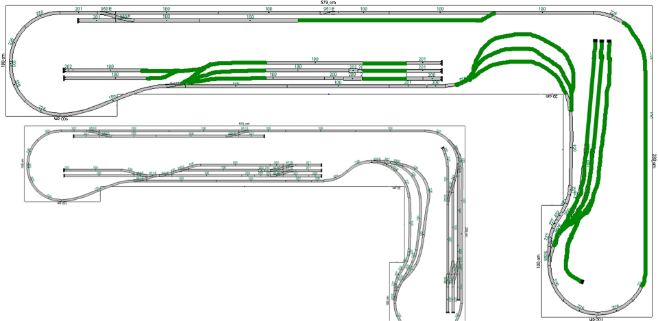

Ti faccio vedere il tracciato del mio plastico (quello con le integrazioni in verde). In effetti, nella realizzazione finale il tronchino in alto a sinistra non c'è più e lo scalo in basso a sinistra è più complesso, con quattro tronchini di cui uno verso una piattaforma girevole. La stazione passante è nascosta da una montagna, che in parte nasconde anche il binario superiore all'altezza del deviatoio. Nella stazione di testa a destra c'è un tronchino in più. La curva di sinistra è sotto un'altra montagna, che nasconde l'altro deviatoio. Ho scelto la linea a binario unico per motivi di spazio e di realismo, trattandosi di una linea secondaria. Epoca III-IV

Grazie Carlo,

#12 Messaggio da cararci »
È in scala H0, sì.
