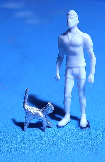

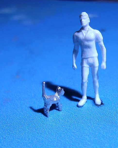

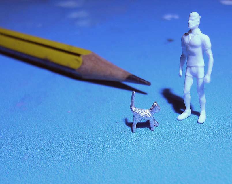

- Ciao a tutti..vi spiego.. :grin: sicuramente desterà curiosità questo mio intervento.. :grin: ..cos'è stà cosa ? Un gatto ? e che centra con il fermodellismo ? Ebbene si , sto realizzando un diorama di una stazione tedesca , la vedrete tra un po di tempo ; io ci tengo molto ai personaggi inseriti in uno scenario e questa volta ho pensato a qualcosa di più particolare ; desideravo un gattino in HO, solo che non mi soddisfa ciò che la Preiser produce, un po bruttino ciò che ho visto, ed inoltre non ne vale la pena spendere soldi per un solo animale, un set costa non poco, quindi ho provato a realizzarlo, giusto questa sera, un'oretta di tempo ; precedentemente avevo tentato con durissimo legno di Ebano nero e plexiglass, ma con scadenti risultati, l'alluminio ritagliato con seghetto da orefice e scolpito con speciali fresette odontotecniche, è stata la migliore soluzione ; nonostante le estreme e minuscole dimensioni, è stato meno difficile del previsto realizzarlo, tutto sta avere le idee chiare della posa finale, infatti sono riuscito a creare le zampe un po in movimento e separate :
Per trattenere il minuscolo pezzo, mi sono aiutato naturalmente con un morsetto a mano.
Lo dovrò dipingere ed accompagnarlo con un personaggio adatto, o ferroviere di stazione o una donnina intenzionata ad offrigli cibo..
-In passato avevo provato a creare un omino Preiser con risultati discreti, può essere possibile e molto divertente come in questo caso, provare a crearne uno ogni tanto, il fatto è che proprio il materiale da scolpire mi creava problemi, mentre ora comprendo che la soluzione migliore sia farli in alluminio ; ripeto..uno ogni tanto..mica voglio rimetterci la vista ! :wink:

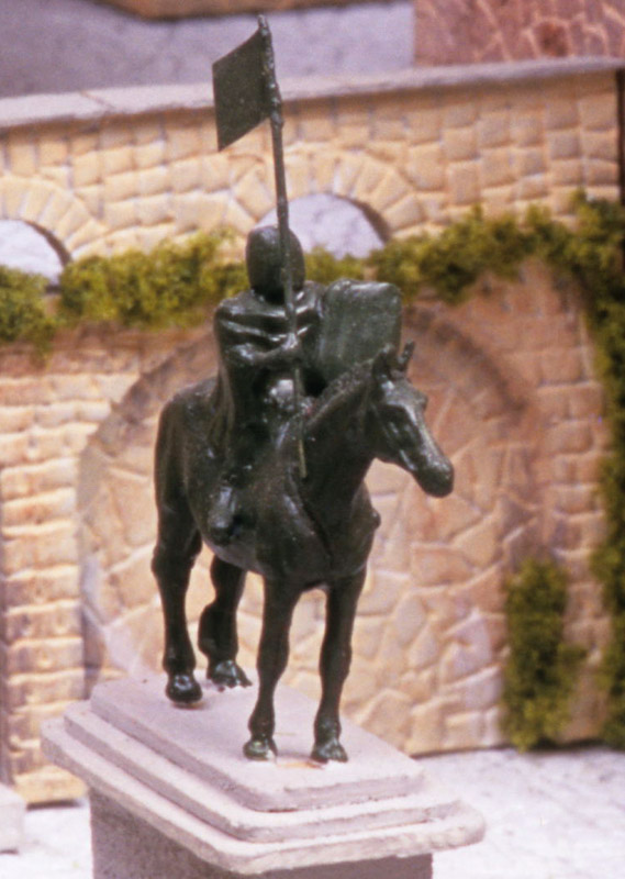

questa statua,cavallo e cavaliere, l'ho modellata in cera ad alta temperatura di fusione.
Poi,per sicurezza,l'ho immersa nell'attac e successivamente verniciata.
Complimenti il gatto è fantastico.

Veramente stupenda Carlo e ben dettagliata, straordinaria anche per le proporzioni dei due soggetti,.. i miei più sinceri complimenti !! :cool: :cool: ; ecco, giusto questa tua tecnica non l'ho mai sperimentata , ne ho solo sentito parlare ed hai fatto benissimo a spiegarla ; se mi capiterà l'occasione proverò anch'io, è un'altra esperienza in più molto utile ! Grazie !! :cool: :cool:

Ma è un'opera d'arte....il cavallo è praticamente VERO...e in che modo l'hai modellata?Certo che fra te e Andrea, c'è l'imbarazzo della scelta.....
E pensare che io il mio figurino lo avevo fatto con spezzoni di filo elettrico... :cool:

ho modellato il tutto con uno spatolino a mano seguendo una fotografia.
