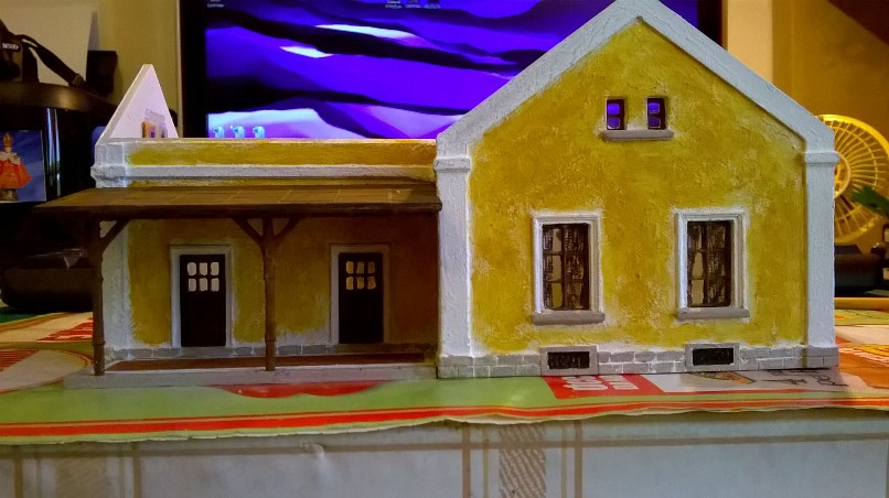

il fatto è che prima d'ora non aveva mai fatto nulla con la resina e quindi ho avuto un pò di difficoltà nell'incollaggio delle parti e nella verniciatura..difficoltà comunque superate dopo qualche tentativo.
una volta assemblato le pareti, mi sono accorto che il tutto non stava molto in dima, e quindi ho rinforzato gli interni con dei listelli di plastica.
ho stuccato le giunzioni e carteggiato, poi ho passato una vernice di fondo a spruzzo.
in seguito ho dato una mano di cementite, per dare l'idea di intonaco, e poi via di acrilico giallo in varie tonalità per creare delle sfumature.
ad ora siamo a questo punto..

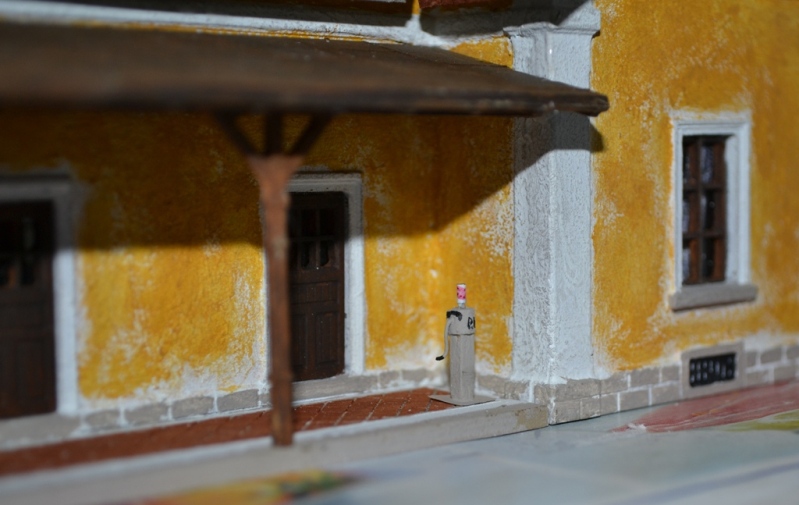

con dei pezzeti li legno ho costruito l'arganetto per il movimento delle sbarre di un PL ...
179,88 KB

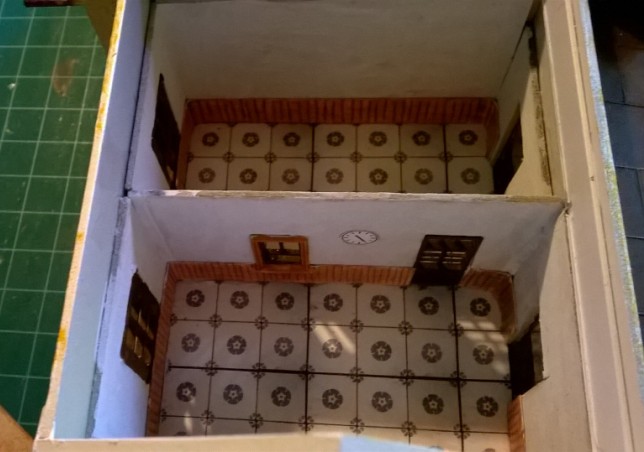

ora sono alle prese con l'arredamento interno...anche se è una cosa abbastanza inutile ci volevo provare...
74,77 KB
il pavimento l'ho fatto con word partendo da una piastrella trovata su internet mentre il bordo è una striscia di carta colorata a pastello.
la finestrella e la porta della biglietteria sono avanzi di un kit Auhagen.
per la sala d'aspetto ho delle panchine credo Preiser...ma volevo costruire magari una scrivania, una sedia ed un armadio per la sala del bigliettaio...
come faccio???

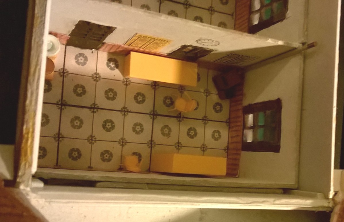

la stazione è stata completata..non ho però realizzato da me i mobiletti ma ho approfittato di un acquisto online da un negozio Ceko per comprarli a poco.
Il set contiene un armadio, scrivania con 2 sedie, stufa ed un lavabo.

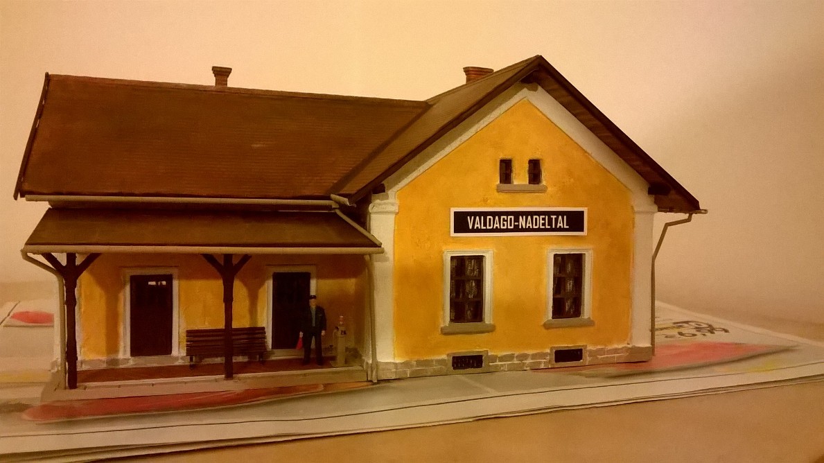

216,31 KB
ecco la stazione finita e questo edificio potrebbe trovare posto su un dioramino di fantasia ambientato in Alto Adige.
Devo dire che è stato molto difficile come kit in quanto non avevo mai fatto nulla in resina.
Il risultato finale è buono, ma tirando le somme, penso siano meglio i kit in lasercut....più facili sia da assemblare che da colorare.
179,89 KB
