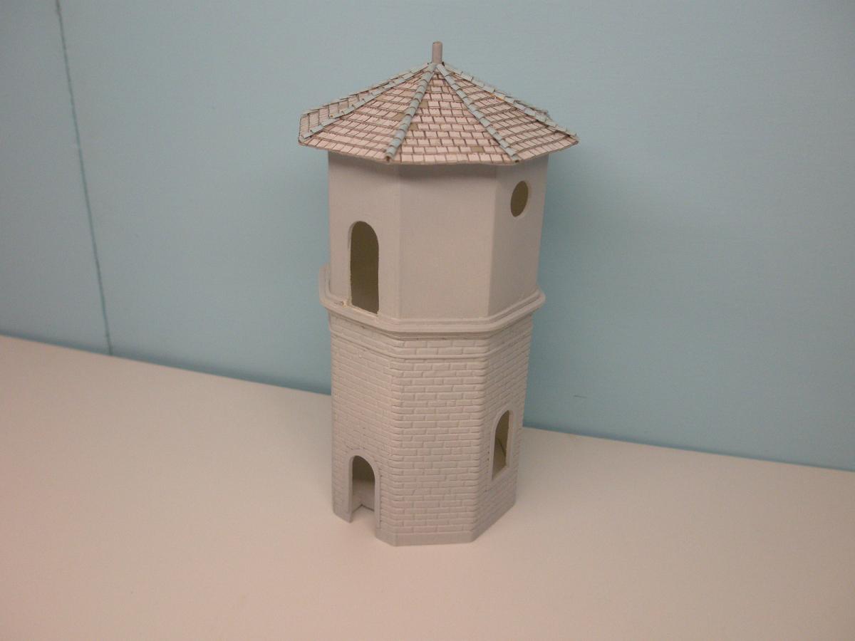

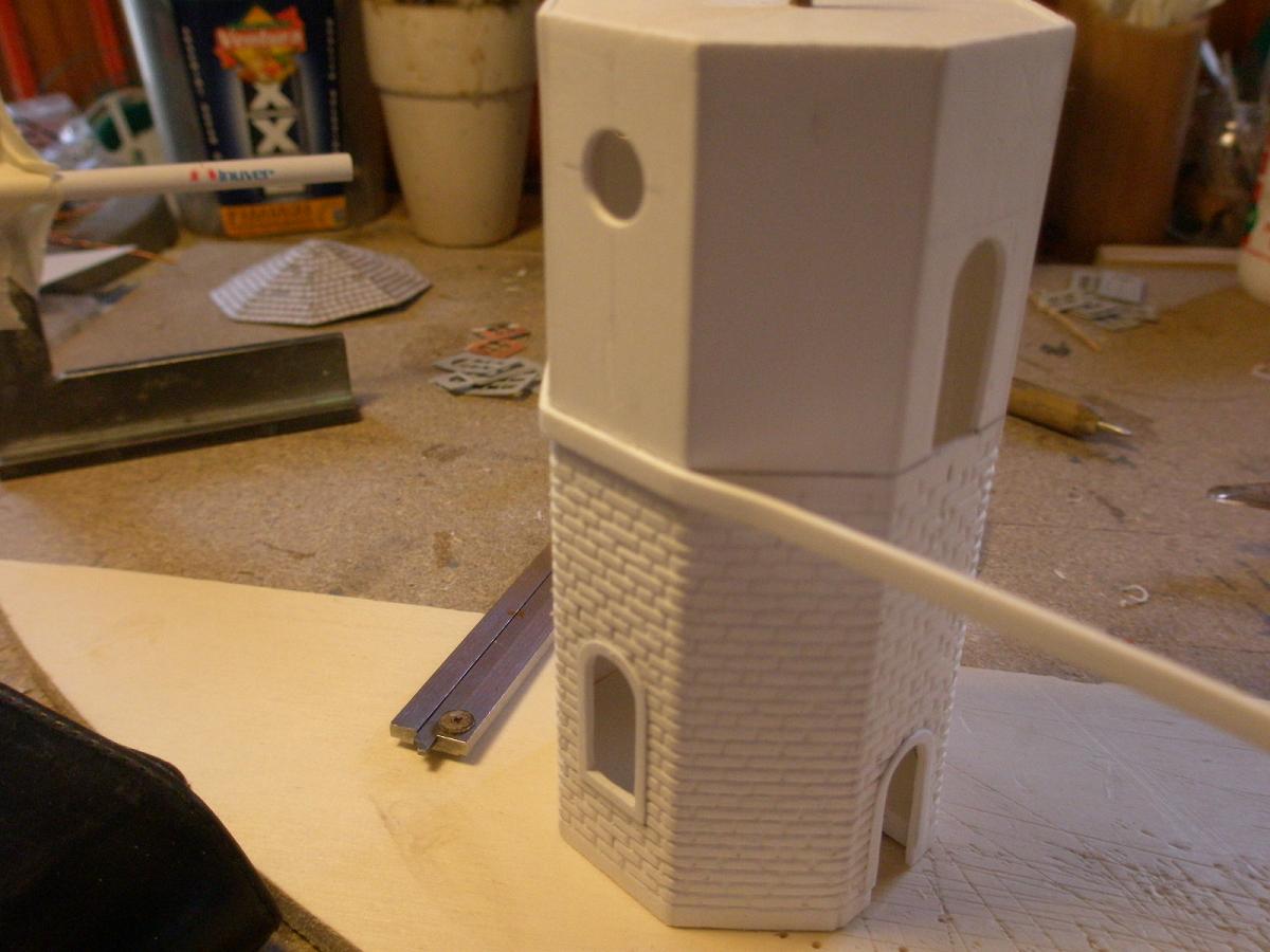

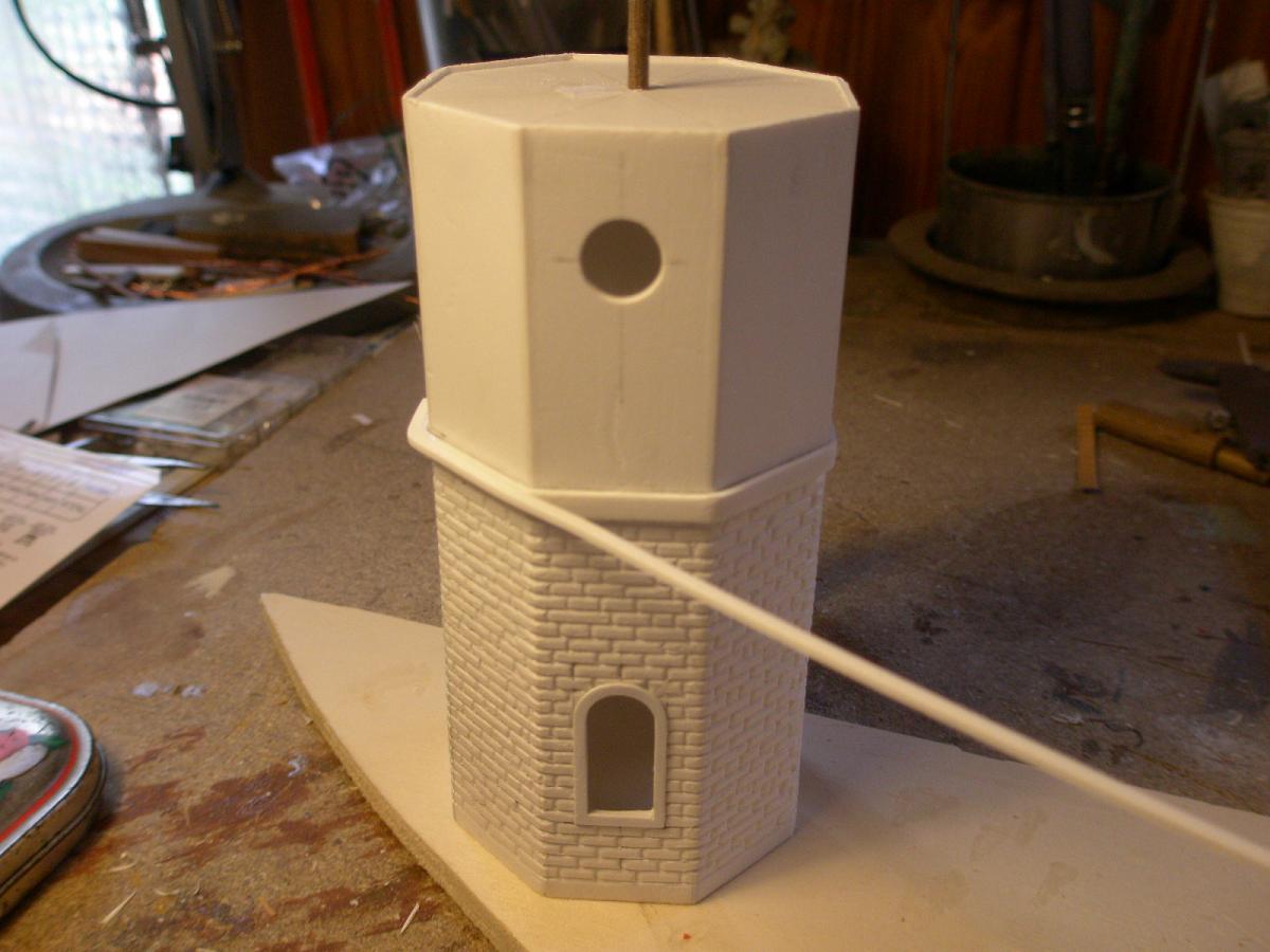

E' bello ,ogni tanto, cambiare e buttarsi su altri lavori!
79,05 KB
140,86 KB
94,65 KB
106,58 KB
145,65 KB
117,34 KB
115,8 KB
66,6 KB

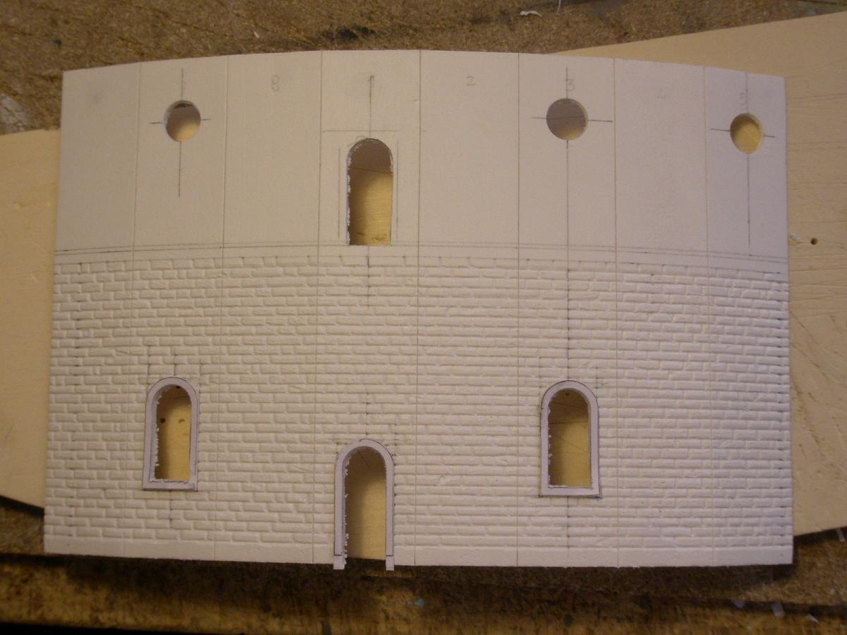

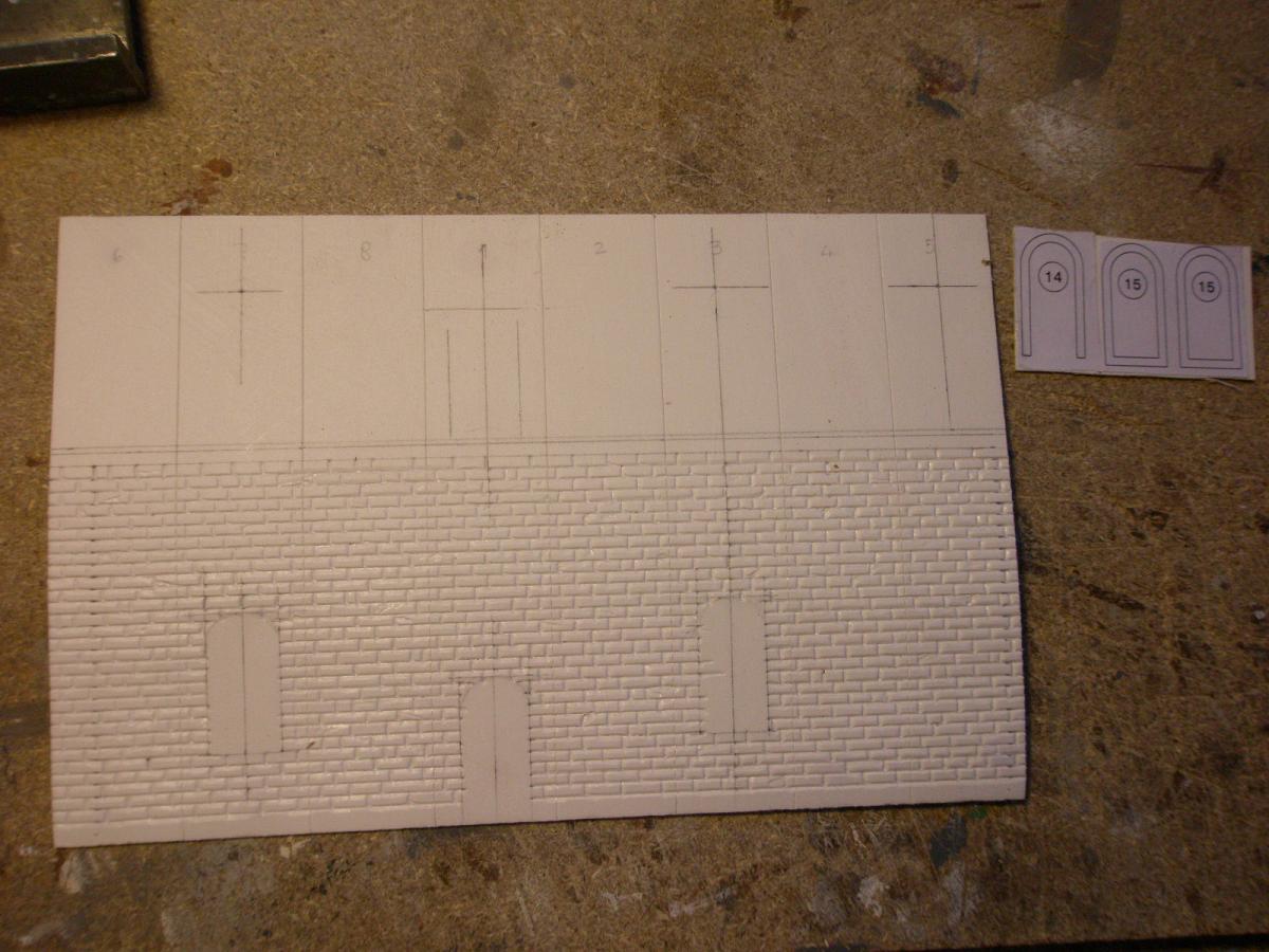

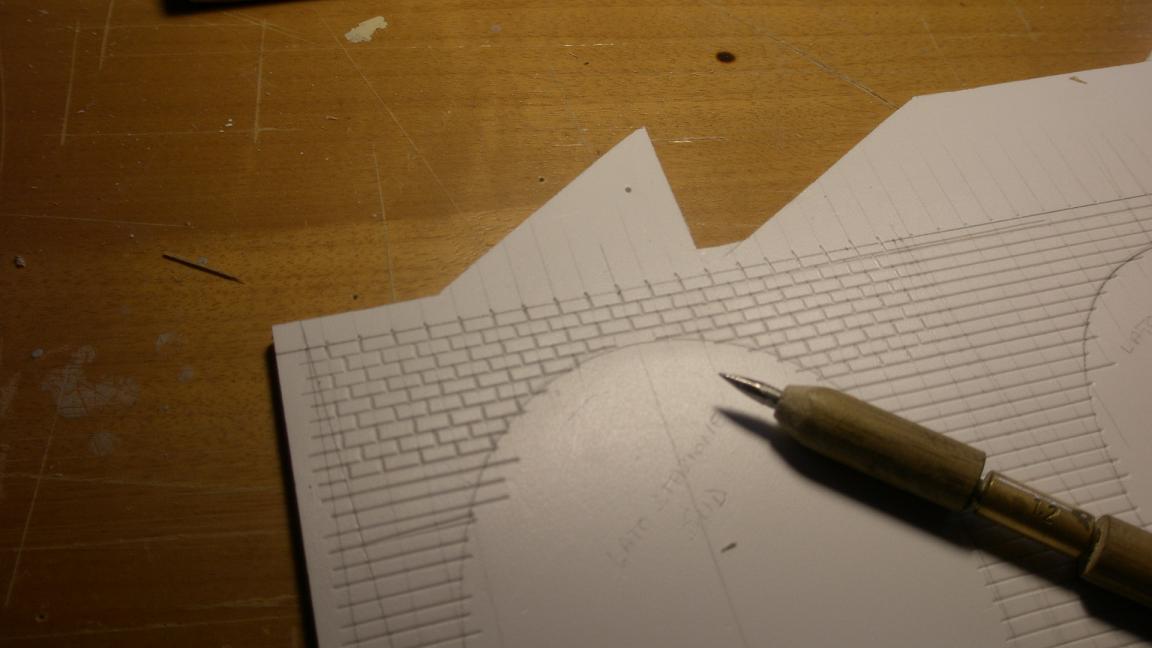

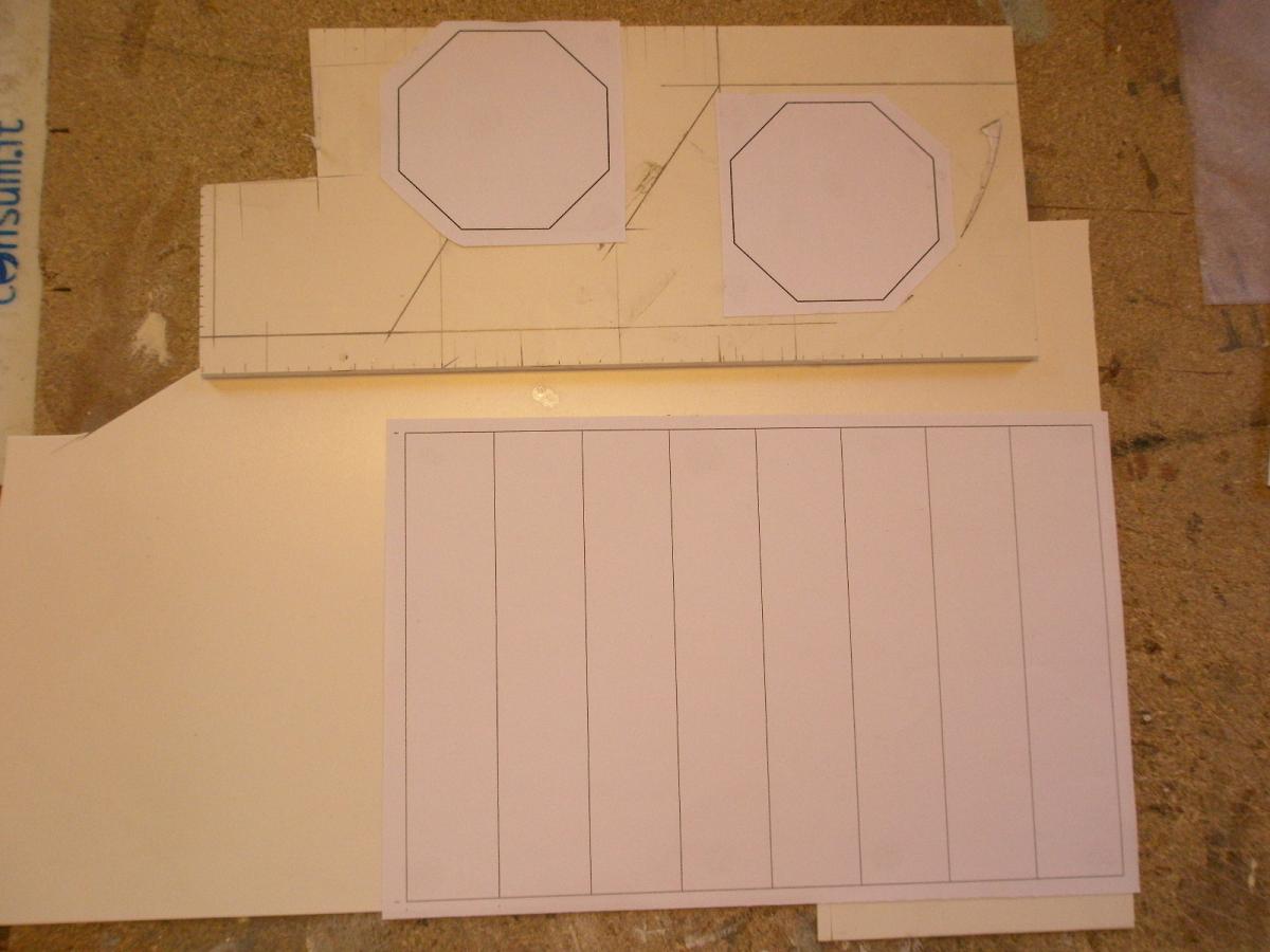

eccezionale l'incisioni per le mura; quale attrezzo hai usato?
Messaggi: 14131
Re: FAENTINA:Il serbatoio dell'acqua di RONTA
#5 Messaggio da Egidio »
Bellissimo !!! :cool: Immagino sia forex inciso. Che spessore ? Saluti. Egidio. :cool:
Messaggi: 23530
#6 Messaggio da Andrea »
Splendido, realizzerai solo l'edificio o anche un dioramino che rappresenti quella tratta?

Complimenti Luciano. I tuoi sono da sempre lavori dai quali appredere solo insegnamenti.

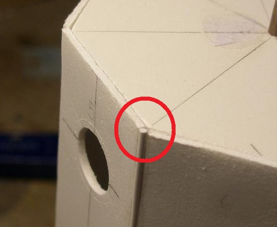

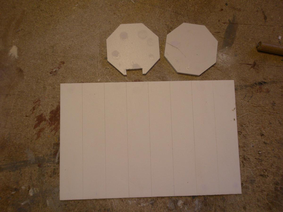

Una cosa non ho capito. Il forex, dopo averlo inciso, lo hai piegato (ed eventualmente come? ") oppure è stato tagliato ad hoc ed incollato.
": Con cosa hai inciso il forex per ovviare allo spessore in eccesso di piega, per ottenere uno spigolo e non un raggio.
#10 Messaggio da liftman »
Semplice :wink: non è inciso [:o)]
E' un attrezzo autocostruito! Non ha importanza come;l'importante è che abbia una punta.Ad ogiva è il massimo!!!
72,42 KB
Egidio ha scritto:
Bellissimo !!! Immagino sia forex inciso. Che spessore ? Saluti. Egidio. :cool:
Naturalmente è forex. Lo spessore è 1,2 mm.
Mi fermo all'edificio...per ora!

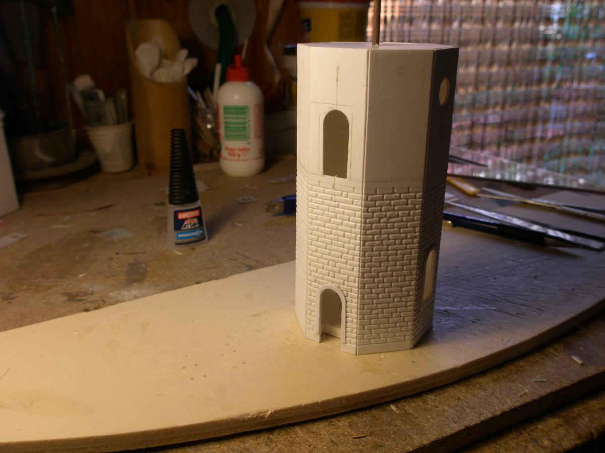

Le pareti le ho incise con il taglierino con un taglio non passante. Poi è bastato,manualmente, avvolgerle attorno all'ottagono di base.
Il vuoto creatosi, tra una parete e l'altra,l'ho riempito con un tondino di plastica di 1 mm di diametro.Quindi lavoro di lima e carta vetro per eliminare il materiale eccedente.

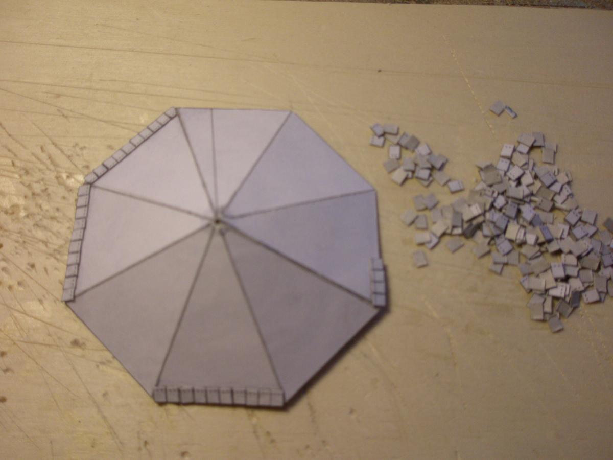

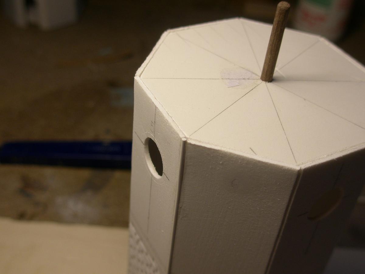

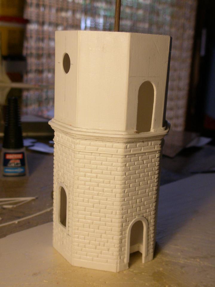

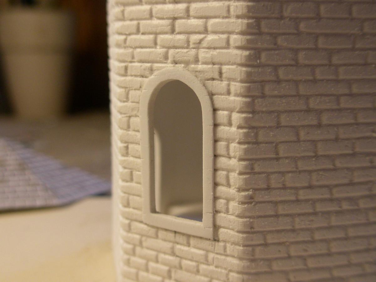

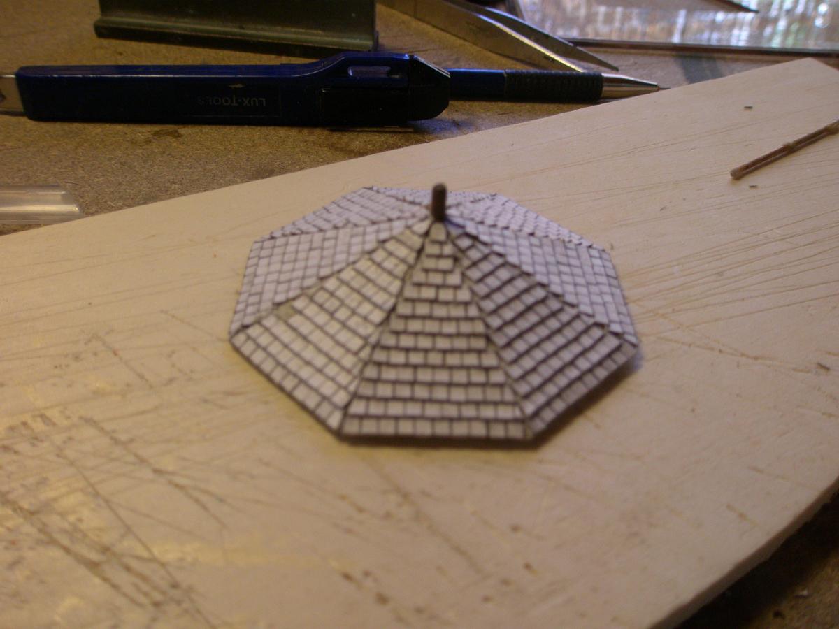

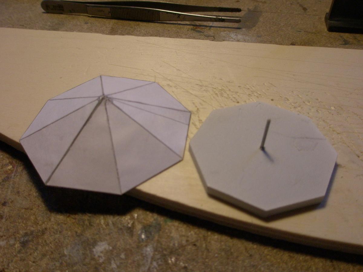

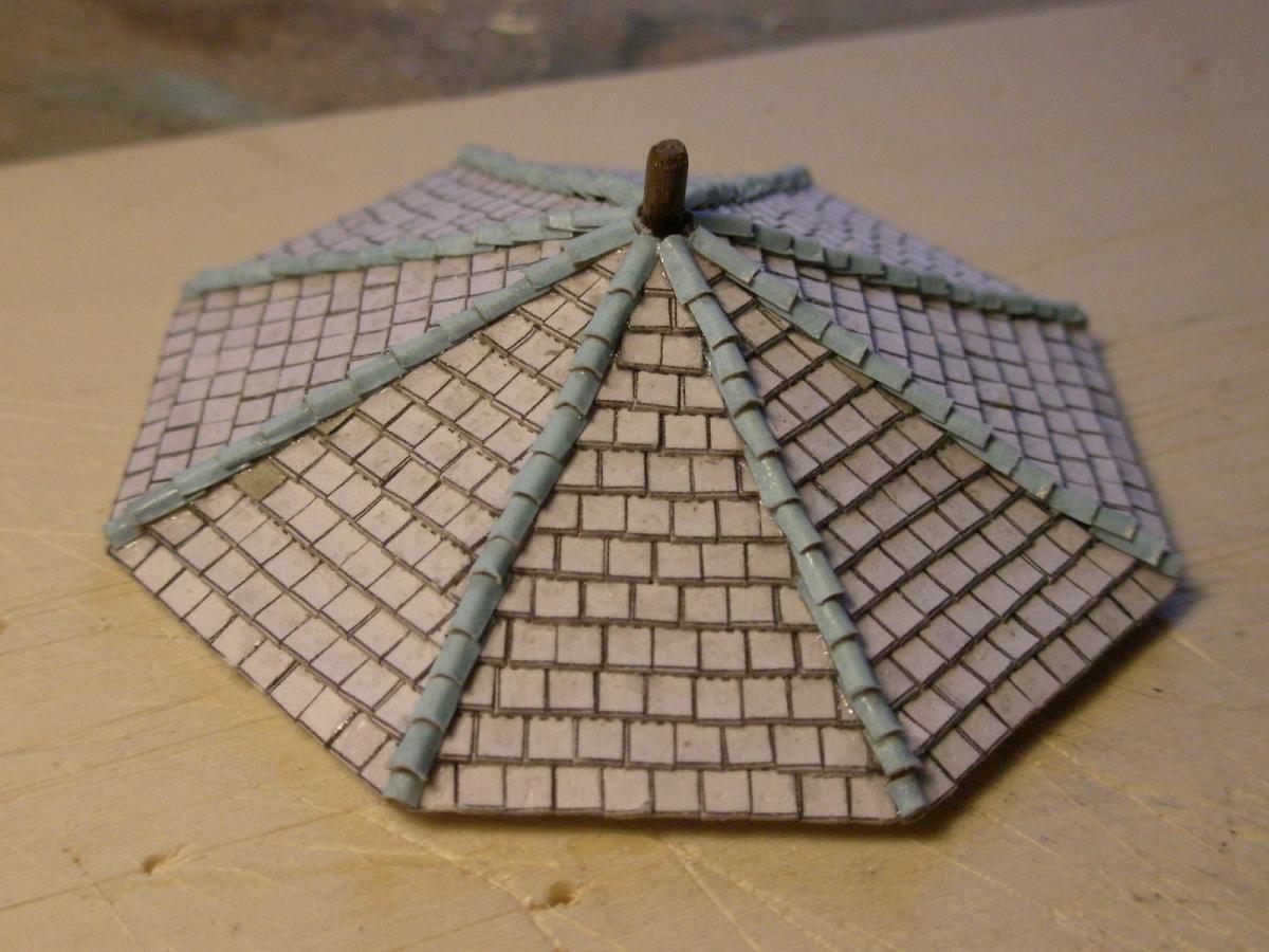

Altre foto dei lavori in corso...
92,8 KB
108,99 KB
111,34 KB
72,74 KB
98,71 KB
81,19 KB
104,01 KB
100,19 KB
130,62 KB
65,93 KB

Complimenti Luciano per l'ottimo lavoro estremamente realistico e per gli utilissimi consigli sull'utilizzo del forex. Buona continuazione! :smile:

A vedere il work in progress sembra di una semplicita'.......invece COMPLIMENTI come sempre.
