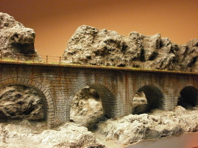

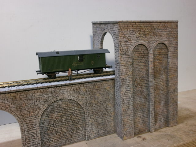

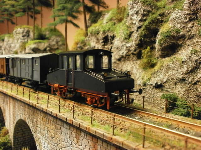

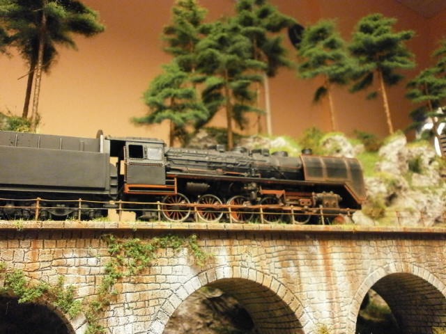

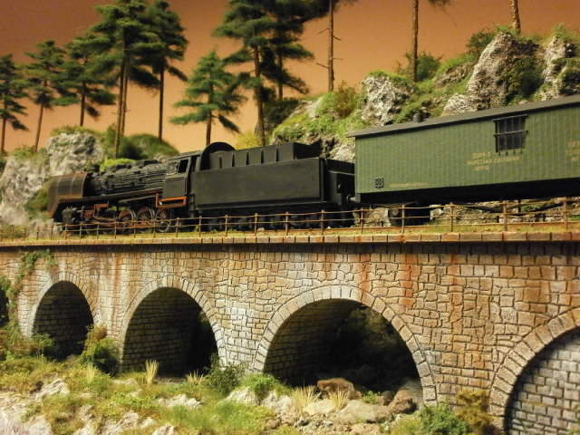

E ora per un altra con viadotto in muratura a pietra naturale

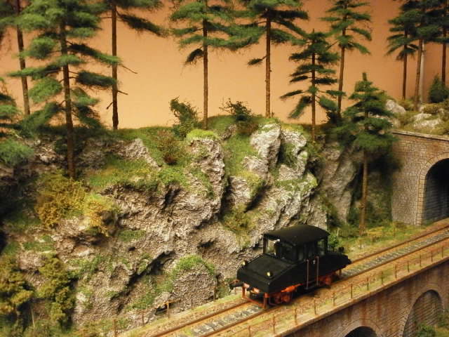

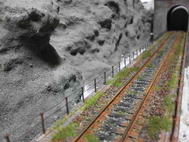

adobel55 ha scritto:
Ottima realizzazione, anche io ti chiedo più informazioni sulla realizzazione.
Misure, materiali ed altre foto.

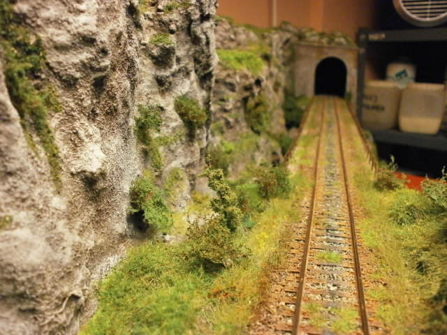

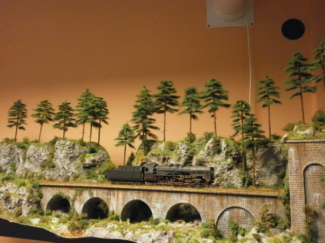

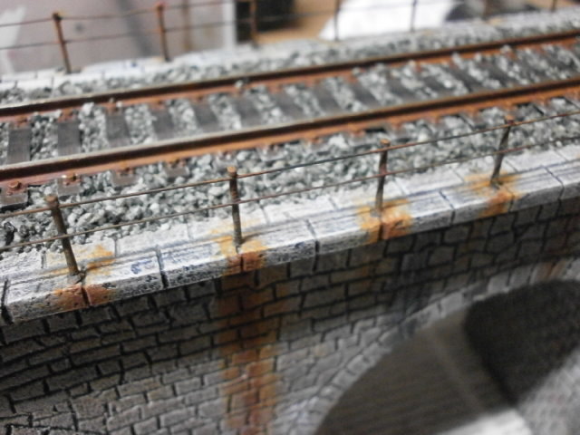

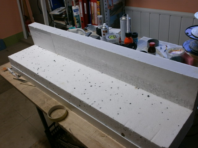

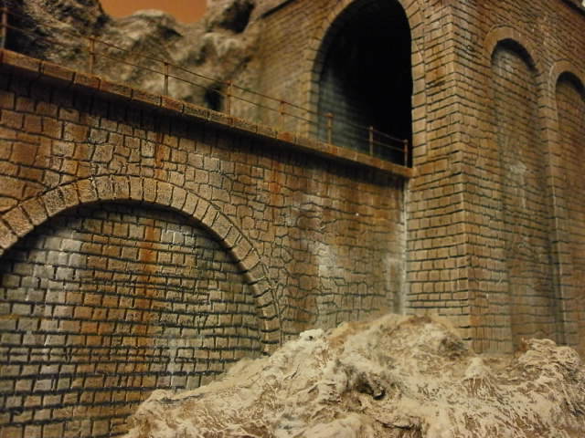

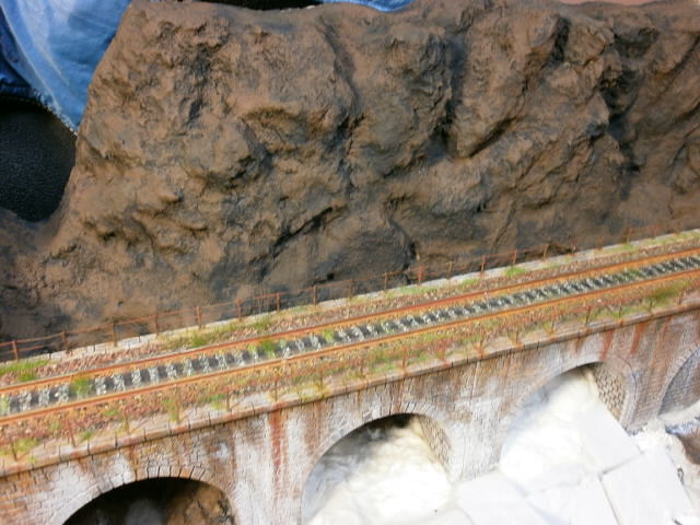

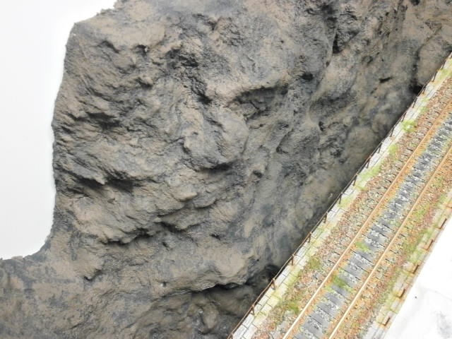

Ciao , le misure sono 100cm lung. ,25cm larg. e 28cm alt.
Ho usato le lastre PCV di spessore 4mm per tutto il telaio (scatola)
81,41 KB

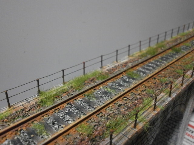

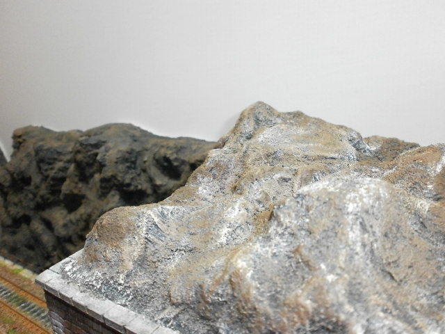

E il tereno ho fatto con il styrodur ,da 10cm di spessore ,sagomato ,tagliando a piacere e poi ricoperto con asciugamano di carta bagnianda con la colla vinavil

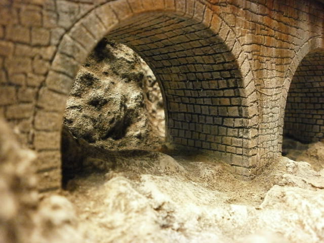

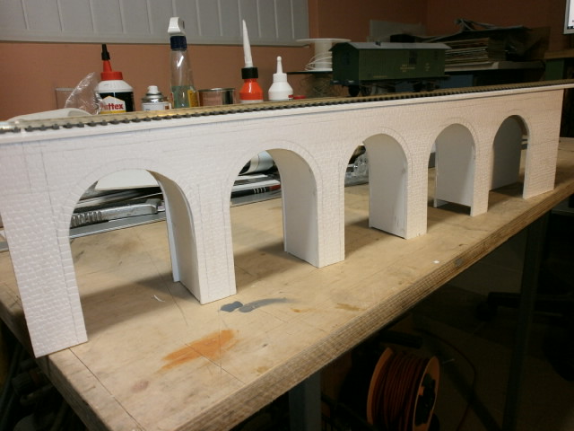

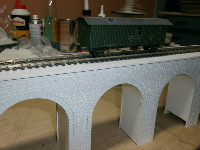

Il ponte fatto con FOREX
80,97 KB
81,66 KB
79,64 KB
80,39 KB
Inciso con un cacciavite .
E poi ... le ringhiere sono fatte con il chiodi per legnio e filo di ottone
83,15 KB
82,58 KB
81,47 KB
79,69 KB

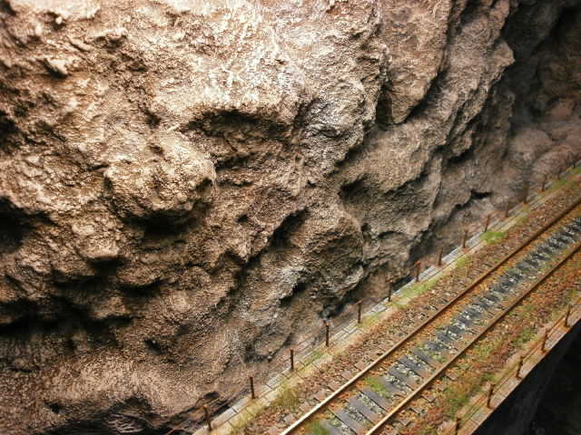

le parte di roccia con styrodur come il tereno.
82,35 KB
82,53 KB
80,65 KB
81,35 KB

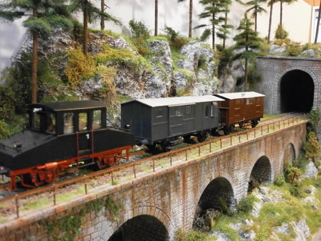

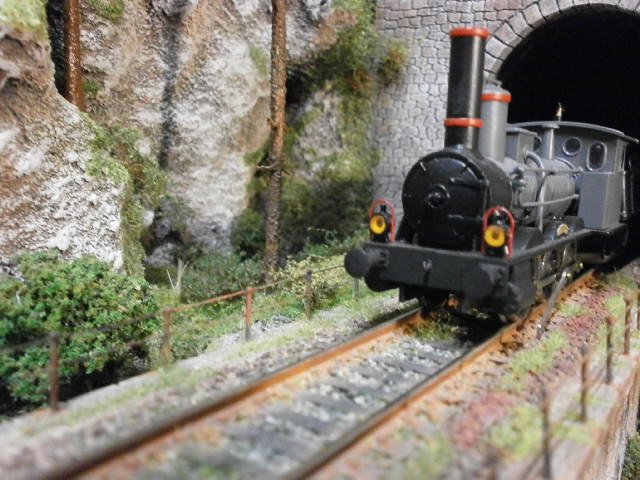

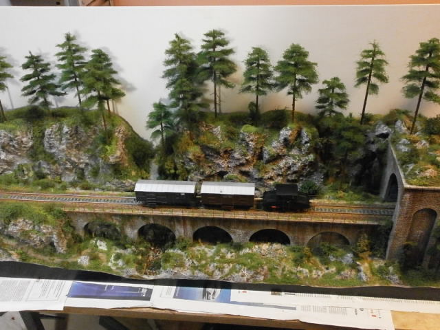

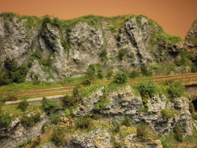

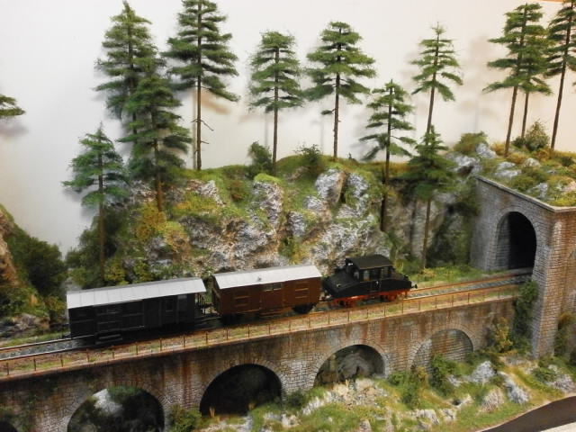

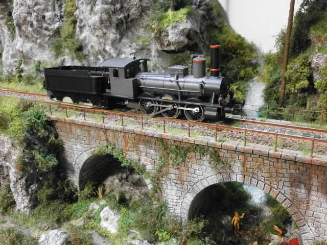

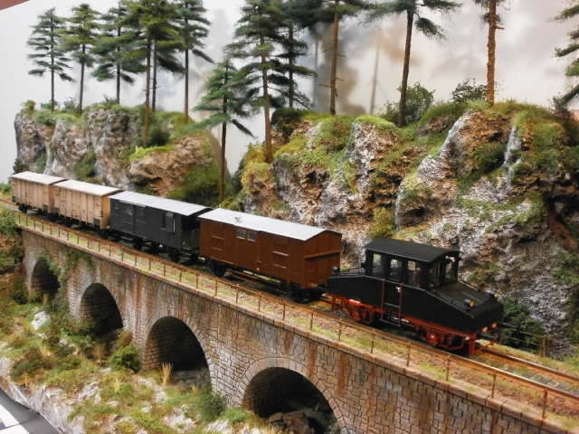

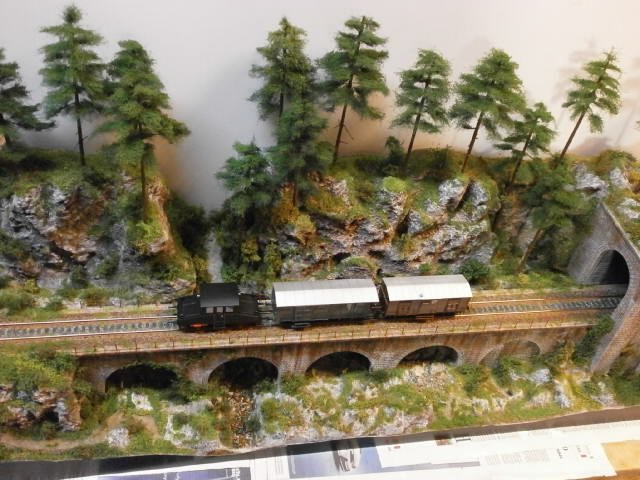

Il diorama e (forse) finita :cool:
82,12 KB
82,95 KB
80,62 KB
82,34 KB
79,92 KB
79,3 KB
79,24 KB
79,96 KB
79,82 KB
82,18 KB
81,54 KB
78,98 KB
80,32 KB
No lo so , posto e giusto , posso vendere.

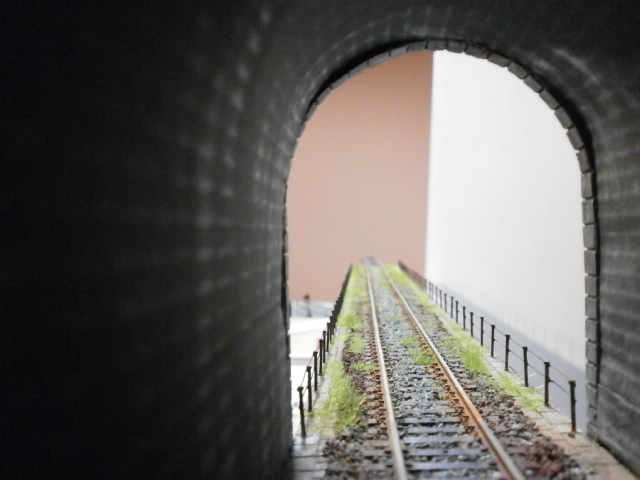

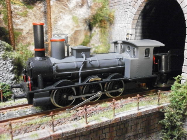

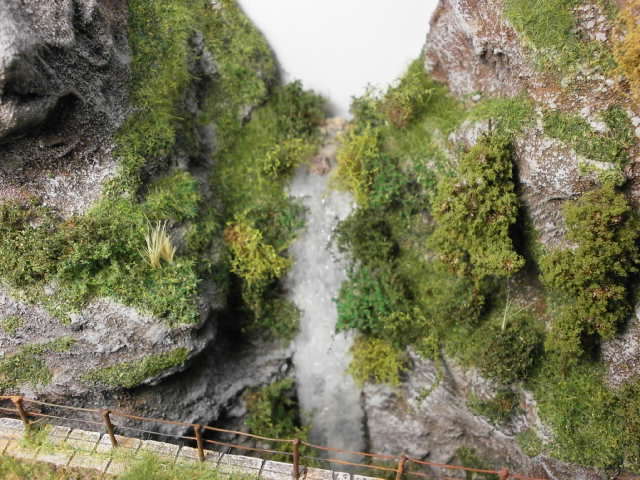

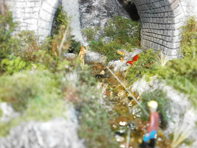

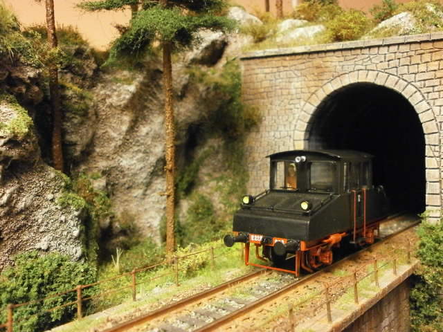

Un picollo aggiornamento , :wink:
81,41 KB
78,12 KB
79,09 KB
81,2 KB
80,87 KB
78,5 KB
80,05 KB
81,67 KB
81,61 KB

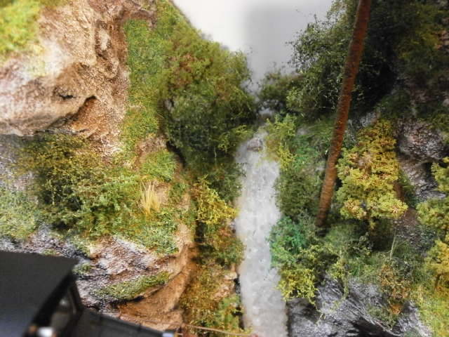

Molto bello!

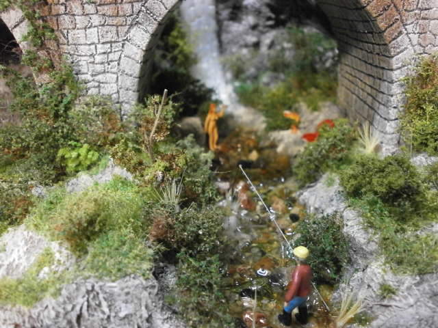

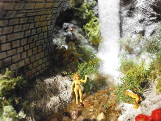

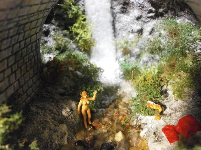

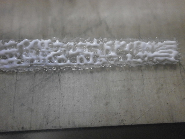

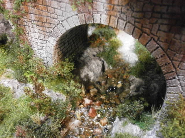

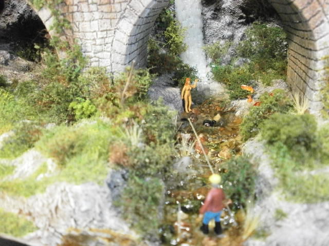

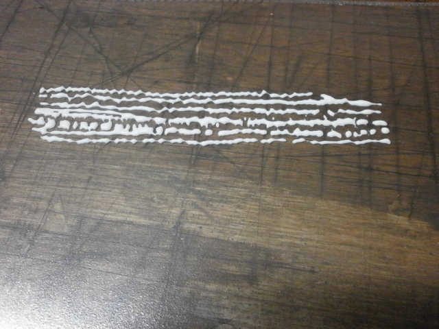

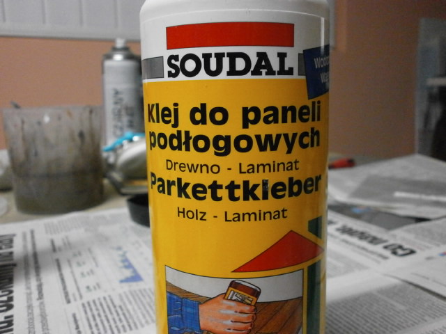

Come hai realizzato la cascata?
conte62
Messaggi: 68
Iscritto il: lunedì 27 gennaio 2014, 21:46
Nome: Maciek
Città: Breslavia - Polonia
Re: Diorama con viadotto

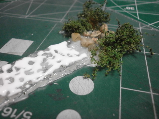

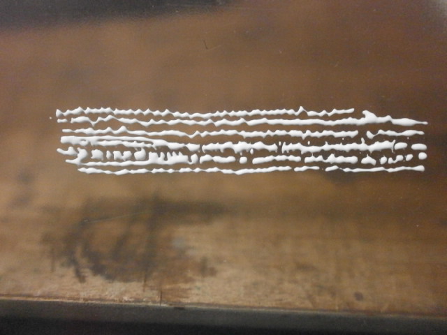

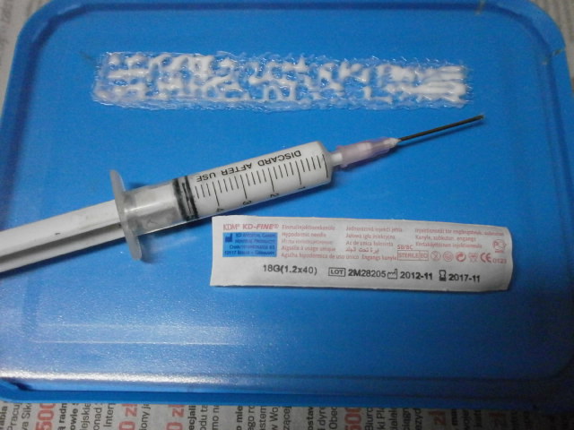

#21 Messaggio da conte62 »
Molto bello!
Ciao !
Corto , :wink: Con il otto stratti di colla vinilica (aquaresistente e dopo quando e asciutta e trasparente :wink: (quasi).
Ogni stratto ho faeeo con la siringa e ago ,tempo di fare e 5 giorni
(un stratto a giorno = tempo per secccarsi)
77,72 KB
75,91 KB
74,63 KB
81,64 KB
79,6 KB
78,95 KB
82,04 KB
Ultima foto mostra tipo di colla per pavimenti di legnio ,ho usato per la cascata , costo totale di tutto , 5 giorni di pazienza + 4.50 E per la colla
