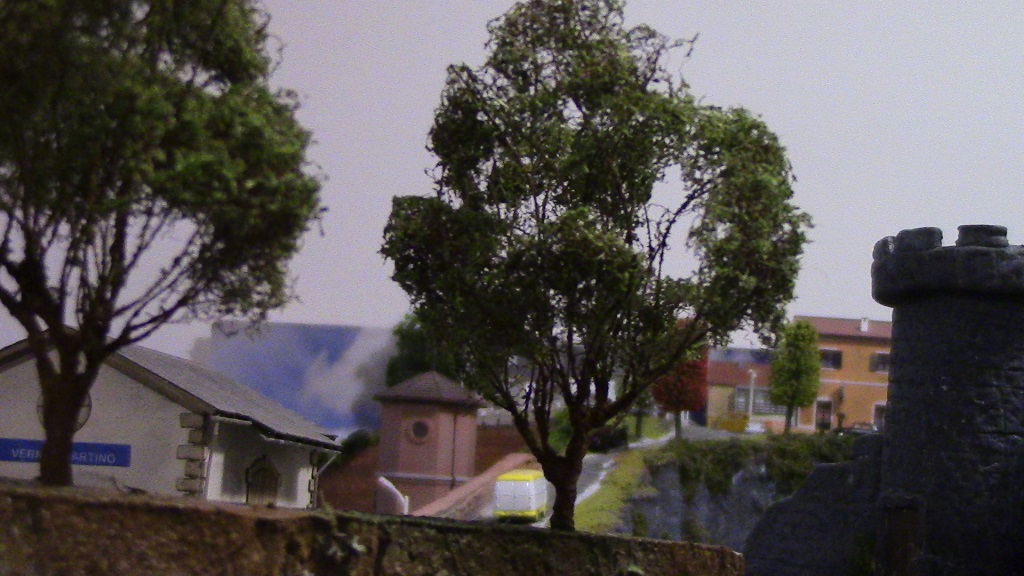

Modulo stupendo. Per non parlare dell' albero che situato li fa la sua bella figura !! Saluti. Egidio. :cool:

adobel55 ha scritto:
Direi che di ambienta facilmente.
Solo l'imbarazzo della scelta.
È un tipo socievole.
Complimenti
:cool: :cool: :cool: ....accidenti è vero!!!!! Grazie Adolfo per i complimenti!!!!
...si Egidio è molto bello...questa scala consente veramente di far emergere ogni piccolo particolare e, .....non perdona!!!! :smile:
Grazie ancora Egidio per i complimenti!!! :wink: :grin:

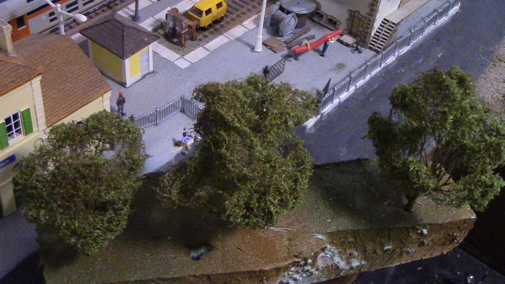

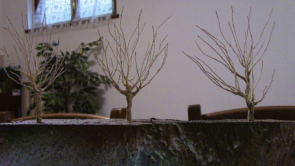

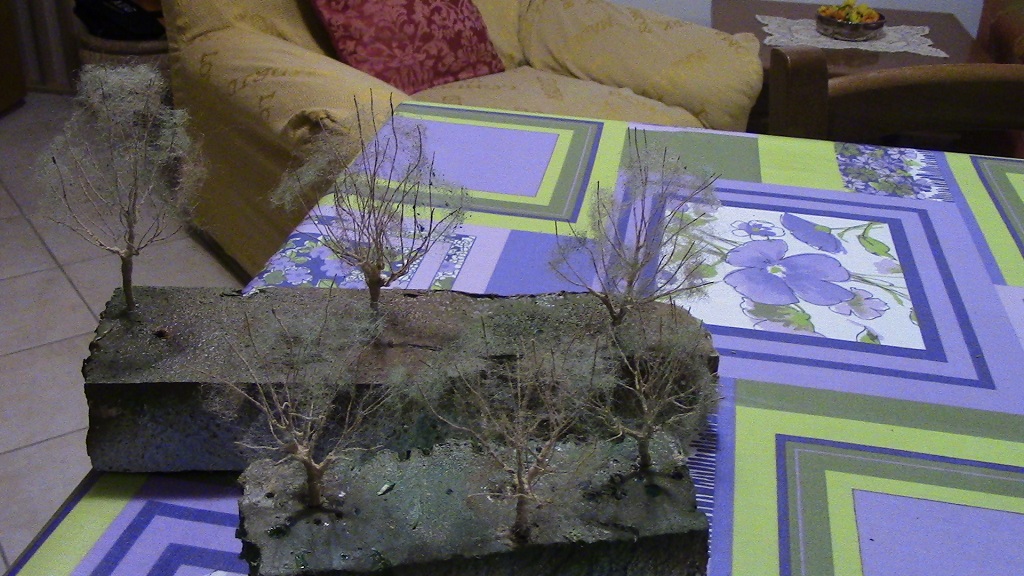

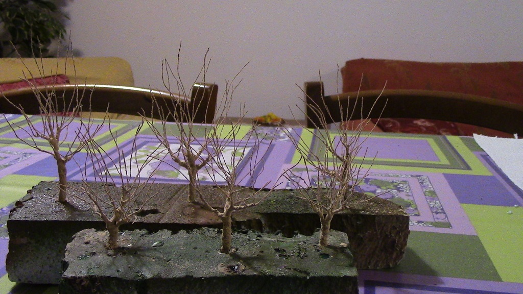

Continuano i miei esperimenti boschivi, avendo idea di ricreare nel futuro modulo un boschetto mi piaceva avere vari alberelli realizzati con tecniche diverse, in questo caso sono tornato alle origini creandomi alcuni alberelli con la tecnica del filo elettrico intrecciato e dacron precedentemente utilizzata cercando di rivedere ogni passaggio per migliorarne il risultato, questi i primi tre alberelli :wink:
259,79 KB
252,52 KB
238,32 KB
204,77 KB
270,95 KB
255,47 KB
Sinceramente mi sembra un buon risultato e anche per questo se può interessare per i prossimi sto realizzando le foto passo passo, magari si potrebbe realizzare una fotoguida utile a tutti [:I]
Vedo solo ora Massimiliano. Questa credo sia una fra le migliori tecniche che rendono realistici i nostri alberelli!!! A te sono venuti veramente bene.
Luciano

Grazie mille Luciano per i complimenti, condivido appieno il tuo pensiero, tra le tecniche che ho sperimentato questa è sicuramente la migliore :cool: Massimiliano :cool:

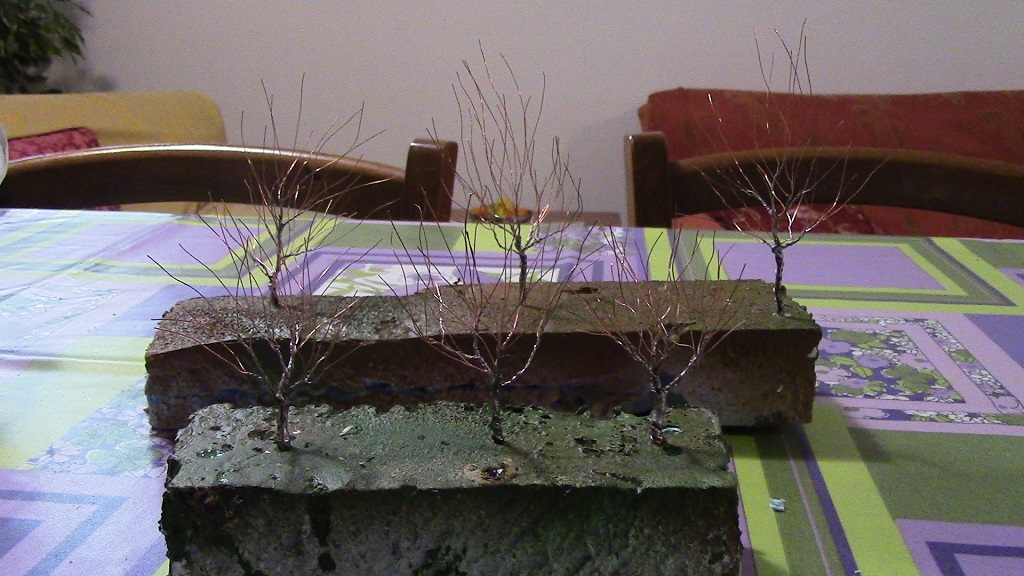

Considerando anche i commenti positivi ricevuti, mi sono realizzato qualche altro albero con la tecnica del filo elettrico e dacron, sperando di fare cosa gradita questa volta a fatto un passo passo correlato dalle immagini [:I]

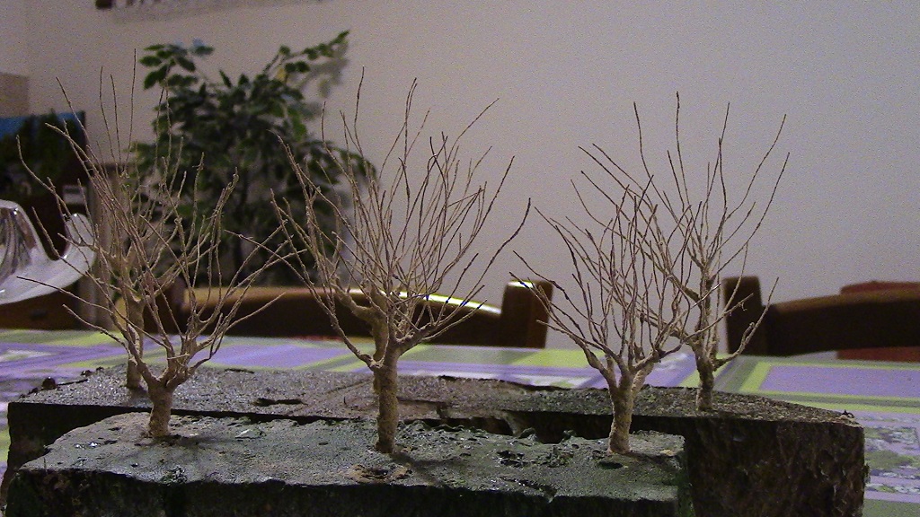

Per prima cosa con il filo elettrico si crea la struttura base dell'albero
227,73 KB
A questo punto, io mi aiuto con una morsa, con il saldatore si applica lo stagno nei punti più critici in modo che la struttura diventi bella salda
230,5 KB
218,05 KB
Si ripete l'operazione su tutti gli alberi
236,6 KB

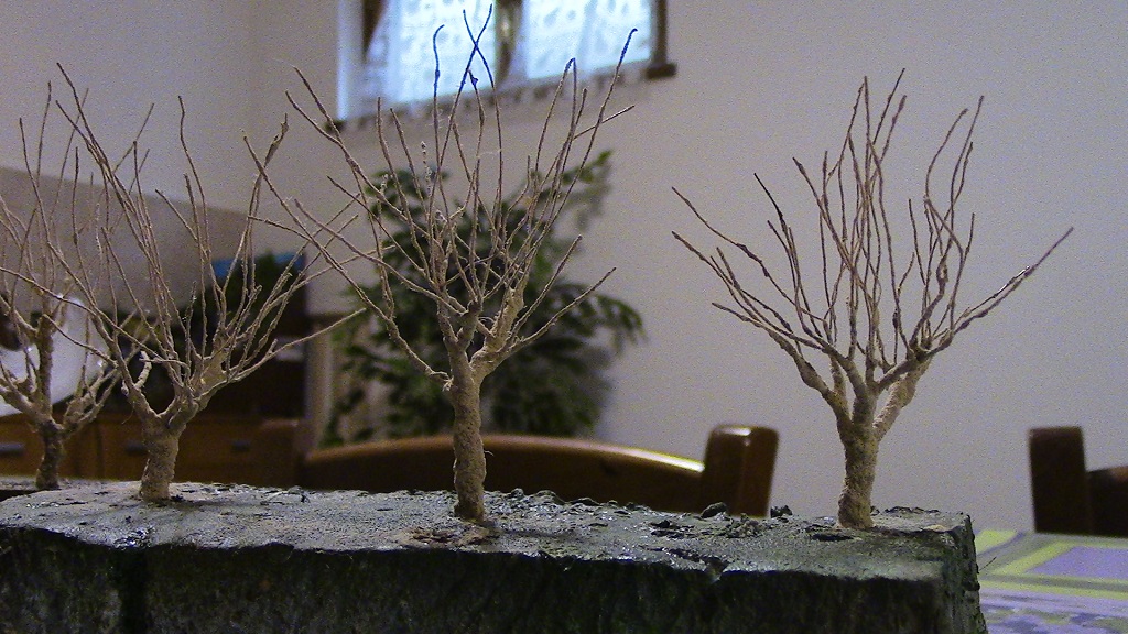

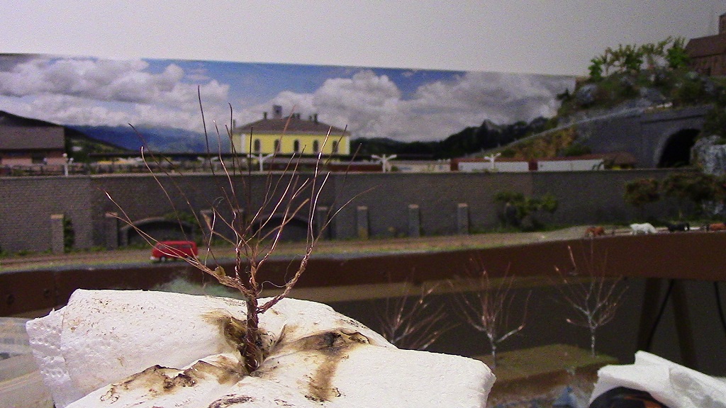

A questo punto la struttura risulta bella solida e si passa a dare maggiore realismo al tronco e i rami, io ho trovato ottima la polvere di legno, quindi mi creo uno soluzione di colla vinilica leggermente allungata con acqua, la quale viene passata su tutta la struttura per poi procedere con la prima spolverata di polvere di legno, questo passaggio va ripetuto più volte fino ad ottenere l'effetto voluto, l'importante è che la struttura sia più grande alla base e più fine alla punte, ecco il risultato su i vari alberi in lavorazione [:I]
240,09 KB
271,72 KB
260,02 KB
244,28 KB

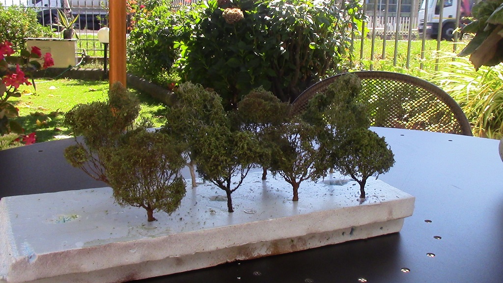

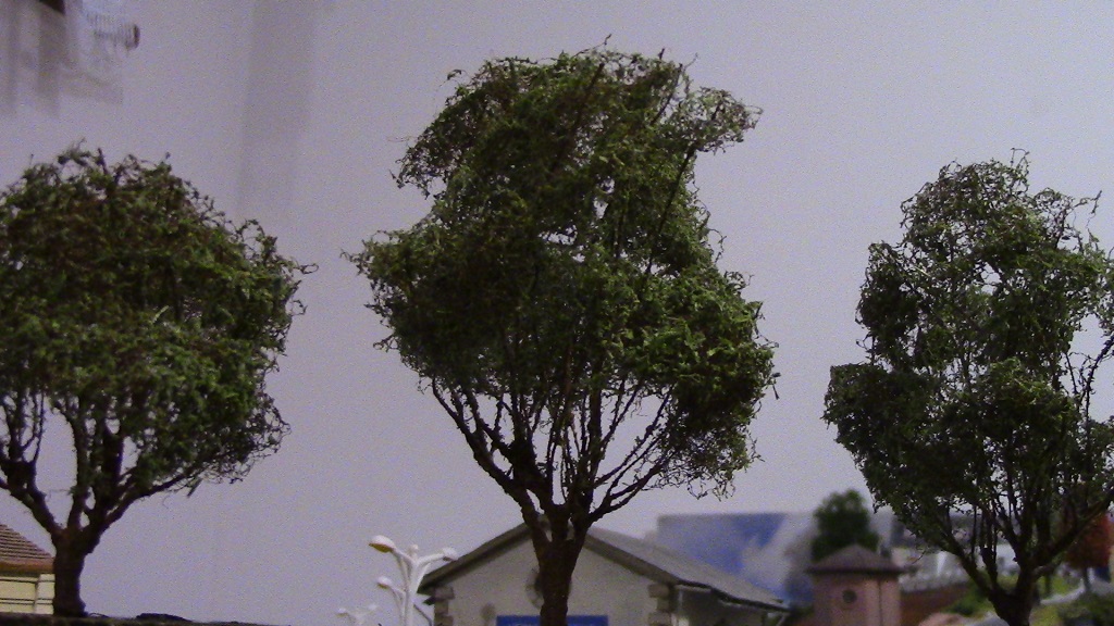

A questo punto si può inserire il dacron sulla chioma, è un passaggio molto importante perché poi dara l'effetto finale del nostro albero, mi raccomando il dacron deve essere dipanato molto, deve essere un velo leggero
250,27 KB

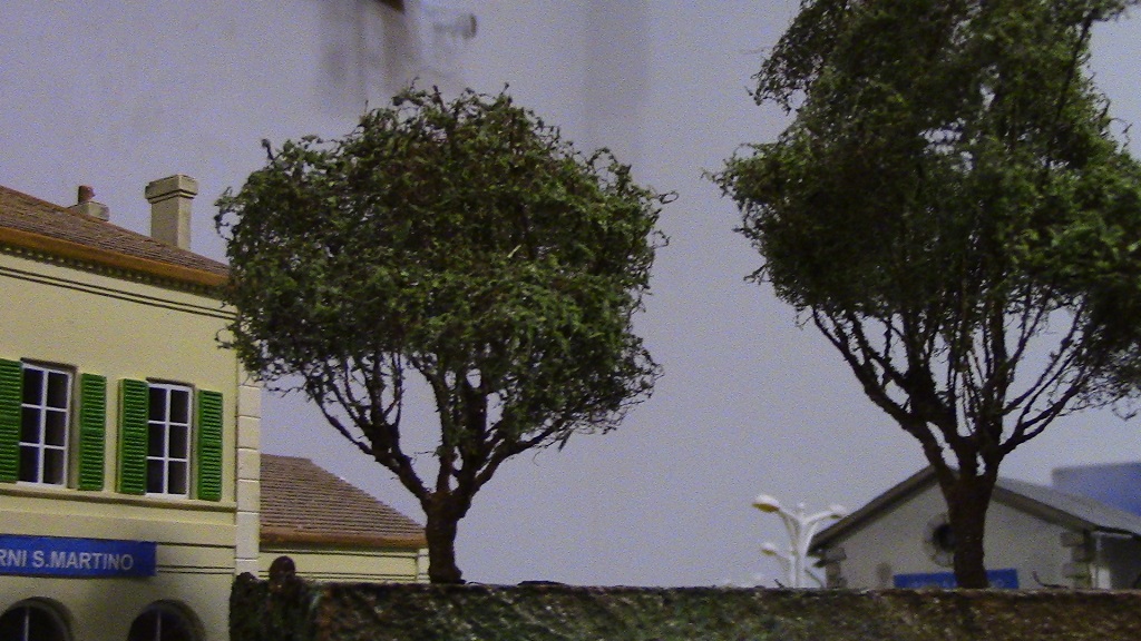

Gli ultimi passaggi sono la colorazione di base del tronco e dacron in base al tipo di albero che vogliamo riprodurre e poi una volta asciutto si applica il fogliame, io come fissante utilizzo la lacca per capelli, quindi passaggio di lacca, applicazione delle fibre e nuova passaggio di lacca per fissare il tutto, ecco quindi gli alberi ultimati
290,27 KB
286,53 KB
Spero che questa mini guida sia utile per chi voglia riprodurre gli alberi con questa tecnica :cool: la persona che è doveroso citare che è maestro in questa tipo di realizzazione è il grande Alex, io ho solo ripreso questo suo fenomenale metodo che trovo ottimo, spero che il risultato vi piaccia [:I]
