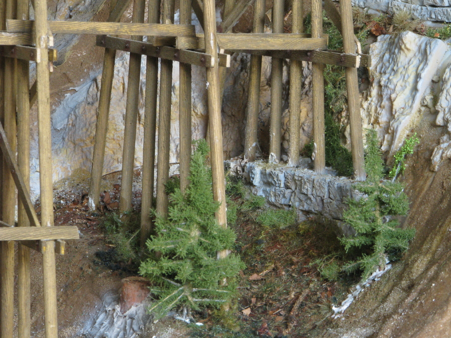

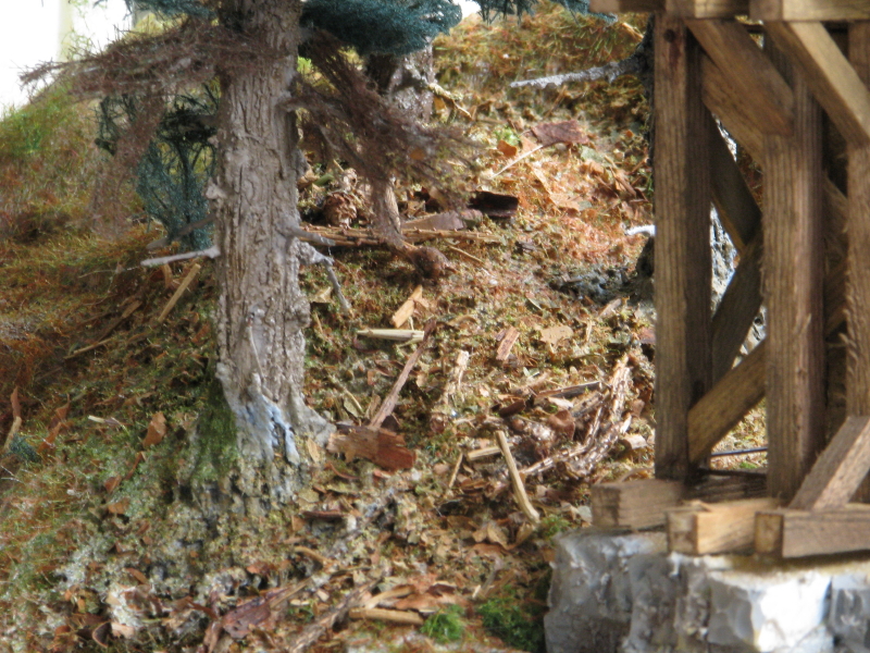

Continuano i lavori sul diorama del "ponticello".
Seguendo la ricetta di Carlo, un bel battuto di foglie secche, cortecce secche e l'aggiunta del mio ingrediente segreto(pigne secche tritate) ho realizzato sotto le prime conifere messe a dimora il sottobosco. Ho ancora margini di miglioramento ma nel complesso è soddisfacente
619,69 KB
Loredano
Caspita Loredano,
ci delizi con opere straordinarie,
realismo incredibile..... :cool: :cool:

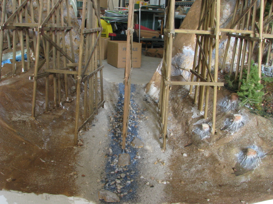

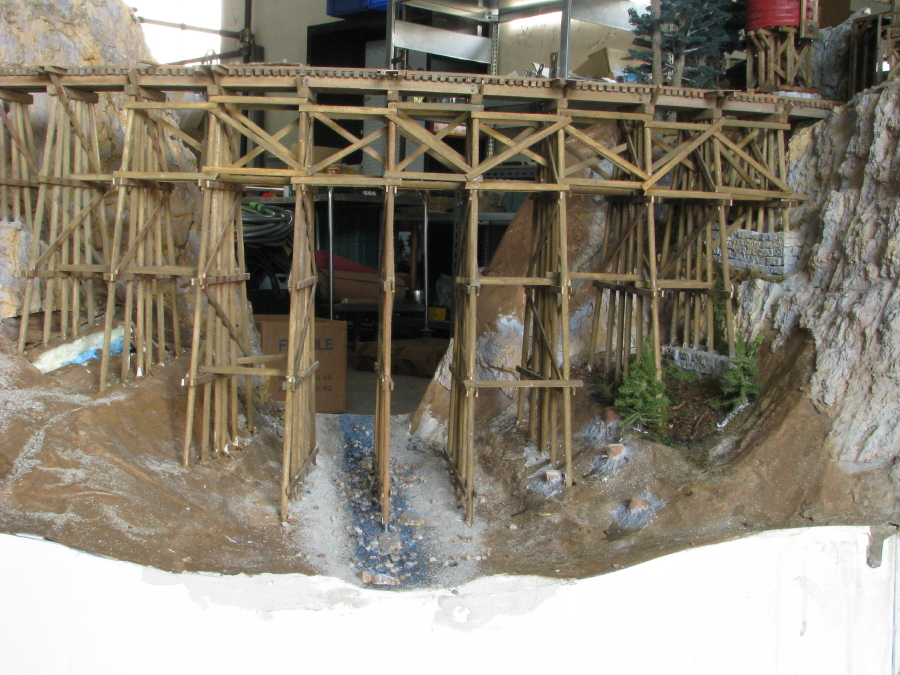

Qualche foto del proseguo dei lavori
Ho incominciato finalmente il fiume
771,9 KB
ed ho anche aggiunto qualche pinetto da 4-5 cm
668,33 KB

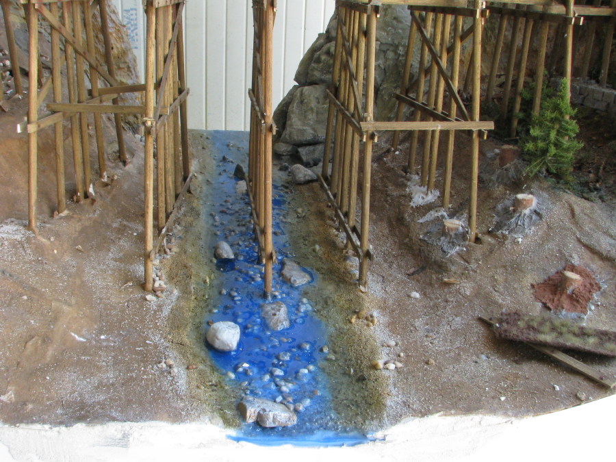

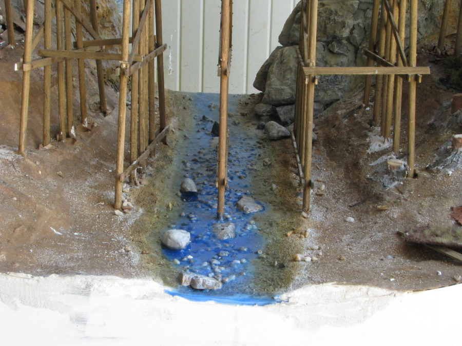

Rieccomi con nuove foto.
Dopo innumerevoli passate della resina per l'acqua( ne ho contate 8 e tra una mano e l'altra ho lasciato passare 24/36 ore) sono arrivato a questo risultato che trovo soddisfacente
743,75 KB
763,57 KB
672,93 KB
Ora mancano gli effetti speciali e la piccola cascata in fondo a destra.
A voi i commenti
Loredano

#92 Messaggio da Marshall61 »
:cool: :cool: :cool: .....ottimo lavoro Loredano, è venuto benissimo....BRAVO!!!!! :wink: :grin:
Messaggi: 6484
Re: Catapecchia alpina in ON30
#93 Messaggio da Docdelburg »
L'effetto acqua va benissimo! :grin:
Detto da me ....... è da prendere con le molle.....
Ma non è un pò troppo azzurra quell'acqua vista la poco profondità?
Dovrebbe essere un pò più color sabbia e pietre del fondo....o è un effetto fotografico? :wink:

#95 Messaggio da loredano »
No doc non è un effetto fotografico, è volutamente così azzurra perchè dopo ci saranno un sacco di onde e spuma per creare un effetto vorticoso e preferisco avere un colore di fondo così vistoso; magari alla fine verrà fuori un grande mapazzone, però io l'ho vista così.

#96 Messaggio da sma835_47 »
Caro Loredano
il mio commento è simile a quello del "dottore": mi sembra un pò troppo azzurra. In fondo l'acqua riflette il colore del cielo e di quello che sta attorno. Se attorno ci saranno alberi, rocce a strapiombo o altro che riducono la riflessione del cielo, questo comporta un minor colore azzurro. Inoltre buona parte di quel ruscello è sotto il ponte e quindi difficilmente rifletterà il cielo. Quindi io diminuirei il colore azzurro e andrei su colori più sabbia o rossastri che riflettono il colore delle rocce attorno.
Saverio

#97 Messaggio da Giannantonio »
Per quanto poco possa contare il mio modesto parere. concordo con Mauro e Saverio per il colore dell'acqua, fermo restando che la realizzazione è molto bella.
Ciao e complimenti.
#98 Messaggio da dilan »
Molto bello, quando lo completerai con l'effetto onde sicuramente la tonalità azzurra verrà smorzata.
Sono curioso di vedere l'effetto finale.
Comunque bravissimo hai fatto nel complesso un lavoro super.

#99 Messaggio da loredano »
Ok grazie delle dritte, ragionandoci sopra effettivamente stavo facendo una cavolata.
Adesso studio come metterci rimedio

#100 Messaggio da Marshall61 »
Se vuoi smorzare un pò la tonalità fai un'altra colata con del pigmento verde veronese.....comunque di torrenti azzurri nè esistono:
275,83 KB
credo che questa immagine, anche se ritratto in Slovenia, rappresenti un pò anche il tumulto dell'acqua come intendevi tu....i riflessi azzurr/ciano ci sono..... :smile:
