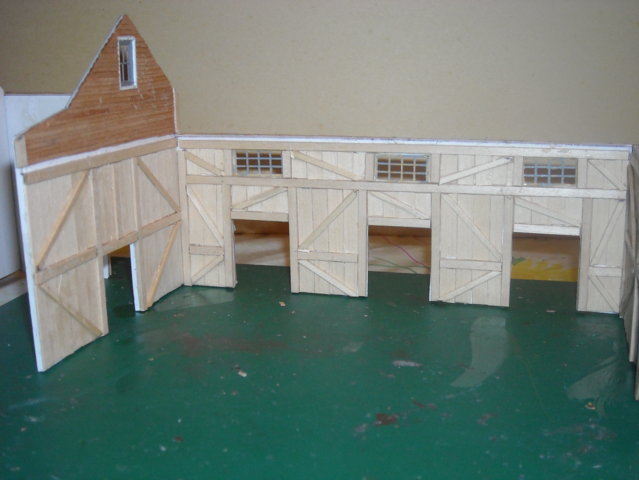

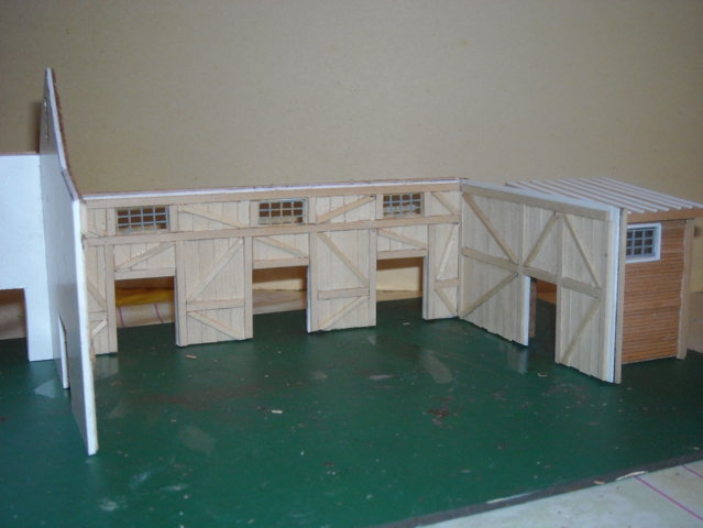

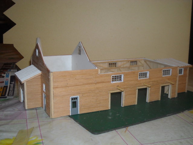

E' la mia prima volta che mi vede riprodurre un interno, dopo un accurata ricerca in rete ho trovato un pò di documentazione che faceva al caso e così di buona lena ho rivestito le pareti interne della parte bassa del magazzino, l'ingresso rimarrà spoglio:
42,13 KB
39,25 KB
...ho così proceduto ad assemblare l'intero edificio a cui avevo provveduto dotare di incastri a "battuta" che si sono rivelati molto precisi (anche questi era la prima volta in cui mi cimentavo nel costruirli) ed in meno di cinque minuti, grazie al cianacrilato, ho assemblato l'edificio:
42,31 KB
...ora il lavoro continua con la costruzione dei tetti della parte alta e quello piano per la parte bassa.....a causa delle sette lampade esterne che provvederanno all'illuminazione della banchina/porte di carico e dell'illuminazione interna, non potrò purtroppo tenere il tetto amovibile ma si riuscirà ugualmente a vederne l'interno sia della porte di carico che dai lucernari posizionati sul tetto.....per ora è tutto....ai prossimi aggiornamenti.....

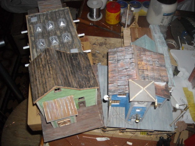

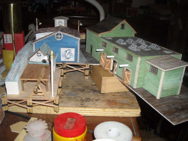

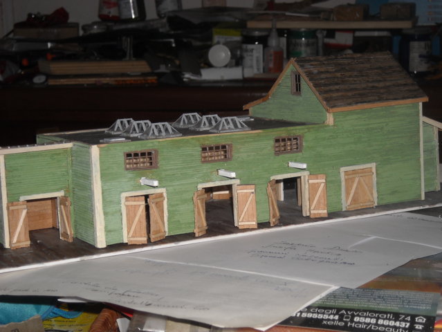

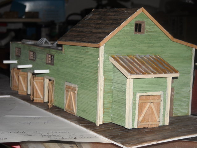

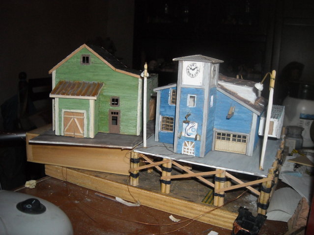

...ancora non sono pronti i supporti per la banchina ma, siccume la curiosità era tanta, ho trovato un supporto di adeguata altezza, 4 centimetri (scatola di legno), per posizionare il Perless Warf nella futura e stabile configurazione, ossia adiacente al Loleta Sea Food e, nonostante manchino tante rifiniture e soprattutto il mare su tre dei quattro lati le foto rendono l'idea di questa porzione del porto dei pescatori....a fianco ci saranno altre costruzioni che devono essere ancora realizzate:
60,34 KB
184,31 KB
68,7 KB
