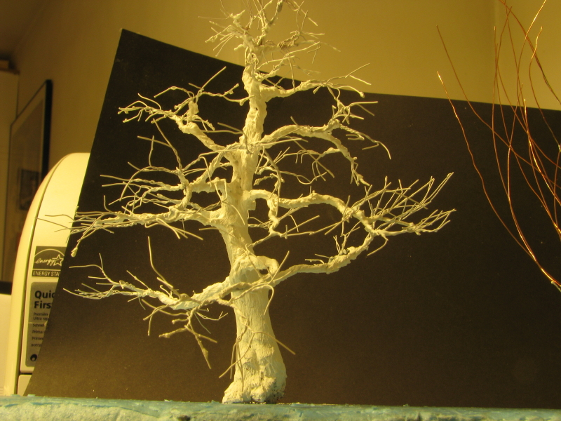

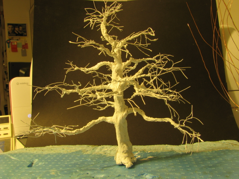

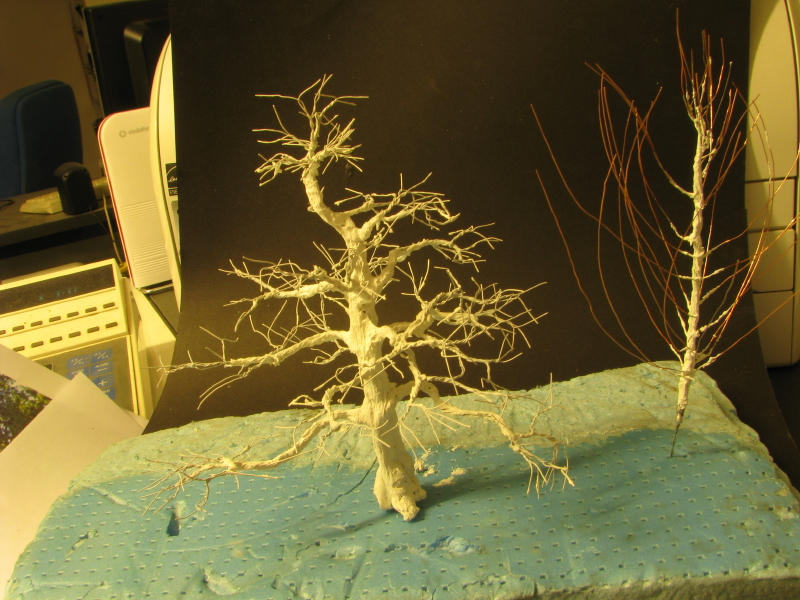

Dopo una pausa per motivi di lavoro, rieccomi a tediarvi coi miei alberelli.
In questo momento sono impegnato con la costruzione di una quercia secolare.
Ecco le immagini dello scheletro
515,67 KB
527,18 KB
491,03 KB
Giunti a questo punto sono indeciso sul colore da dare al tronco , se usare un colore scuro ( in questo caso mi sembra che sia il Leccio) oppure se usare un grigio chiaro per imitare la roverella .
Voi che ne dite?
Loredano

- Veramente bello Loredano, mi piace, io non darei un colore scuro al tronco..
Ciao !
Messaggi: 11520
Re: Tecniche per realizzare alberi
#554 Messaggio da adobel55 »
Loredano, sul colore non saprei, ma a occhio la quercia non è grigia chiara.
Comunque è una meraviglia, come hai realizzato lo scheletro ? Mi interessa molto.
Credo che ti chiederò lezioni private.
#555 Messaggio da Marshall61 »
Ottimo lavoro Loredano, complimenti vivissimi per la realizzazione!!!! Per conformazione del tronco, disposizione dei rami e tracciatura della corteccia la vedrei meglio come rovere e la farei grigio chiaro, come ti ha già suggerito Andrea.....magari ci aggiungerei un pochino di muffa sul tronco se fosse a ridosso di un muro..... :cool: :wink:

Grazie dei complimenti.
Qualche risposta:
per il colore un grigio chiaro, ma non troppo , in questo periodo utilizzo gli acrilici Tamiya e faccio un mix di medium grey XF20 + Flat Earth XF52 e poco deck tan XF55. Lo stesso mix ulteriormente schiarito viene utilizzato per mettere in rilievo le varie "ferite" con qualche lievissima striatura di scuro.
per lo scheletro ho utilizzato del volgarissimo filo elettrico pazientemente intrecciato. Come termine di riferimento per fare quell'albero ho utilizzato circa 80cm di cavo da 6mmq
Loredano

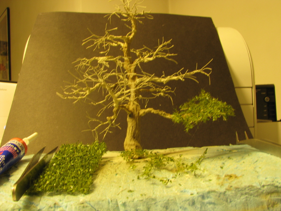

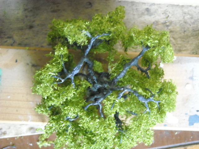

questa è la foto degli sviluppi , colorazione eprimi infogliamenti
592,89 KB
Loredano
#561 Messaggio da Marshall61 »
L'unico consiglio che ti posso dare, visto che usi la trama della Mini Natur, è di dipanare al massimo la trama di renderla irregolare nel taglio e di posizionare una consona porzione su ogni ramo incrociando la trama.....il rischio è di riprodurre un bonsai..... :wink: :grin:

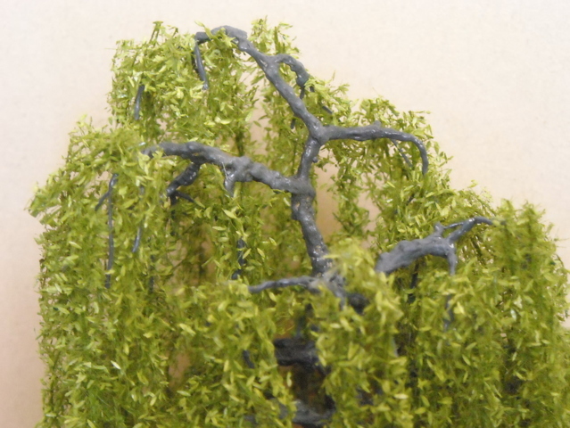

Ciao a tutti, riapro il thread per condividere con voi la mia ultima realizzazione in fatto di alberi il primo di una serie di 3 salici piangenti ordinatami dal mio amico e modellista Luciano Sforzin, con cui collaboro per la parte arborea con la costruzione di 40 tra alberi di varia specie e cespugli, che stà riproducendo il castello di Corigliano Calabro in scala 1:100 di cui posto una suggestiva immagine notturna:
44,19 KB
la storia della sua costruzione la potrete seguire quì:
https://www.facebook.com/historicmodels.italia

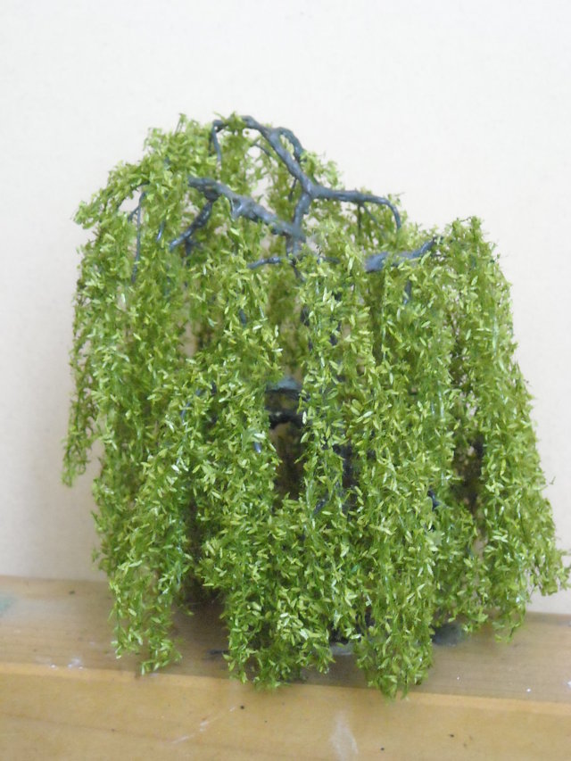

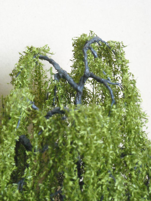

ed ecco le immagini del primo salice in scala 1:100:

Massimo, la struttura è di filo di rame intrecciato che uso di solito, rivestito con del gesso acrilico dato su tutta la struttura come aggrappante e successivamente ricoperto con una mistura di stucco per muri in polvere, vinavil ed acqua il tutto dipinto con acrilici e sfumato con terre da spolvero; le foglie è la trama per il salice piangente della Mininatur.
