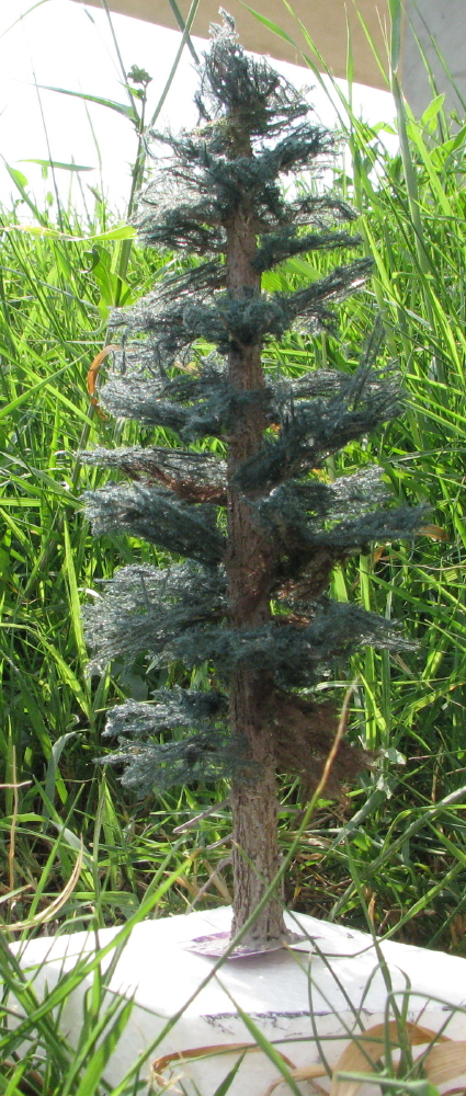

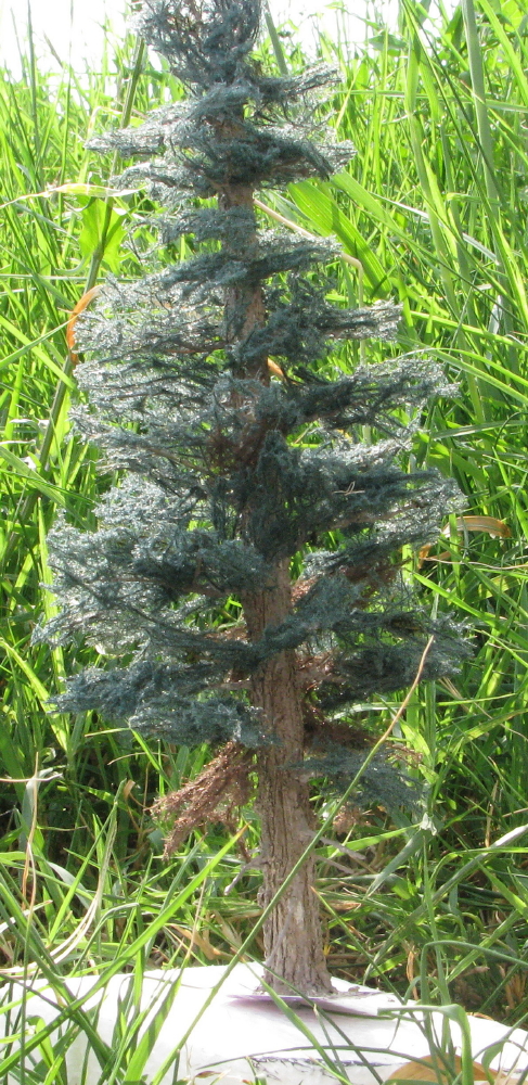

questo è invece la mia ultima conifera alta 25cm
588,33 KB
722,53 KB
manca qualche sforbiciata al "fogliame" poi penso che possa fare la sua figura.
Loredano
p.s. a Carlo i complimenti per le sue opere arboree sono diventati una routine, talmente è bravo, mentre vedo per la prima volta le piante di Giulio e mi piacciono molto complimenti.
Re: Tecniche per realizzare alberi
#478 Messaggio da Marshall61 »
Ottima realizzazione Loredano, mi piace parecchio! :cool:
Il tronco è bellissimo come i rami ed il fogliame è pertinente per forma e cromaticità, l'unica cosa avrei rastremato di più la punta partendo da più basso, ma questa è un mio personale "cruccio", visto l'altezza tutto può essere. :wink:
Complimenti vivssimi per la realizzazione molto bella, e grazie per i complimenti!!!! :cool:

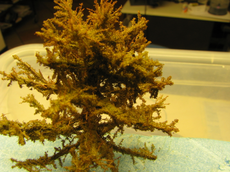

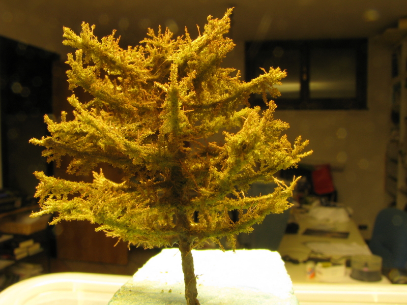

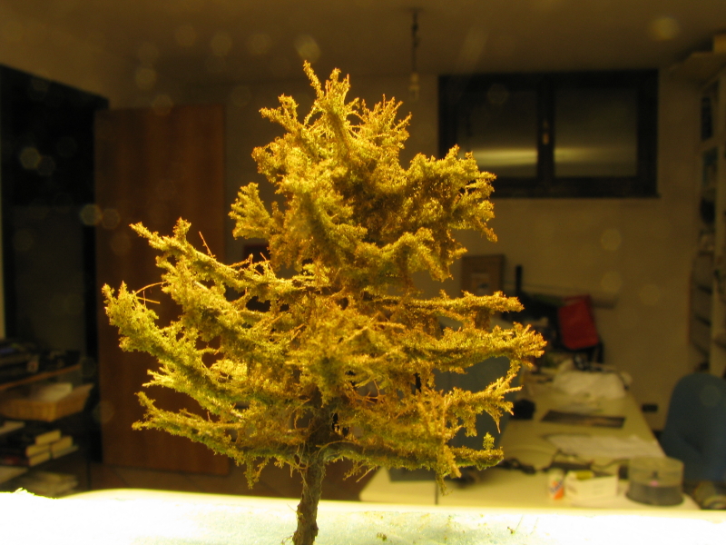

Questa è la mia prima realizzazione di un LARICE nella stagione autunnale.
466,95 KB
508,24 KB
541,43 KB
Ho cercato di dare una forma abbastanza larga, poco piramidale e senza punte eccessive tipiche dei pini ed abeti.
Ho usato delle fibre di tonalità calde (marroncino) ed ho tolto con un pennello le fibre dalla parte superiore dei rami, i larici tendono ad avere gli aghi solo verso il basso.
Poi con una nuova spruzzata di colla spray ho messo del Fine turf della Wolland T44 burnt gras ed anche qui ho tolto gli eccessi dalla parte superiore dei rami.
Non contento dei colori ho dato delle leggere spruzzate con aerografo di terra di Siena.
E' il primo, si può senz'altro migliorare, però più lo guardo più ho l'impressione che manchi qualcosa e non so che cosa.
Idee al riguardo?
Loredano

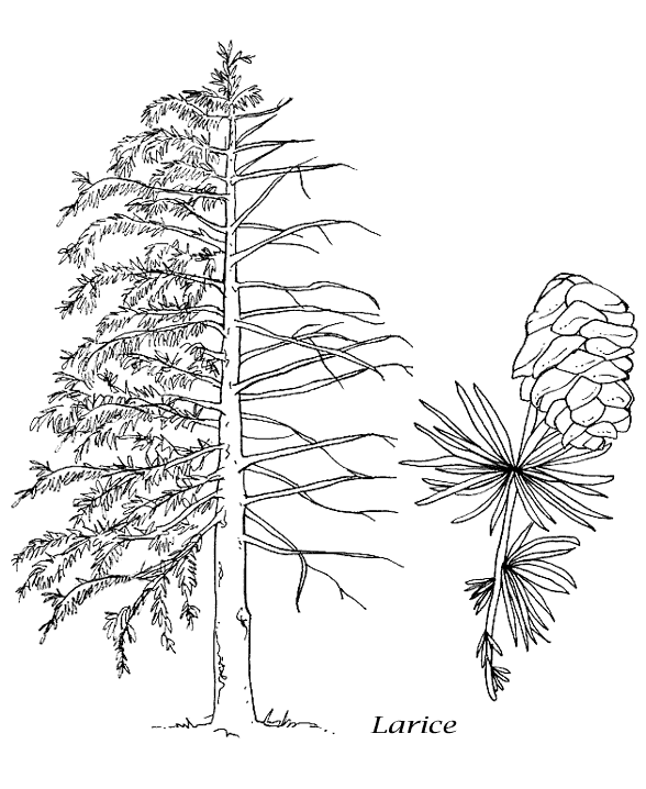

Ciao Loredano, premetto che male non è venuto! :wink: , ti dico la mia impressione.... :smile:
- i rami sono troppo aperti li chiuderei verso il basso ed i più bassi li scorcerei;
- non toglierei i filamenti di erba dalla parte superiore, ma con una pinzetta li piegherei verso il basso;
- utilizzerei prima l'erba da 6 mm. e poi quella da 2 mm. come stesura sui rami;
- metterei meno turf, il larice non ha gli aghi folti come gli aberti ed i pini;
- come hai fatto con l'aerografo va bene, però spruzzerei del marrone solo nella parte inferiore degli aghi e utilizzerei la terra di siena solo sulla parte superiore e lumeggerei con qualche spruzzo quà e là con del giallo chiaro.
Ti giro una foto ed un disegno:

#486 Messaggio da loredano »
Grazie Carlo delle precisazioni che non avevo notato, senza dubbio le metterò in pratica.
L'unica cosa che non mi trova d'accordo è la lunghezza delle fibre. Colpa mia che ho dimenticato di dire che è un larice di 6 cm e volevo utilizzarlo per il Doc nella scala TT, quindi 6 mm di fibra mi danno degli aghi di 720mm che mi sembrano un pò lunghini.
Grazie ancora, sei sempre fonte di preziosi consigli.

Prego Loredano figurati, quando posso esser d'aiuto volentieri.... :wink:
Essendo in scala TT allora la lunghezza che ho detto è sicuramente eccessiva....è sufficiente di 2 o 3 mm......

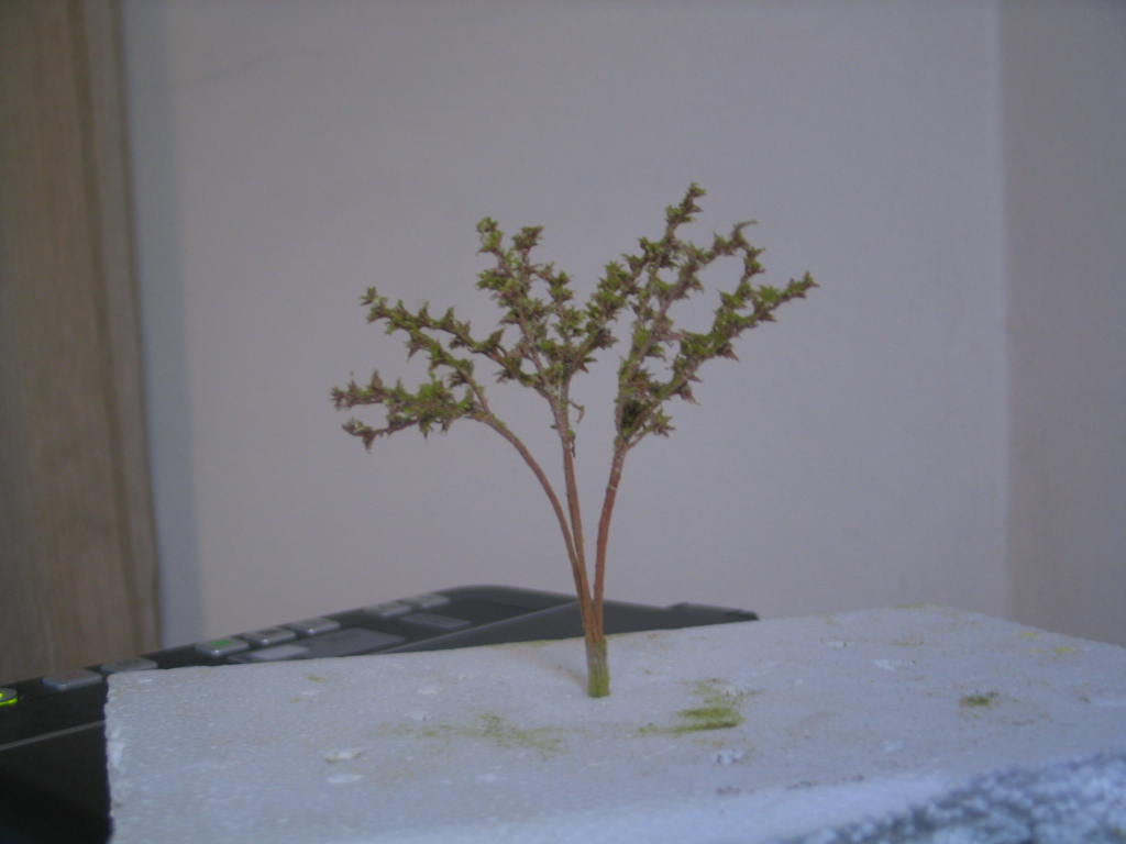

Ciao Amici :grin:
Come accenato prima nel post di Giulio avevo notato fra i tegoli del tetto del mio garage dei rametti inteteressanti che avrei potuto utilizzare per creare degli alberelli a costo zero :wink:
Mi sono munito di scala per prendere un po di queste rametti per fare delle prove, allora ho anche capito di cosa si trattava, sono i fiori di una pianta grassa, non so il nome, che da quello che mi aveva raccontato la mia povera nonna, nascono proprio sui tetti perche necessitano di una scarsa quantità d'acqua, gli basta quella piovana :smile: i fiori sono seccati al sole e quindi non si sciupano nel tempo :wink:
Ho fatto alcune prove assemblando alcuni rami con il nastro adesivo alla base che poi verra inserito nella terra e quindi rimmarrà invisibile
Ecco le foto
60,63 KB
Ora chiedo a voi esperti bucolici se possono essere considerati degli alberelli da plastico, magari per infoltire la boscaglia :cool:
o se devo lasciar perdere :sad:
Grazie Massimiliano :cool:

Caro Massimiliano, provo a risponderti io.
Partendo da lontano quando dobbiamo fare gli alberi io faccio due grandi distinzioni: alberi per plastico di casa oppure per moduli / diorami da esposizione quindi soggetti a parecchi trasporti, maneggiamenti ecc.
Personalmente quando faccio i miei diorami o moduli per plastici modulari che girano per varie fiere evito nel modo più assolutorametti di varie piante vere, teloxi e similari. Vanno beneissimo per i plastici di casa che non sono soggetti e maneggiamenti vari.
Attenzione però non cadiamo nell'errore di prendere i rametti, un pò di colla o lacca e vai di fogliame. Osserviamo bene la natura e gli alberi che vogliamo riprodurre, il più delle volte dobbiamo corregere il colore del tronco e dei rami, uniamo tra loro diversi rami , eventualmente con le forbici diamo delle forme più consone agli alberi, rendiamo più vaporoso l'albero con paglietta di ferro,fibre ecc. infine incolliamo il fogliame. Ricordiamoci che quasi tutti gli alberi non sono completamente ricoperti di foglie ma il più delle volte intravediamo tronco e rami.
Ricordiamoci anche l'aspetto della stagione che vogliamo rappresentare, evitiamo alberi verdissimi tipici della primavera inoltrata accanto a altri con i colori tipici autunnali
Scusate la lungaggine.

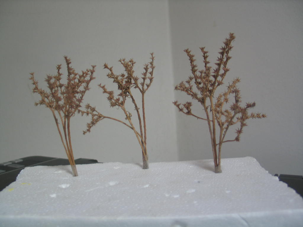

#491 Messaggio da MrMassy86 »
Come accennato prima ho voluto fare un ulteriore rapida prova con uno dei tre campioni, ho dato una passata di colla spray alla chioma e poi ho una passata di erba fine verde chiaro, questo il risultato ottenuto :wink:
48,86 KB
Personalmente credo che l'effetto sia migliorato, ma attendo un vostro giudizio in merito, io sono molto principiante in queste realizzazioni [:I]
Ciao Massimiliano :cool:

Massimiliano, ti ha già descritto tutto Loredano e condivido a pieno il suo pensiero.....ognuno è libero di interpretare a sua modo la natura e di trovare nuovi metodi per porla in essere.
Io sono del parere che come i rotabili, gli edifici e gli accessori riproducano il più possibile il vero pariteticamente anche la vegetazione e gli alberi debbano essere interpretati nello stesso modo. Guardando qualche Forum europeo vedrai che proprio gli alberi e la vegetazione sono il fulcro di ogni realizzazione ferromodellistica ed è comunque la prima cosa che viene notata e sicuramente fa la differenza.
In questo discorso forse sono di parte, in quanto la mia è una vera passione nella passione e cerco ogni volta di migliorarmi soprattutto osservando la natura e quasi mai riesco a mettere in pratica ciò che osservo......imitare la natura non è affatto semplice, non è impossibile, ma ci vuole comunque tanta maestria anche solo nell'imitarne i colori, figuriamoci le forme.....
A parte tutto fai bene a sperimentare qualsiasi cosa, l'imperativo è divertirsi!!! Buon lavoro!!!! :wink: :grin:

Potresti aggiungere della fibra sintetica per rinfoltire il fogliame, ma la disposizione dei rami e la forma non rappresenta a pieno un albero estistente in natura.....ossia che albero è?...un pioppo nero, un'acacia?.....è quello che ho espresso nel mio precedente post..... :wink:

Senz'altro è migliorato, però il discorso di base su cui io e Carlo concordiamo e: che albero è?
Posso dirti cosa non è : non è un pino e nemmeno un abete, non è un larice e nemmeno un pioppo, non assomiglia ad una betulla e nemmeno ad un ulivo ecc..
Guardando attentamente i rami se tu li inneste su un pezzo di legno sagomato potrebbero essere dei platani abbondantemente potati su cui stanno rispuntando i rami.
Questo mi sento in dovere di dirti guardandolo con occhio modellistico appena un pò più su del principiante, però devo anche dirti che fino a poco tempo fa facevo degli alberi che molto presubilmente devo aver sognato su Marte.
Prosegui nei tuoi esperimenti troverai senz'altro la tua soluzione, l'importante è divertirsi

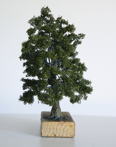

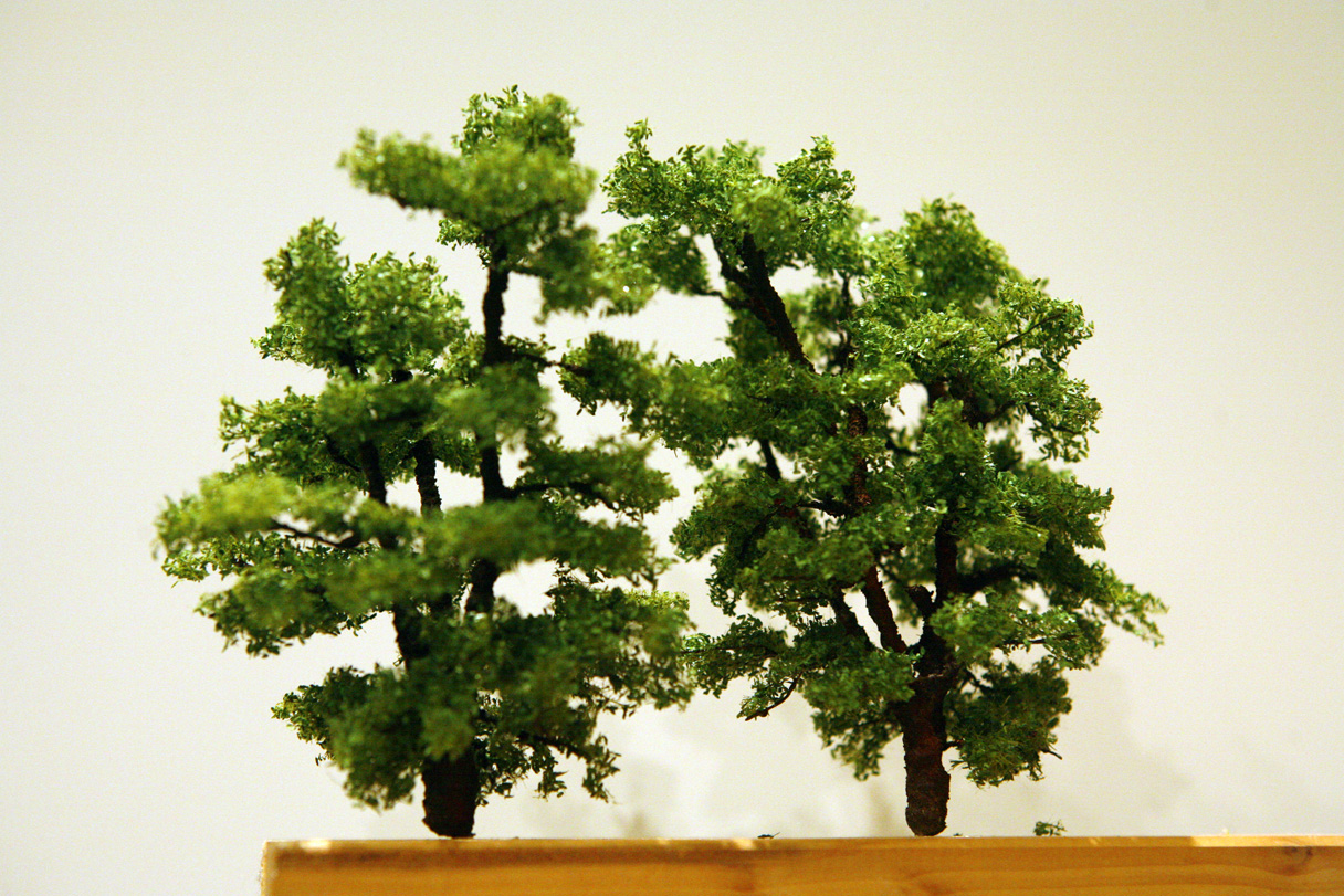

Io ho riprodotto un pò di acacie pe un mio carissimo amico....:
502,82 KB
ed alcuni faggi.....:
191,67 KB
148,22 KB
#500 Messaggio da dilan »
Molto belli, eccellente riproduzione.
