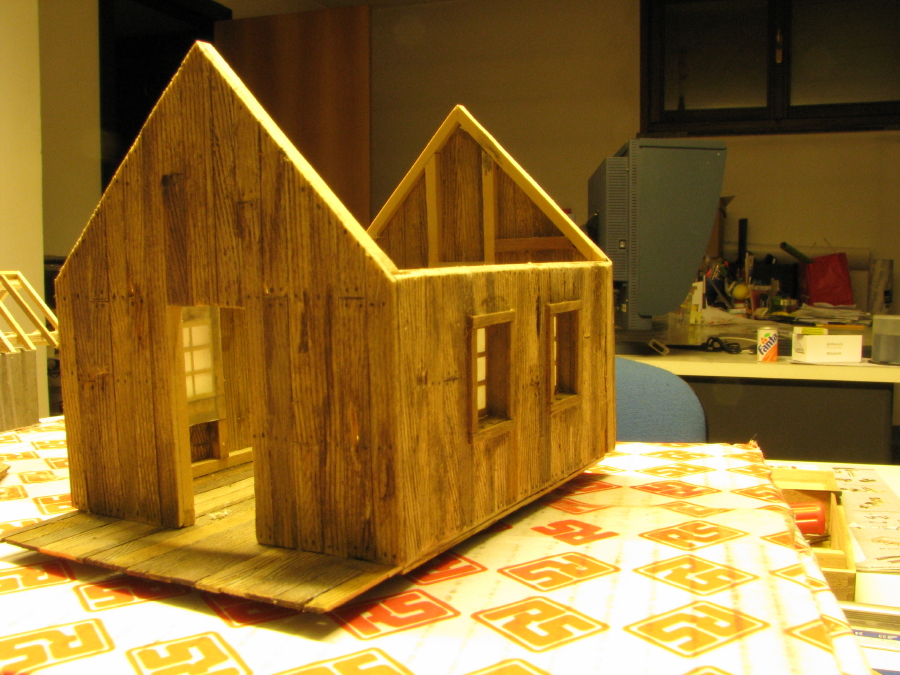

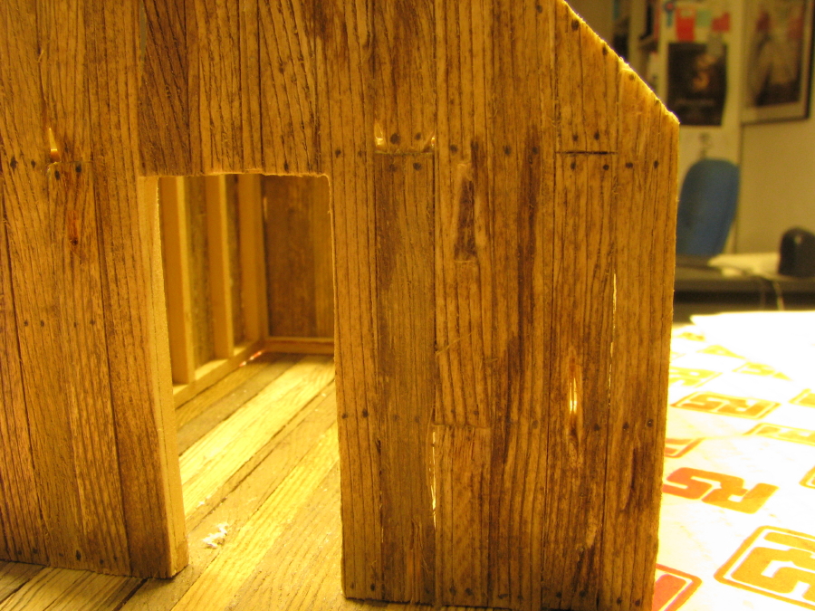

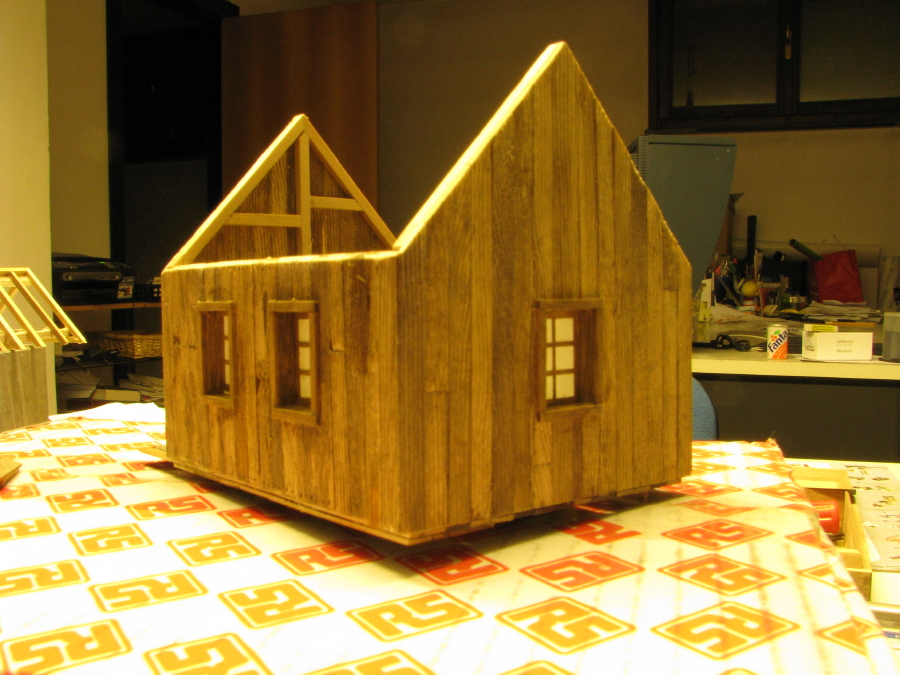

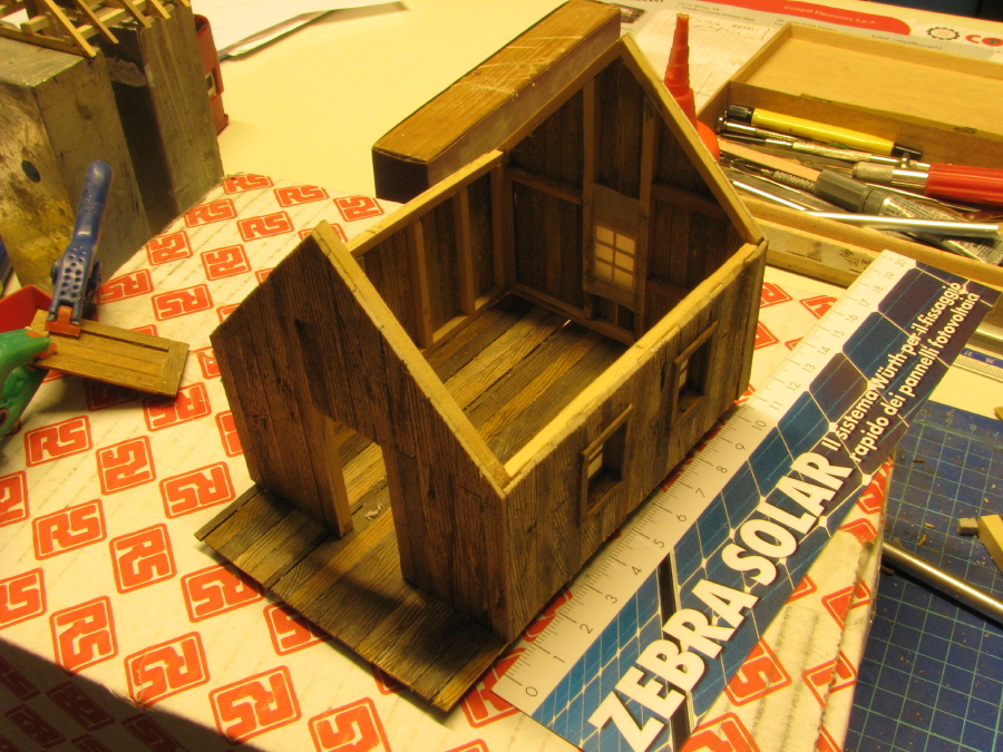

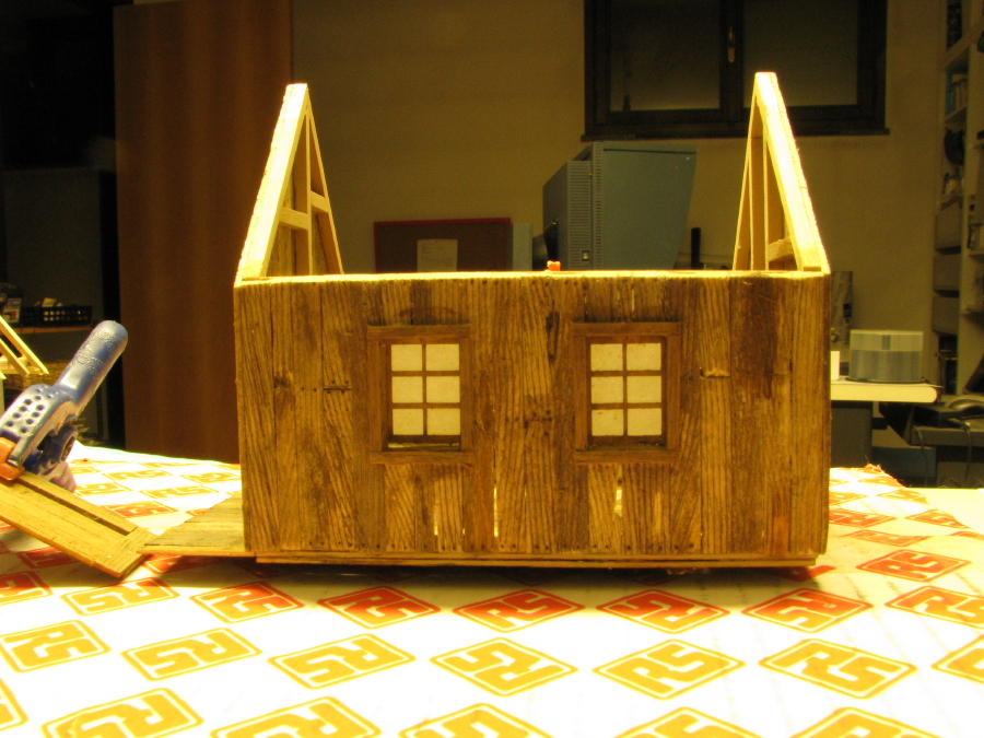

finito di assemblare le pareti del piano superiore, queste le foto della situazione attuale dei lavori

Fantastico! .....dimmi che i chiodini sono disegnati e non veri..... :cool:

#28 Messaggio da sergio giordano »
caspita Loredano!!! davvero bellissima!!! le pietre sembrano vere...complimenti!!

Grazie..
i chiodini sono disegnati con pennarello punta fine

Quella dei chiodini disegnati con un pennarello non la sapevo......

Ho perso la scommessa con me stesso: avrei giurato che i chiodini fossero reali, conoscendo la tua abilità e la cura per i particolari.

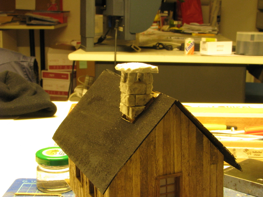

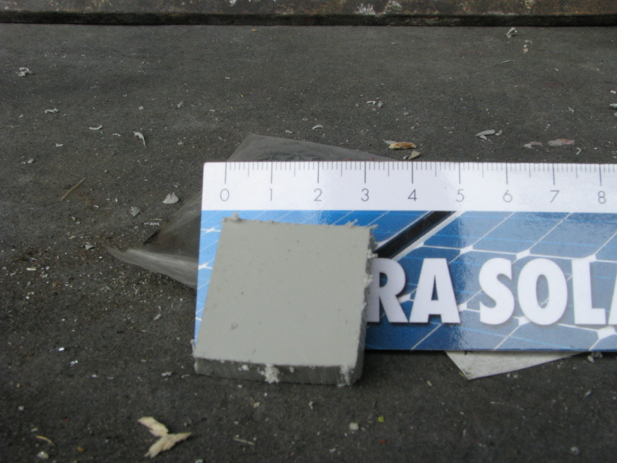

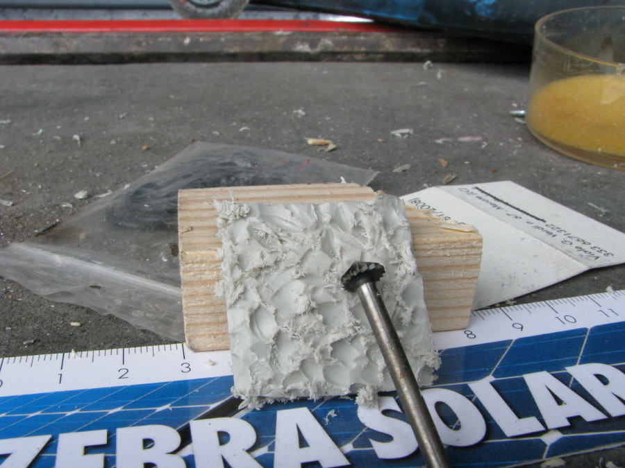

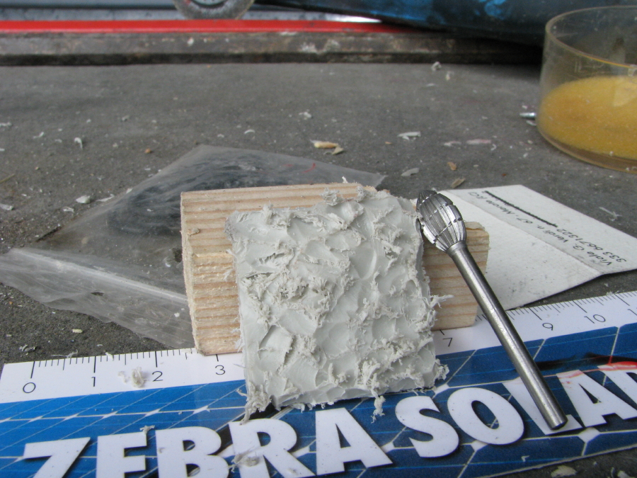

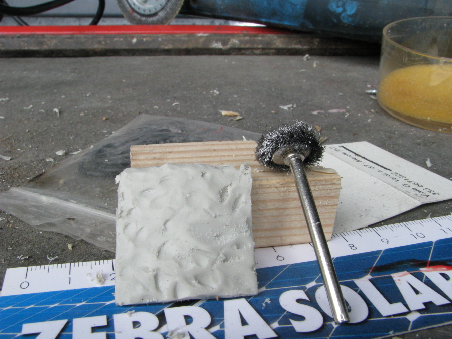

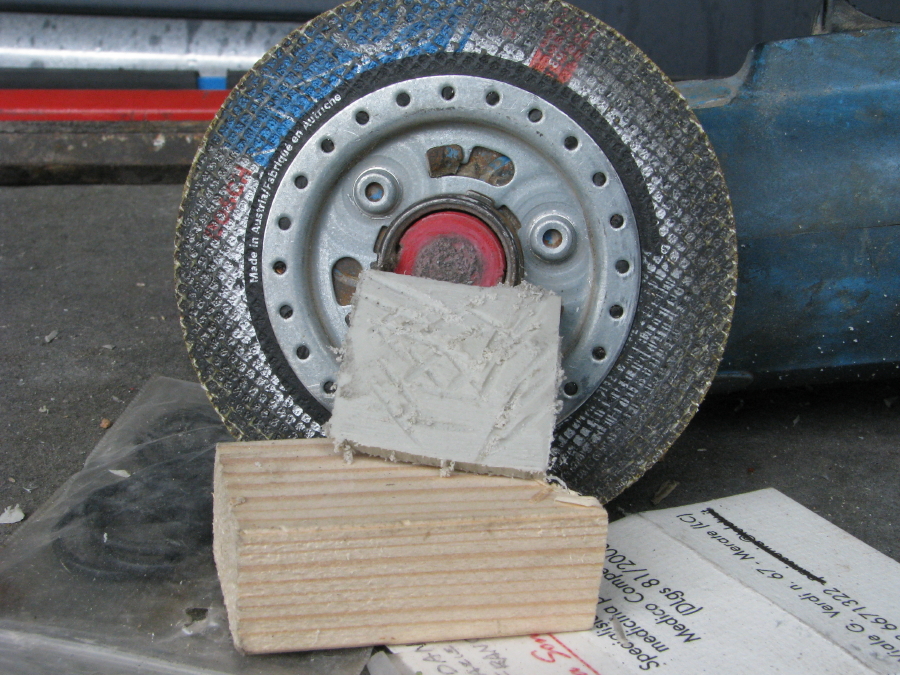

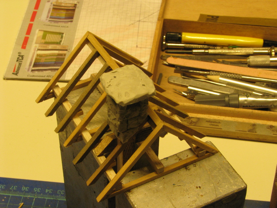

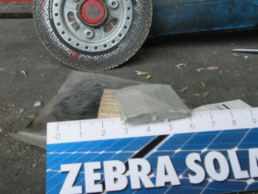

Visto che mi serviva un'altro pezzo di pietra per il comignolo, ho fatto una sequenza fotografica delle varie lavorazioni del PVC.
il pezzo grezzo
600,97 KB
lavorazione a falde leggermente inclinate
653,36 KB
passata brutale con mola a disco
691,44 KB
prima passata con fresa conica su Dremel
628,44 KB
altra passata con fresetta punta sferica
637,08 KB
pulitura con spazzolina metallica
630,24 KB

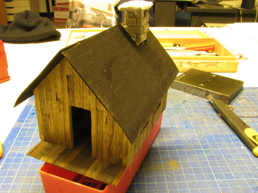

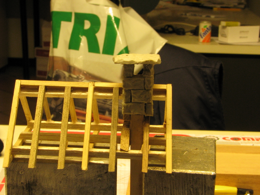

ed ecco il manufatto montato sul ordito del tetto
613,56 KB
637,18 KB

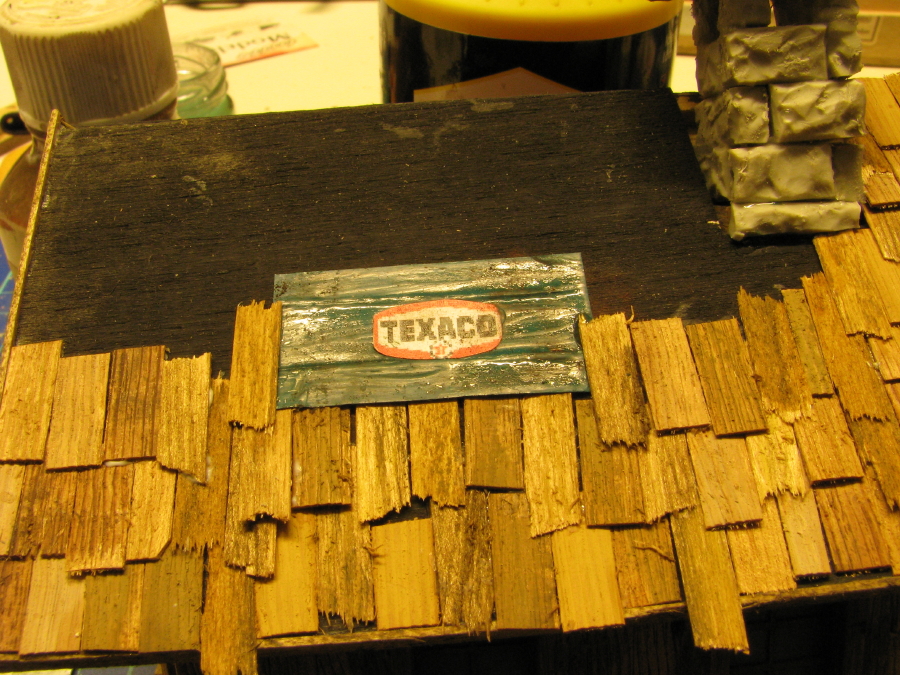

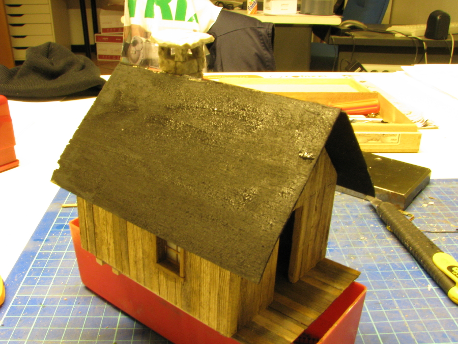

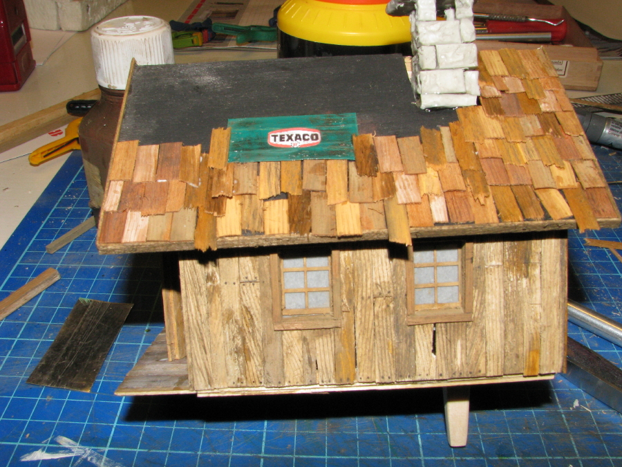

per il supporto delle tegole in legno ho incollato del legno spessore 1mm sul telaio ed ho verniciato di nero il tutto
ecco il risultato:
668,8 KB
636,01 KB
614,11 KB

Andrea non penso che una villetta rurale abbia un tetto così conciato
746,24 KB
714,08 KB

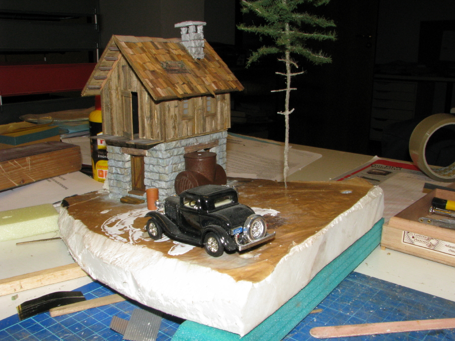

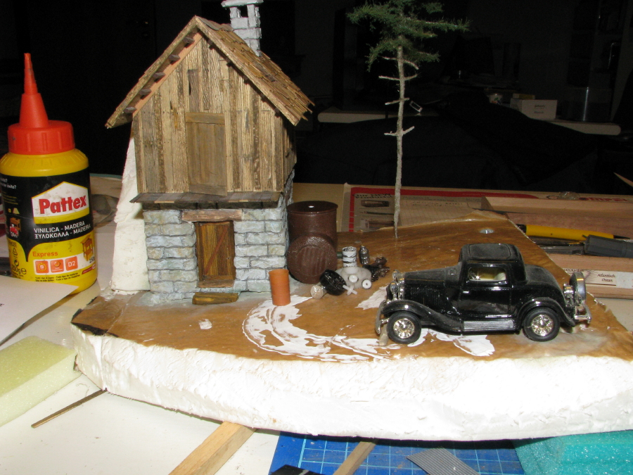

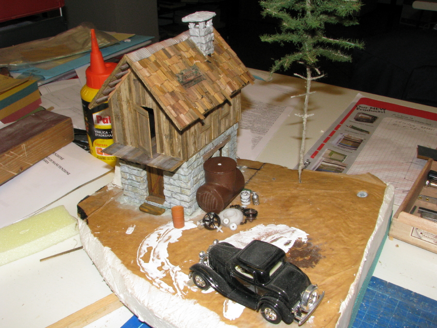

finito il tetto ho provato a mettere tutto assieme e ho aggiunto un pò di accessori,per vedere l'effetto che fa. Che dire mi piace. La strada è ancora lunga ma..... :cool:
627,67 KB
586,09 KB
671,02 KB
Loredano
Re: Catapecchia alpina in ON30
#46 Messaggio da Marshall61 »
:grin: ...già è bella così, figuriamoci una volta ultimata!!!! :cool: :cool:
#47 Messaggio da liftman »
Quoto Carlo! però Loredano dovresti cambiare il titolo del topic, dato che tanto "catapecchia" a me non pare [:o)]

L'effetto è ottimo, ma aggiungi una piccola scala per i poveretti che devono andare al 1° piano.
