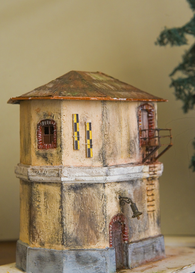

Posto una foto del deposito dell'acqua praticamente finito, mancano ancora l'invecchiamento delle gronde ed i pluviali:
331,55 KB
...ho riprodotto anche i due indicatori di livello delle vasche.....mi sono divertito un pochino..... :grin:
Re: Diorama di un deposito locomotive
#33 Messaggio da liftman »
331,55 KB
Si sente l'odore della muffa :wink: Sta venendo benissimo!

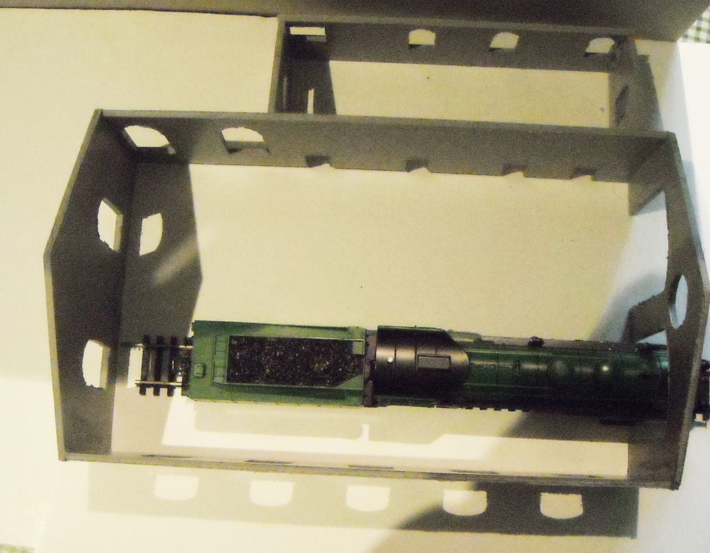

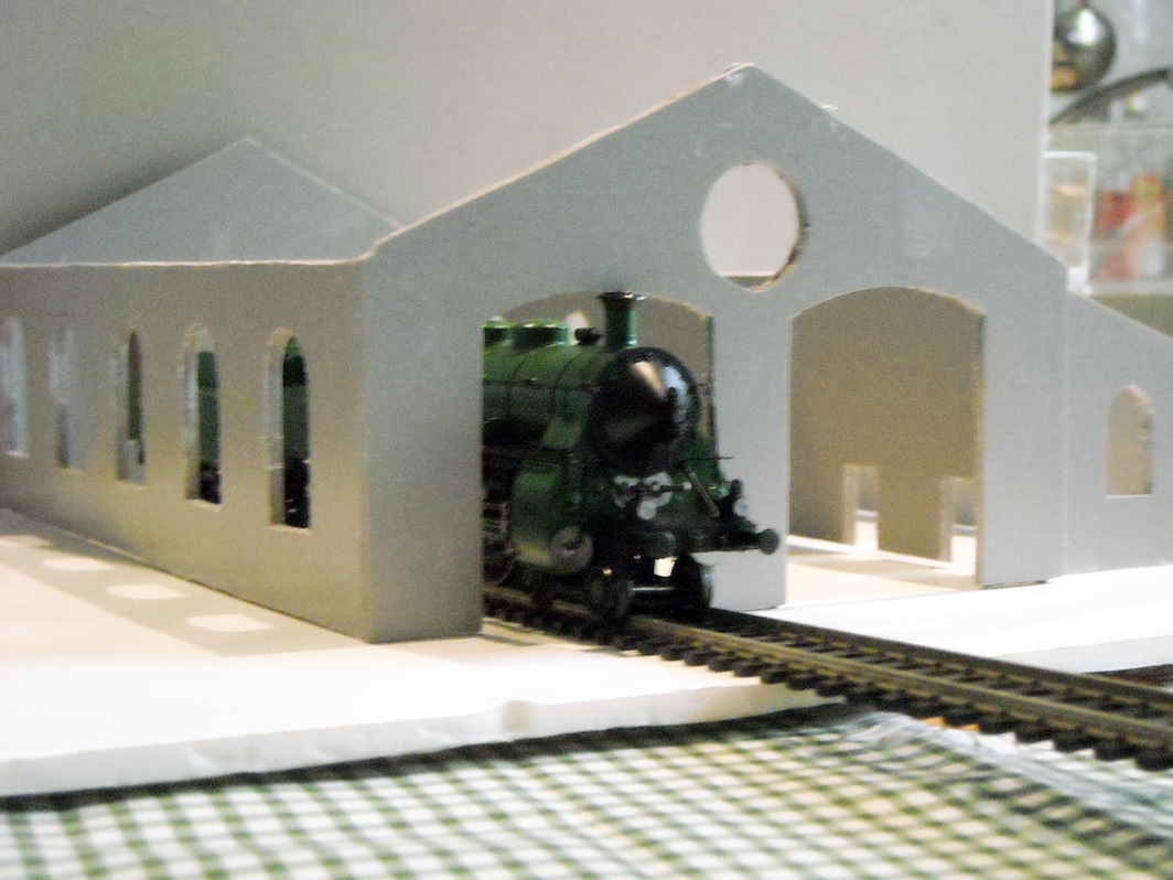

Ora sono alle prese con il deposito.....prime prove di compatibilità, ho incollato le parti solo in alcuni punti, giusto per tenere insieme la struttura ed ho utilizzato na Br. 18 in livrea storica bavarese.....è quella con il fumaiolo più alto...manca ancora lo spessore da due millimetri che funge da marciapiede, i calcoli sono esatti...giusto un paio di mm. in più....anche se per fretta e distrazione il carrello anteriore della loco era fuori dai binari :cool:
272,79 KB
308,07 KB
...licenza fotografica...."bielle dalla finestra" :cool:
191,09 KB

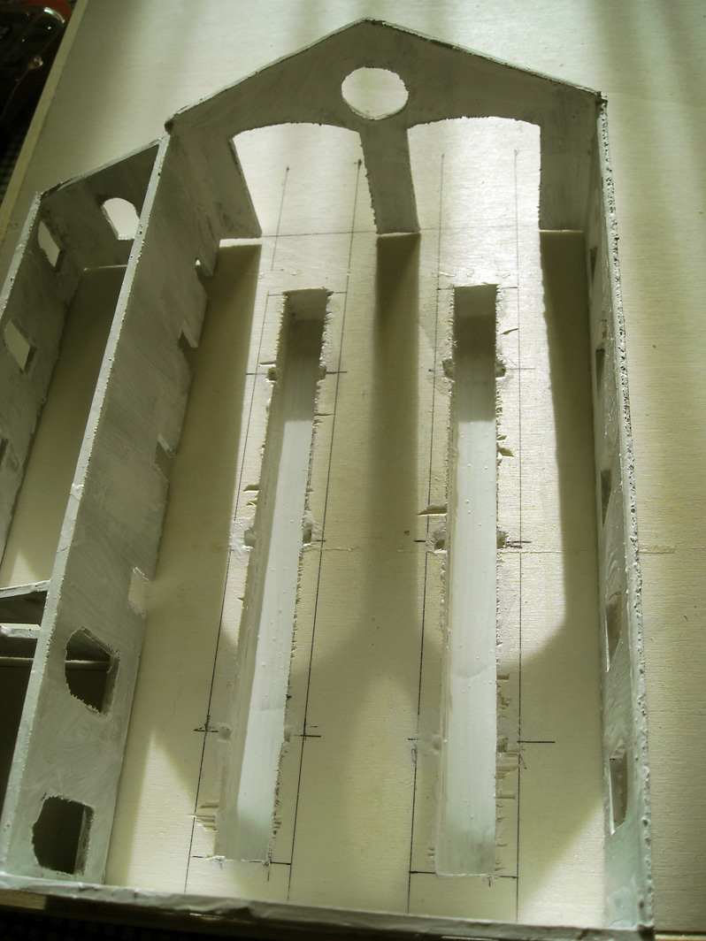

...ora ho proceduto a rimuovere le sbavature ed a dare una prima mano di gesso acrilico che a sua volta scomparirà sotto uno strato di intonaco......continua..... :cool:

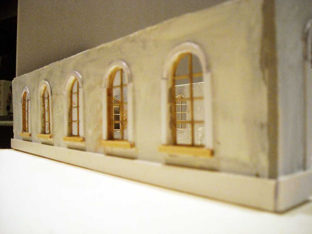

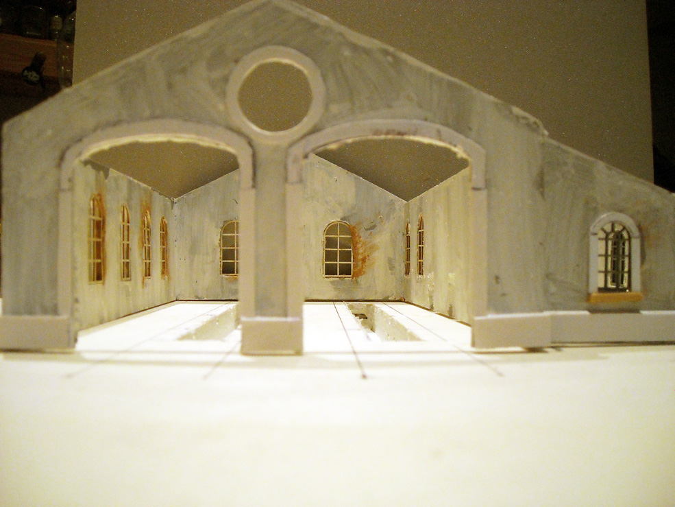

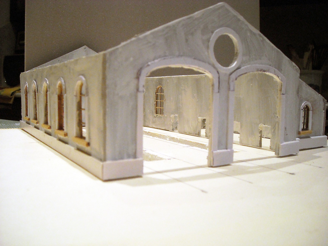

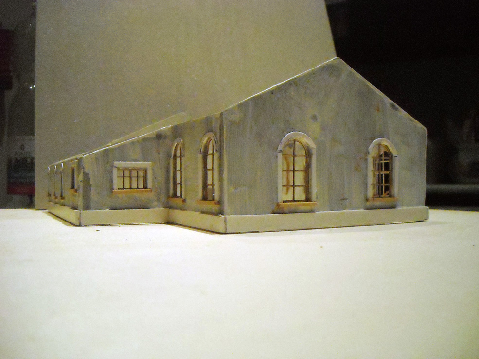

Posto qualche nuovo aggiornamento, le fosse di ispezione sono ormai ultimate, ho praticato gli scassi per i microled di illuminazione, ho provveduto a montare le finestre ed ad applicare le rifiniture in muratura all'edificio:
262,28 KB
248,1 KB
277,27 KB
243,08 KB
...vista di 3/4 posteriore....:
232,44 KB

Bel lavoro, i serramenti come li hai fatti?
