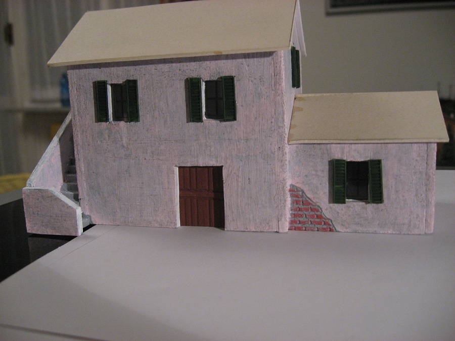

Ciao a tutti, sono stato un pò fermo in questi giorni perchè mi sono dedicato a comprendere l'uso della nuova reflex digitale che mi sono regalato......oggi alla mia casetta ho aggiunto le persiane (ottenute con gli stringicavi da elettricista) ed incollato la base del tetto.
Domani se riesco mi procuro del cartoncino ondulato ed inizio a posare le tegole.

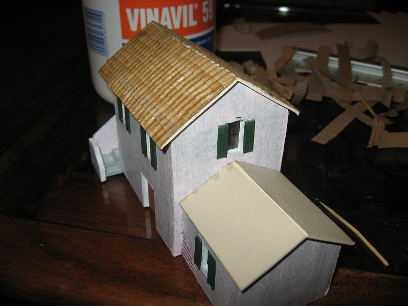

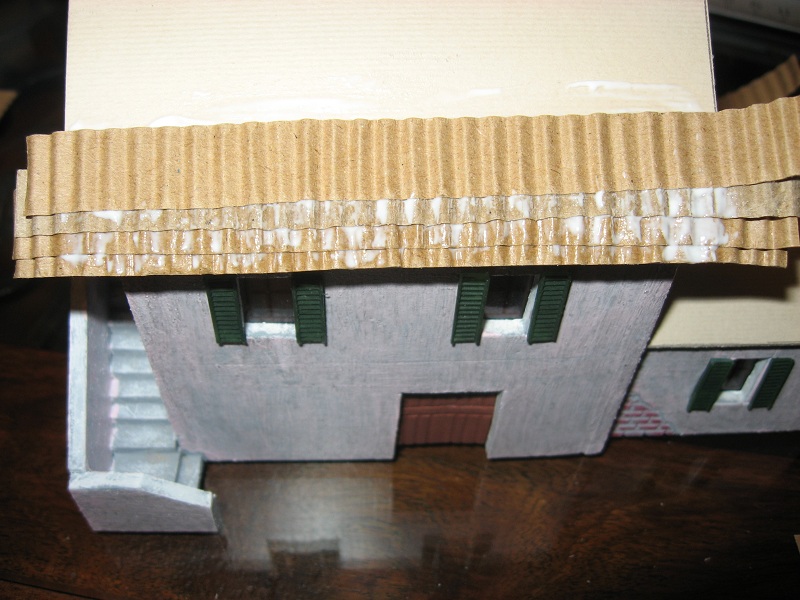

#27 Messaggio da badmax28 »

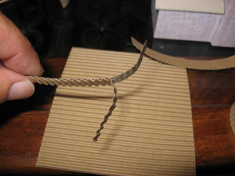

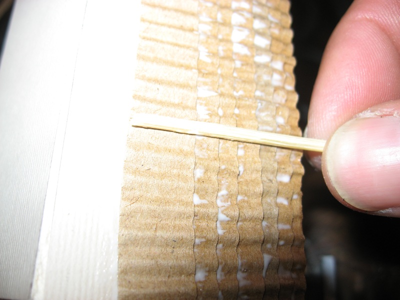

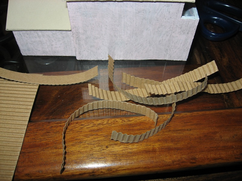

Ciao a tutti, oggi sono andato a comprare un foglio di cartoncino ondulato per fare il tetto simulando le tegole.
Ho ritagliato delle striscie da 1 cm circa di larghezza, la lunghezza dipende chiaramente dal tetto stesso, ho staccato la parte dietro lasciando solo la parte ondulata (dalla foto si vede bene) e le ho incollate sovrapponendo le varie striscie con colla vinilica.
Affinchè le varie curvature dell'ondulatura coincidesse perfettamente con le precedenti mi sono aiutato con uno stuzzicadenti.

#29 Messaggio da badmax28 »
Grazie Giuseppe

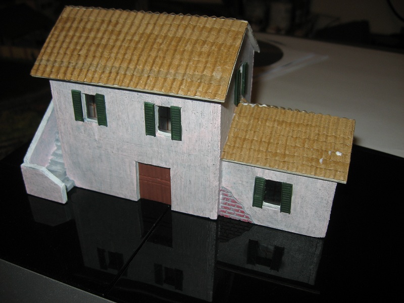

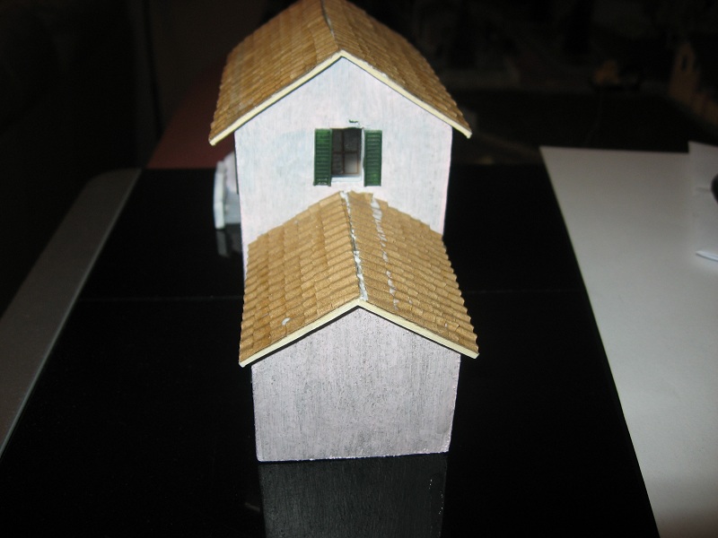

ecco qua terminato......domani inizierò a dipingere il tetto e poi farò una piccola legnaia
