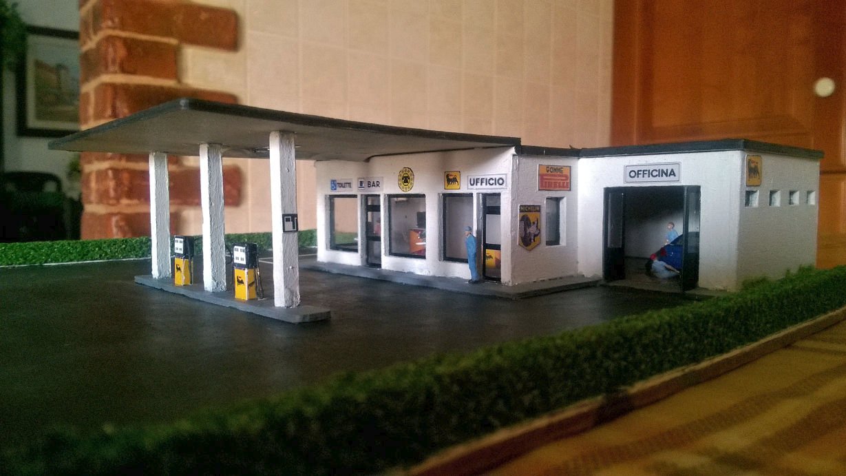

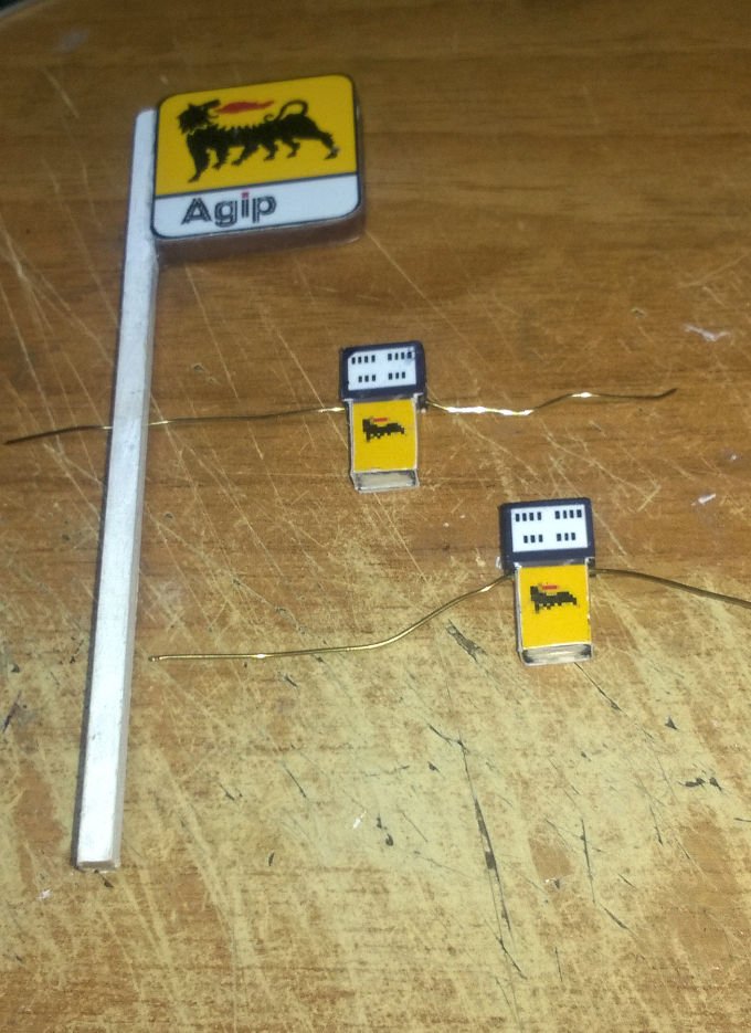

Per il Maestro che era preoccupato, ho preparato le due pompe con un lavoro quasi da orologiaio
@Peppe
ho usato questa procedura, tagliati a misura due pezzettini di compensato da 3mm, li ho lavorati a lima sul fianco per creare la base, li ho poi rivestiti con i colori dell'agip utilizzando una stampa su carta fotografica, per i tubi ho invece usato del cavo in ottone da 0,5mm che dovrò successivamente dipingere di nero, stesso procedura anche per l'insegna

Carine!!! Io per le pompe essendo in scala N, ho usato del filo con guaina nera ancora più sottile ( quello dei semafori in N) altrimenti sembravano enormi tubi appesi.sal727 ha scritto: ↑sabato 9 febbraio 2019, 21:23 Grazie Presidente.
@Peppe
ho usato questa procedura, tagliati a misura due pezzettini di compensato da 3mm, li ho lavorati a lima sul fianco per creare la base, li ho poi rivestiti con i colori dell'agip utilizzando una stampa su carta fotografica, per i tubi ho invece usato del cavo in ottone da 0,5mm che dovrò successivamente dipingere di nero, stesso procedura anche per l'insegnaWP_20190209_20_50_54_Pro.jpg

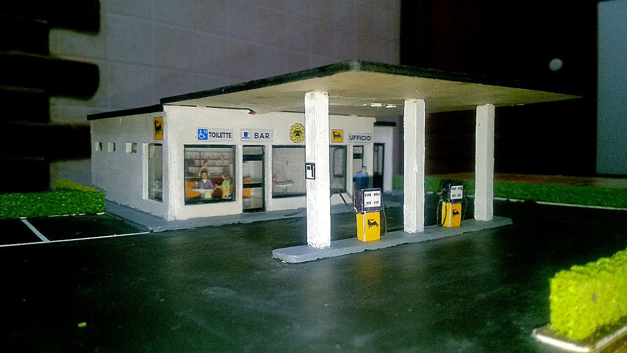

Non mi sono dimenticato, ho messo anche l'illuminazione, mi piacerebbe metterla anche nell'insegna, ma deve essere pittosto complicato, per adesso va bene così

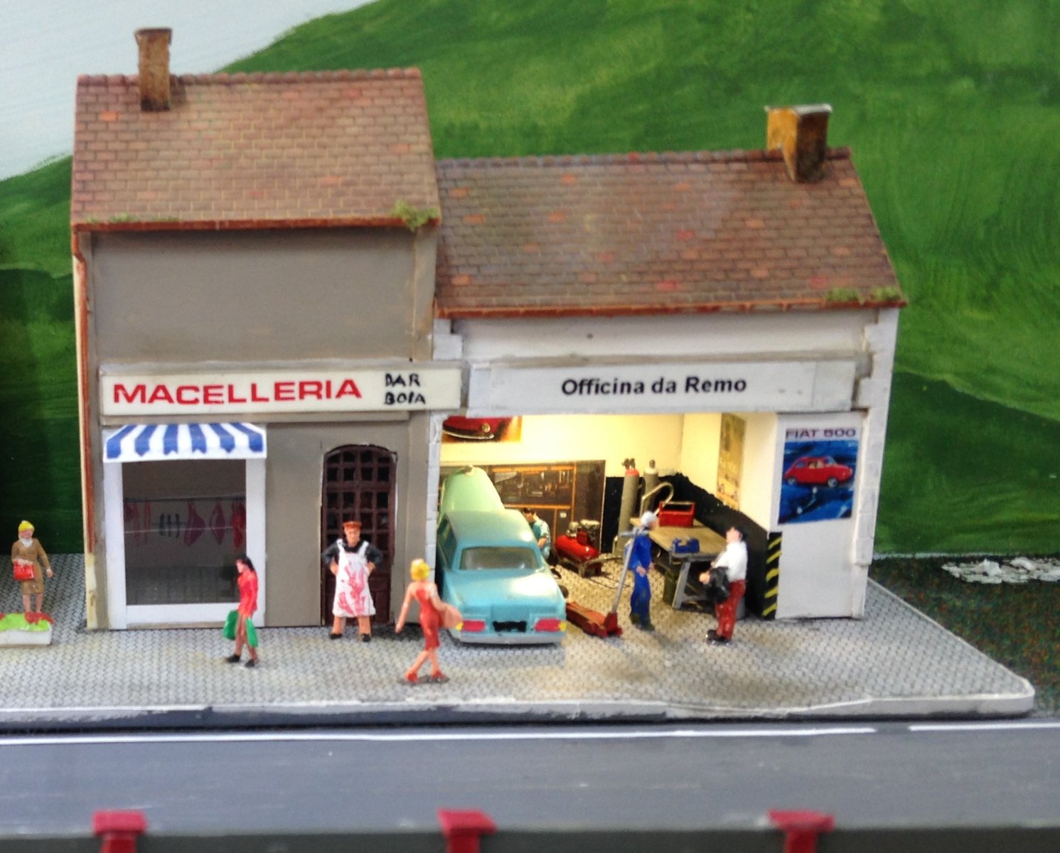

in realtà non lo è abbiamo la stessa illuminata sul plastico sociale,ma non l'ho fatta io ora chiedo come è stata realizzata.
per gli accessori li trovi nei set militari Herpa cè un pò di tutto ,ed un'altra idea è di prenedere qualche foto sui cataloghi di attrezzatura per officine ridurli ed incollarli al'interno.
